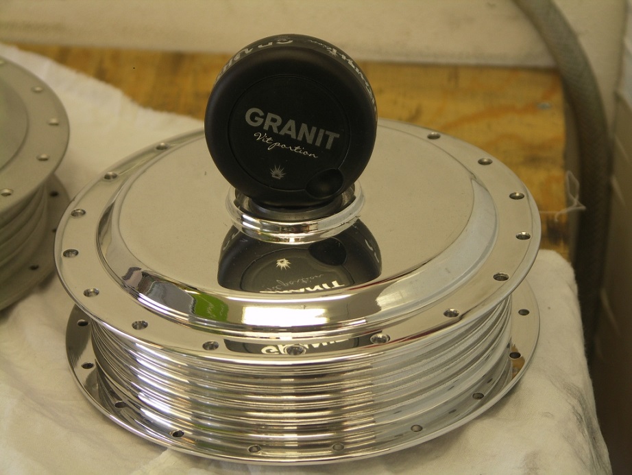

J2000E och ni andra med "knullputs" vad har du/ni för tips för leleu-naven, man vill ju att de ska vara fräscha när man ekrar upp hjulen...lite så de ser nya ut men inte överarbetat alltså?

"....Putsen" på mina nav kommer av Autosol och en billig Biltema-lumpskiva monterad på borrmaskin. I yngre dagar hade jag finslipat först men det är bara avfettat och polerat rakt på originalytan. Lite som du skriver - inte överarbetat. Passade givetvis på att byta lager också. Rekommenderas.
edit: PS - sköldarna är glasblästrade och sedan klarlackerade med ett tunt lager matt klarklack.
Vill man skoja till det lite kan man ju alltid hålborra (ett klart underskattat nöje).

Är det en tanke bakom att du ekrat "åt andra hållet" jag är i valet och kvalet med mina nav... ekra som förut men då hamnar ekern i den gamla förslitningen eller ekra som du har gjort men då syns ju skavankerna på navet om man tittar noga.

Jepp - det är en tanke bakom. Jag lärde mig ekra genom att ekra tävlingscykelhjul. Campagnolo högflänsnav var favoriten. När ekrarna ätit sig in i naven var det inte bara på utsidan det syntes utan även i själva hålen. Därför ekrade man alltid åt andra hållet om man ekrade om. En viss försvagning av naven var ju oundviklig i längden så man ekrade i princip inte om mer än en gång. Det problemet har man väl inte på moppar men det gick på instinkt och vana.
Många tror felaktigt att försänkningen av hålen är till för ekerskallen. Den är till för att ekerböjen skall bli mindre ansträngd. Jag har dock märkt att moppenav inte verkar helt logiska i sina försänkningar och att man därför inte alltid kan åstadkomma detta konsekvent.

Har du tillgång till en lite kraftigare pelarborr eller bänkslip så kan du innan lumpskiva och autosol gå på med slipvax och en sisalskiva.
Det tar en timme eller två per nav, och jag personligen tycker det är värt mödan.
Givetvis passar man på att byta lager som Johan skrev och kontrollerar att distansen är av rätt längd mellan dem.
Numera mäter jag också rundheten i trumman med en indikatorklocka innan jag bygger upp hjulet.
Det blev en bitter erfarenhet med navet nedan som efter ekring visade sig vara 35 hundradelar ovalt och gjorde det obrukbart. Det hade varit lättare om man visste detta innan och kunde montera upp det i en svarv.
Jag har med en slipmaskin kommit ner till 15 hundradelar men det är tillräckligt för att få nackskador vid en kraftig inbromsning pga pulseringen.

Ibland kan NOS-delar vara det av en anledning. Själv varit med om att mina fina NOS bromssköldar egentligen - och helt enkelt - varit kassationsmaterial. Hålen var inte borrade i mitten. Sådant där som inte syns för blotta ögat men som gör delarna obrukbara... Man ser inte någon eller ett par millimeter när man står där på marknaden.
