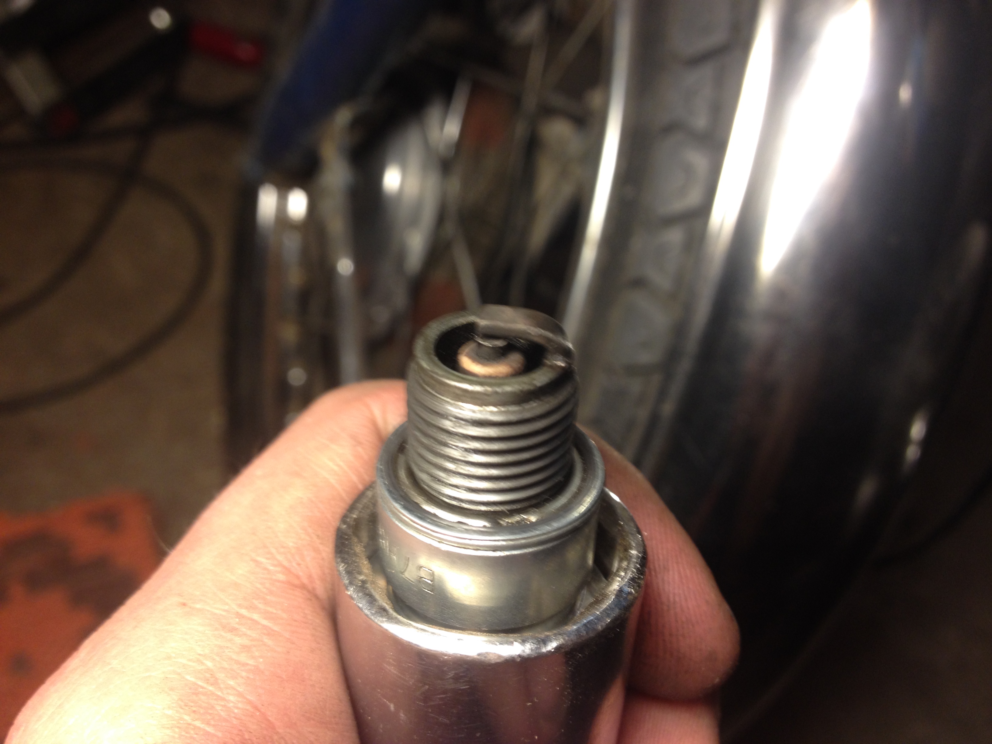

Idag så lödde jag dit alla kablar så nu ska all el vara ok..
Men tammefan att han ville starta så lätt då
Tändstiftet funkar korrekt, ljusblå gnista, testade ett annat tändstift men de vart ingen skillnad... När jag väl får igång han så går han fint, han självdör inte, men om jag snabb gasar så hänger han inte med, men om jag gasar upp lämpligt fort så hinner han med, har ingen aning om vad det kan vara som är fel...
Förgasare rengjorde jag, och alla packboxar och tätningar är bytta sen jag renoverade motorn. såhär ser tändstiftet ut efter att jag äntligen fick igång den och kunde varva upp den lite

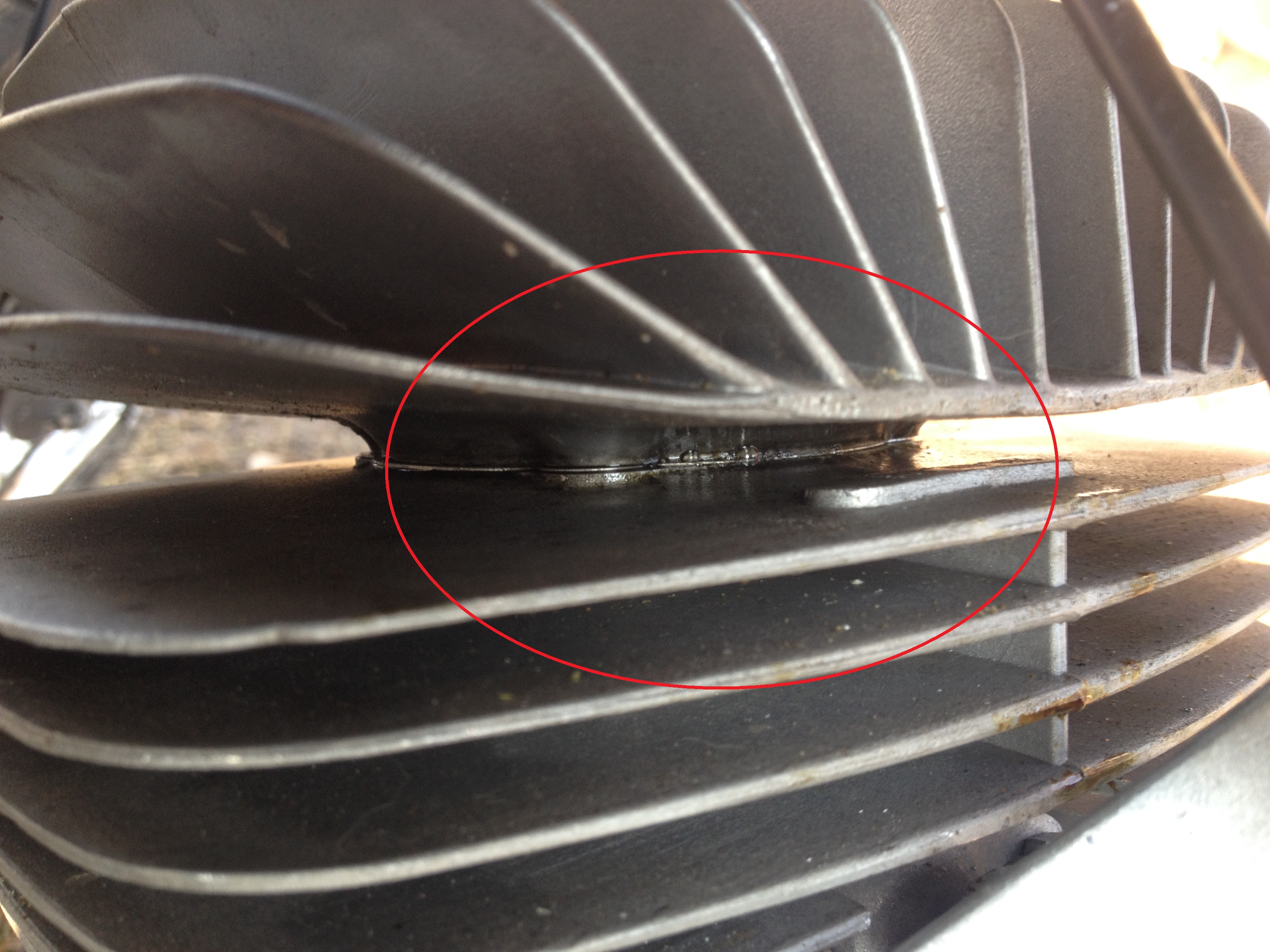

När jag fick igång den rök den hyfsat mycket, och jag justerade munstycket då för att få den att hänga med när jag tvärgasar men han visade inga tecken då jag skruvade ut eller in munstycket.HSE skrev:Ryker den mycket ? När du lirkar upp varvet med gasen bluddrar den då eller tvärdör den när du är för snabb? Tvärdör den få den för lite, bluddrar den och kvävs få den för mycket. Får den exakt lagom så svarar den blixtsnabbt på gasen och varvar glatt men man vill att en tvåtaktare går lite rikt för att ha lite säkerhetsmarginal. För att kolla om den får för lite när du kickar och tvekar att starta så ge den en dos startgas innan, hjälper det så får den för lite...
Men nu sedan när jag har kickat så har jag provat att justera munstycket till fetare och snålare blandning men det slutar alltid med att den blir sur.
En kompis trodde att den kanske tjuvläkte luft från cylindern, och det visade sig vara att topplocksmuttrarna satt inte så hårt. Jag har haft gängpaj på 2 pinnbultar i blocket så dom har rört på sig när jag har dragit åt topplocksmuttrarna, nu imorse så rengjorde jag hålen för pinnbultarna så gott jag kunde och tryckte in lite kemisk metall som jag lät stå ca 1min innan jag försiktigt gängade dit pinnbultarna, efter det ska jag limma fast dom med loctite gänglåsning och låta dom stå tills det har härdat.
Efter det så ska jag lägga på ett lager packningscement på cylinderfotspackningen och sätta på cylinder med topplock, men jag ska inte dra åt muttrarna fören det har torka i några timmar
