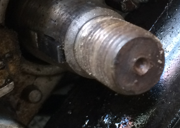

HUSQVARNA SPORT skrev:Har du ett gammalt stift så klipp av sidoelektroden är spolen kry ska gnistan kunna hoppa över .
Tack, Ska pröva det.
Om det är så att gnistan minskar/försvinner när spolen blir varm så borde det inte bli gnista vid ett test direkt efter motorstopp men däremot när den svalnat, eller hur?
Bild på utböjd sidoelektrod
Nu testade jag gnista kallstart, Ja gnista funkar. Efter 3 varmkörningar (motorn stannar efter en halvminut, försöker jag köra så orkar den inte) Så prövade jag gnista igen med utböjda elektroden, Ja det blir gnista.
Slutsats: Inte fel på tändspole, stämmer det?

Syftet med försöket var att utröna om tändspolen funkar eller är defekt när den är varm enligt HSE och HUSKVARNA SPORT se citaten.
HSE skrev:Gamla tändspolar har utsatts för värmeväxlingar många gånger i sitt liv, till slut blir det problem i det tunna lindningarna och typist så kommer problemen när spolen blir varm. En tändspole måste kunna i vanlig luft av atmosfärstryck kunna ge minst 10 mm gnista. I cylindern med kolven i övre läget råder cirka 10 atm övertryck. Det gör det svårare för gnistan att ta sig över. Därför motsvarar 10 mm luft 1 atm cirka 1 mm vid 10 atm.
Först prövade jag om försöksstiftet med utböjd sidoelektrod, se bild i förra inlägget, hade gnista innan motorn gått (dvs kall tändspole) Det gnistrade bra.
Sedan startade jag motorn och lät den gå tills den dog inom någon minut (det är det som är problemet) ett antal gånger. Prövade även att lägga i ettan och köra en bit men misslyckas eftersom motorn inte orkar dra, den stannar.
Efter dessa körningar antar jag att tändspolen är varm och prövar med försöksstiftet om det blir någon gnista. Svaret är ja det blev det.
Så därför, om nu tändspolen blev varm nog, borde den vara OK och något annat är orsak till problemet.
