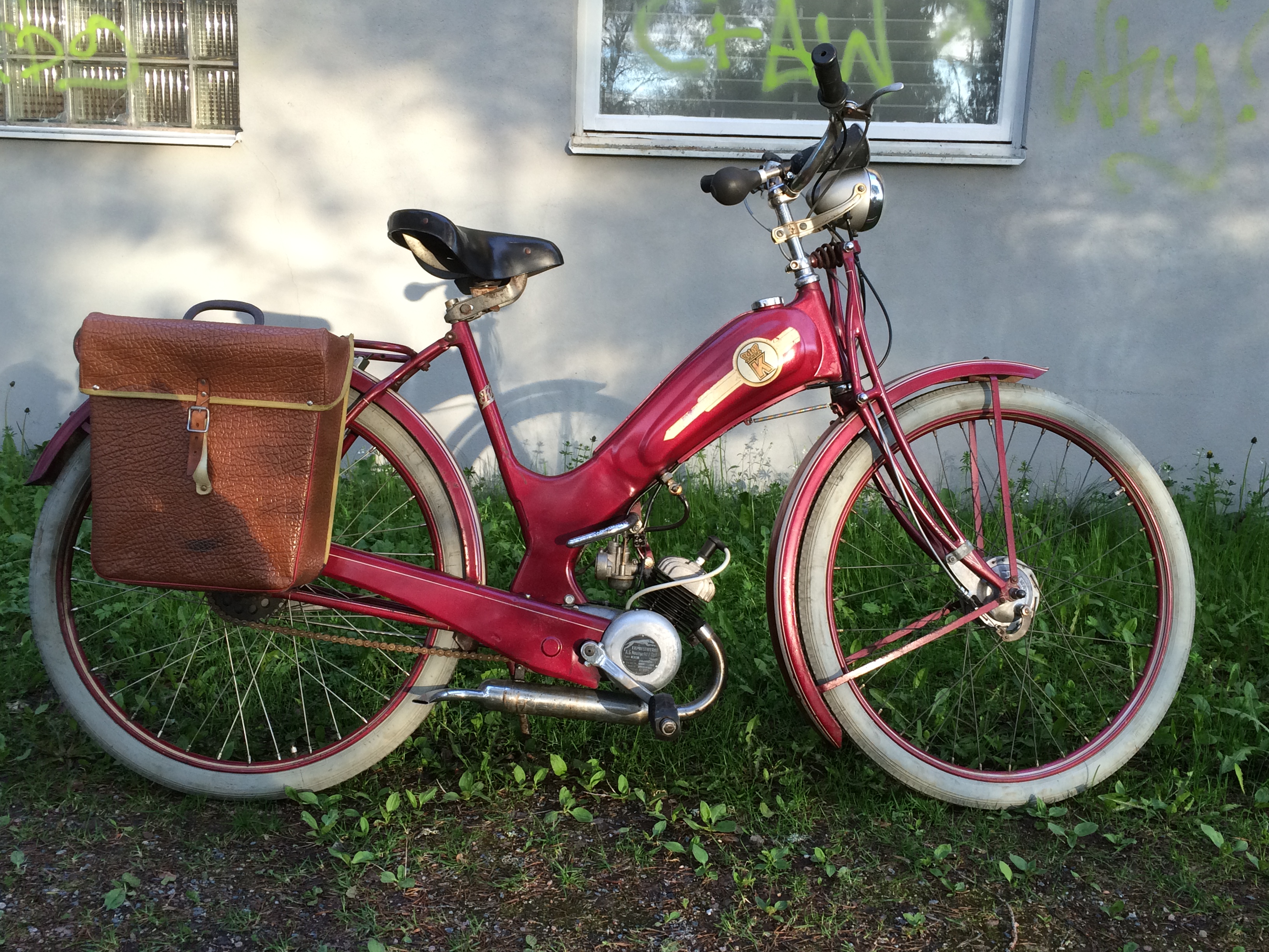

När det gäller Kroon, så finns det några stycken här nu :D Faktiskt så lät jag bli att köpa en Kroon K6 Dam nyligen, min bästa kompis fick köpa den istället :D
Den är fin och efter lite justeringar så går den går riktigt bra, trummar på i ca 35km/tim på plan mark

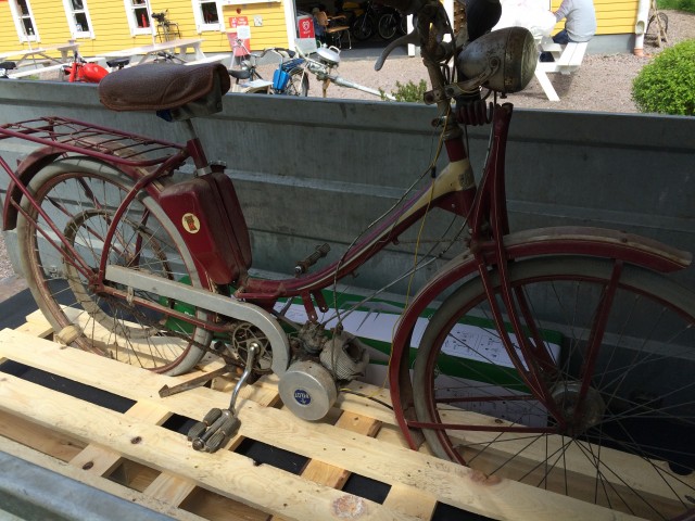

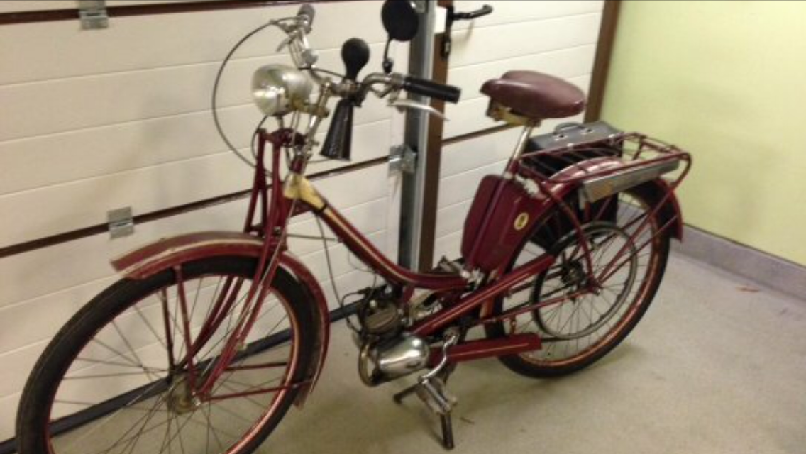

Senaste Kroon som jag skaffade var två stycken :shock: En K6 Dam i behov av kärlek och en K7, bägge köpta av Bosse Ellergren på Hjorteds mopedmuseum
Blir några projekttrådar i framtiden på 2st K5, K6 Dam och K6 Herr samt lite renoveringar av extramotorer till dessa.
