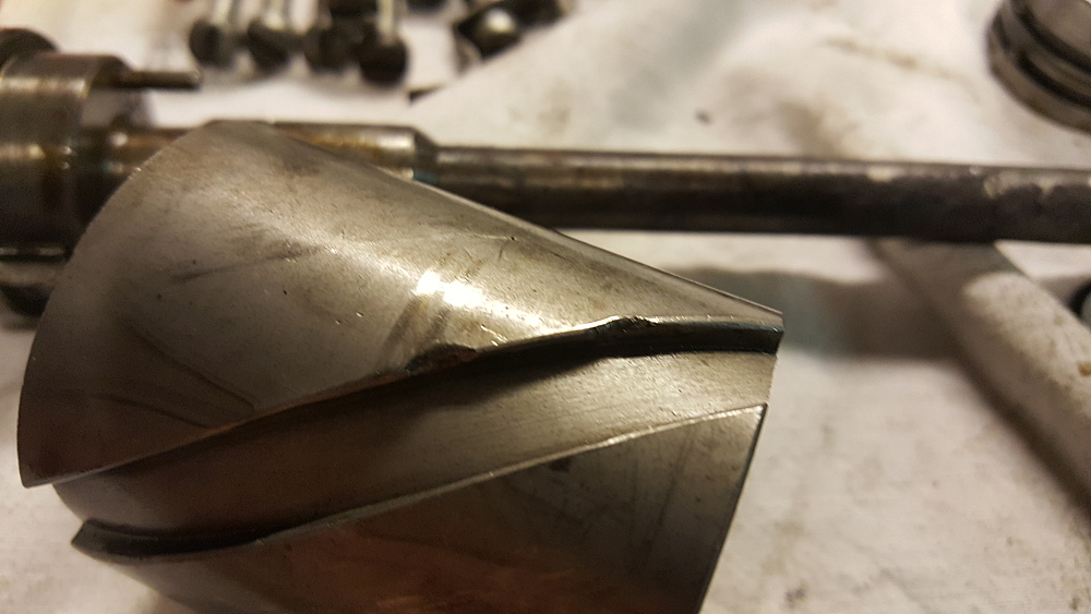

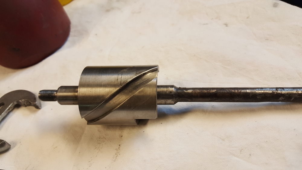

Här är en bild på växelklockan från samma motor. Spåret har ett par rejäla urgröpningar som behöver åtgärdas. Den här delen finns inte att köpa ny vad jag vet.

Konstiga märken, behövs mycket våld för att skapa dessa skador :shock:

HSE skrev:Konstiga märken, behövs mycket våld för att skapa dessa skador :shock:
Ja den här typen av djupa märken har jag inte sett på någon växelklocka förut. Man kan misstänka att stödlagret för utgående axeln har varit slut eller att den yttre tallriken har varit lös så att stiftet på skiftgaffeln har klättrat upp. Jag gjorde några MIG-punktsvetsar som blir ganska hårda på en växelklocka till en 3 vx och försökte hugga loss dem med en skarp huggmejsel. Men det gick inte så jag fyllde upp skadorna på den här växelklockan och slipade till rätt mått sedan. En nödlösning men den här detaljen har jag inte kunnat finna ny att köpa.
Växelklockan har nu varit isärtagen och kollad och shimsades när jag satte ihop den. Så jag tror inte att den kommer att orsaka några problem på länge och det är bara en KS50 motor.

Blev bra räddat :wink: Eftersom utgående axeln var ny så stämmer nog din teori där.

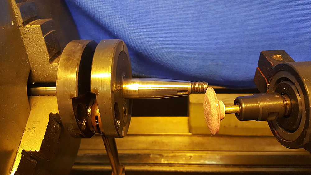

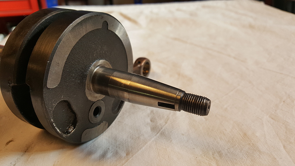

Eftersom svänghjulskonan var paj på veven så ersätts den med en Rito 19000 rpm vev. Moppen kommer att gå trimmat. Men jag testade att slipa konan med en egentillverkad lösning och nu passar den som en tajt mössa på ett nytt Kokusansvänghjul :) Det kan vara bra att lära sig tekniken för det kan komma tillfällen där vevar som är svåra att ersätta behöver renoveras.
Ett tips för den som har svarv och vill prova är att använda ett par indikatorklockor och Pythagoras sats a^2+b^2 = c^2
