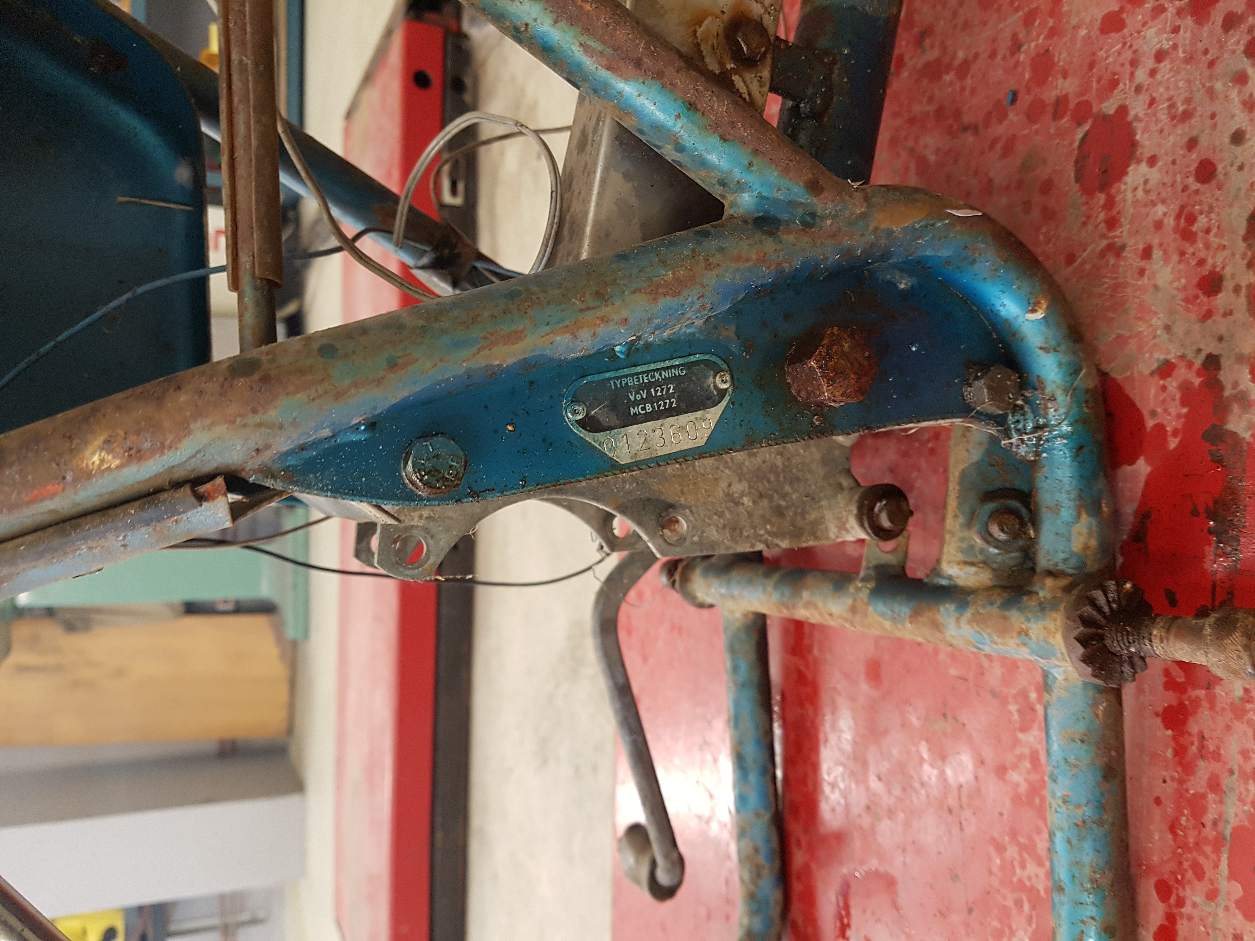

Med lite tur dyker original ägarpapper upp..

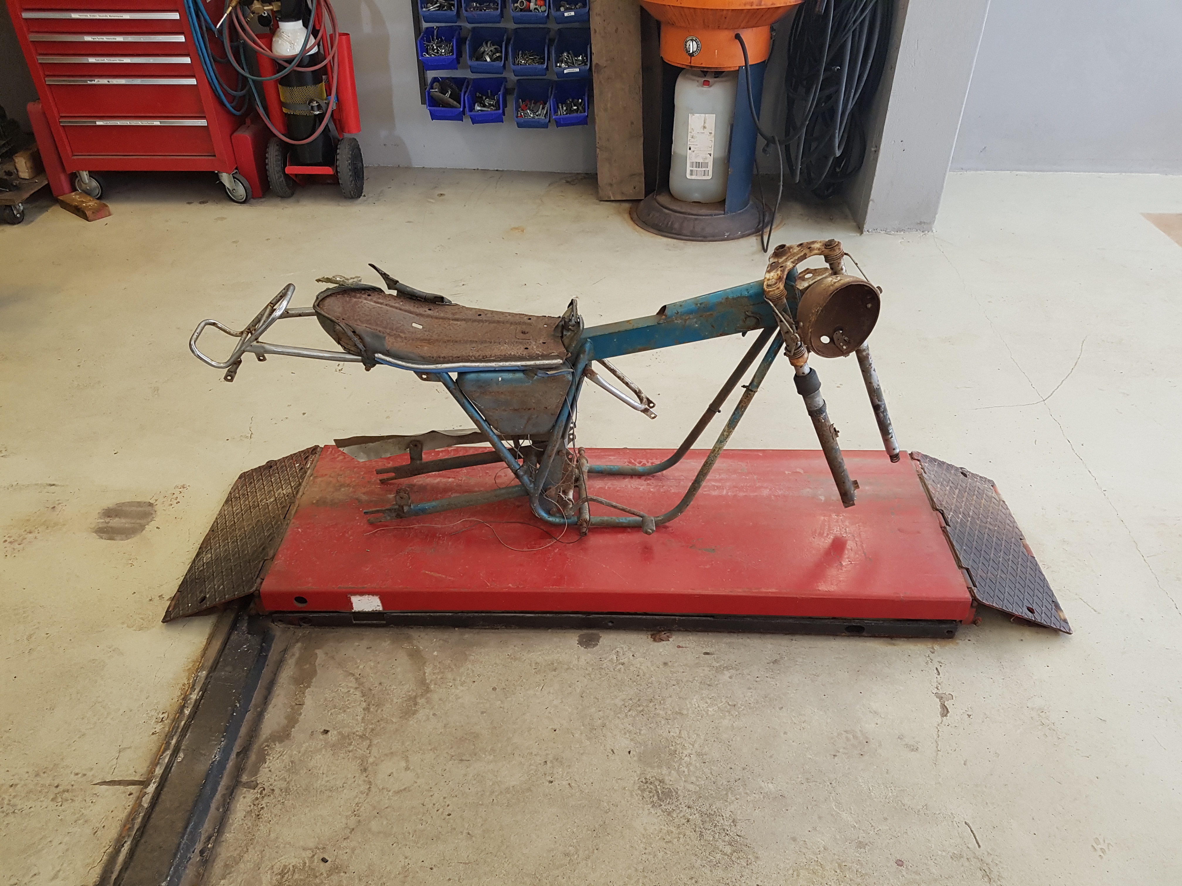

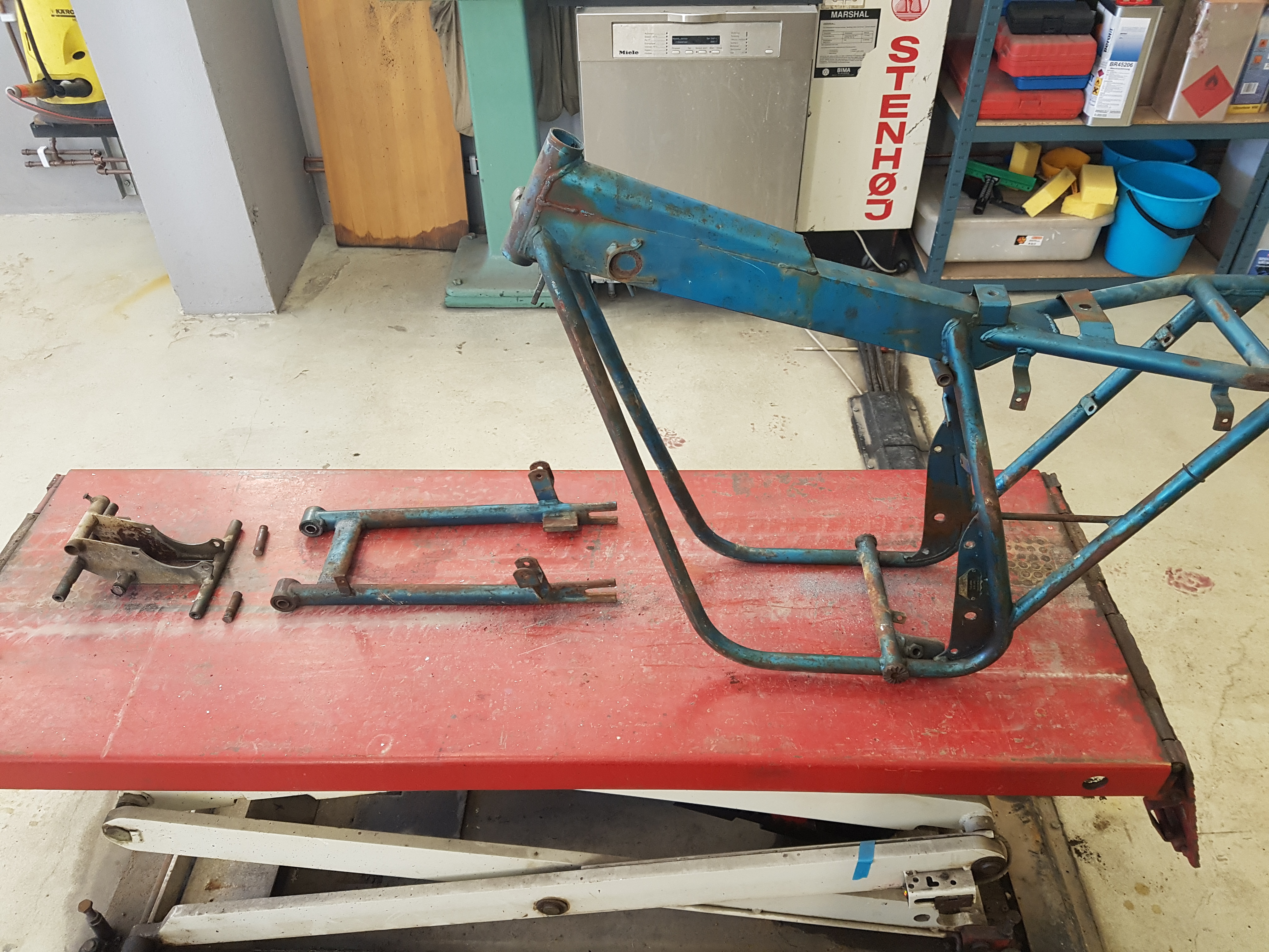

Axeln roterar lätt i bussningarna men har förskansat sig väl i själva motorfästet..Försökte som sagt med att rotera den, lyckas man bara med de så brukar de flesta axlar gå att få ut.. Inte riktigt i skicket de sattes dit men åtminstone ut..selma skrev:Axeln brukar gnaga in vid motorfästet så det blir en kant,har ibland vridit på motorfästet för att få axeln i ett annat läge.
Men det sluta oftast med en kap vid motorfästet med ett tunt blad.
sidecarrob skrev:Äntligen![]()
Bågfilsblad i tigersågen går hyfsat smidigt.
Nu blev jag glad för din skull. Välkommen i klubben
På mina så har det varit pelarpress som funkat efter lite påvärmning. Den sista var uppe över 12ton innan det small till å lossnade.crjs skrev:Slutade med att jag sågade den.. Får se när man tröstar med att banka ut den..
Gjorde mig av med min press i tron att jag snabbt skulle hitta en ny.. Men har inte duggat tätt med motordrivna pressar i klassen 60-150 ton..JoNo skrev:På mina så har det varit pelarpress som funkat efter lite påvärmning. Den sista var uppe över 12ton innan det small till å lossnade.crjs skrev:Slutade med att jag sågade den.. Får se när man tröstar med att banka ut den..
