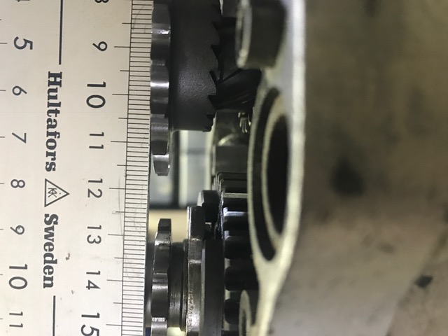

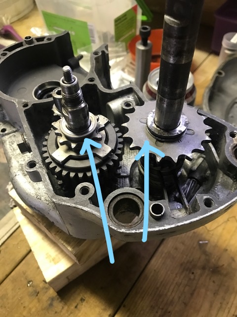

jag håller på att renovera en 50/3 LS med pedalstart. Nu när jag påbörjat montering och satt i växelaxel, växlar och pedalstartsaxel så lirar inte höjden på dreven som kedjan ska sitta på. Det skiljer ca 1 mm. Var ska jag sätta shimsen för att det ska bli rätt höjd? Jag antar att det är nånstans på växelaxeln...?! Som man ser på bilden så är det pedalaxeldrevet som sitter högst, så att säga. Se bifogade bilder.
Tar tacksamt emot era kommentarer :)
Vänliga hälsningar,
/Hoey
p.s. Bilden på höjdskillnad ska vridas 90 grader åt höger... det gick inte att fixa :)

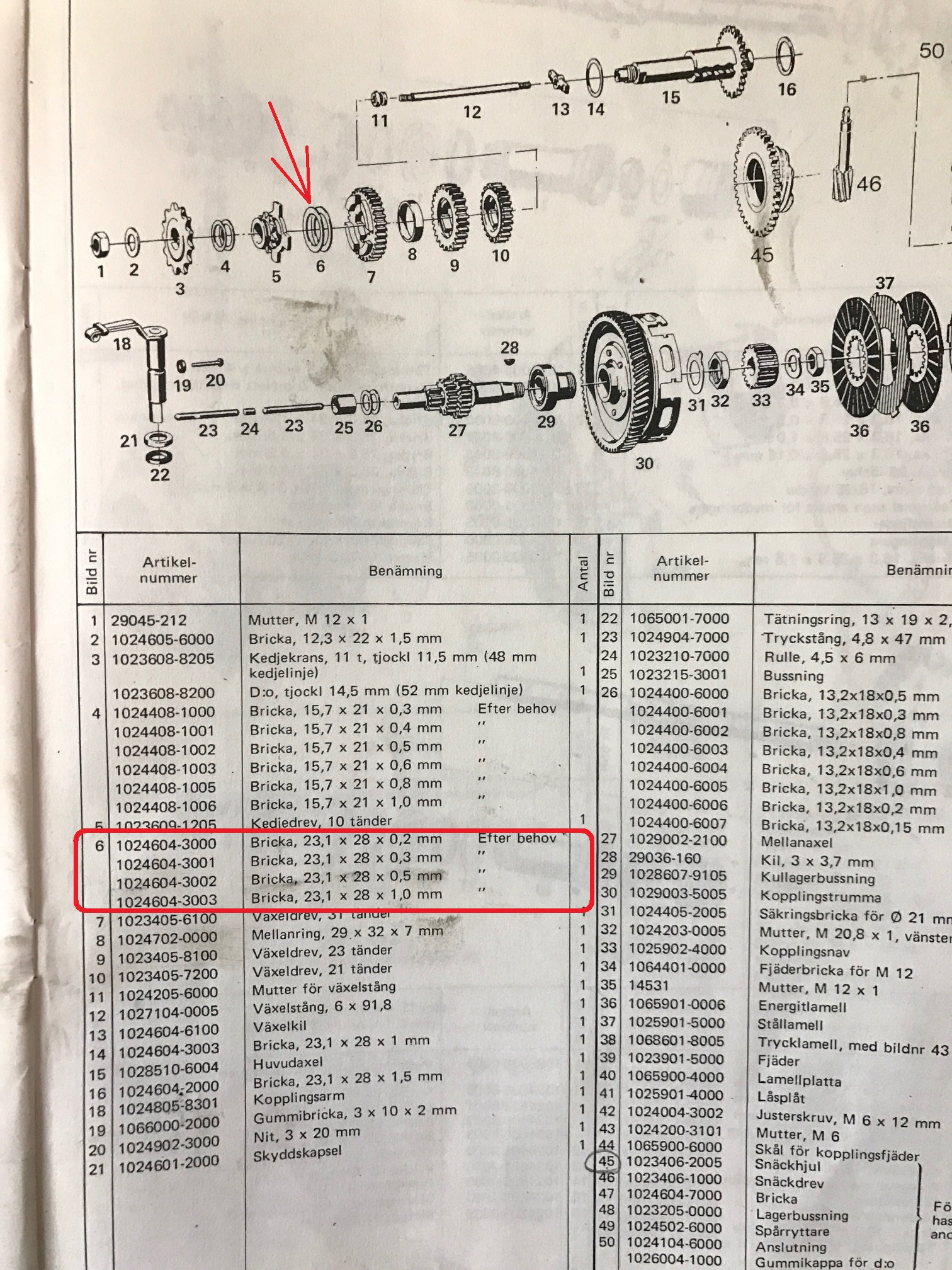

JAg behöver "komma upp" ca 1,5 mm med kedjedrevet så det ligger i plan med växeldrevet. Enligt sprängskiss kan man shimsa 'efter behov' mellan kedjedrev (nr 5 i sprängskiss) och växeldrev (nr 6). Men om jag petar in shims, typ totalt 1,5 mm där, så låser ju inte "korset" i kedjedrevet i växeldrevet... Var i ligger min tankevurpa?
Please heeeelp me... Erlan..... Hjääääälp!!!!
/Hoey

Vanligt problem. Men man kan flytta hylsan som går genom transkåpan till vänster. Tag brickor från utsida, till insidan. Kolla så alla rullar på kedjan är hela.

Så man förskjuter kedjedrevet åt vänster? Eller? Skulle du kunna förtydliga via sprängskissen vilken hylsa du menar och var man lägger den :oops:

Den hylsan som bromsarmen och stora muttern, flyttar man till vänster. Mera brickor på insidan mot hastighetsmätardrevet. Då blir det mindre utanför.
