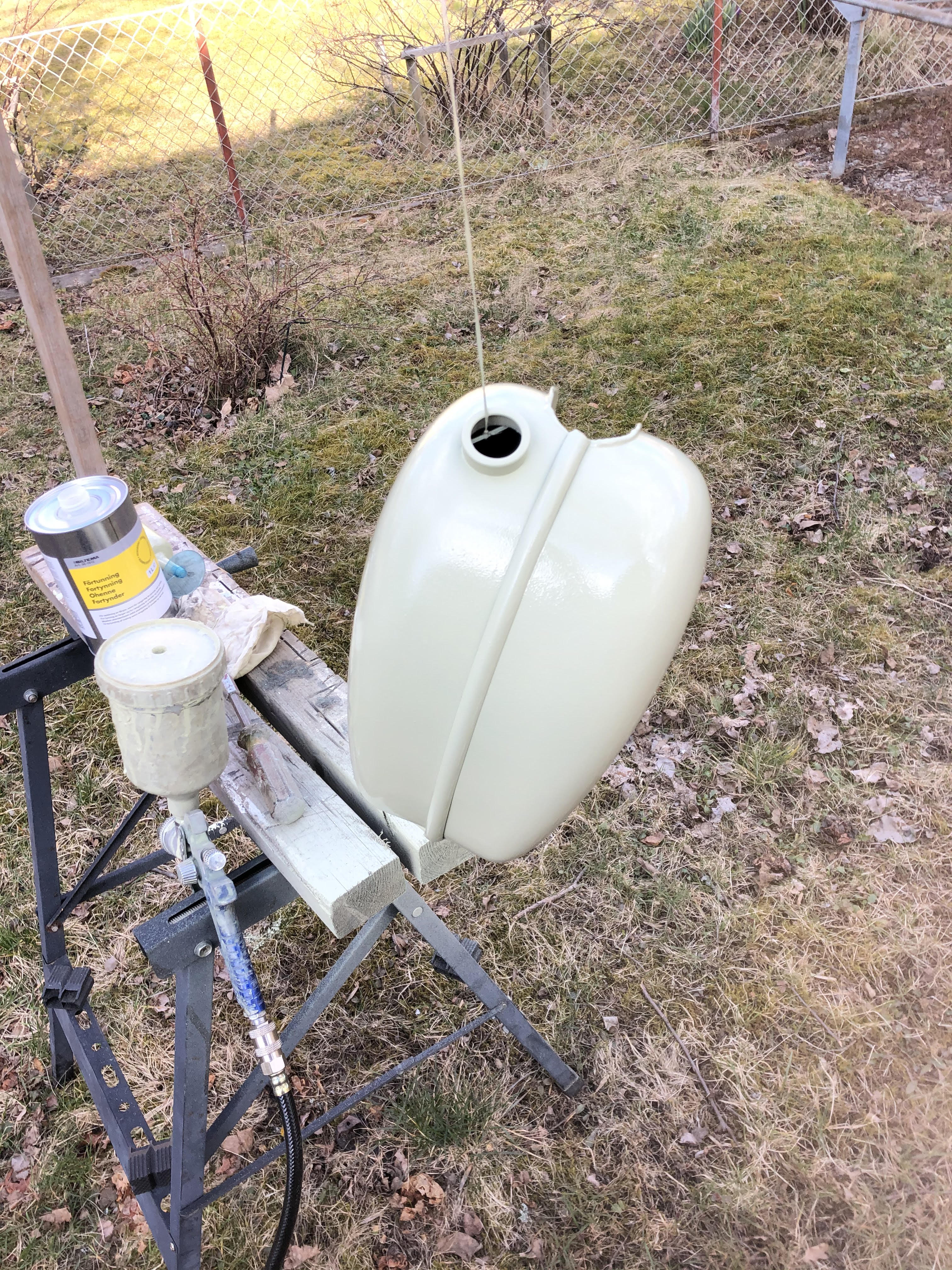

Köpte mig en Mustang 613 våren 2020, tanken är att snygga upp och ge den lite lagom väss :D
Kommer inte hålla mig till 100% orginal, delar från garaget alt. nybeställda kommer att få passas in för rätt look.

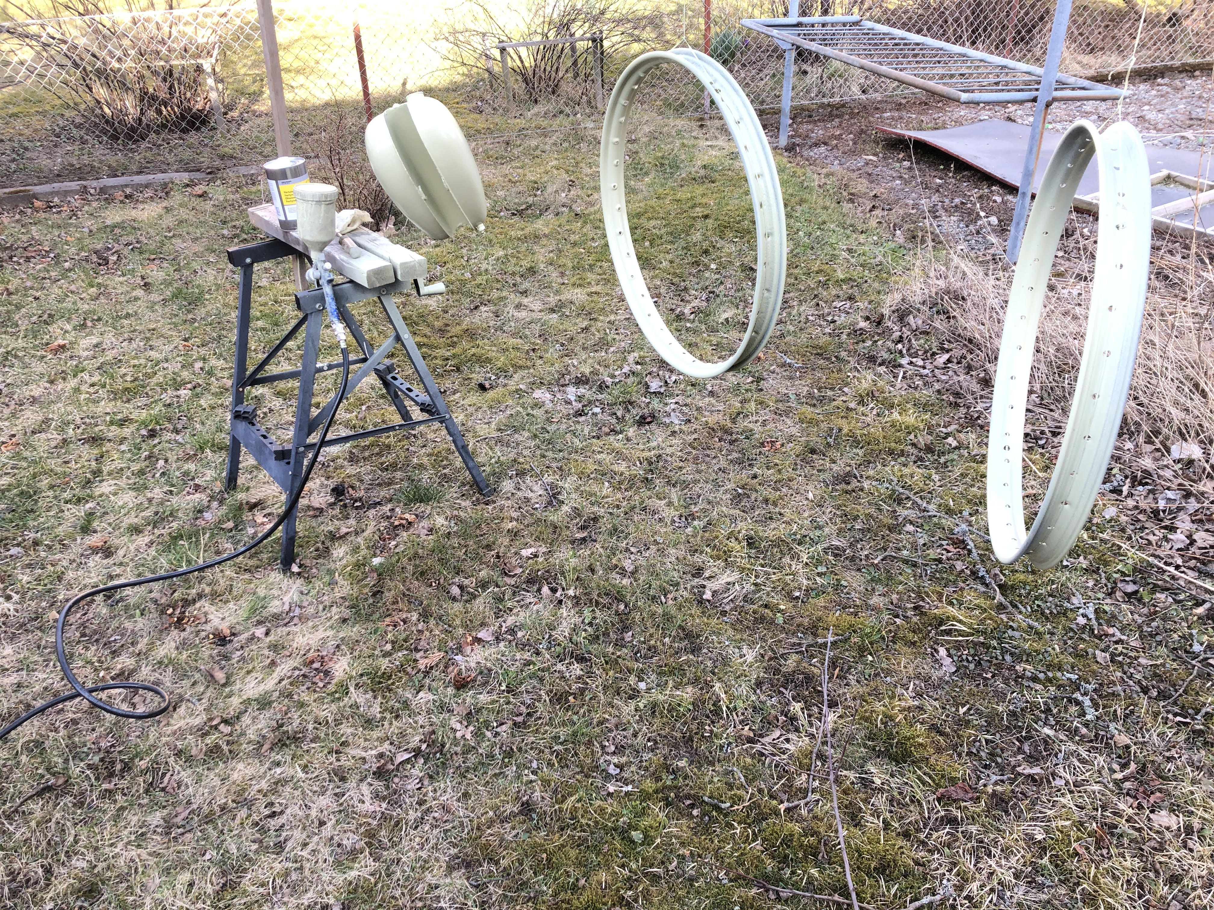

Fyndskick - Slutet Mars
Grundmålning av Tank & Fälgar - Början av April

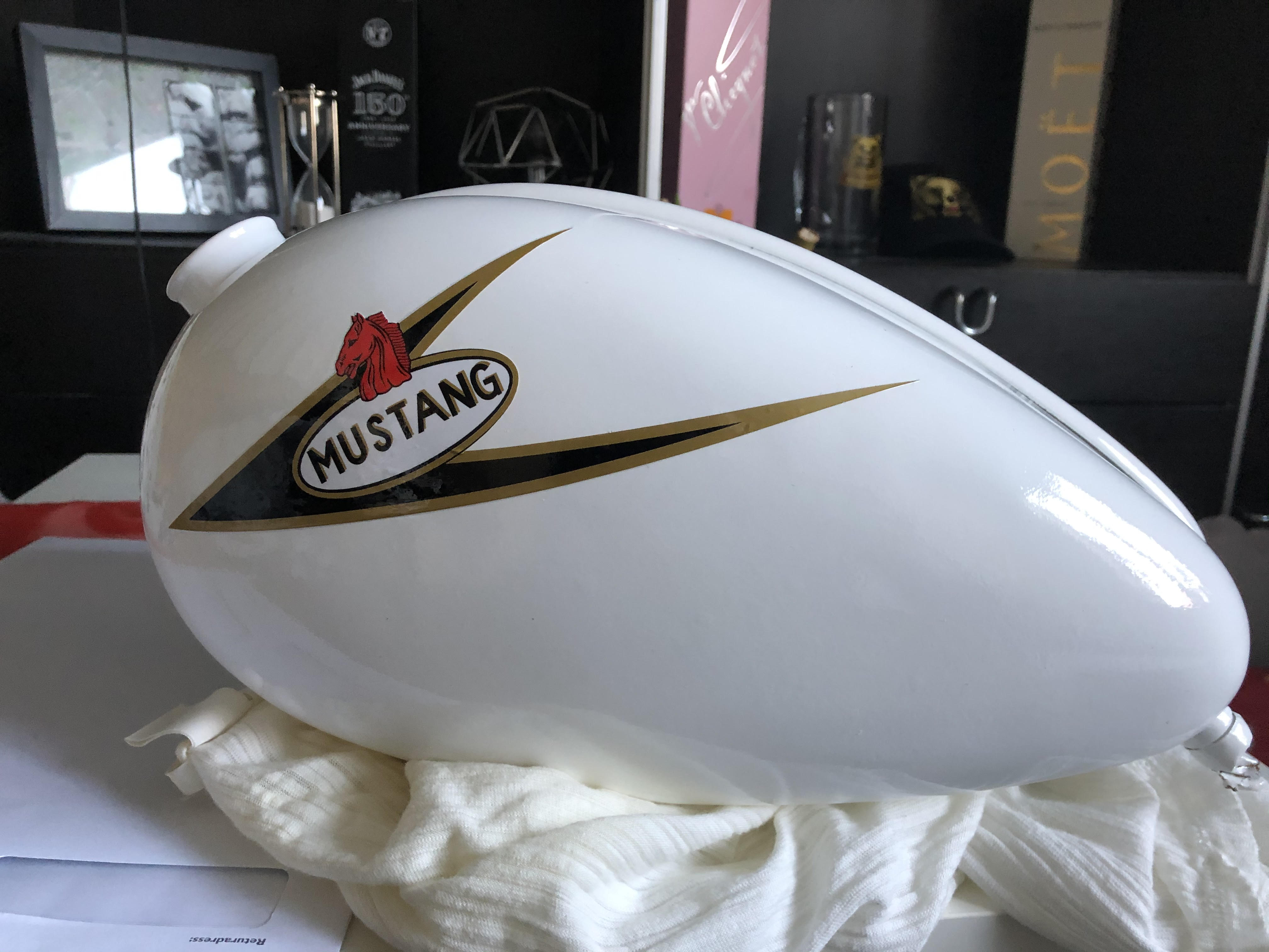

Tanken med dekaler samt vit lackad

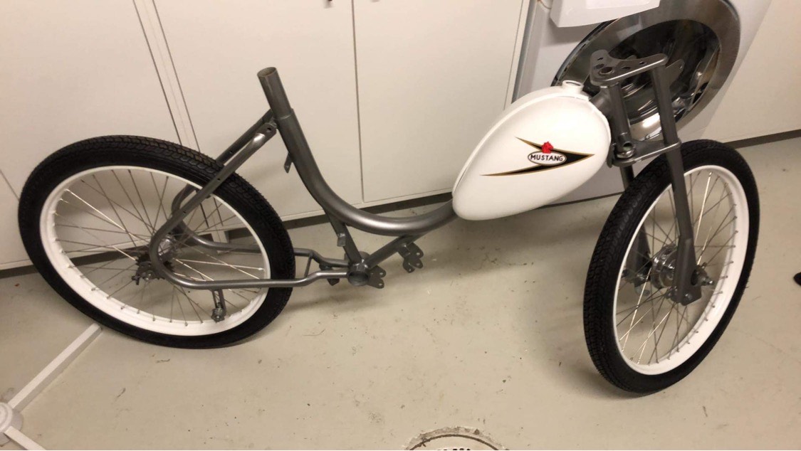

Fälgarna är ihop monterade men inte ännu riktade. Det får bli en regning kväll :D
Ljuset gör sig tyvärr att färgen ser lite konstig ut.

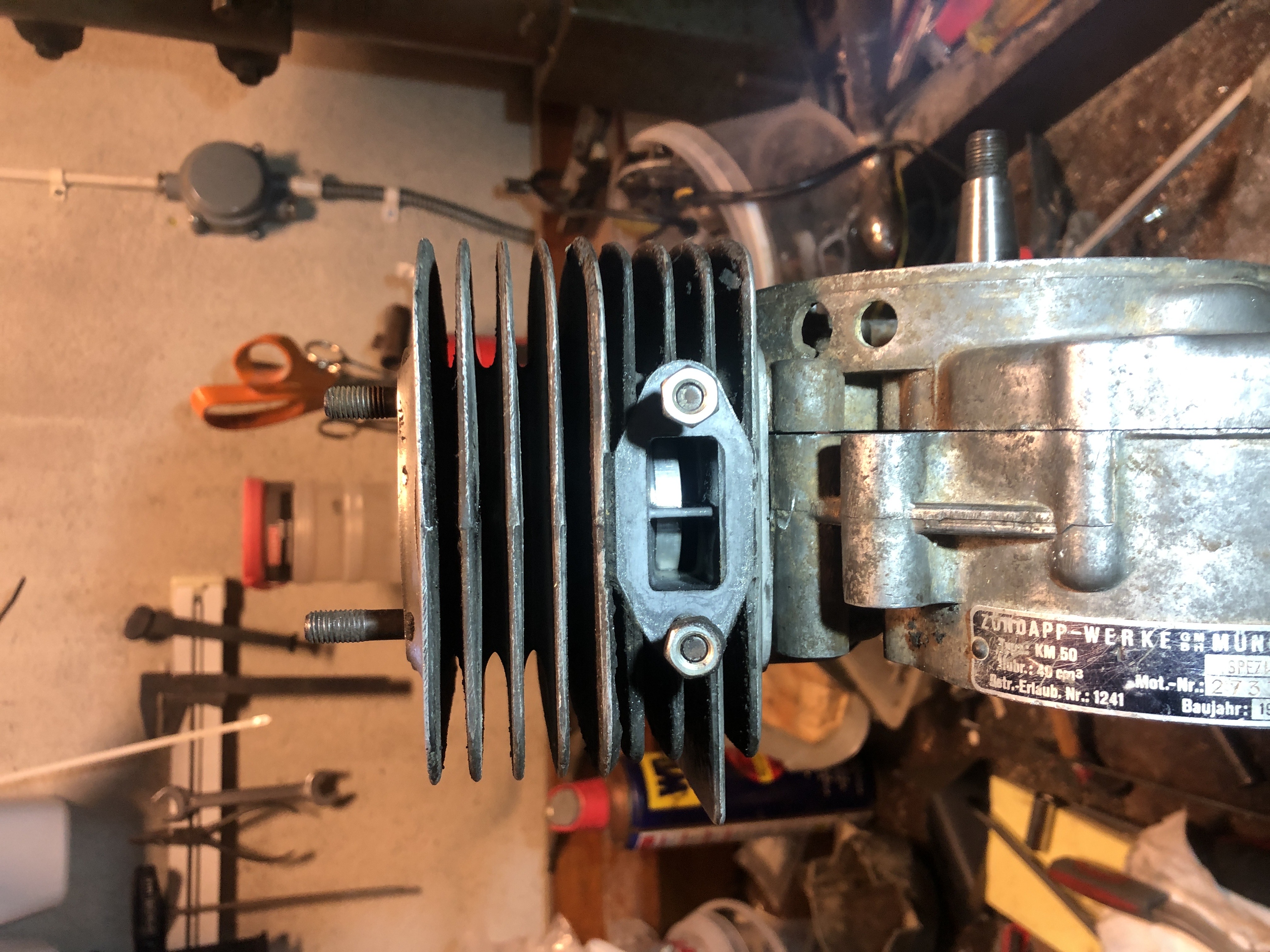

Gissar på 2,9hk på Cyllen och det tillsammans med en Bing 17 borde få lite flås på grejjorna. Behövdes lite moddning på blocket för att inte få korsdrag vid cylinderfoten/block. :twisted:

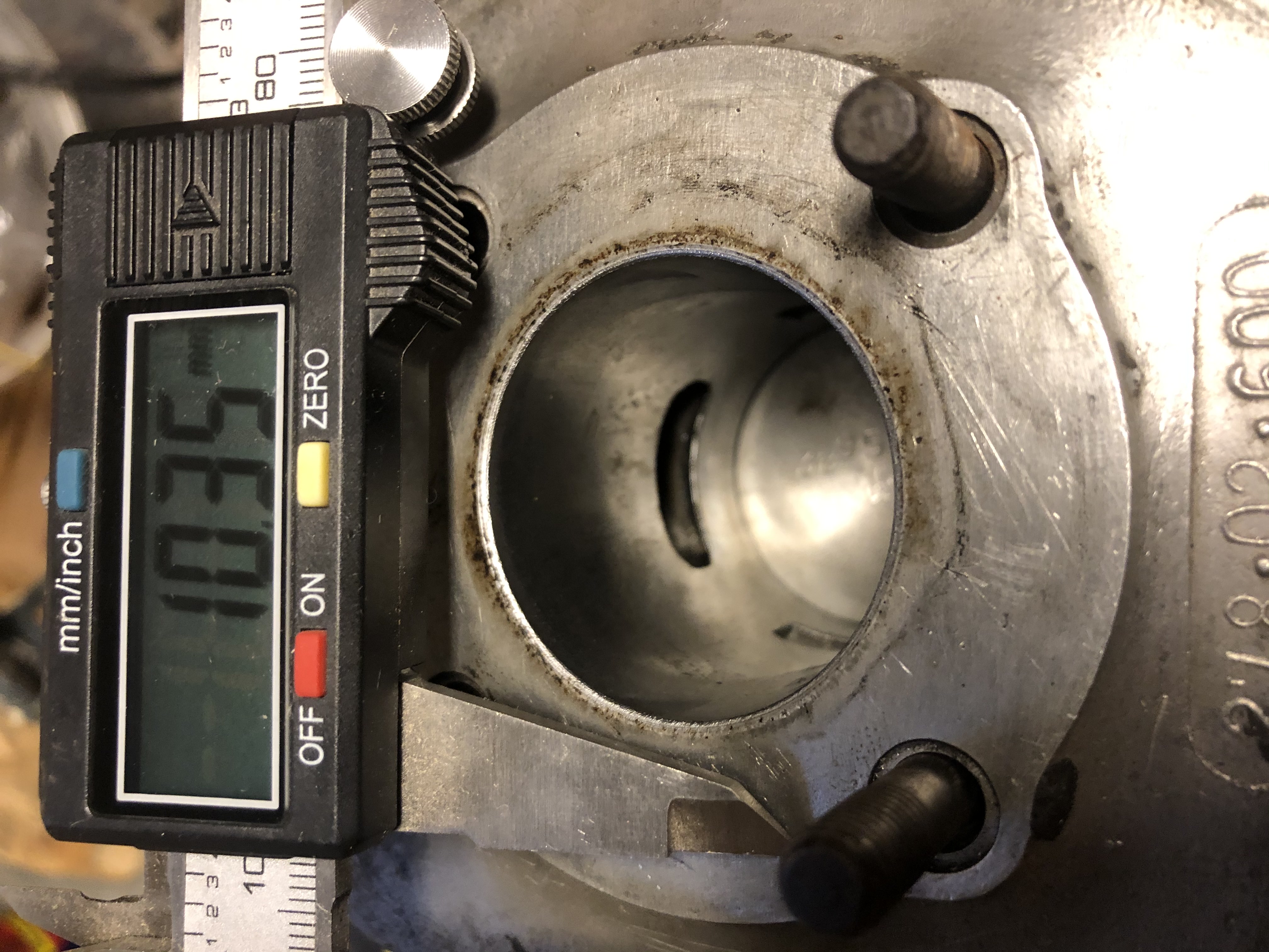

Har börjat kika lite på att få dit min tilltänkta cylle. Kanske lättare sagt än gjort...
Monterings försök nr1.
Kontroll av Insug när kolven står i TDC, ser inte så snabbt ut :x (Kolven täcker helt insuget).
När kolven, står i TDC till cylinder överkant
Avgasport underkant till kolv, när kolven står i BDC
Det verkar finnas lite att ta av ändå
Idéer? Jag lurar lite på att ta bort ca 8-9mm från cylinderfoten för att sänka cylindern en bit och försöka få till detta. Egentligen skulle jag vilja sänka mer men är orolig för att det blir "korsdrag"

Det bästa hade varit om du fann en kolv med kolbulten längre ned. Från toppen på kolven räknat alltså.
Men det är inte så lätt med Zundapps tighta kolvtoleranser.

SS440-80 skrev: 29 jul 2020, 20:45 Det bästa hade varit om du fann en kolv med kolbulten längre ned. Från toppen på kolven räknat alltså.
Tack, det slog mig precis att den kolven som sitter i som jag nu testat med är för KM50 motorn, även testat med kolv för lång vevstake nu ikväll. Om jag kollat rätt så verkar det som att kolv för korta vevstaken kan ge ca 6mm skillnad. Vilket med lite tur skulle innebära svarva av foten endast någon mm eller allra helst inget alls :)

Ja precis. Jag tänkte precis skriva att du borde testa med en kolv för kort vevstake. :)

Test med kolv för kort vevstake gjorde saken mycket bättre ! Nu handlar det om ca 3-4mm som behövs tas av från cylinderfoten. Öppnar inte helt på insug tyvärr samt vänder för långt ned.
Blir nog en tur för cylindern i svarven för att sänkas lite.

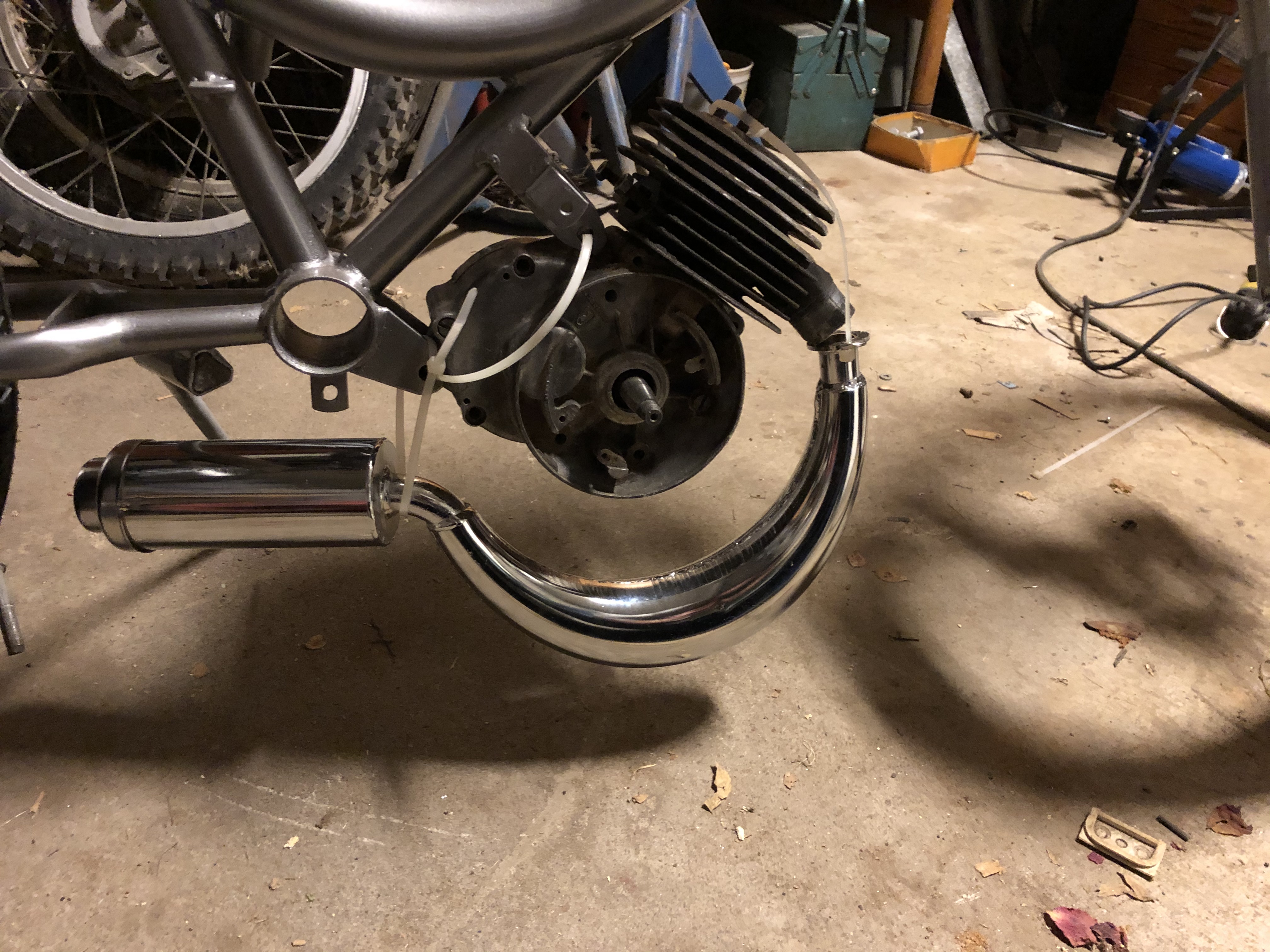

Pysslat lite mer, börjat ta ned flänsarna på cyllen för att då rätt look.
Även provat att hänga dig motorn för att passa in nya pipan.
Tycker att pipan följer motorns form rätt bra. Behövs tillverkas en stos med lite lutning på.

Införskaffat en framskärm från en Rex (tror sportsmaster) och gjort eget stag till framskärmen.
Tillverkning av avgas-adapter för att konvertera mellan Zundappen och "ljuddämparen".
Köpte ljuddämparen från kina, men även sett att den finns att tillgå via Amazon. (https://www.amazon.com/Supermotorparts- ... B07QNHNTH5)
