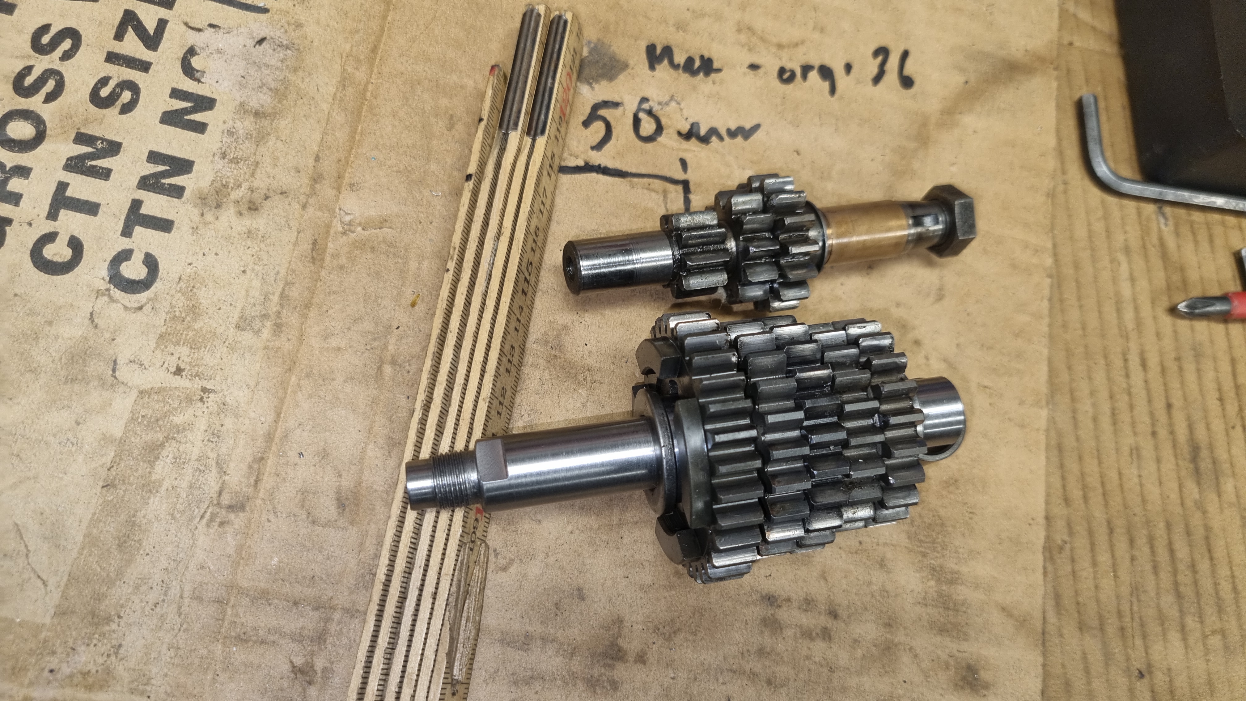

En utg axel hittade jag i alla fall, nu behövs en "julgran" med och lite fler drev från fyrväxlade lådan.
Dessa var endast för att kolla så alla får plats.

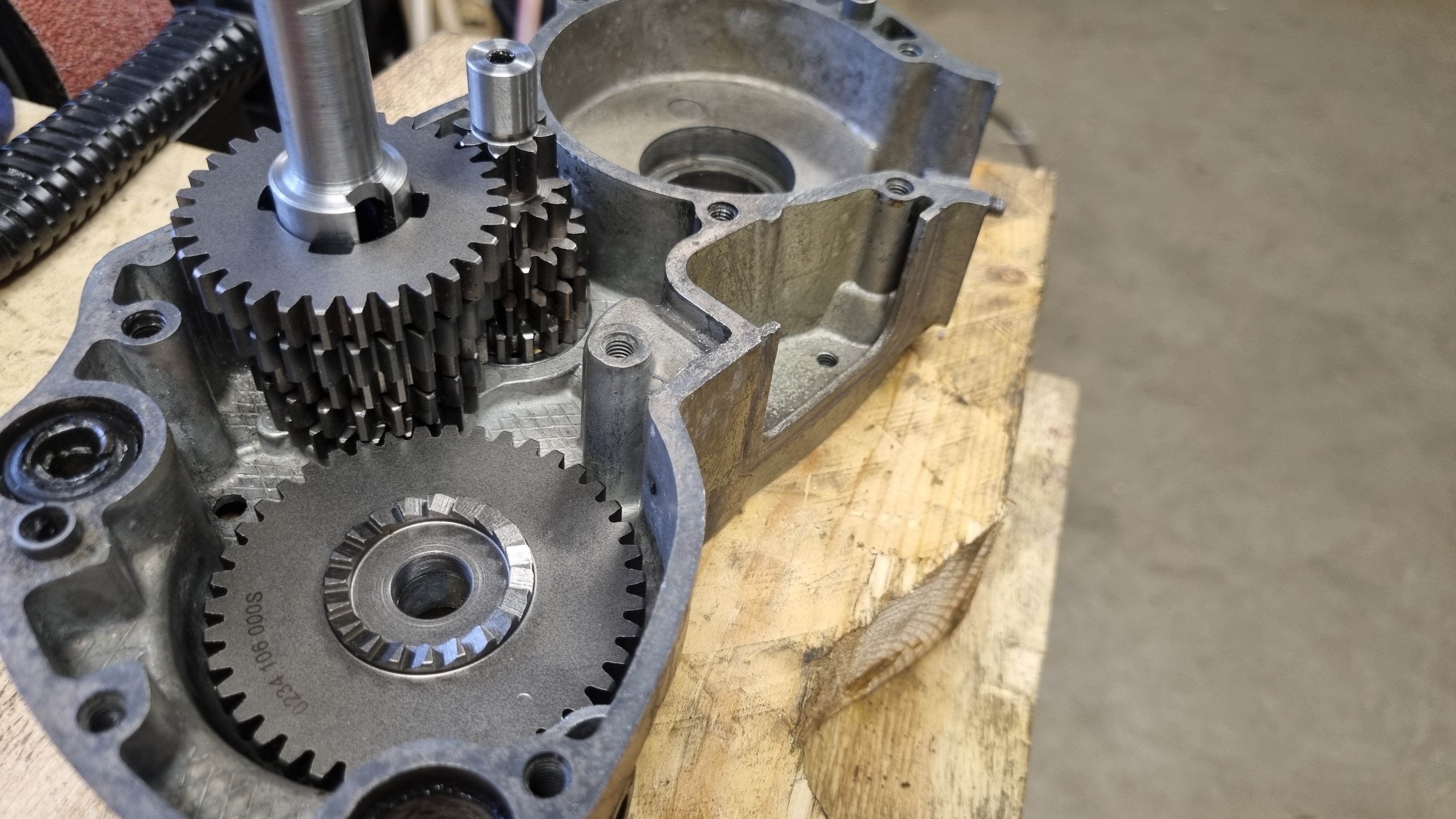

Inlägg av Mixter »
Allt fick inte plats riktigt så hastighetsmätardrivningen får bli hyllvärmare :? men dom brukar ju ändå inte fungera så bra när man drevar upp.
Sen blir det till att justera kickaxelns drev lite inåt mot koppligen, men skam den som ger sig.
Blir till att vänta på en julgran så det får bli att ge sig på kopplingskorgen, tänkte bygga om till 4 lamell så länge.
Måste göra lite nya distanser med då inget passar.

Jo, funderade på det men första och andra drevet går inte att flytta så då blir det lite svårare att få växlarna att fungera bra, dom får plats och det är bara hastighetsmätardrivningen som inte får plats.
drivningen går ju ändå på framhjulet på min 1255:a
Att justera in kickdrevet är ju för att det ska linjera rätt.
Jag får beställa julgranen till en fyrväxlad samt dreven till den utgående axel, detta så jag kan fixa det sista på denna axel. vet inte vart dreven hamnar än.

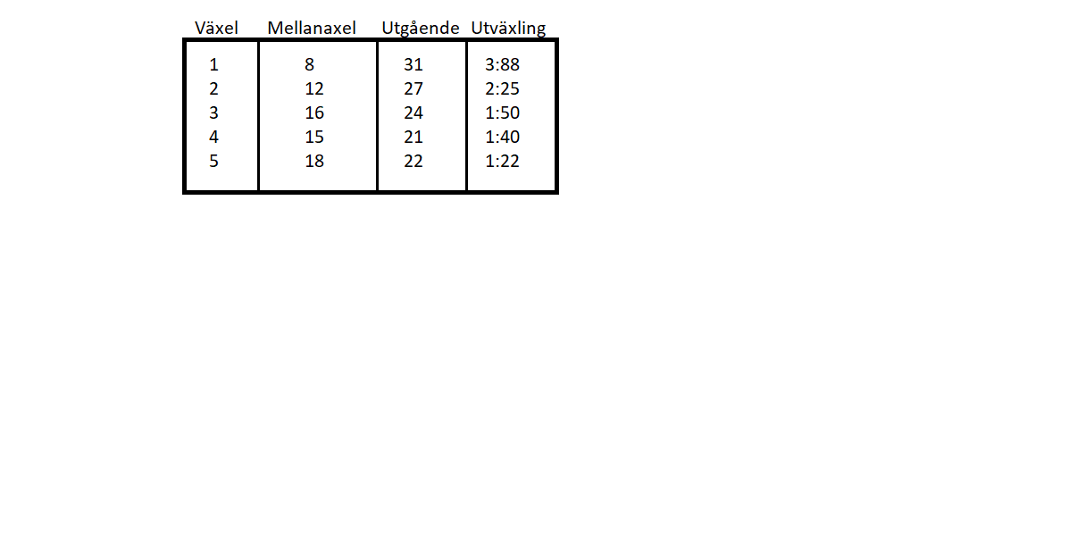

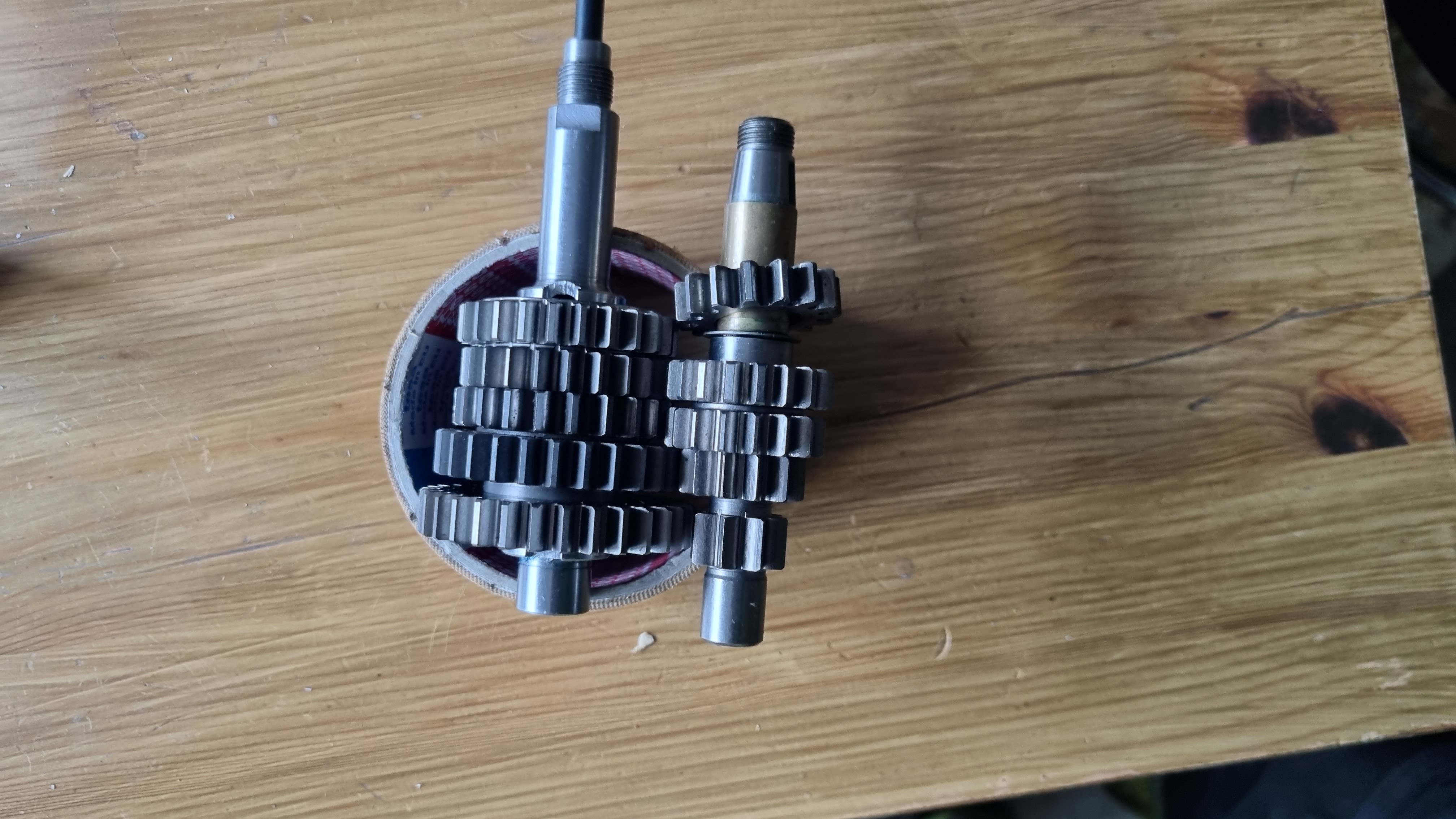

Utgående axel med 5 drev samt julgran med ett extra drev som ska krympas dit.
Utväxlingen blir följande i lådan. det blir en växel mellan trean och fyran i den fyrväxlade lådans utväxling

I kväll han jag dra av fyrans drev och krympa på båda två, förvånande så blev det exakt rätt totalmått?? 0,3 för packning är inte med här.
Så nu är den femväxlad :D
Men blir justering för kickdrevet i alla fall, och sen blir det till att fixa till växelföraren samt spärrhjuilet.

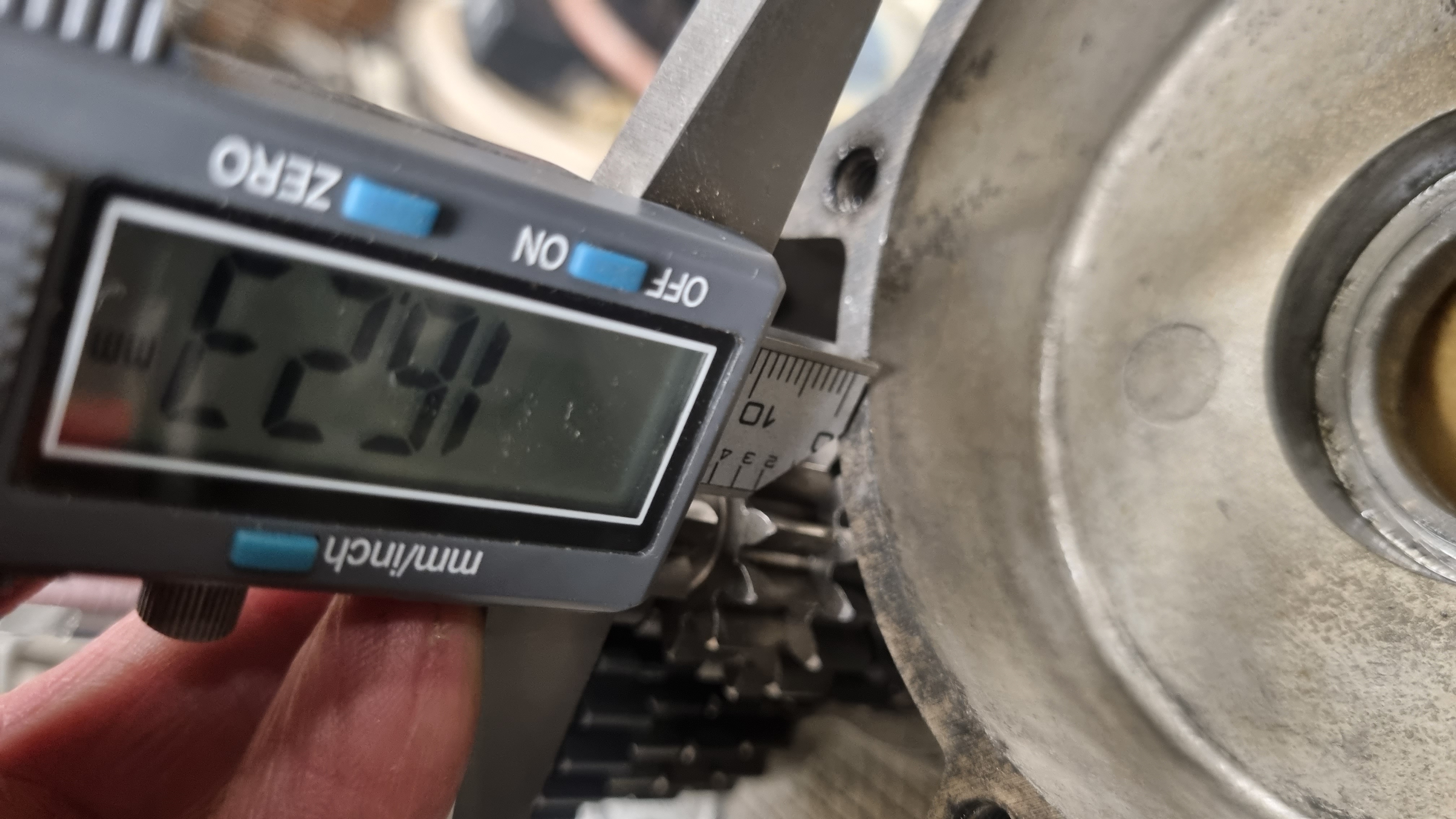

Tackar. Lite uppdate.
Har justerat ner kickdrevet men ska ta 1 mm till så brickorna får plats.
Har provat att skruva ihop motorn och fick även ta 0.5 på 5:ans drev 😁så jag fick rätt axialspel.
Nu får ja tillverka dom sista bussningarna mm till drivaxeln.
Sen blir det till att ge sig på spärrskivan samt vxlmekanismen.
