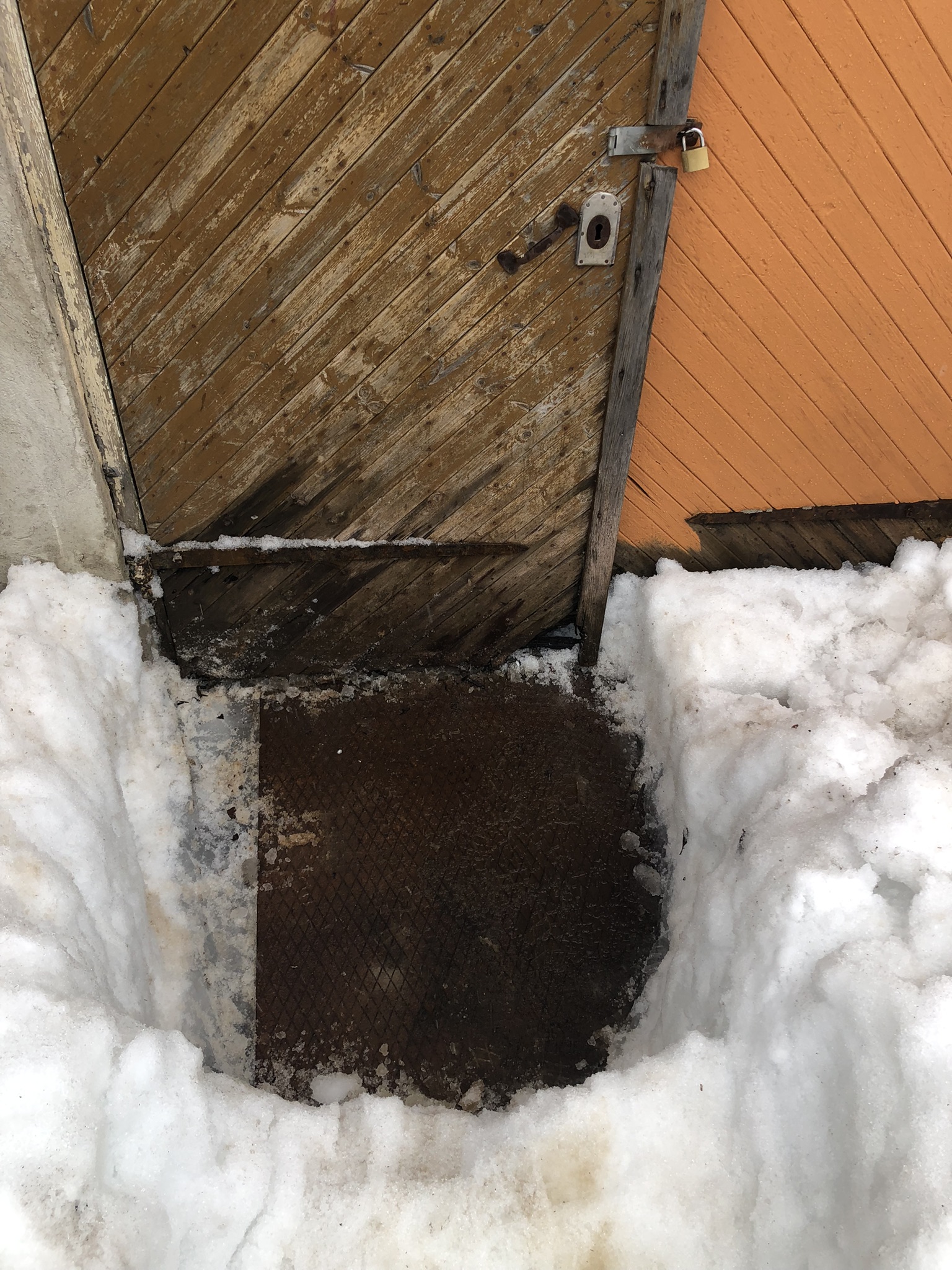

Det var en hel del snö och is som jag fick skotta/hacka bort för att komma fram till garagedörren.

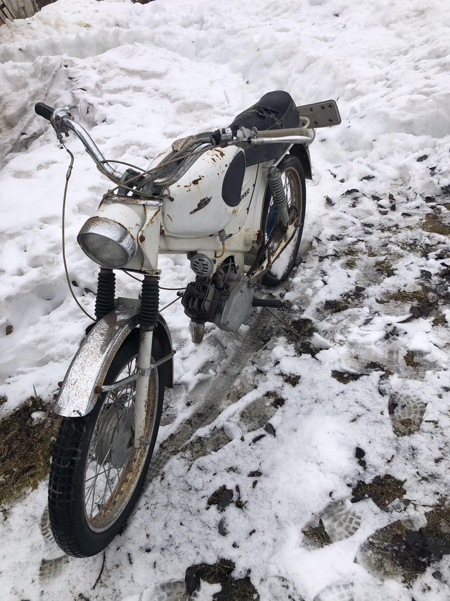

Jag blev inte besviken! Inne i garaget stod den! Har aldrig köpt någon moped tidigare för att renovera på äldre dar. Nytt intresse! (Hade och körde visserligen mopedprojekt i början/mitten av 80-talet)

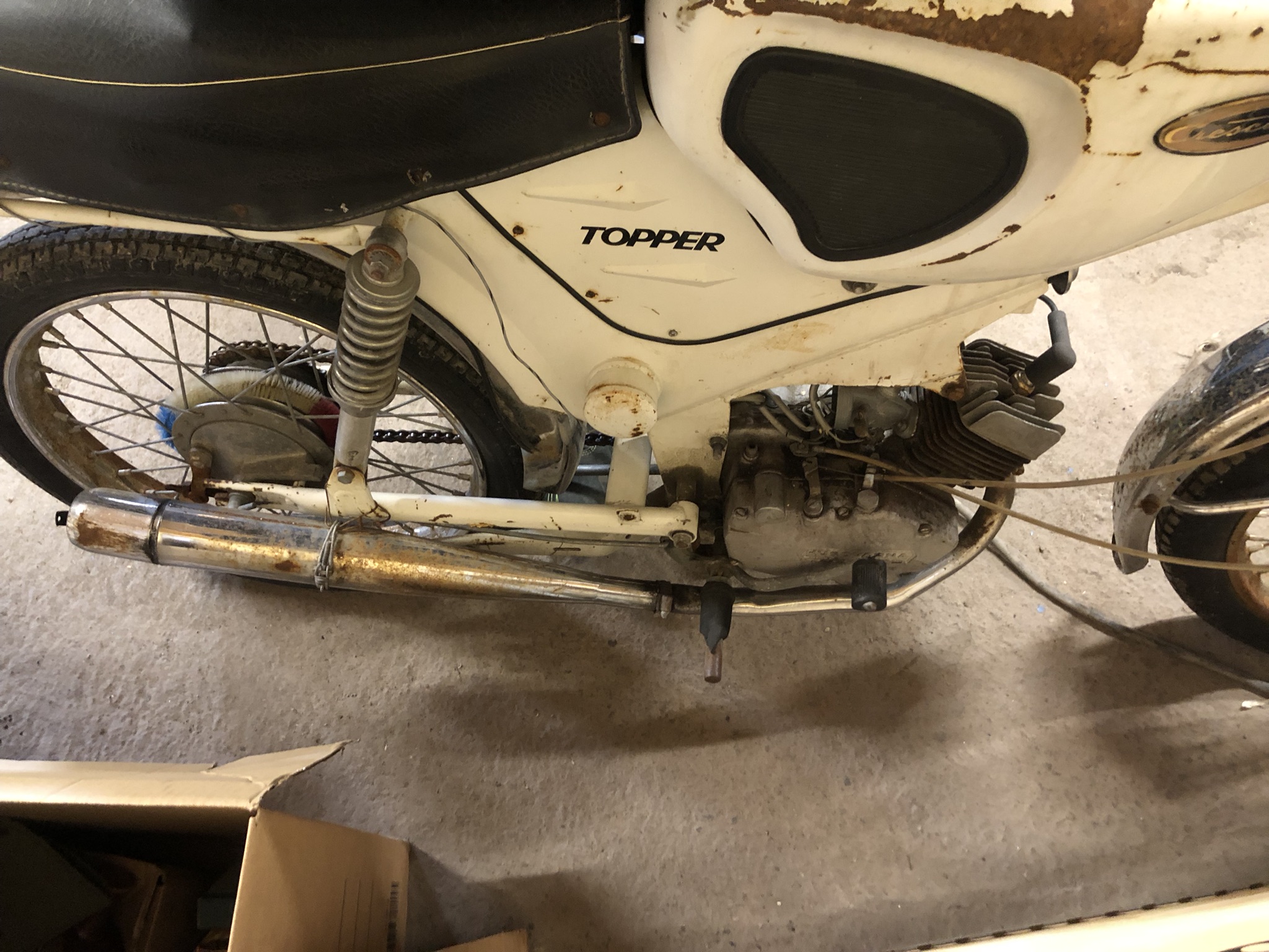

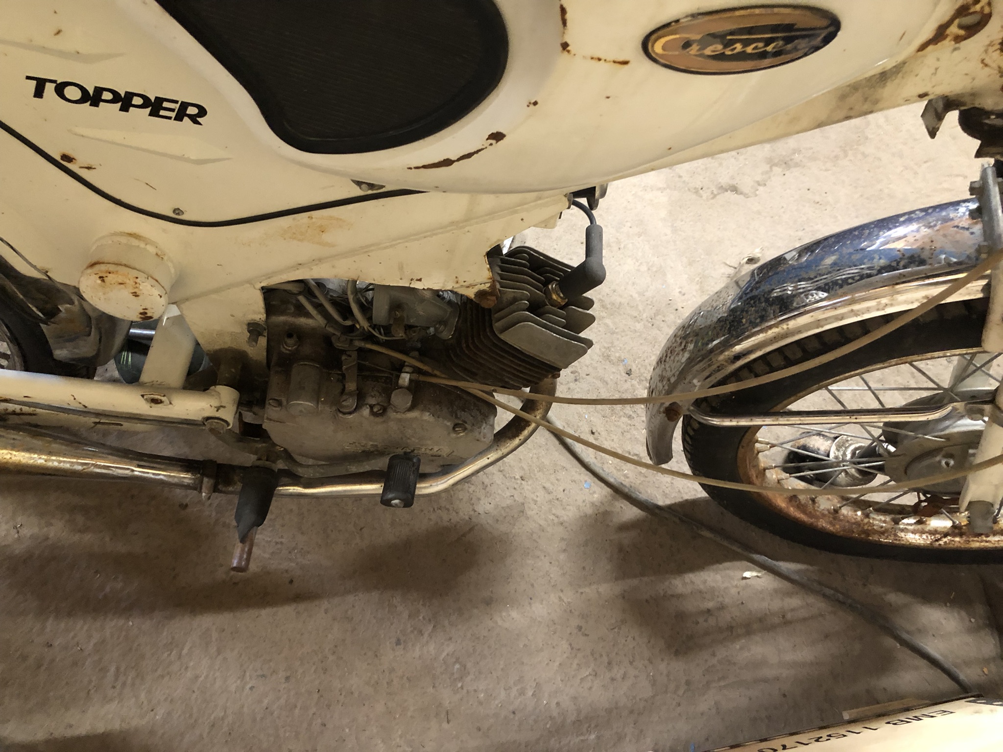

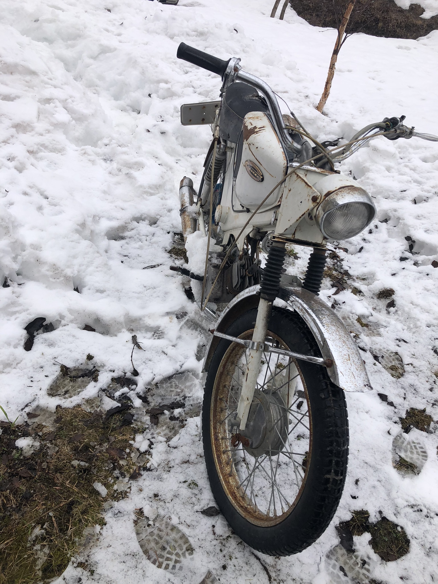

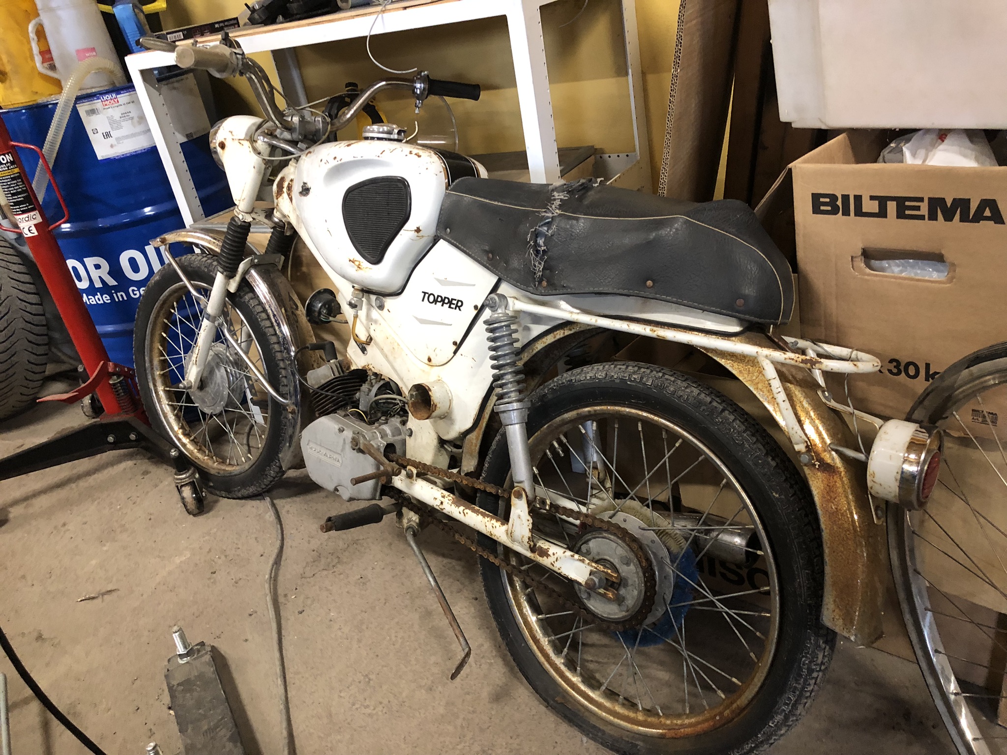

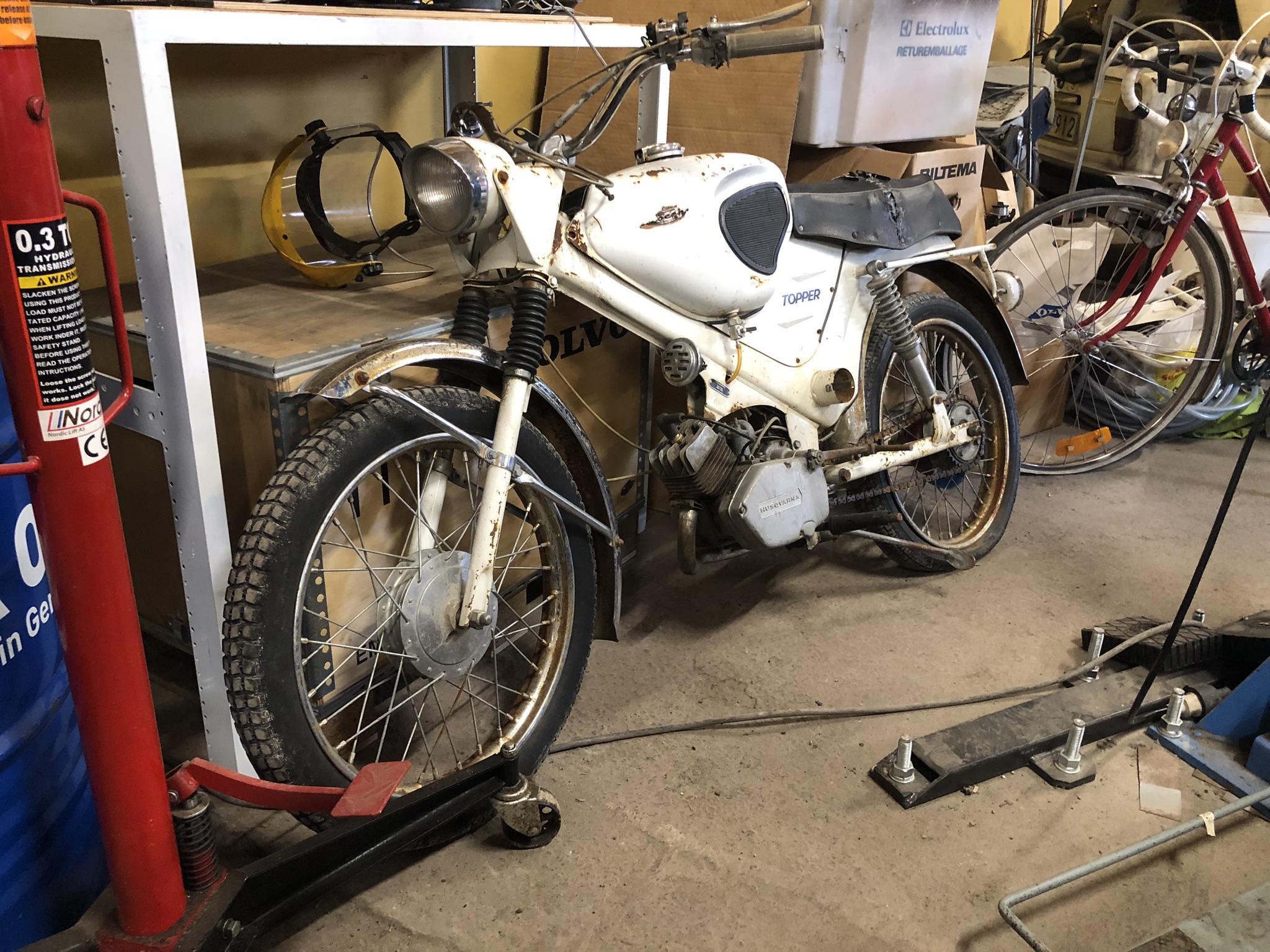

Delar nu av mig av bilderna när jag hämta den, samt hur den ser ut i dagsläget, helt orörd.

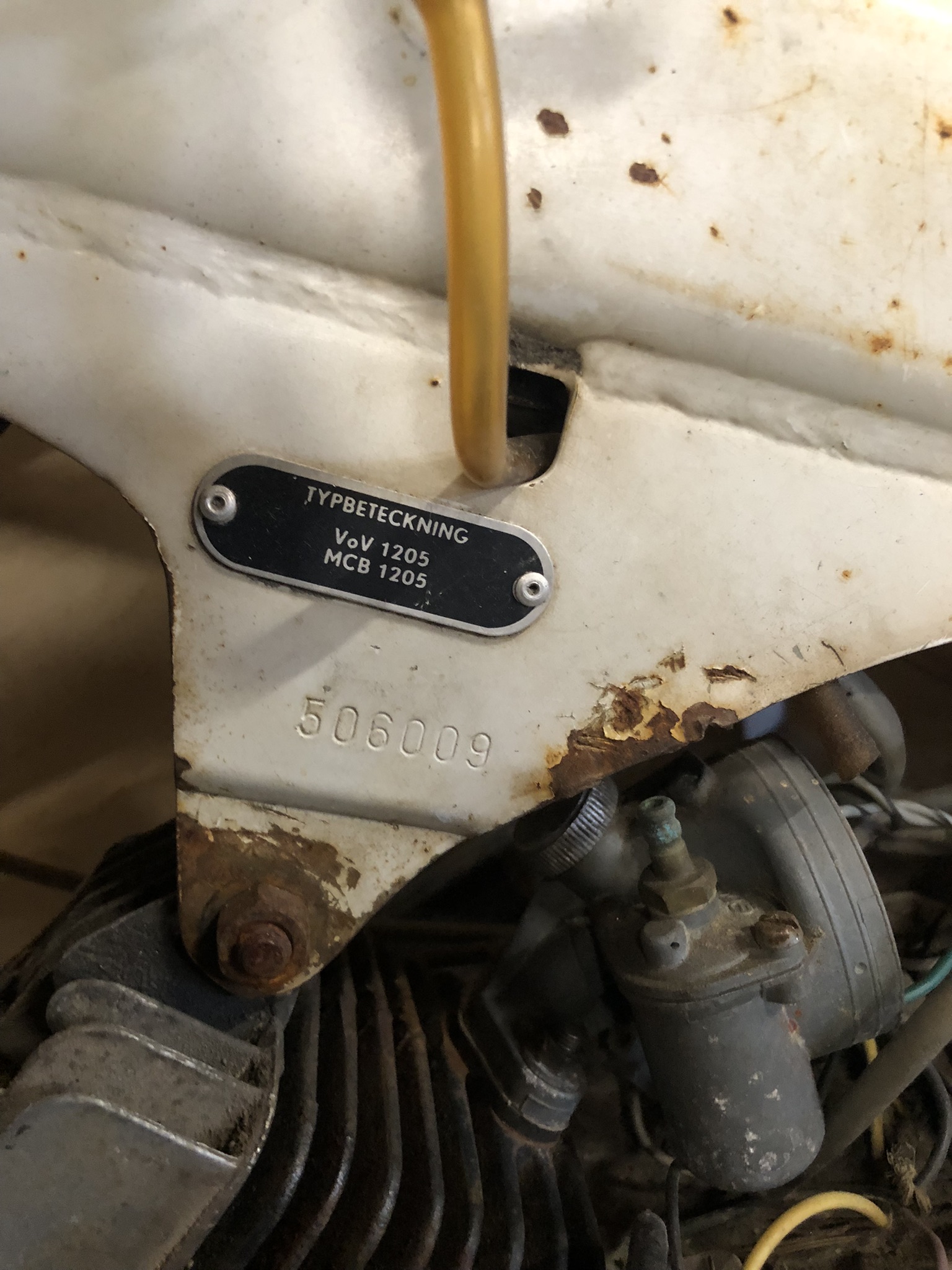

Men när tiden blir rätt framöver så kommer jag att börja fixa till denna. Jag hoppas att jag kan fixa till den original. Och vad jag sett är det inte jättemycket som saknas för att få den komplett.
Avgassystemet har jag förstått är fel, men det kanske någon här vet vart jag kan få tag i till bra pris framöver.

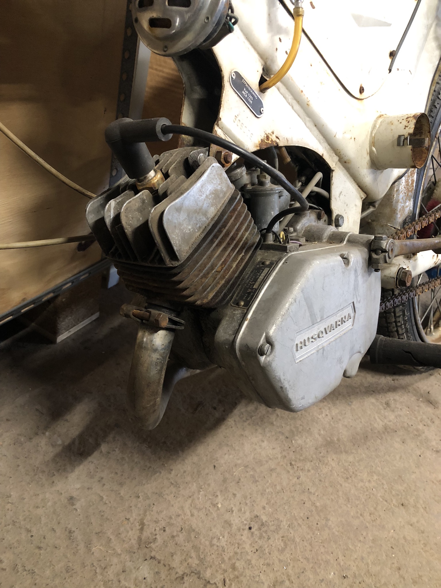

Har inte kollat något än på motor, men den verkar vara stum. Har bara visserligen prövat att få den att gå runt genom att ha en växel i och rulla den. Men ska skruva bort tändstiftet och kolla med kamera hur det ser ut till att börja med. Sen blir det väl till att skruva loss motorn och dela den för att renovera den i först, innan jag tar tag i det övriga.
Så är det någon här som har delar till en Topper som ni ser saknas på bilden får ni mer än gärna höra av er! Även om ni har tips på hur jag ska gå tillväga för min första mopedrenovering till orginalskick.

få bara snurr på motorn och ge övrigt bara en service...
Den patinan som moppen har ska du vara rädd om.
Prova spreya in rostolja typ 556 i tändstiftshålet och
låt det dra...byt olja i växellådan...

Den första handväxlade Toppern jag har sett hittills, måste ha varit en gubbe som varit första ägare?

Ja, handväxel var ju rätt udda på den, och Crescentmärket likaså. Har jag fattat rätt var Topper & Trapper Monark (med Hva), medan 50S & 50SS var Crescent (med Sachs).
Oavsett det tycker jag du gjort ett riktigt fynd!

Tack, men den sidan känner jag redan till. Men finns det någon/några andra sidor med mer information om min moped 1205? Och fanns det variationer av den, då min har handväxel?
