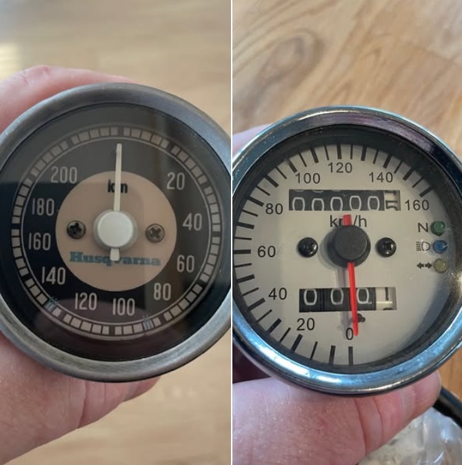

Jag fick inte till det med wiren på min skitsnygga Smiths, så jag gick en annan väg. Förändringen från den Kinesiska är total! mistick_yes.gif
Det var lite bök men ändå en rätt smidig operation.

Jag gjorde först ett par olika mätartavlor med Smiths och Jaeger, men sen kom jag på att skalan ju inte skulle stämma. Det behövde vara längre mellan siffrorna och de viktiga placerade på ungefär rätt ställe. Det fick bli en från BMW. Att nålen börjar där uppe var en bonus. :lol:

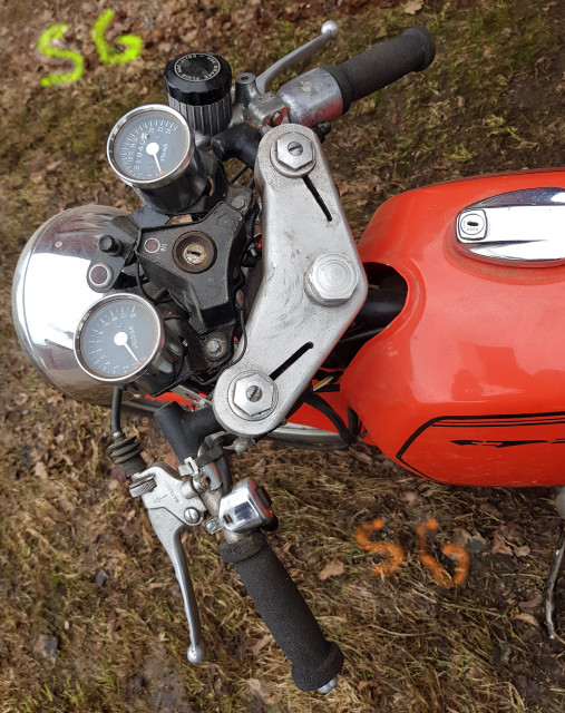

20250226 SGs 1964 Bsa caferacer mätarvis med dåliga Biltema mätare ej av mig.jpg
Är en bra tråd med ett riktigt problem när det byggs.
