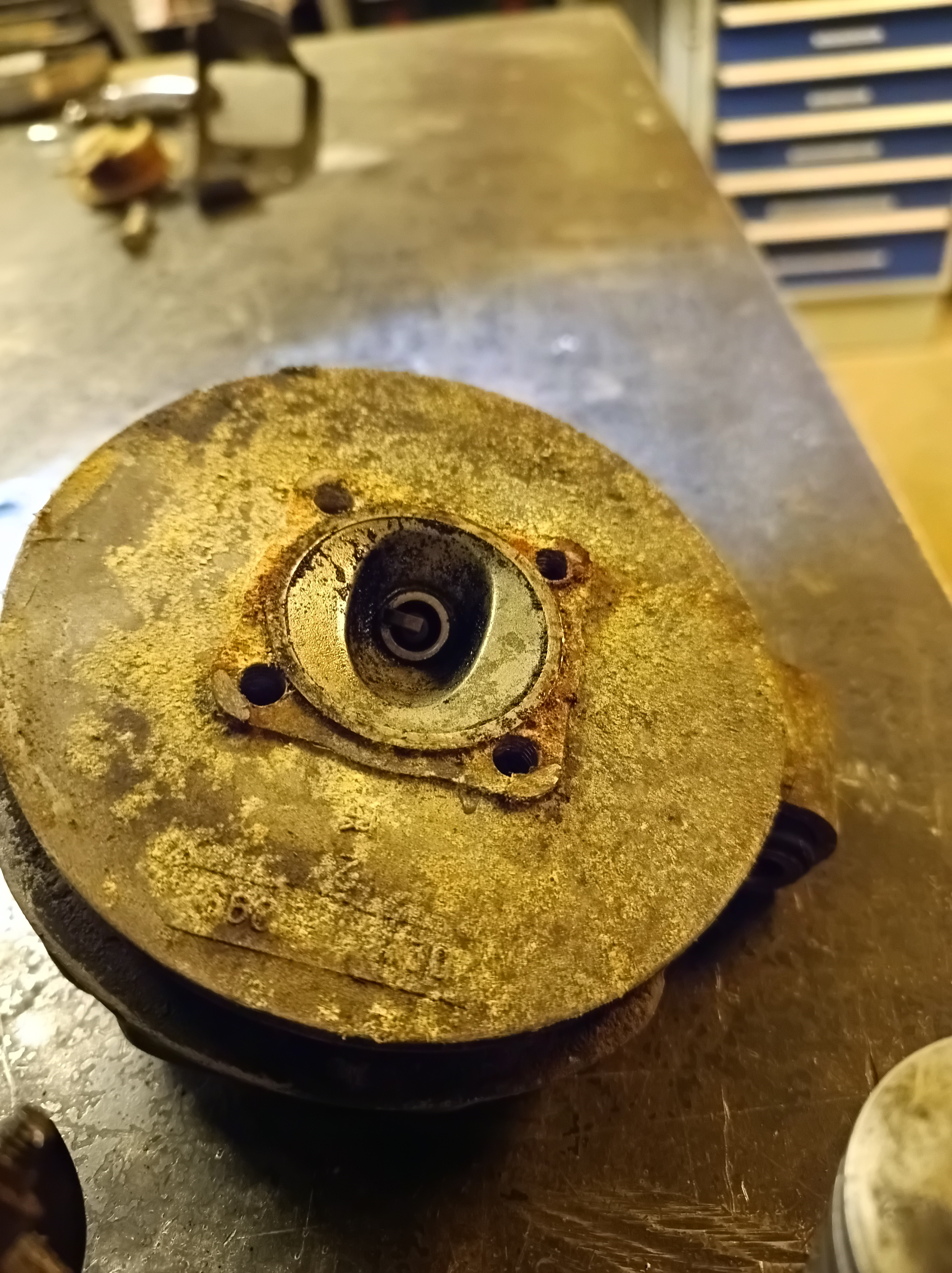

Nybliven med 50ss men tyvärr tycker jag att motorn låter illa. Det är ett knastrande missljud som är hela tiden även vid belastning. Jag undersökte lite i eftermiddags.
Det ser smutsigt ut i vevhuset, smutsen sitter fast och är typ inbränd. Ser illa ut. Är det normalt?
Vevstaken är glapp i sidled toppen kan röras ca 1.5mm! Inget kännbart glapp i längsled. Kolvbulten genom vevstaken kan "vickas" det finns alltså ett litet glapp där. I övrigt så ser kolv och cylinder lite slitet ut så är inställd på att byta det och kolvbultslager+bult. Fanns ingen topplockspackning.

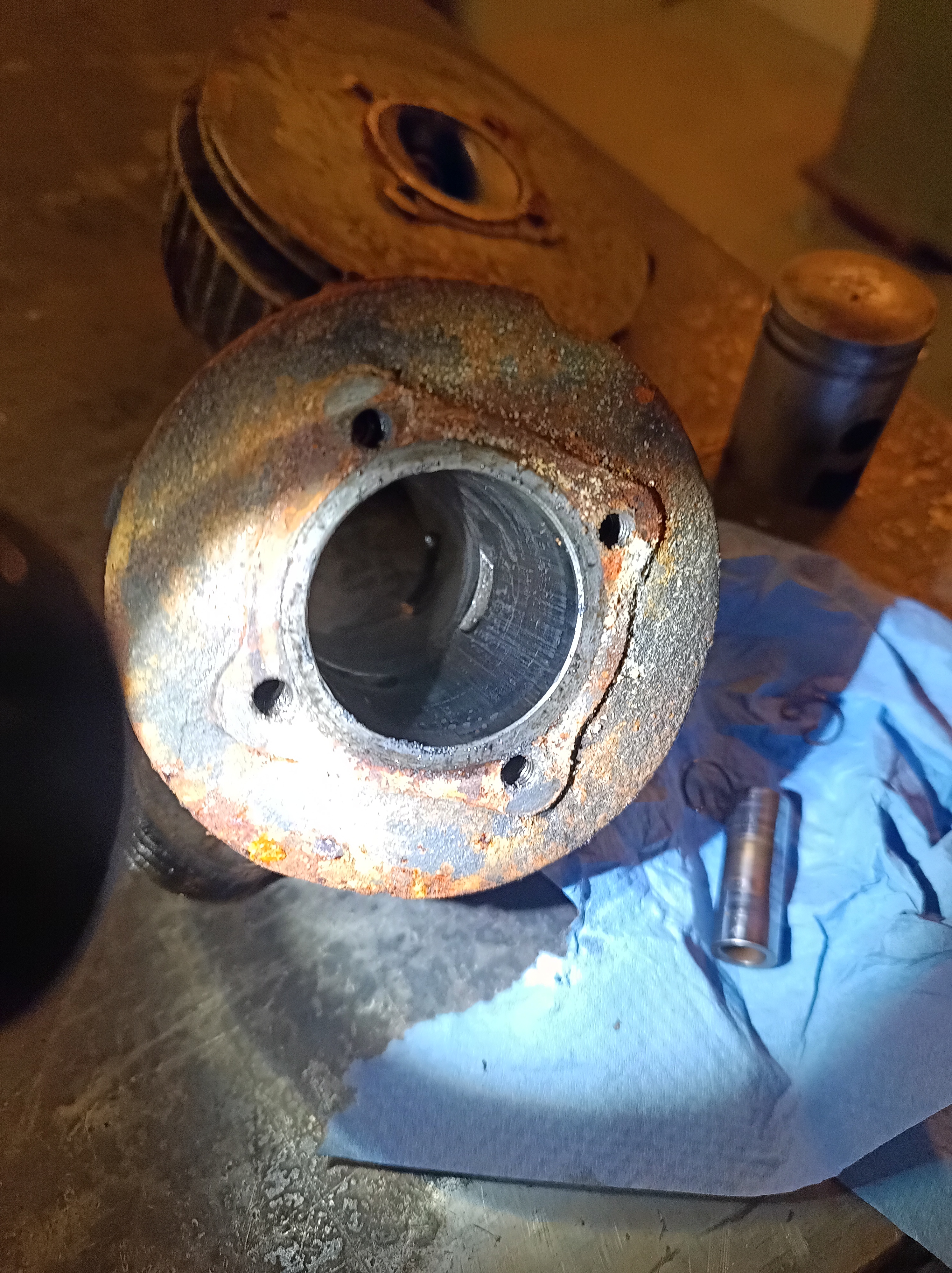

Men med tanke på dina bra bilder, så kan man nog konstatera att motorn har körts med tvivelaktig olja som satt av sig på de flesta ytor i vevhuset.
Det ser faktiskt ut som en REX (Pilot) 504-motor som jag renoverade, den var från mitten av 50-talet och troligtvis körd med vanlig mineral motorolja i bensinen, och då hade det koksat fast som på din motor.
Nu var det inga fel i den motorn mer än att det såg för jävlig ut invändigt.
Men ditt oljud är från kolvbultsglapp (som du själv påpekar) och åtgärdas enklast genom att byta kolvbultsbussning. Och byt samtidigt kolv tillsammans med kolvbult.
Och helt korrekt, du behöver en brotsch för att få korrekt kolvbultsspel efter att nya bussningen är inpressad i vevstaken.
Här har du lite tips: https://www.classicmotor.se/artiklar/ex ... achsmotor/
Är nu kolvbultsbussningen glapp så finns risken att du kanske har ett slitet cylinderlopp, vilket du kan känna med fingertopparna i övre delen av cylindern. Är det tydlig vändkant i cylindern där kolvringarna "vänder" så är cylinder nog så sliten att en uppborrning till nästa överdimension kan vara nödvändig.
Har du däremot inga vändkanter så är det nog tillräckligt med ett kolvbyte och en försiktig honing av cylinderloppet. Detta kommer att öka kompressionstrycket och styrkan en del, typ till hur motorn var när den var ny.

Skulle nog satsat på en ny 3.5 ha cylinder med ny kolv och ett nytt kolvbults lager då kan du behålla original förgasaren toppen ska de inte vara någon packning om du ska ha bort koksningen av oljan i vev huset men då måste du klyva motorn så om de övriga axlarna känns bra i glappet så kör så.

Jag bytte faktiskt just cylinder, kolv, bult och passade på att köpa en 3,5a. Nu är missljudet borta och mopeden går bra. Klyva motor får jag roa mig med efter sommaren eller vid någon framtida översyn men jag hör era tips och det blir ju att fräscha upp sen.
Inga trevliga motorer att hålla på med men antar att man tar bort fläkthuset/kåpan runt cylinder nästa gång- det blev onödigt bökigt.
