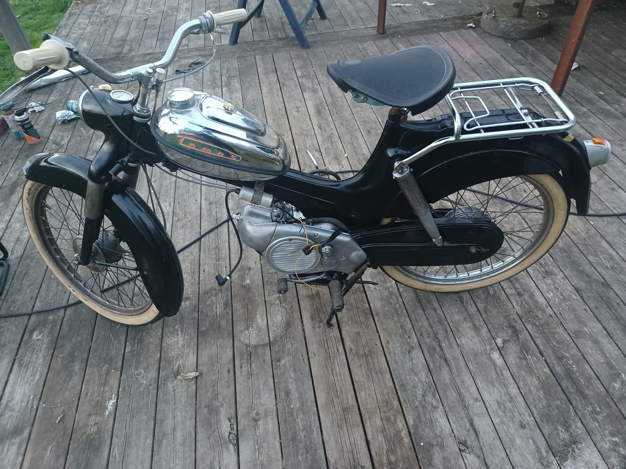

Slängde in ett bud på 8236kr nu inte hunnit kika överdrivet länge, men av de lilla jag sett och läst.
Ändå fått såpass med goda känslor att de befogade budet. Trodde nog inte den skulle bli min..
Men min vart de för 8200kr de bananskalet halkade min väg.

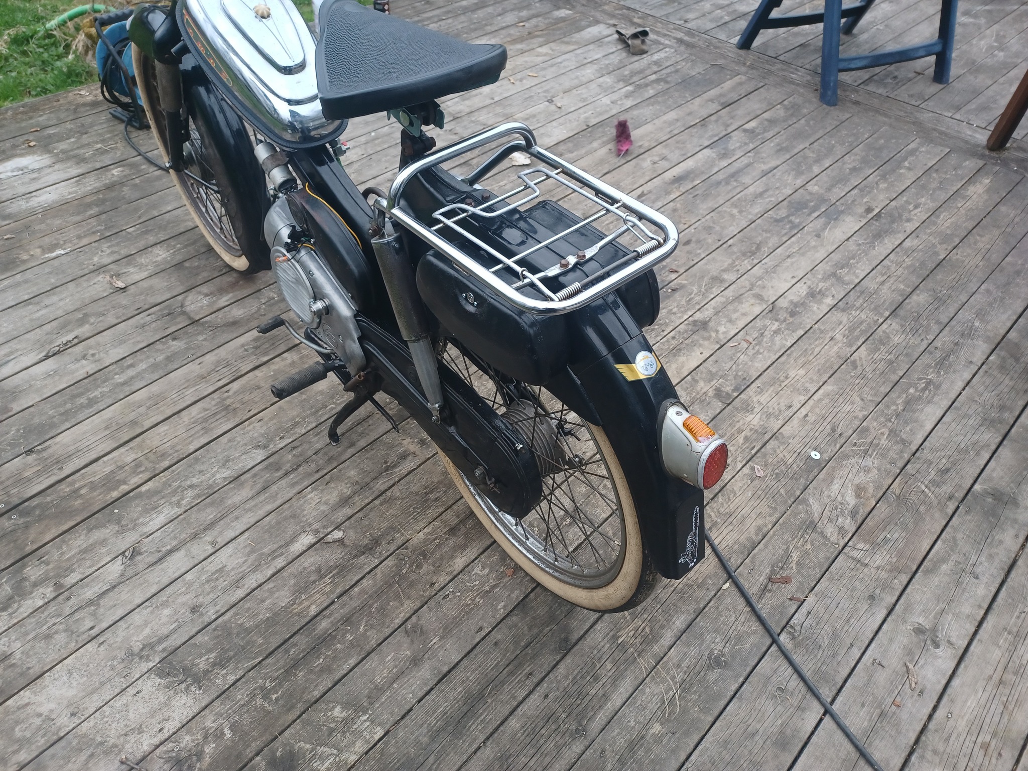

Satt lite förvånad i soffan och undrade vad hände där... Synade bilder lite noggrannare men vart bara mer
förtjust av vad jag såg..Stod att motorn var renoverad men brukar ta sånt med en nypa salt.
Meddelade att hämtar i morgon runt 13tiden. Om de passar halvlång resa med släp ändå..

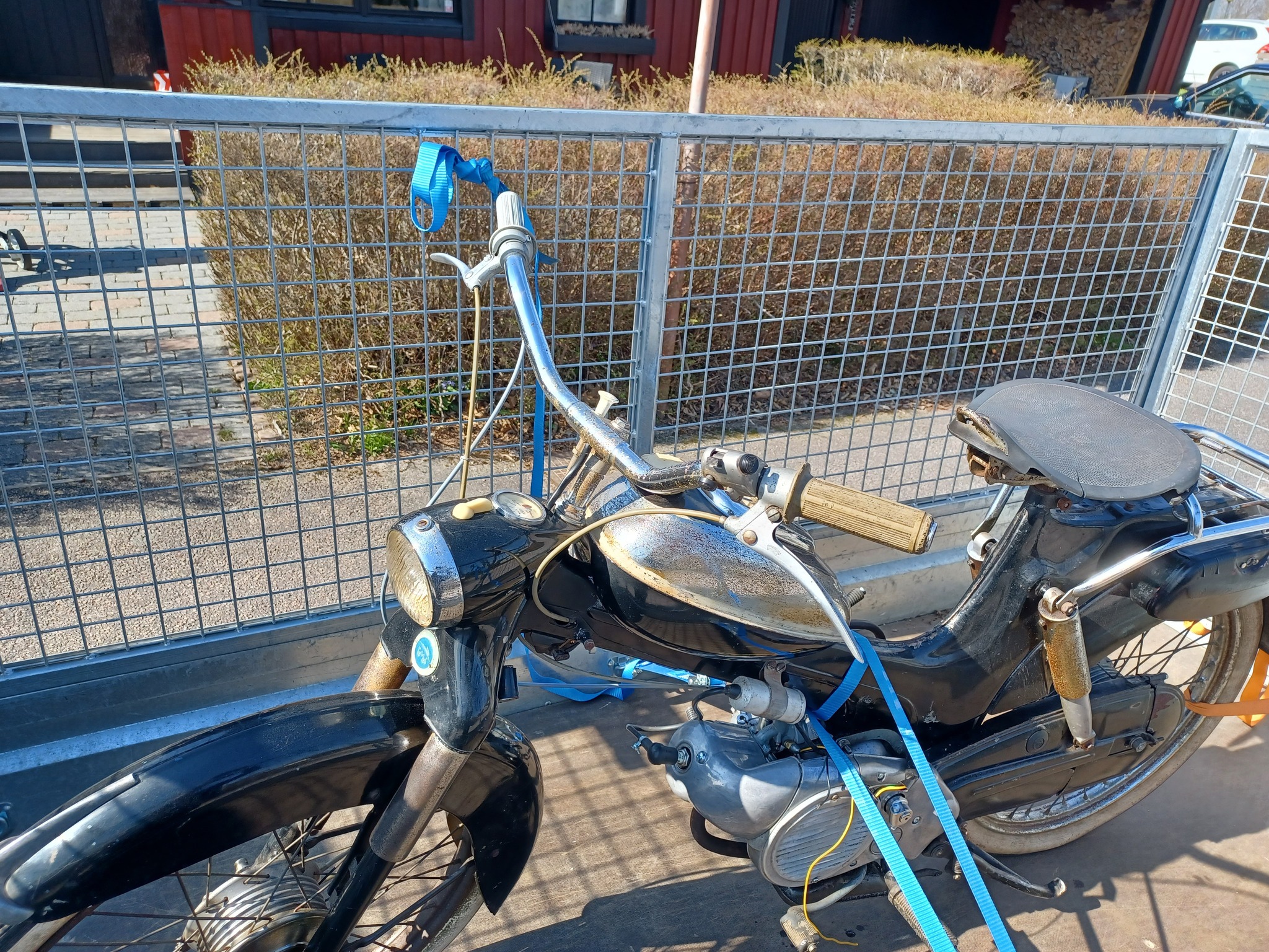

Hyrde en kärra och tankade full tank och gav mig av för hämta idag och var väl framme för lasta runt ett..
Språkade med ägaren fick reda på att den var tänkt helrenoveras han hade även en redan helrenoverad
i garaget ihop med en urläcker "James Dean" Porsche och en löjligt fin 70-tals bubbla.
Mycket riktigt motorn vart renoverad av motorfirma med nya lager och vev som de vanliga med kvitto på arbetet.

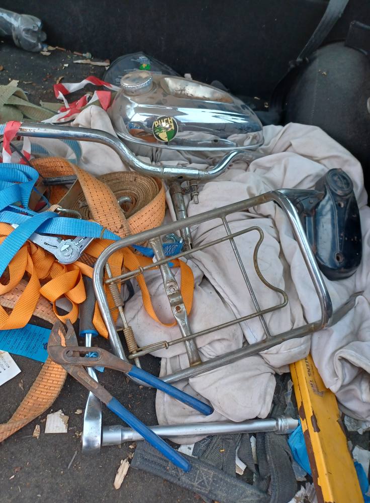

Jag fick även med lite bättre kromdelar han samlat på sig(En bonus minst sagt) inför en planerad renovering som
Parkinsson nu satt stopp för. han hade även hittat och monterat den saknade delen av kedjeskyddet (mer bonus) Testade starta och till gubbens förtret startade den inte. Men inte oroad sprutade in lite
breakclean och den bummade igång fint på den direkt. Så säkert bara lite skit i bränslesystem.

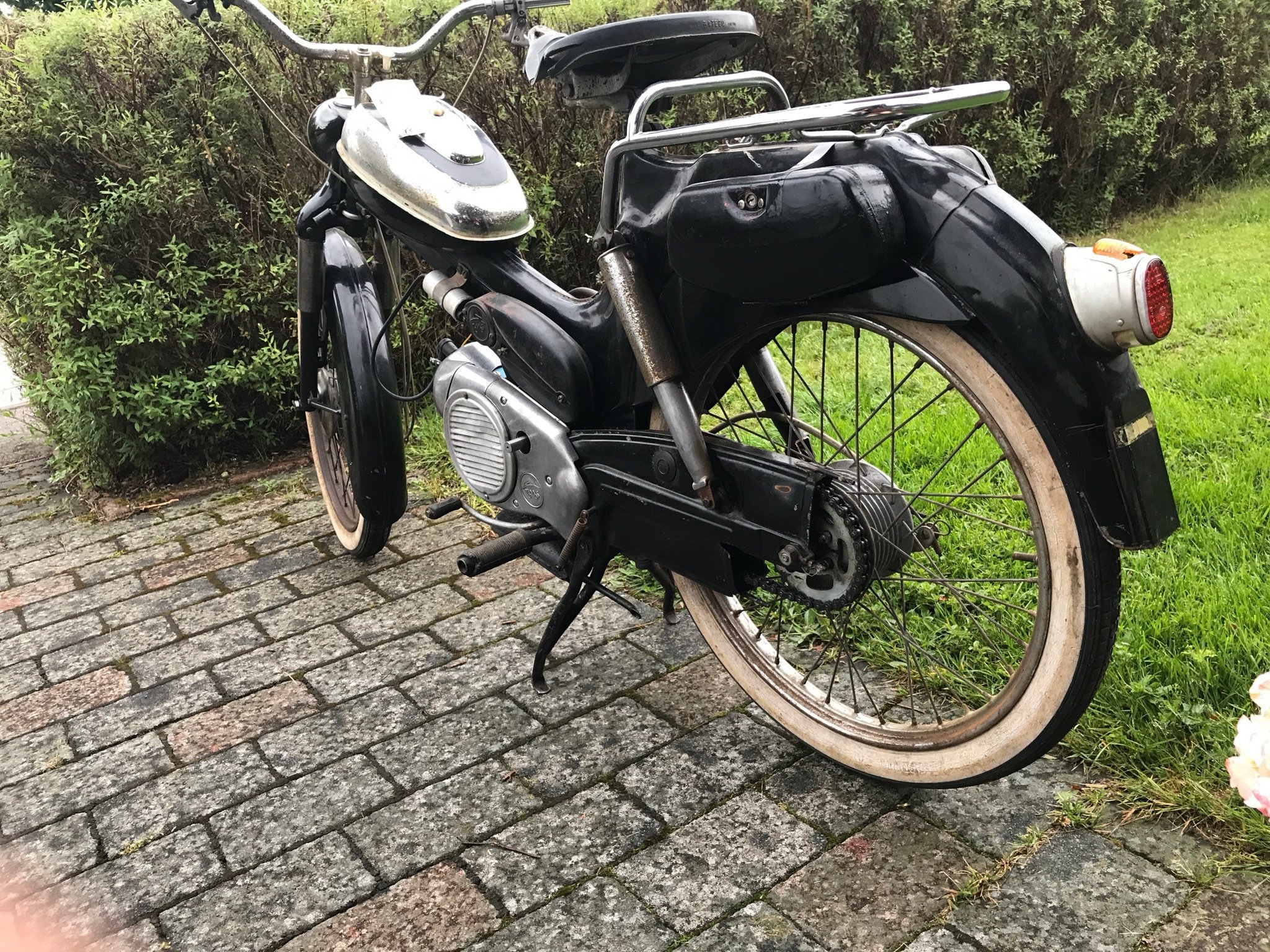

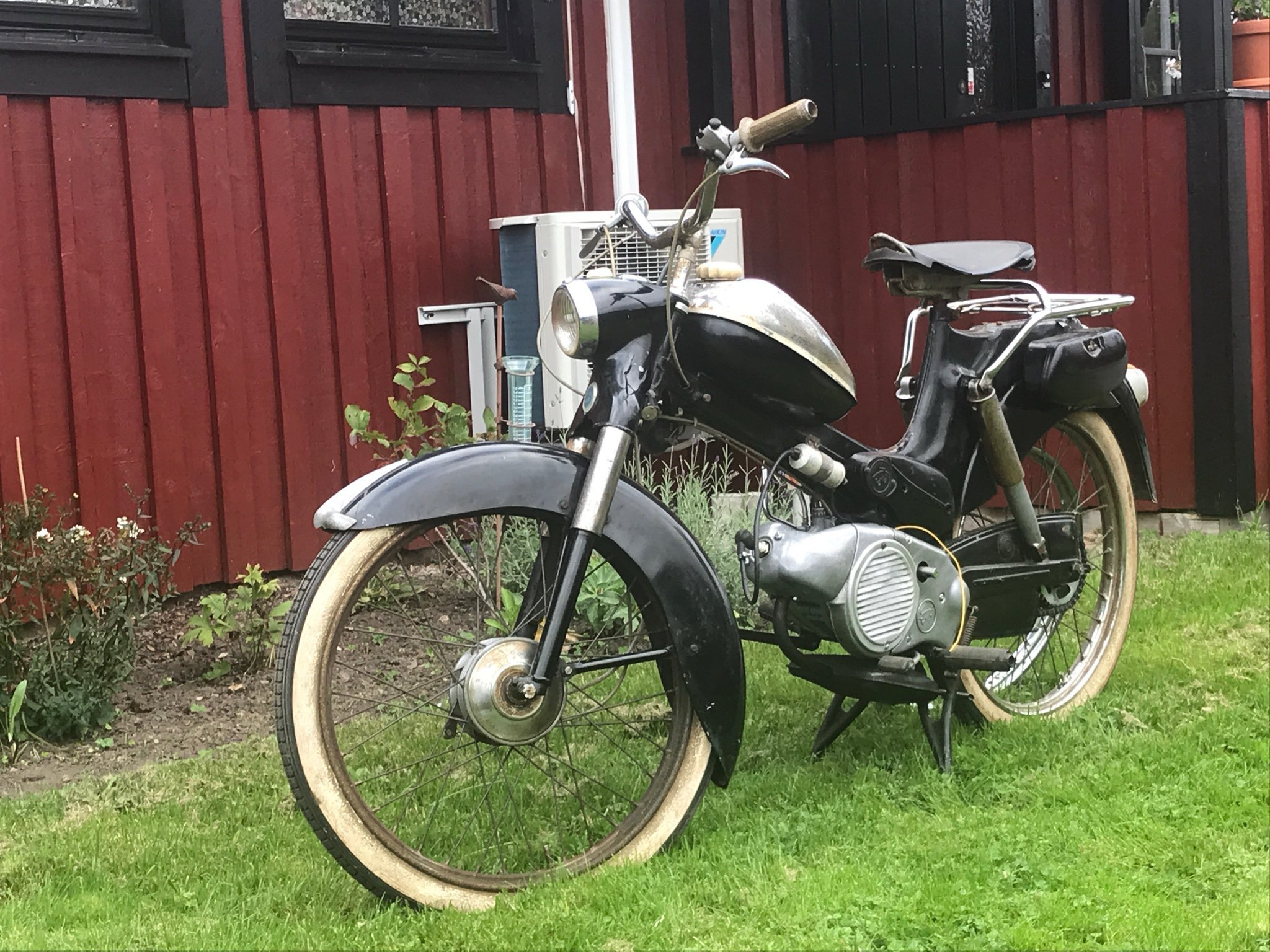

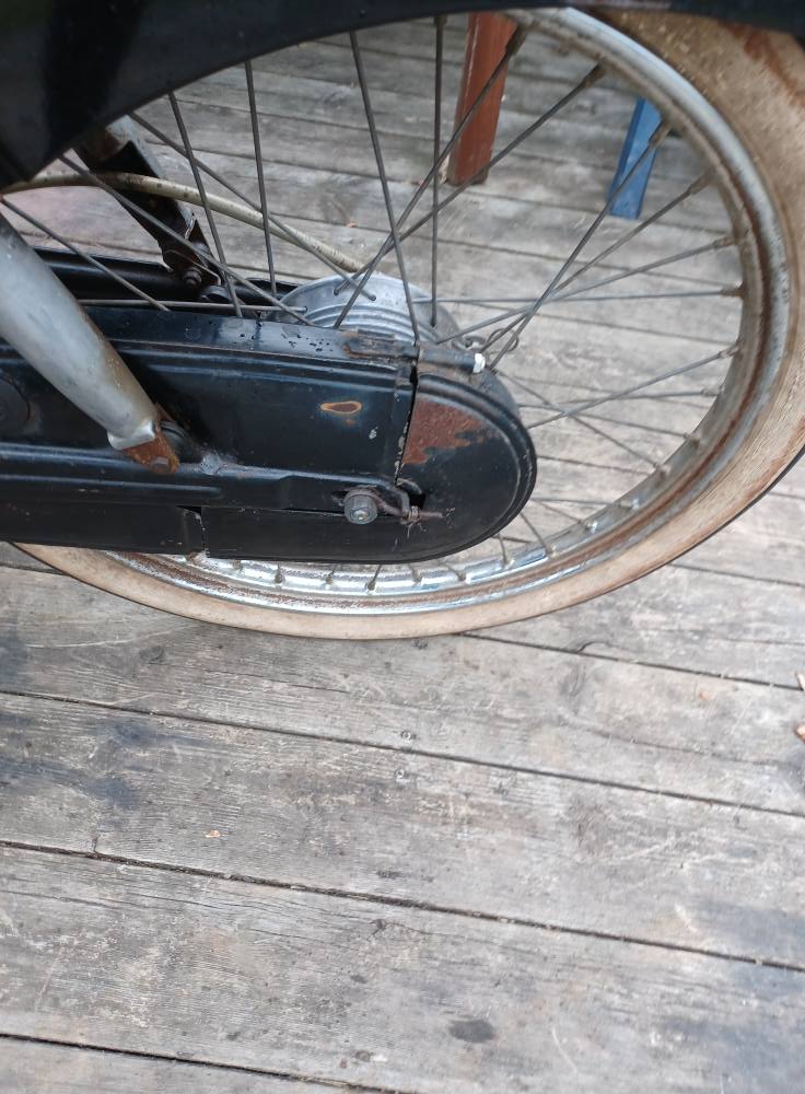

Synade den lite noggrannare innan lastning och konstaterade att bananskalet vart ett riktigt fynd.
Ingen egentlig rost alls ja om man bortser från riklig patina men ramen löjligt fin.
Ja egentligen hela mopeden verkar helt ha undgått 15åringars klåfingriga felskruvningar.
Ett toppen objekt om jag mkt jävig får säga de själv.. Lastad o klar och de bar hemåt..

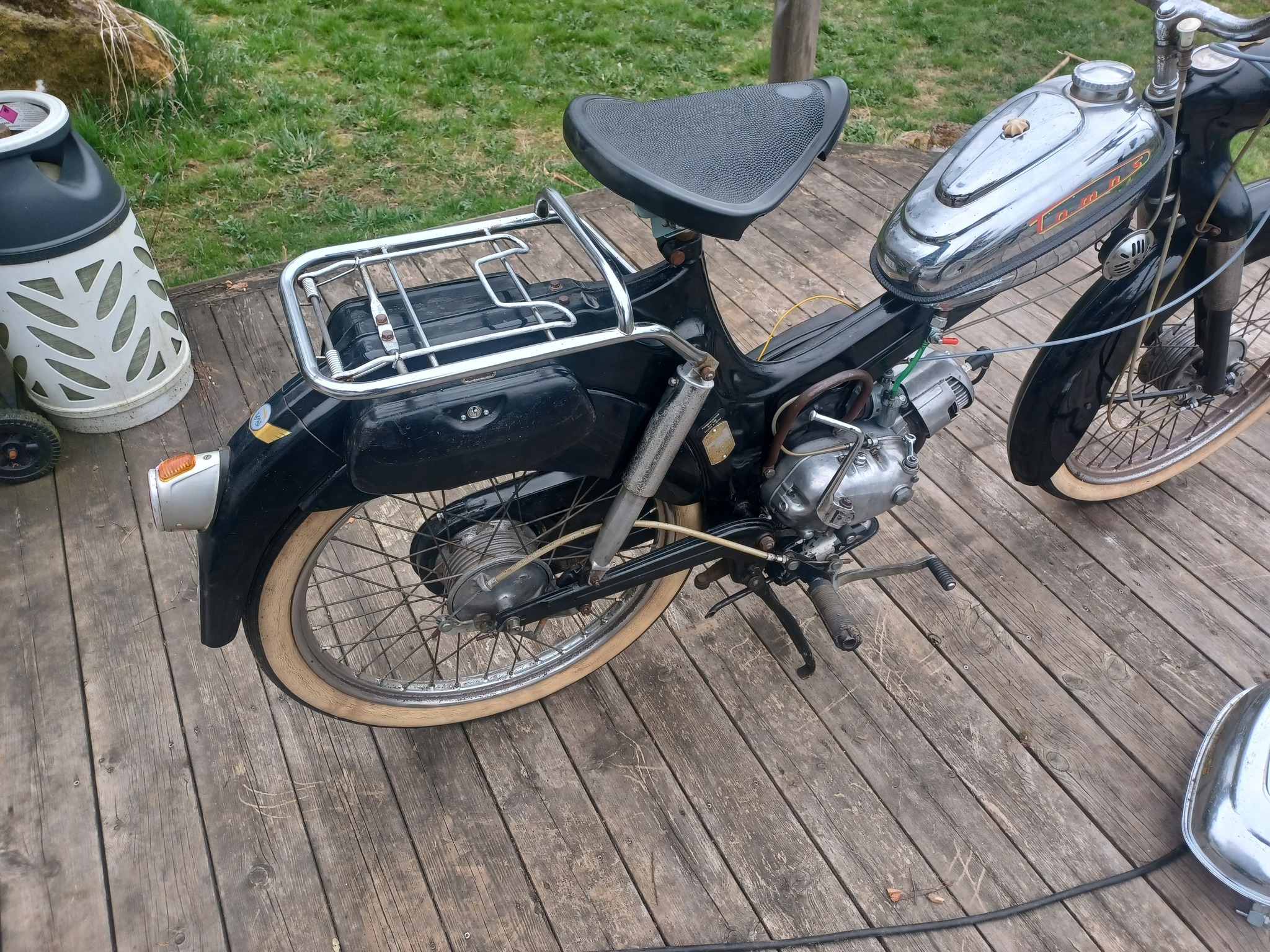

De enda kreativa som gjordes var de lades in en beställning på ny sadel ett bromsgrepp en låssats
till verktygslådor samt ett par dekaler..

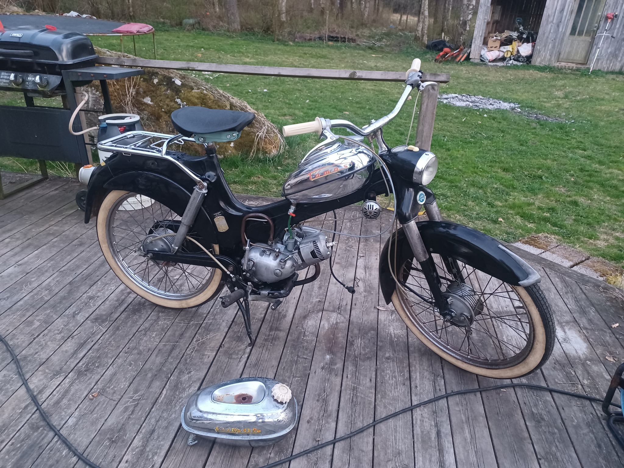

Planen som lades är enkel...
Kan sammanfattas i Få igång och ta bort så mycket patina som möjligt...
Men ändå bara göra mopeden till en patina-moped i version. Å då jag egentligen
ogillar patina mopeder ska de minskas av den varan..
Kommer montera ny sadel handtag gashandtag redan nytt. Korta ner gasvire koppla in elen

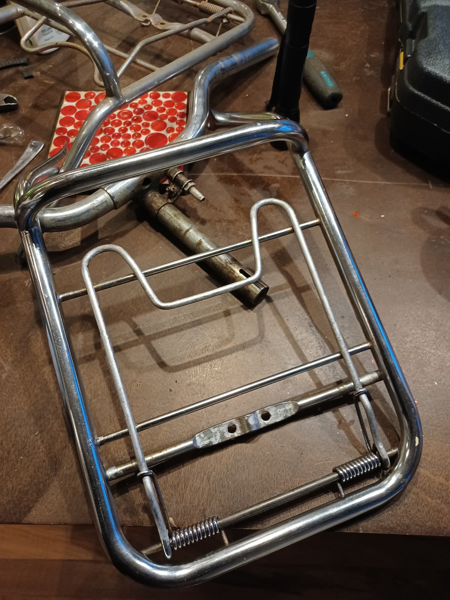

naturligtvis få igång den montera den finare tanken styret och pakethållaren. Tanken får dock fortsätta vara kromad.
Tror de ser bra konstigt ut lackera om en tank men inget annat. Dock dekalera bort puch och montera tomos på tanken.
all övrig krom putsas till så bra eller dåligt de går. Kommer i alla fall bli bättre.
Ramen i övrigt lite stålborstning och rostomvandlare och pensebättring där ytrost slagit rot.
Övrigt bara tvätt och vax.
Trimmas?? Får se hur den går först. Plugg redan dragen enligt gubben, men troligen inte mer än lite extra bonfilande om behov finns..
Ja och kanske om de behövs byta avgaspaddan till vanligt avgassystem. Vi får se om den andas ok genom den.

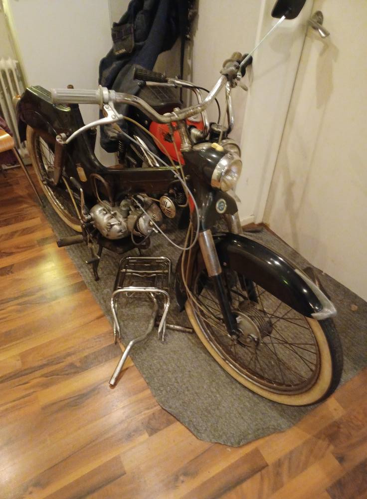

Ska erkänna lite extra förtjust påminner med sin fotväxel och framåtkick om min första egen köpta moped.
Den vart dock bra mycket mer rostig men även trimmad med 60cc och den svarta färgen hade gnistrande flakes i sig.
Vart inköpt av kompisens storebror för 200kr och var min bara min under 12-13års ålder då den byttes mot en
blå Dakota med där kolven satt fast...

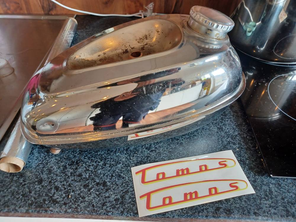

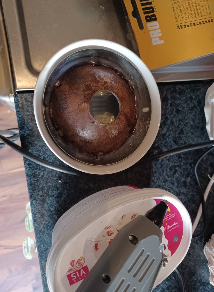

Nu hoppade jag starten då jag insåg bensin komm inte ur kranen och när de väl komm något var de en sörja.
Patinan på tanken tydligen även invändigt..
Så tog in den medföljande extratanken.. Tyvärr inte samma riktigt och de snygga skruvade plasttanklocket går
inte flytta över... (ändå en tillfällig tank får leta mer rätt senare). Ja nu står tanken i alla fall med label off och plastfolie
på diskbänken kan ju stå där hela dagen i morgon också om märken inte släppt...

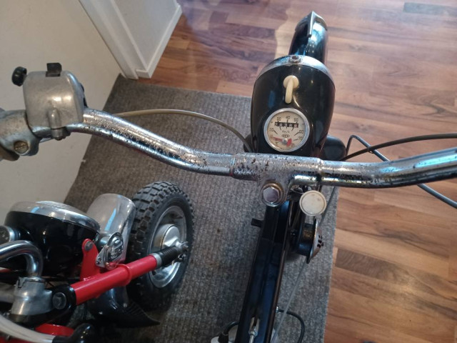

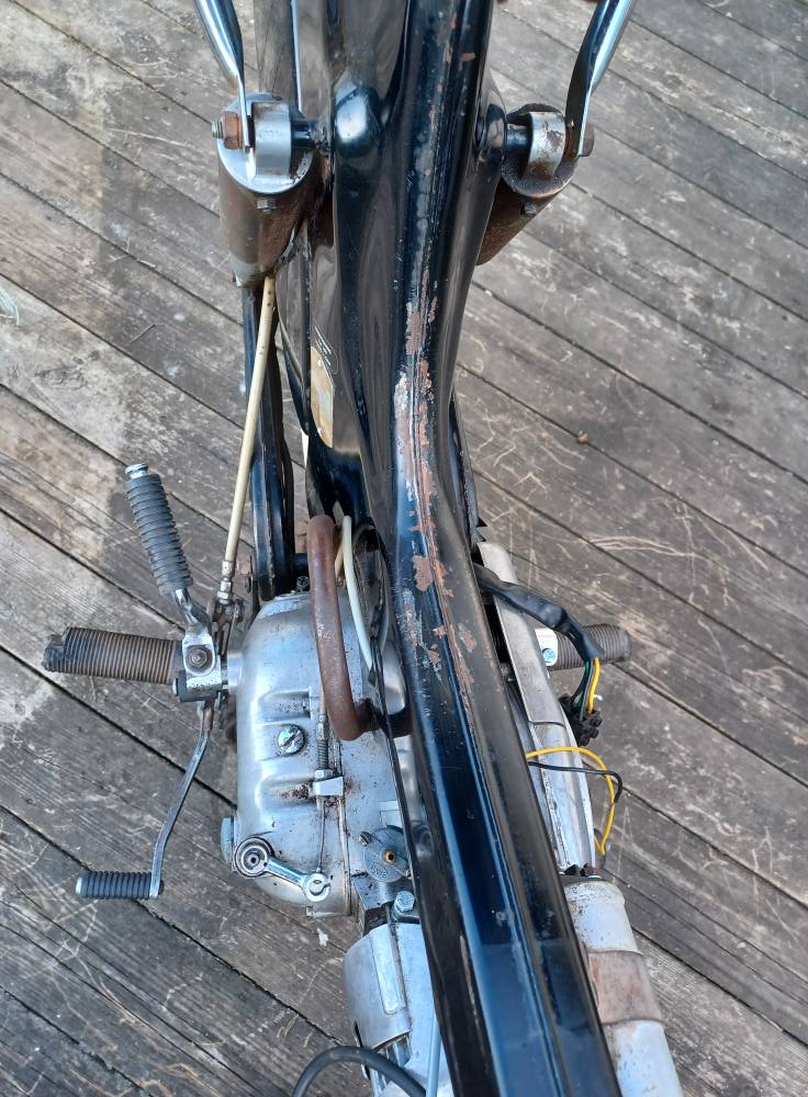

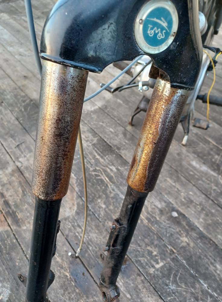

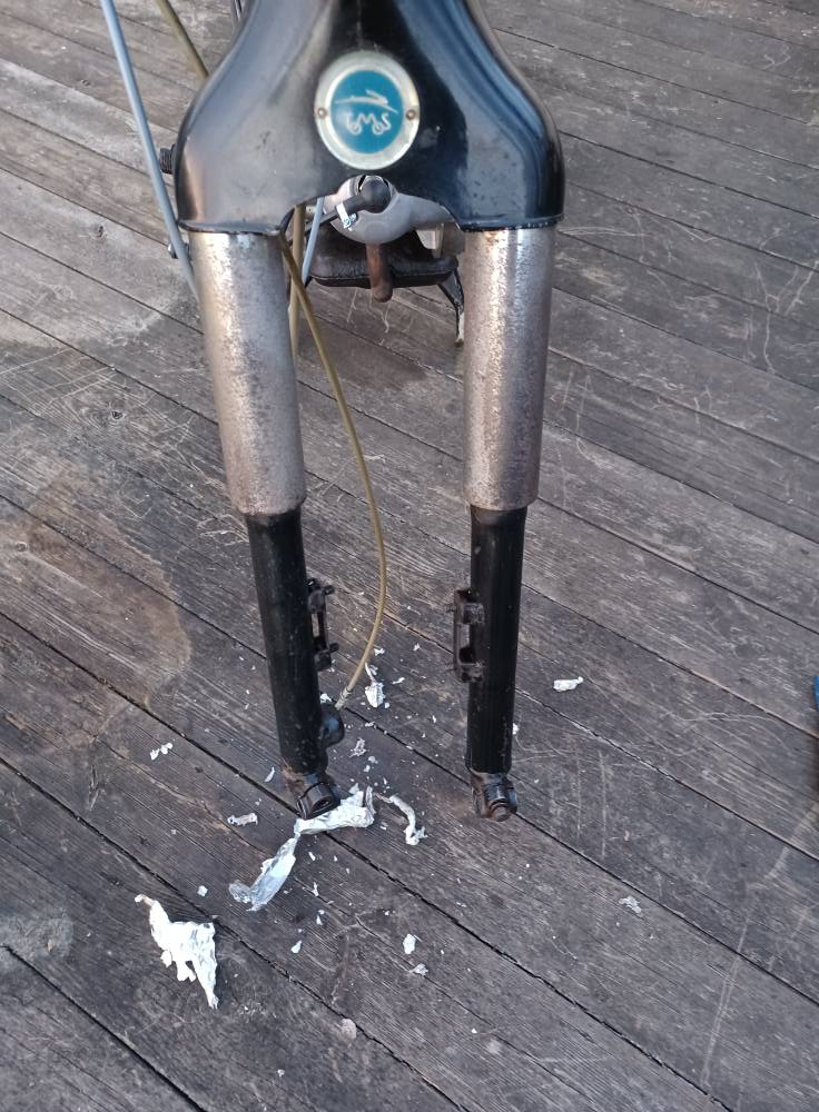

Så tog tag i minska ner patina i stället..

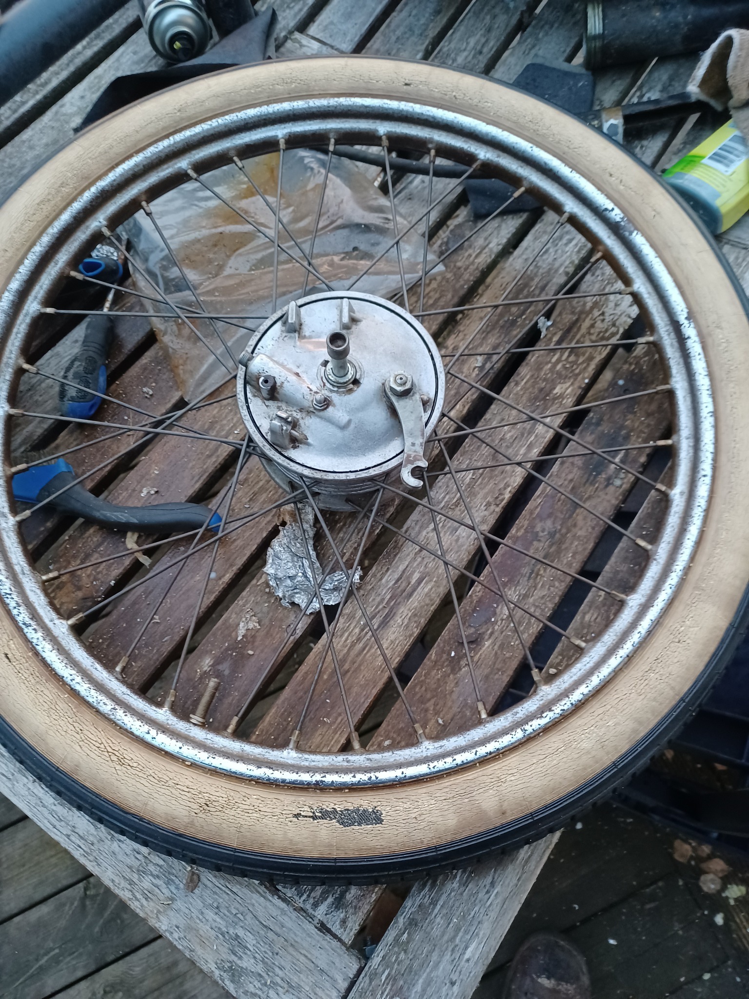

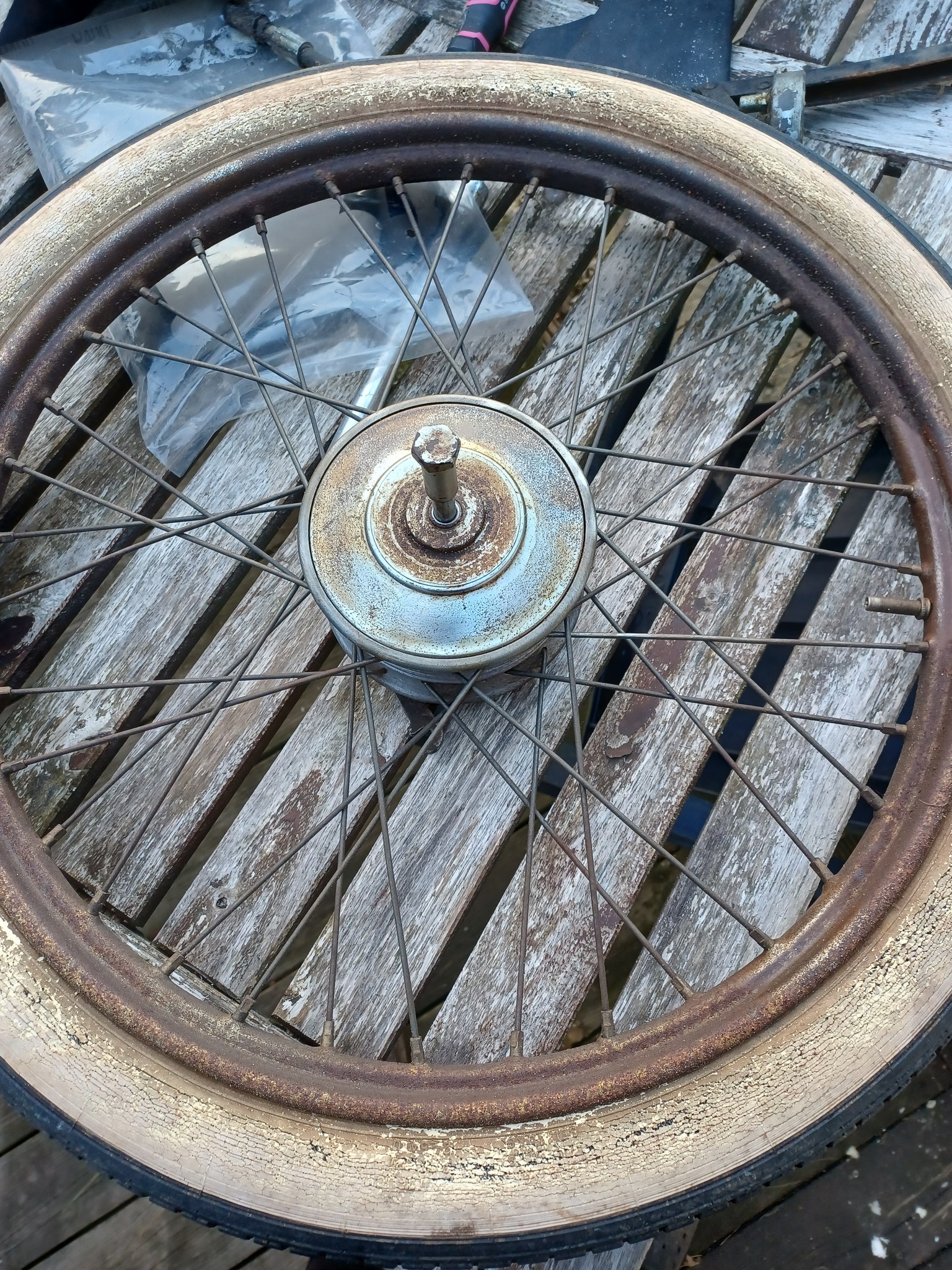

Framfälgen löjligt rostig... Men gav mig på ändå med lite rostlösare mässingsborste och grillfolie.. Tänker absolut inte säga de vart bra men i alla fall lite bättre.
Å lite bättre än inget. Gav i alla fall viss förhoppning för bakfälgen
då den i alla fall har lite synligt krom från början..

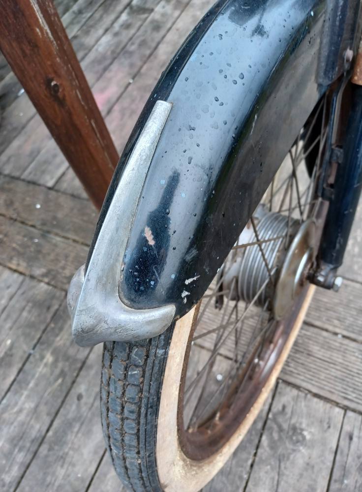

Samma sak med gaffelkrom.. allt annat än bra men inte sämre så succè av litet format. Sen gav jag mig på framskärmen.. nu bara duttat i lite färg i de största färgsläpp och reporna. Borde eller hade velat hunnit med bättrat lykthuset och gaffelben också idag.
Men tid sprang ifrån mig.
Såg även att de saknades en låsskruv.. Nån som vet gängan vore bra ändå en halvviktig skruv
jaja de som hunnits med är ju bara bra..

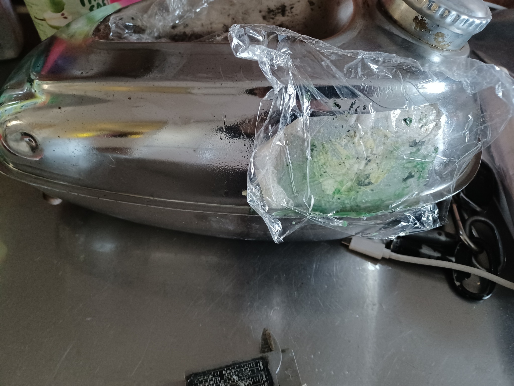

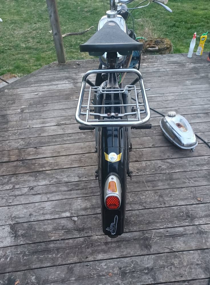

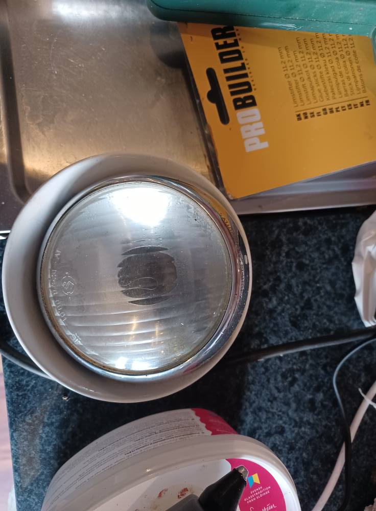

Många bakslag under kvällen men i stort nöjd även om de vart en kväll som
"bygget" känts som de delvis gått baklänges...
Tank legat över 24h med gladpack och dekal off. Grabben har påsklov och skött sitt uppdrag
att lyfta på plasten och spruta lite mer dekal off så de inte fått möjlighet torka också. Så dekaler släppte lätt och utan spår...(framsteg) Leverans från Puchverkstaden så dekaler sadel och lite annat kommit.
Tyvärr vart ju tanken lite olika större tanklock med bajonettfattning och helkromad.
Å patina i form av lite småbucklor men de får duga en klar förbättring lär de bli.
Framskärmen fick sig lite bananvax och fick ses som färdigt.. Gamla tanken av och fått bättrat lite ytrost på gaffelben och ram.
Skärm återmonterad o däck också planen vart bytt styre under kvällen.. Men de visade sig inte vara likadant de som sitter på lite bredare och annan knyck.
Å då jag helt enkelt tyckte de gamla syret var för jäkla mycket skönare så bestämde jag mig skippa bytet.
Sparar väl tid men ändå bakslag tycker egentligen de styret har lite för mycket patina. Dock går åkkomfort före. Blir lite rostlösare på och gnugga aliminiumfolie i stället och bättra med silverfärg och liten pensel..
Jaja hämtade in pakethållaren konstaterat att klämman vart snyggare på den så tänkte flyttat över.
Visade sig att ny pakethållare var snarlik men inte samma.. Smalare pakethållare och klämma.
Men bredare mellan stötdämparfästen... Bakslag blir samma som styret gnugg o bättring..
Så tog mig ann byta lås i verktygslådor.. Fått av båda och dit ena låset.
Konstaterat att bakdel varit svart men båda locken röda spelar ju mindre roll ska bättras till och färdigställas
i morgon för drabbades av trötthet o konstaterade att klockan vart kvällen. Ytterligare ett bakslag fanns tydligen inga M7 i Skene järn så beställt med tur kommer de på torsdag men kan ju skita sig.
Jaja vad som hinns i morgon återstår att se men hoppas de kommer bli lite montering så känslan att
de går framåt infinner sig..

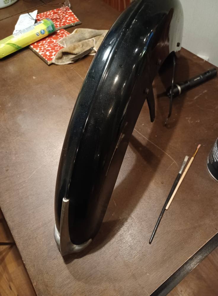

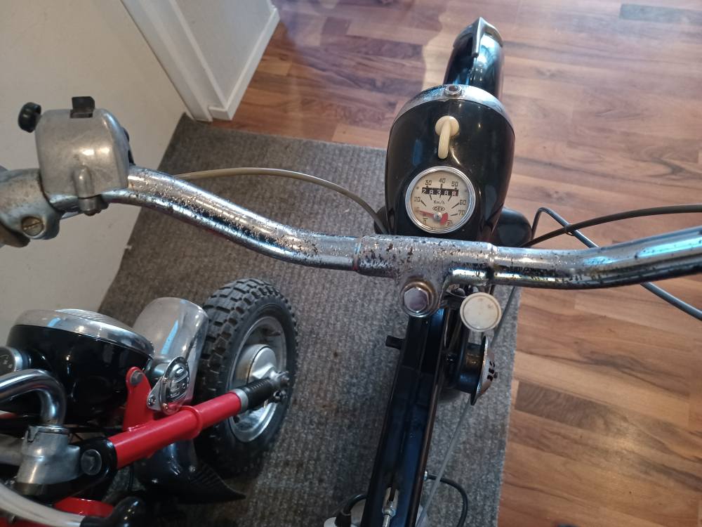

Gått som tåget idag dvs pö om pö med vissa förseningar...
I alla fall fått gjort en hel del inkl åkt och fixat grabbens moped i Kinna..
snyggat till bakre stötdämpare och pakethållare... kromsarg och framlampan..
Reflektorn vart inte i bästa skick skrapade bort löst och tunnast möjliga silvermetallic.
Såpass tunt att kvarstående kromad ytor lös igenom och tokrostade ytor vart i alla fall nertonade.. Fanns inget tätgummi mellan glas och reflektor vilket förklarar både varför glaset snurrade
och skick på reflektor...
Körde en enkel lagning tog bara limpistolen och limmade en sträng runt.
Körde på med värmepistolen så de flöt ut och limmade ihop och tätt.. "Reparerade" även baklampglaset övre orange bromsljus glas med limpistolen.
Gått en flisa ur de glaset och synd att de skulle regna in i en övrigt frisk baklampa.
Är ju ingen egentlig lagning bara en vädertätning.
Fick "bredmålat invändigt och baksidan av bakskärmens verktygslådor...
Blir lite försiktigt bättrande av framsidan i morgon..
I övrigt lite duttmålning som tvätt och lite hemskt skadligt vax på de ytor som vart klara.
Ska faktiskt fortsätta duttmåla lite till vill få klart kedjeskydd som sving innan sängen så de kan torka ordentligt under
morgondagen innan jag kommer hem...
Planen är bara kvar putsa upp bakhjul som motorn och avgassystemet i morgon. Räknar även med lite delar
ska dyka upp i morgon. Å upptäckte även de kommer behövas lite till saker. Inget märkvärdigt
en 60cm hastighetsmätarvire samt någon glödlampa ev även fotpinnsgummin vore trevligt fått bytt.
men uppstart och få igång elen samt tillbaks med verktygsväskor på fredag känns nåbart..

Som i alla byggen även ett patinabygge går skiten både framåt och bakåt på samma gång..
Planen var inte stor för torsdagen.. Visst hemma en timme sent.
Men vart ju bara lite yttepytte jobb och ett igång och gärna provtur av mopeden.
Tja visade sig vara värre förgasaren flödade ideligen förstod inte varför..
Rengjordes 4-5ggr bytte både flottör som flottörhuslock men samma nedslående resultat..
Snabbt brumm sedan sur moped och en sur Peter.. Orkade inte brydde mig inte ens om dutta
färgskav på verktygslådor utan gav upp..
Men Mopeden börjar ju se fin ut!
(eller beroende på hur man ser det då den både tvättats som skyddats med lite vax nu är helt raserad och totalförstörd)
Jaja spelar mindre roll fanstyget gick ju inte ändå... Men i morse efter egentligen rotat efter en sån där kil så man kan montera en kina förgasare med lätt böjda
pinnbultar... Så hittade jag ett tomt förgasarhus till Puch.. Hur de kom sig att jag hade ett sådant har jag jäklar
i mig klurat på för inte ägt någon Puch sedan urminnes tider..
Men kan ju följt med nått annat man köpt..
I alla fall vart den lite bonnputsad.. Nu kommer knappast Tomosen vara i egentligt behov av en
extrafilad förgasare. Rätt hämmad av original avgassystem ändå..
Å egentligen skulle det inte göra någon som helst skillnad ändå för huset var ju tomt..
Så allt fick ändå flyttas från originalförgasaren..
Men skadar inte testa allt flyttades över och bonnfilad förgasare på..
Å se på fan flödar inte startade direkt.. Visst lite hämmad av ljuddämpare men brummar på.
Lär säkert rulla alldeles utmärkt...
Å lite brummande filmbevis.. https://www.facebook.com/10000226243643 ... 9731757144
Ja fortfarande paff över de resultat så synade originalförgasaren extra noga..
Hittade en liten por och ev spricka i förgasarhuset som jag misstänker orsakar flödandet.
Men går de framåt så ska de bara även gå bakåt de är ju bara så som det är..
Upptäckte att tanken läcker under verktygsluckan..
Visst de går laga osynligt med lite stålplast efter avfettning och rengöring och så får de bli.
Men ska ju ändå hålla utkik efter en bättre tank.
Nu i alla fall fått skrivit detta samt drukigt kaffe. Fått bättrat i verktygslådor till bakskärm.
Så lite torktid och de ska återmonteras. Ett par skruvar som ska dras åt sadeln justeras.
Sträcka till frambroms sen lär de bli en provtur om inte annat behöver jag ju köpa lite stålplast
om de finns på Gulf..

Re: bananskal och pts...
Tja poren i förgasaren löstes ju genom annat förgasarhus tanken hoppas jag bli tät med bara lite
spackel... men de blir kvällens bekymmer...
Ännu inte fått provkört men redo nu..
El o tank står på kvällens agenda misslyckats tanktätningen har jag en tank till som så länge tank...
Lite nyfiken på hur den går i stort orginal dragen plugg och fick ju sig en bonnfilad förgasare på det.
Men original padda som stryper..
Nått som i alla fall gjorde sig som väntat är de små plåtlådorna gjorde helt
klart mopeden bra mycket fetare.. Tror de vart riktigt tjusigt med en störtbåge också ja de o nya fotgummin hade inte vart fel alls.
Men nu tycker jag mopeden är en riktigt fin patinerad moped...
Dags för få i så mycket bensin jag vågar och ta en provtur..
Provtur avklarad bara positivt från mig lättstartad tillräckligt stark och rapp..
Ingen raket, men heller inte väntat. Men skulle säga att den toppar runt 40-45..
Fast viktigast släpar upp mig för alla backarna på ett tillfredsställande vis..
Som sagt kvällspysslet blir få ihop el och korta gasvajern. Samt viktigast nu inköpt lite stålplast.
Så täta tanken övertygad den blir tät av lite stålplast, med extra thinner för flyta ut bra...
