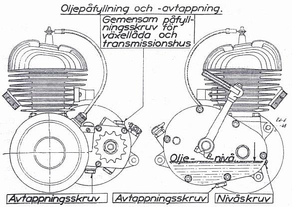

Är en nybliven Svartqvarna-ägare. Ser verkligen fram emot att få ut den på vägarna. Den behöver reggas men alla gamla papper finns. Står att det är en ’46 i papperna (kvitto från ’48). Motorn har dock blivit utbytt under årens lopp och är en 24-23525. Då borde den ha hål mellan halvorna eftersom den är >2100 då om jag förstått rätt.

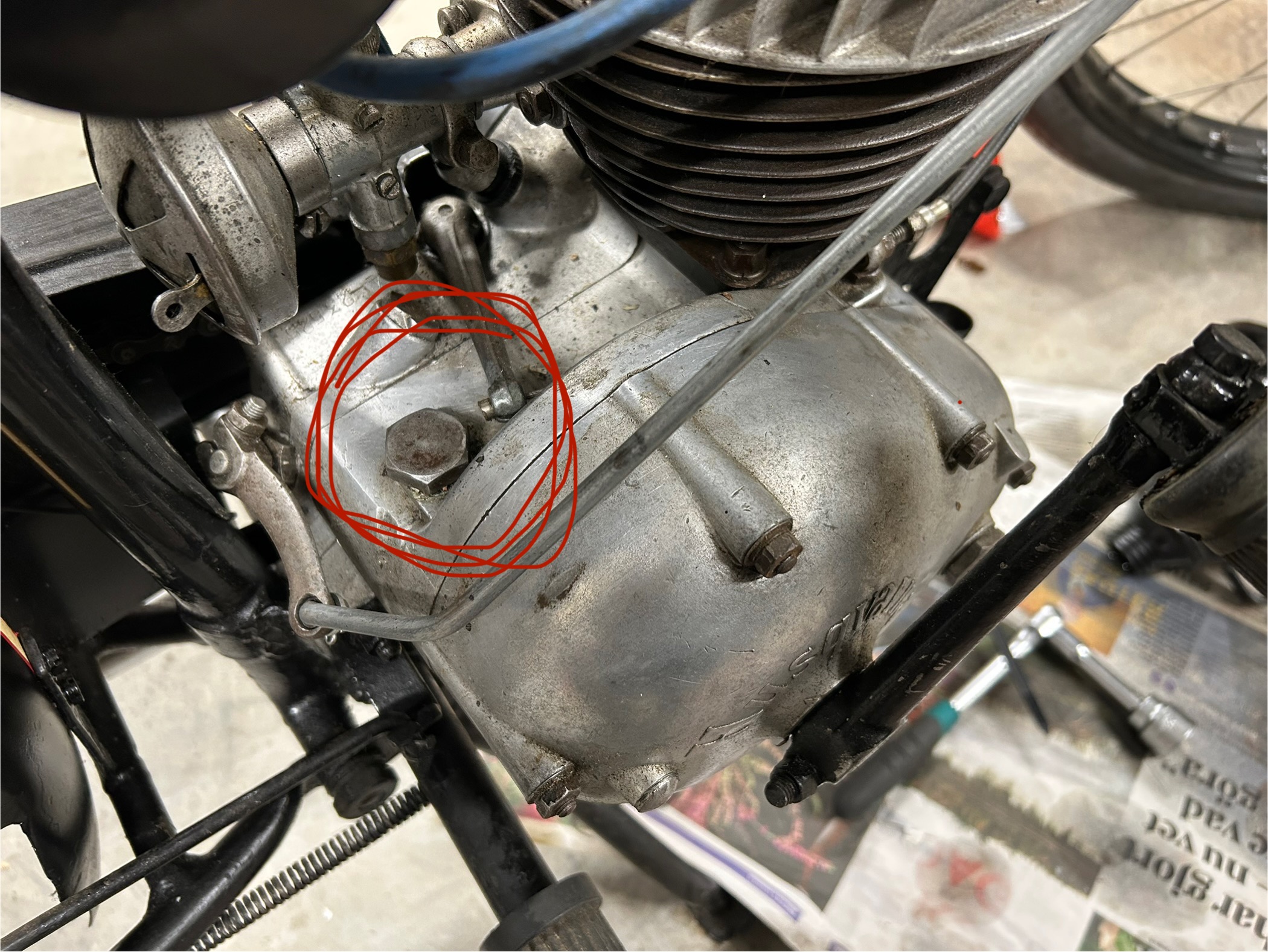

Har tömt ur den olja som fanns ur båda bottenpluggarna, ca 2-3 dl. Nu funderar jag på oljepåfyllningen, fylla på via nivåpluggen känns som en utmaning i det lilla skruvhålet.
Kan bulten nedan vara till/användas för oljepåfyllning?
Tack för er hjälp!
Tack för er hjälp!

Re: Husqvarna 118cc oljepåfyllning
Så gjorde jag i alla fall när jag hade en rödqvarna på sextiotalet.
Tack så mkt, hittade en bild som bekräftar det också. Kanon!

Funkade fint, fick i 7 dl. Biltema Classic rak 50 innan det började sippra ur hålet för nivåskruven.

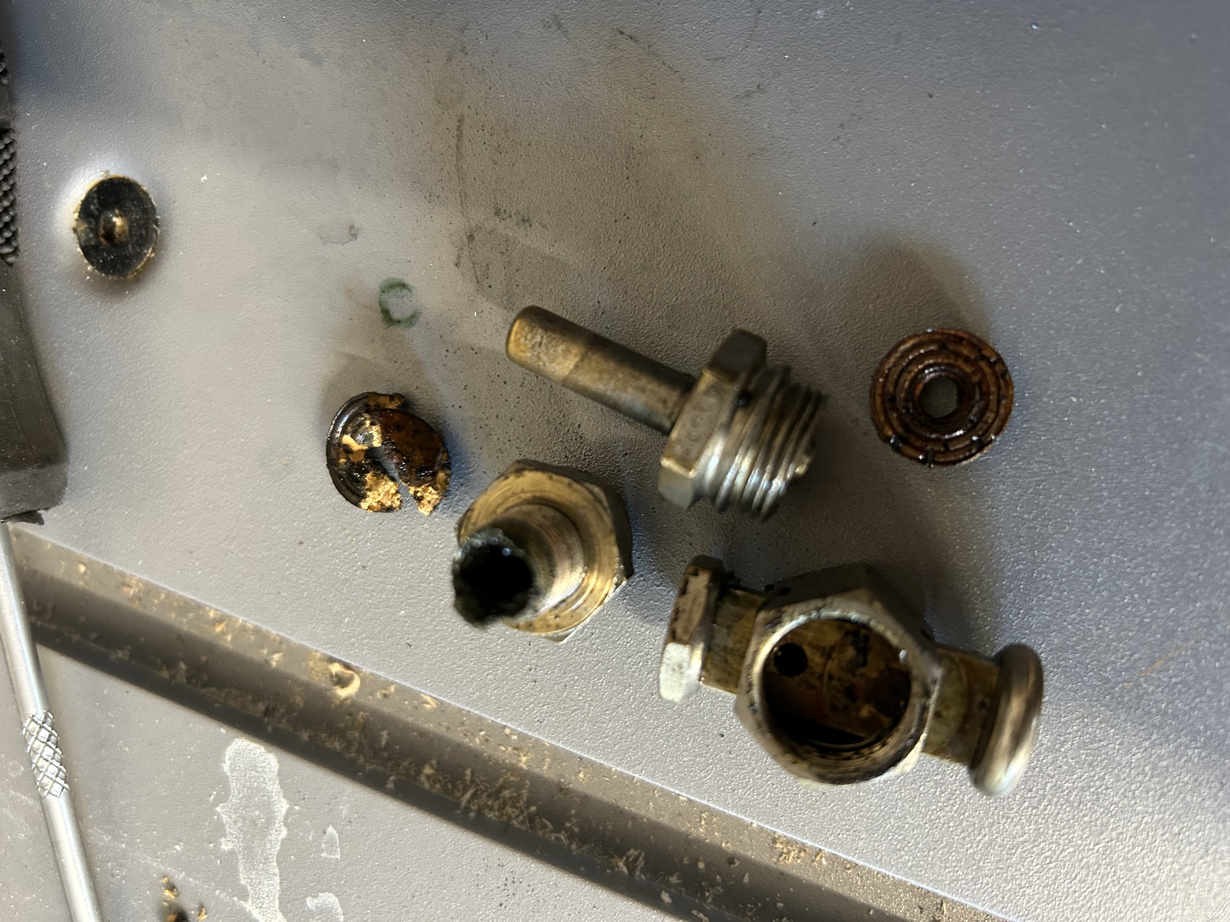

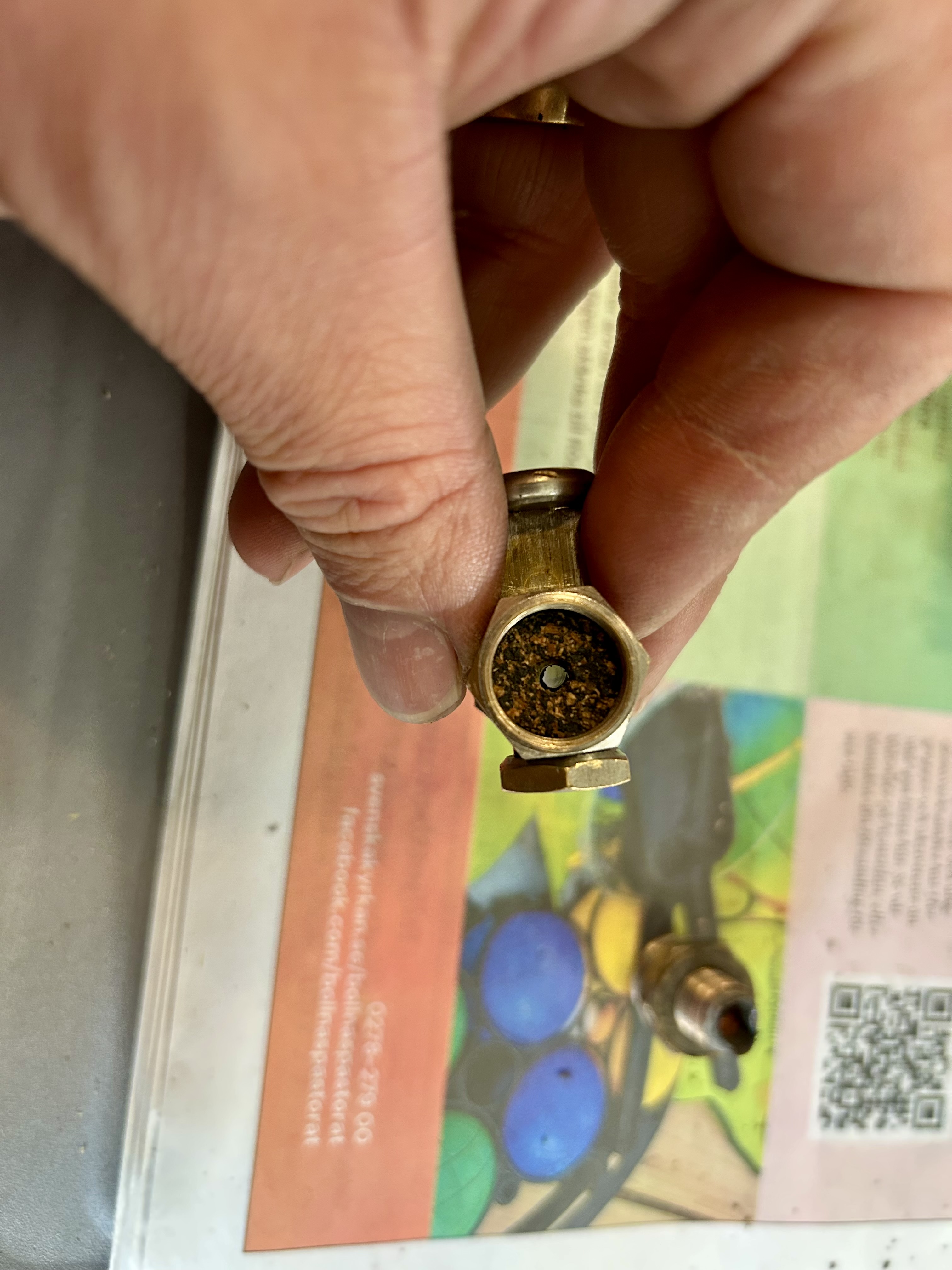

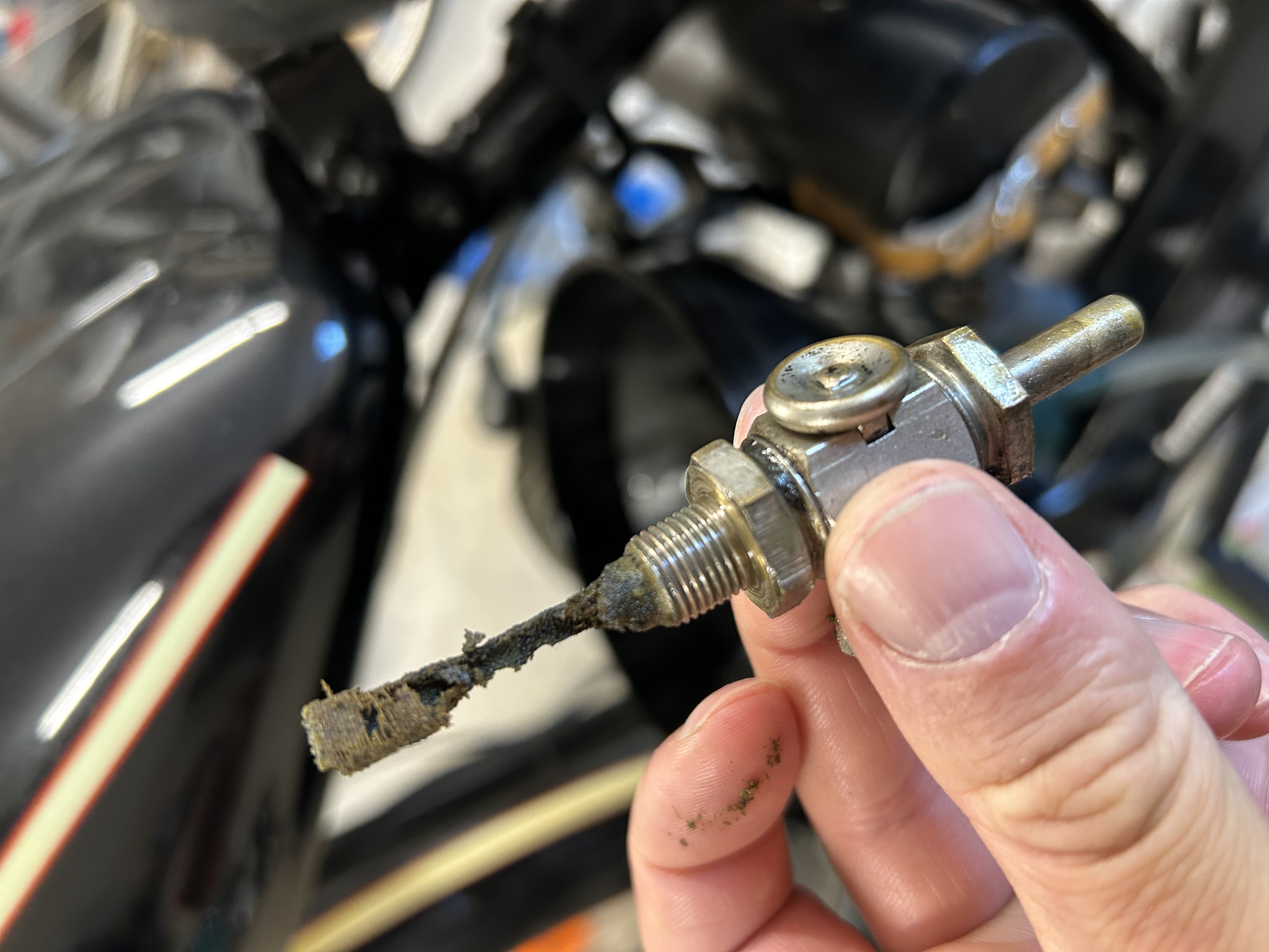

Trodde jag skulle kunna starta Svartqvarnan efter jag fyllt på olja. Det fanns lite gammalt bränsle i tanken sedan tidigare som jag tänkte skölja bort. Men inget kom ut när jag öppnade kranen.
Skruvade bort och delade på kranen. Antar att det är något gammalt nätfilter som sitter i tanken, det fanns inte mycket kvar av det och helt stopp i övre halvan. Packningen gick sönder. Den nedre delen var öppen, packningen släppte t.o.m. utan problem.
Var får jag tag i packningar till en sådan här kran, alt. kan jag försöka stansa ut några egentillverkade av något lämpligt.

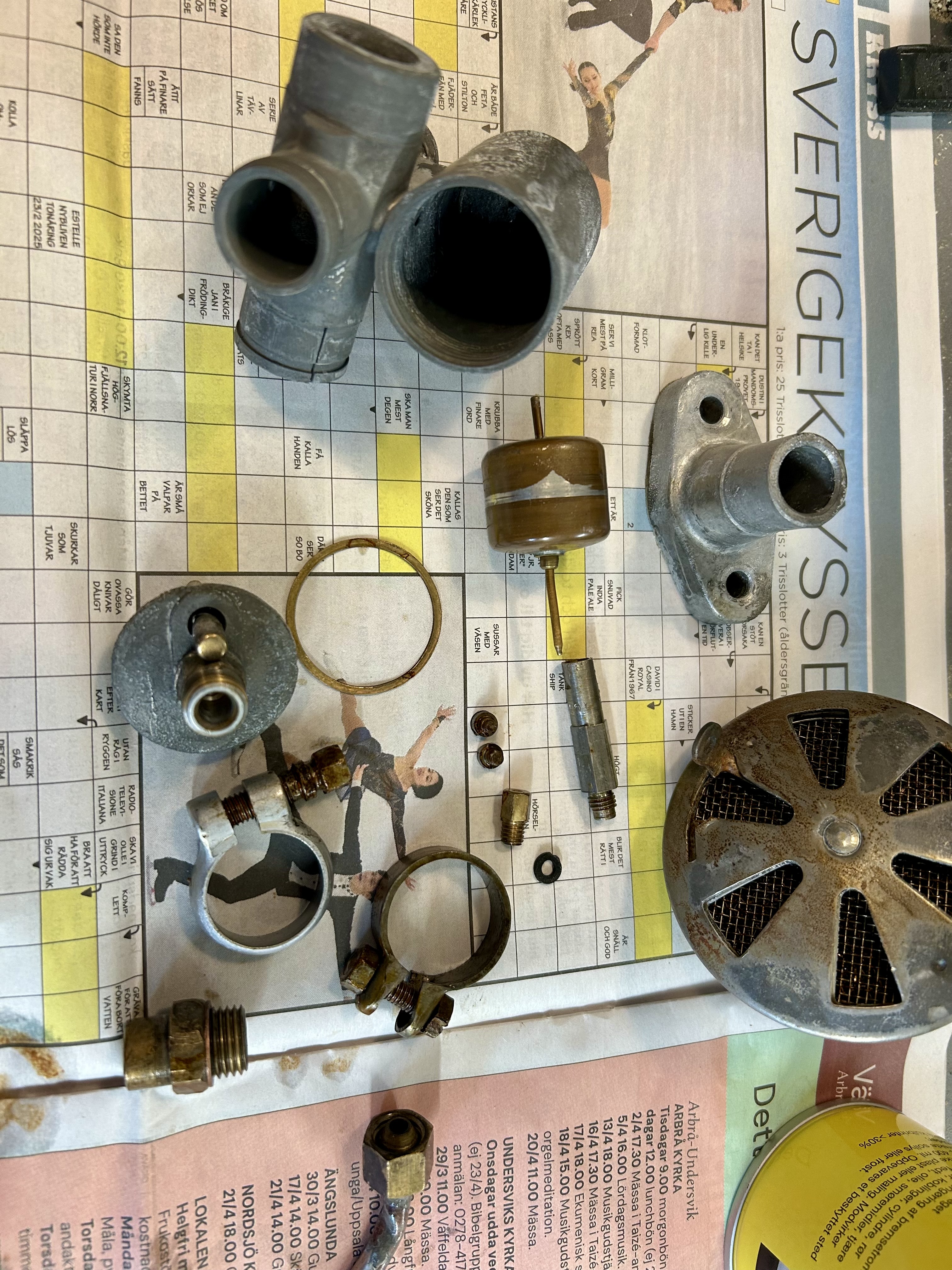

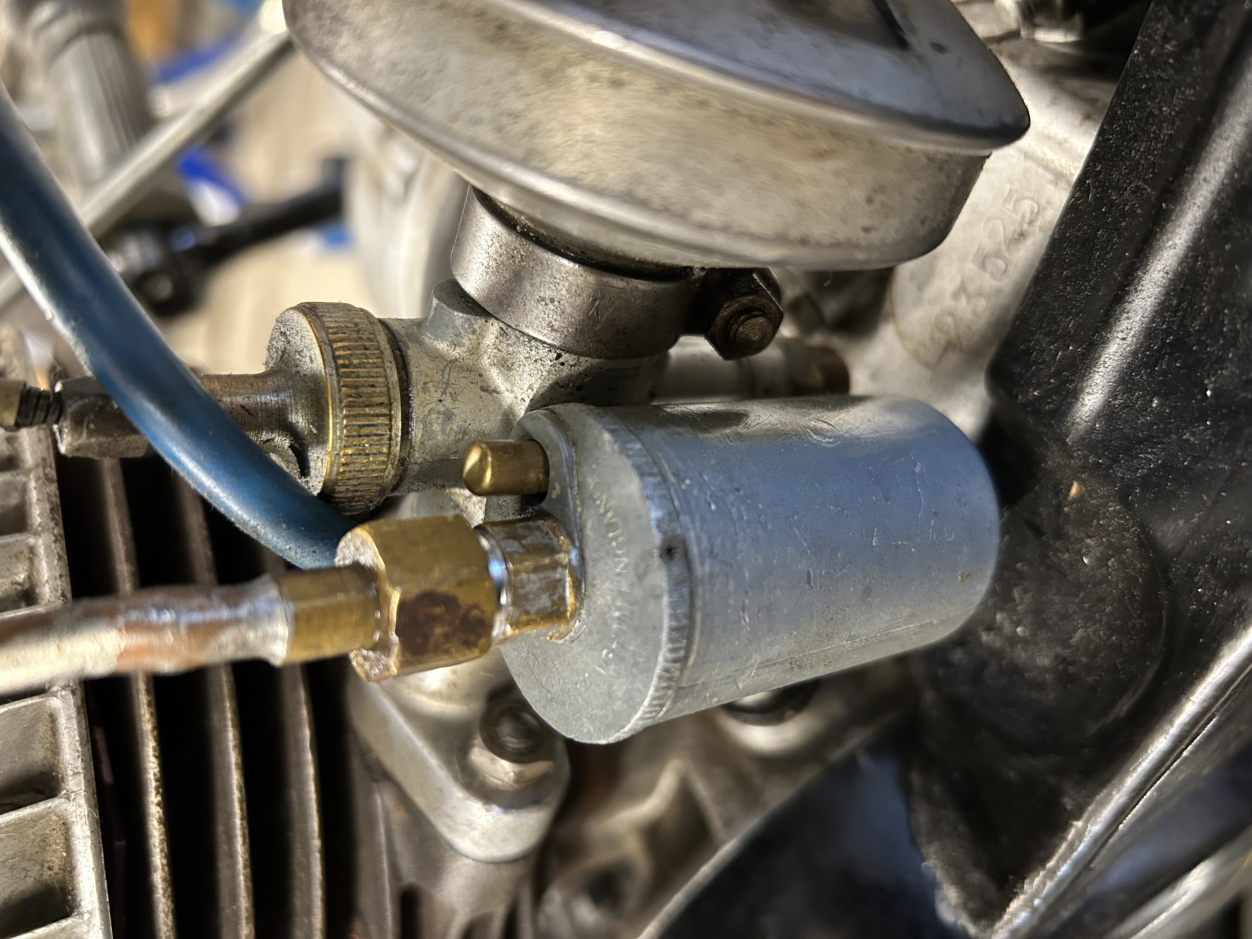

Har inte haft isär förgasaren, men börjar misstänka att den också skulle må bra av ett dopp i ultraljudstvätten. Det enda jag vet är att det är en Amal. Men vart får jag tag i packningar till den här modellen (som jag inte vet vad den är)
Någon som vet?
Någon som vet?

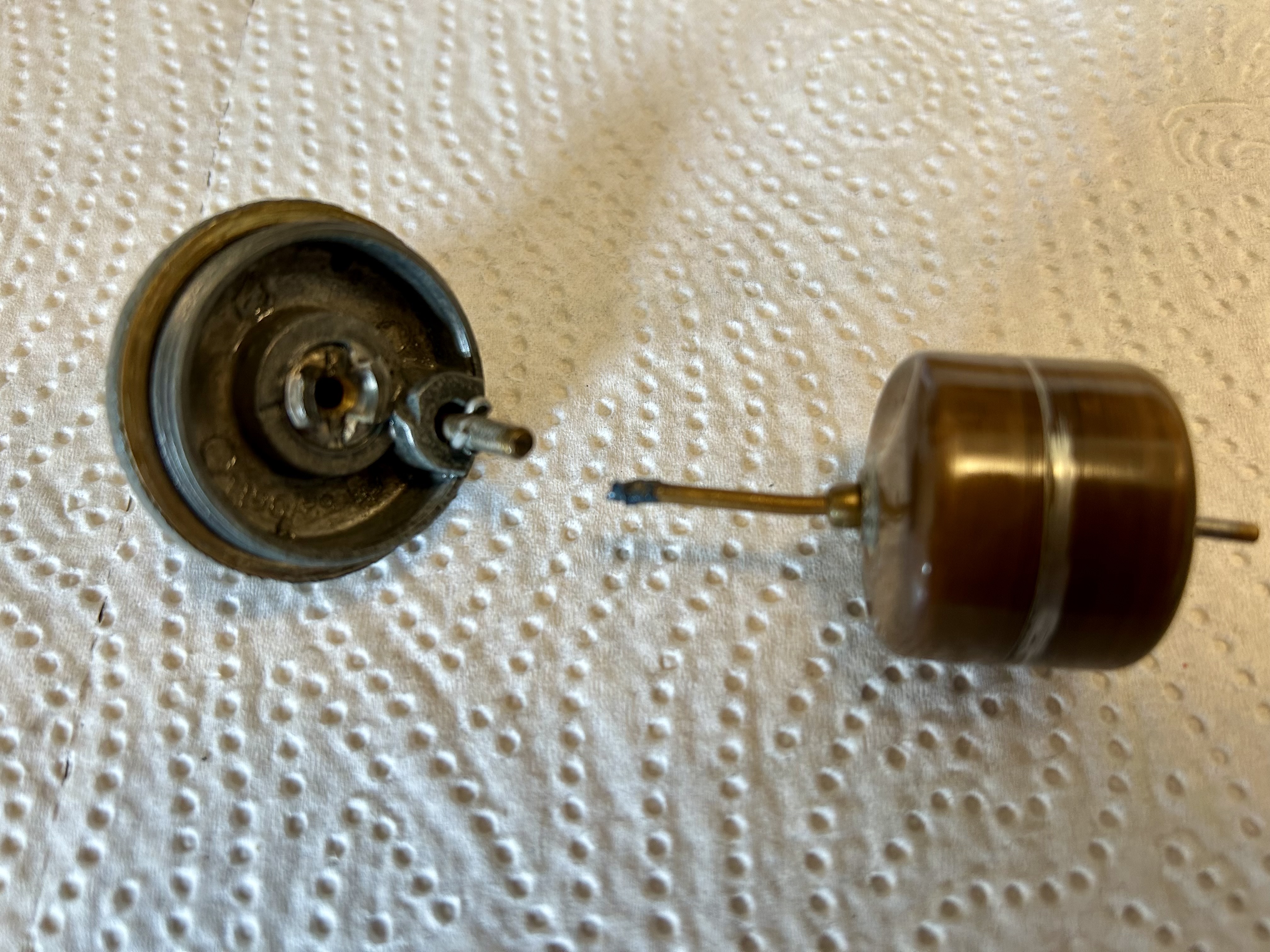

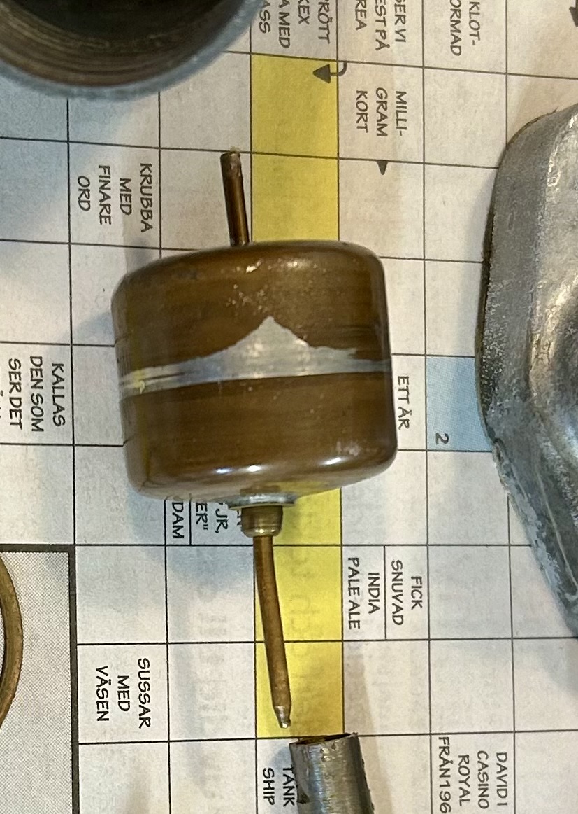

Förgasaren och bensinkranen fick sig en genomkörare i ultraljudstvätten. Blev rent men tyvärr såg jag att flottörnålen var både lite böjd och tilltryckt i toppen. Den tätar inte, ska se om jag kan lyckas räta ut och slipa in den till dugligt skick.
Annars behöver jag leta rätt på en ny. Det verkar inte vara helt lätt. Det är en Amal 259. Läste någonstans att https://www.vintagecarbfloat.com/ kanske har.
När jag gjort försök med flottören ska jag se om jag har gnista över huvud taget. Det är inte säkert det heller. Den startade inte, men så flödade ju förgasaren också.
Packningar till bensinkranen gjorde jag av Biltemas gummikork-matta. Får se hur de går, de verkar ha en benägenhet att smula lite i kanterna men passar bra iaf.

Försökte fila till flottörnålen med ventilslippasta, är iallafall tätt när man håller flottören mot locket och blåser. Den verkar inte flöda nu efter jag satt tillbaka den heller.

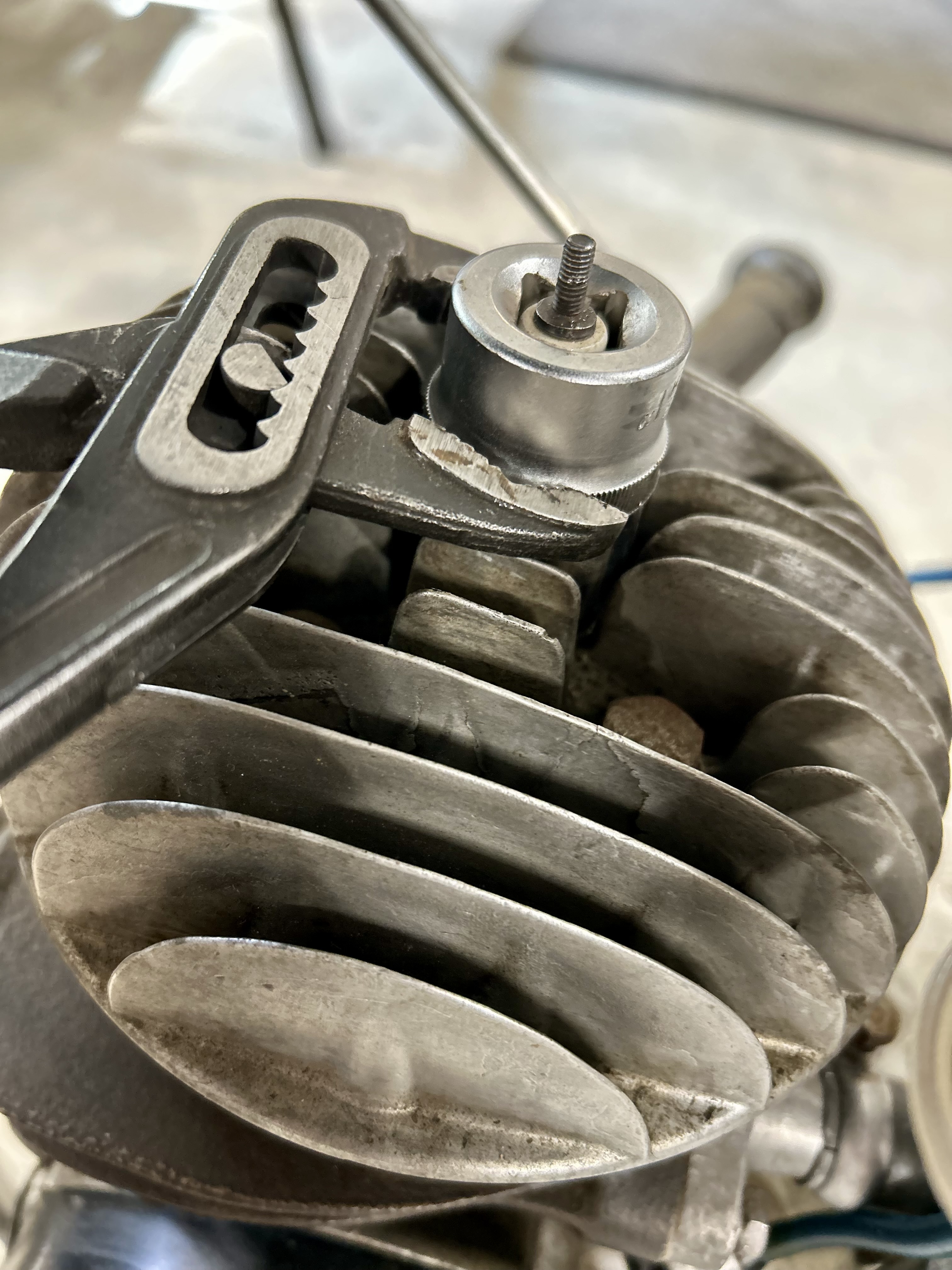

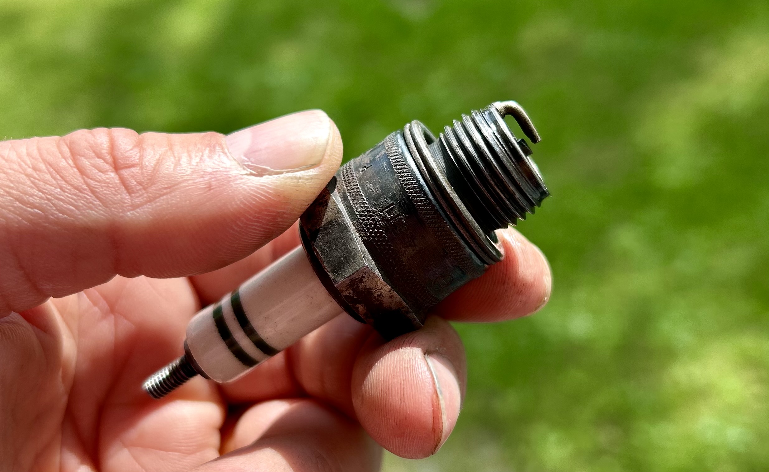

Kollade sedan stiftet, det är ett Bosch M145T1. Har ingen bra tändstiftshylsa så det blev 1” och polygrip. Vart hittar man en passande hylsa? Stiftet såg ganska fint ut.
Sedan kollade jag gnista. Stripade fast stiftet mot cylindern och kickade, magkänslan är att gnista kommer lite sporadiskt. Vid några kickar såg jag ingen gnista alls. Pojken filmade men det kunde jag ladda upp här så blir en länk. Ska öppna och kolla på tändplattan.
Ingen start idag änsålänge. Motivationen är på topp fortfarande iallafall.
