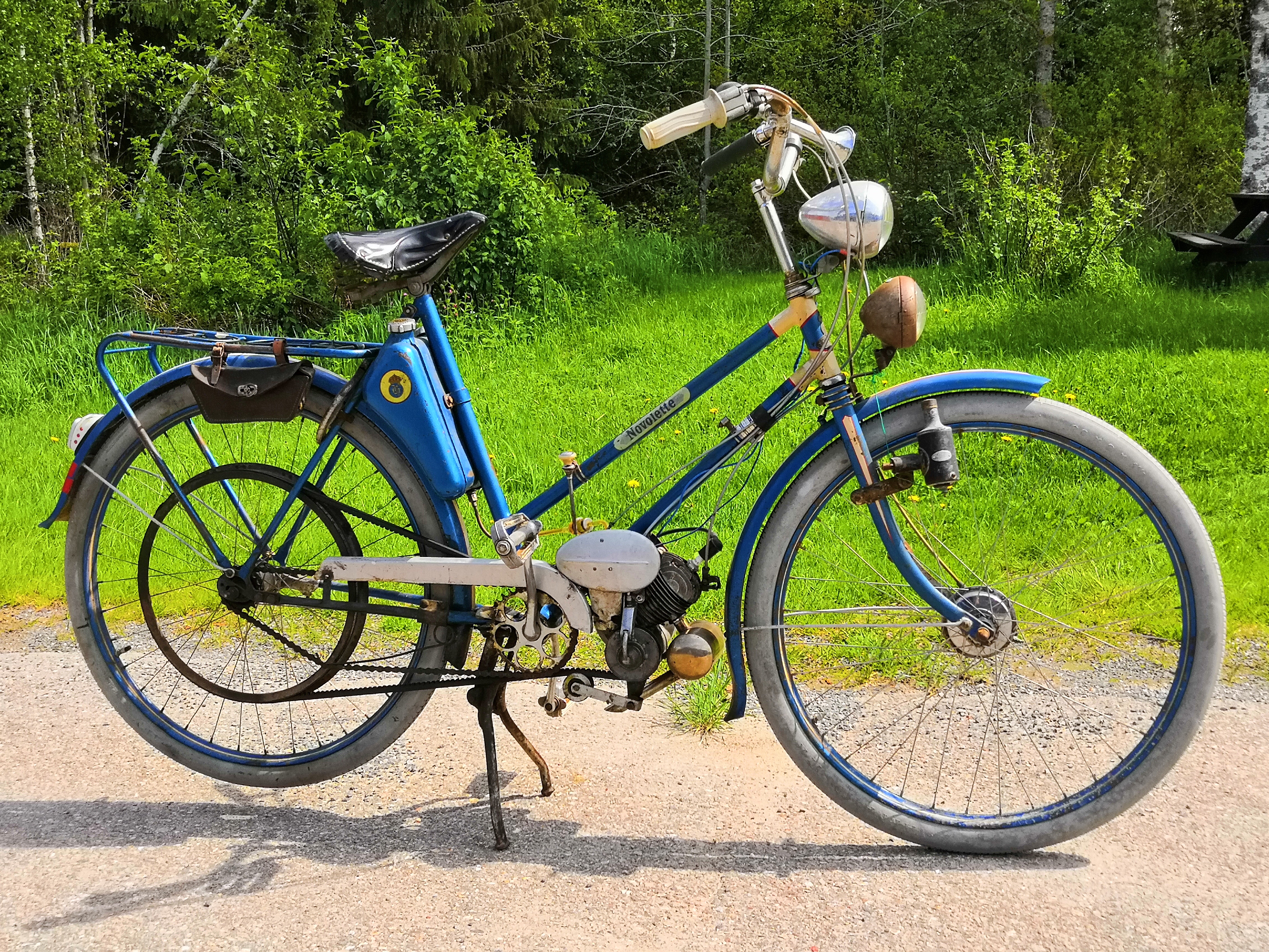

Jag letade på ett USB med lite bilder på Novoletten vi gjorde iordning som mopperallyvinst 2019, och på den här bilden så syns det tydligt att det är ett sånt handtag. Det skulle nog göra allt betydligt lättare för er.

Den vi lottade ut var en 1953.
Jag letade lite på nätet, och visst verkar det som att de allra första hade "enkelhandtag" precis som på den du fixar med. Se bilder från en auktionssida: https://auctionet.com/sv/3506887-moped- ... es#image_1

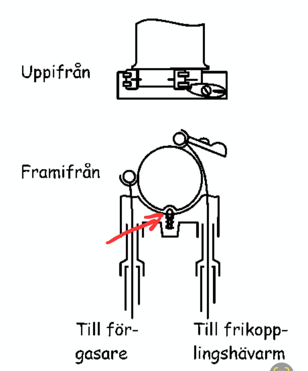

Hittade en skiss på "mitt" gashandsg
Tror problemet är att det ska vara ett "läge" (Se pilen)
Mitt är helt utslitet så det stannar inte kvar när man släpper det i tomgångsläget
