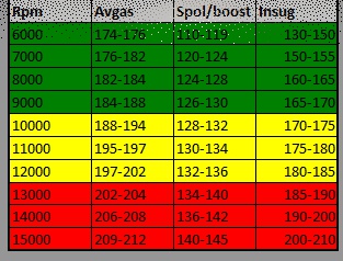

Nu har jag mätt upp porttiderna, så kom med förslag till förbättringar
Avgas : 160"
Spol : 100"
Insug : 148 "
Om jag lyfter cyllen, låt oss säga 0,5mm till så sänker jag ju insug, samt att både avgas och spol ökar, är det rätt ? Eller är det blowdown som behöver minskas genom att enbart höja spol ?
Hmmmm måste mäta fel, verkar ju åt fanders för lågt ??
Tackar på förhand.

Re: Trimma standard cylinder std sachs
Mätt igen.
Insug : 150"
Spol : 104"
Avgas : 168"
Kan det vara överensstämmande med att moppen orkar upp till 70-75 km GPS med dessa siffror ?
Det kan nog stämma. Jag hade inte speciellt annorlunda durationer på min 2 vx Flinta och den gjorde obehindrat 70 km/h. Jag minns inte värdena annat än att ett par av dem var låga och att det inte var balans mellan portarna men den gick väldigt fint ändå. Det är så mycket som spelar in, inte minst avgasystemet där en åtgärd kan vara till nytta för en motor men samma åtgärd är förödande för en annan maskin.Falkfish skrev:Mätt igen.
Insug : 150"
Spol : 104"
Avgas : 168"
S
Här kan du se lämpliga durationer kontra varvtal om du inte har det sedan tidigare-
Om du höjer cylindern för att få upp durationerna på avgas och spolportar så minskar det på insugssidan. Men det är bara att följa upp till det man vill med en kolvlucka. Annat som man måste tänka på är att få rätt squish och inte tappa för mycket komp när man höjer cylindern genom att kolven hamnar lägre i TDC. Då kan det bli aktuellt att fälla in toppen en bit i cylindern. Man får även vara vaken på att inte en kolvringsöppning börjar blottas i överkant på insuget.
