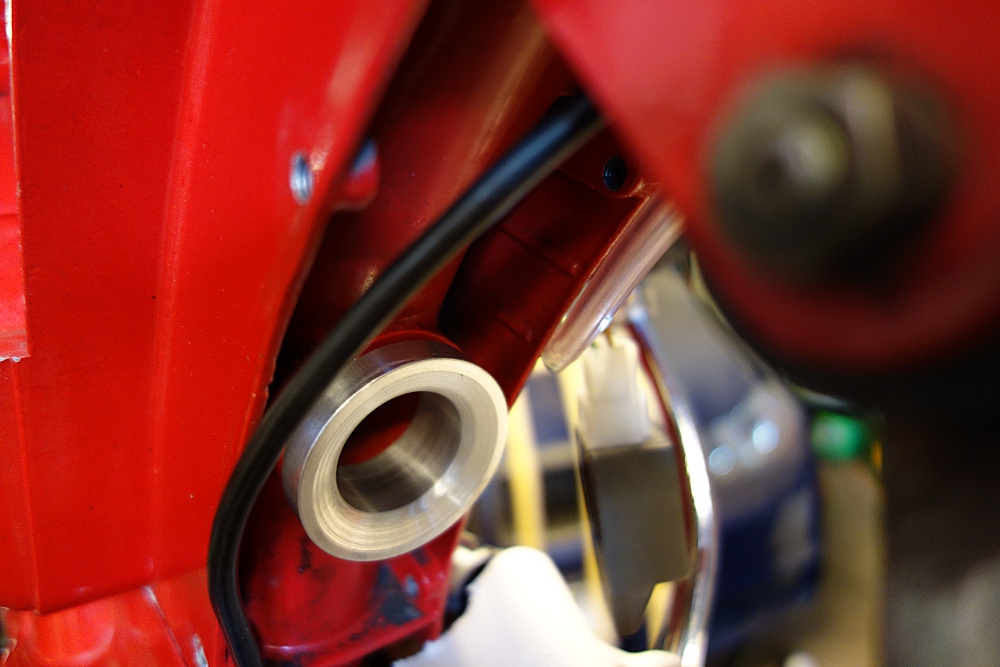

Bussningar för anpassning till 24 mm förgasare tillverkade. Bara att skruva ihop grejorna när jag har fått hem nya kolvar.

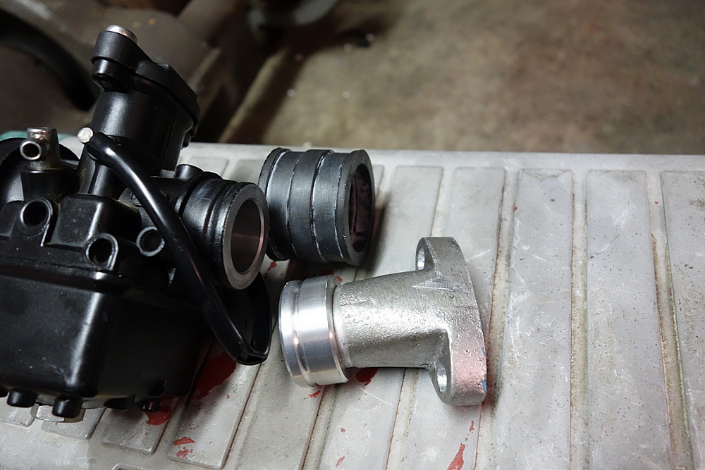

Men med allt annat orört utom att Jamarcolpipan byttes mot en Racepipe RP2 och den gick rent och fint så smög det sig på fullgas effer ca 10s så att kolvringen brände fast. Jag vet ju inte heller hur mycket förtändning det är och står den tidigt leder det till hög temperatur i cylindern. Det måste också kollas innan motorn börjar användas igen.
Jag har gjort iordning insuget nu för att passa mot en Dellorto 24 mm. Den kommer först att överbestyckas och sedan får man prova sig nedåt tills motorn går som den ska.
Annat som påverkar är vilken oljeinblandning man har. Jag kör med 4%.
