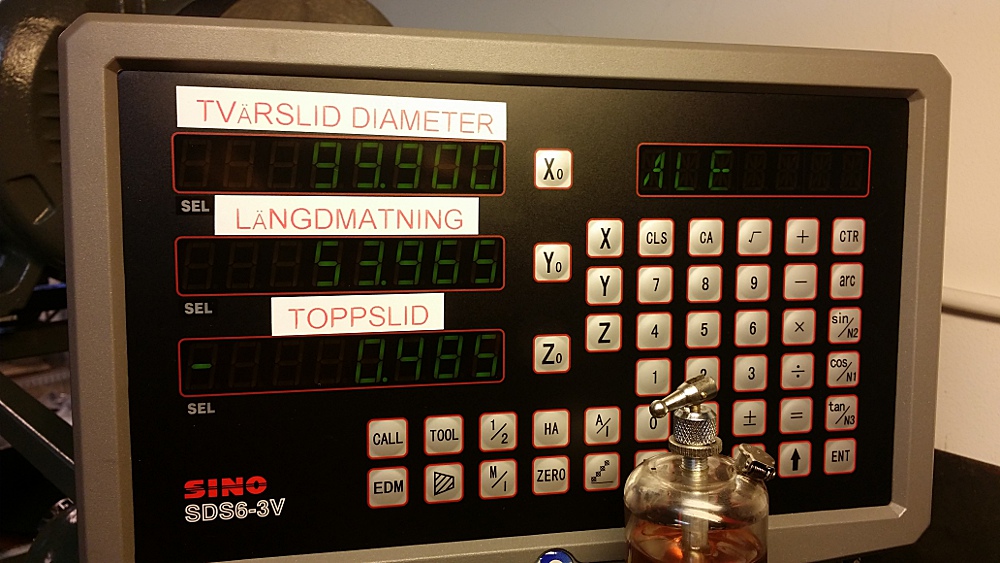

Här får Bachon vila en dag till så att den första påstrykningen får torka ordentligt. Så i dag har jag monterat digitaler på Munktellarn. Toppsliden och tvärmatningen är klara- I morgon monterar jag linjalen baktill för längdmatning.

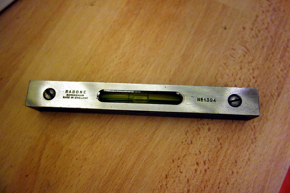

I går fick jag nytta av det lilla smidiga antika maskinistvattenpasset som jag har. Jag har ett riktigt också som är större och noggrannare men det här lilla var perfekt när jag vägde in linjalerna till DROn. Maskinpasset är tillverkat i England och i fint skick. När jag väger in den 120 cm långa linjalen senare i dag, hoppas jag, som som ska sitta på baksidan för att mäta längdmatning, kommer jag dock att göra det med en indikatorklocka. Om det slår fel någon tiondels grad på en kort linjal gör inget men på en lång linjal skulle ett smärre vinkelfel göra att löparen kan nypa och ta med sig innanmätet som är ett glasrör.

Sista digitallinjalen monterad så nu är det helt färdigt.
