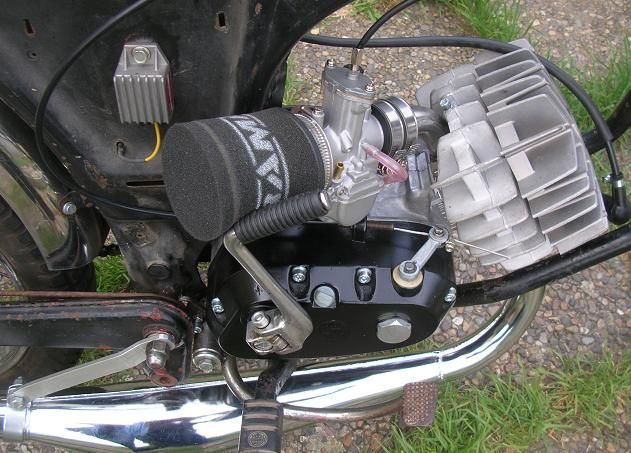

Moppen står nu på hjul och den ser väl hygglig ut? Pakethållaren är bortplockad.
Frigången blev bättre än vad jag var rädd för då jag ju fick svetsa om dämparen för att få ner den i vettig nivå.
Centralstödet var dåligt då jag köpte moppen, funderade ett tag på att byta det men lät det bero.
Eftersom jag monterat en "vrålapa" så fick det bli ett sidostöd istället, ett centralstöd hade inte funkat med denna.
"Kraftpaketet" som ännu inte är startad, ska få lite olja innan det är dags.

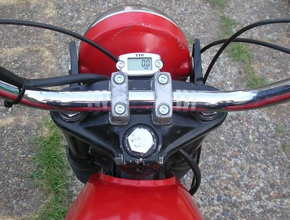

Utsikt från förarplats ser ut såhär, jag bryr mig inte om hastighetsmätaren ett dugg, varvtalet är betydligt intressantare.
Monterade en liten diskret mätare, rekommenderad av Micke S.
Jag tänkte leta upp ett lägre styre men det har inte blivit av.
Monterade originalstyret som är för högt men det får duga till en början.
Dock har jag sågat av det 95 millimeter per sida, orört är det alldeles för brett.

Den trilskades en stund innan jag fick igång den på kicken.
Försökte rulla igång den men det höga kompet gjorde det besvärligt.
Motorgången är lite orolig, tror den drar tjuvluft någonstans.
Varvet rusar iväg omotiverat, får kolla luftskruven också, kan det vara den som står käpprätt fel?
Vad är rimligt utgångsläge på ställskruven?
Kopplingen vägrar att koppla ur ordentligt, måste fatta hur jag justerar dragbulten.
Någon som kan tipsa eller skicka en länk med info?
Med motorn igång kunde jag köra lite i gatan.
Rejält med orr verkar det som, hjullyft på ettan, helt ojusterad.
Där med tjuvluften måste jag rätta till, kopplingen också givetvis.
Re: Det blev en PUCH Nevada...
Utgångsläge för luftskruven är 1,5 varv. När du skruvar in den fetas blandningen på PWK. Om den inte svarar hyfsat på luftskruven så behöver lågfarten bytas. Men kolla först att det inte finns några läckage.
