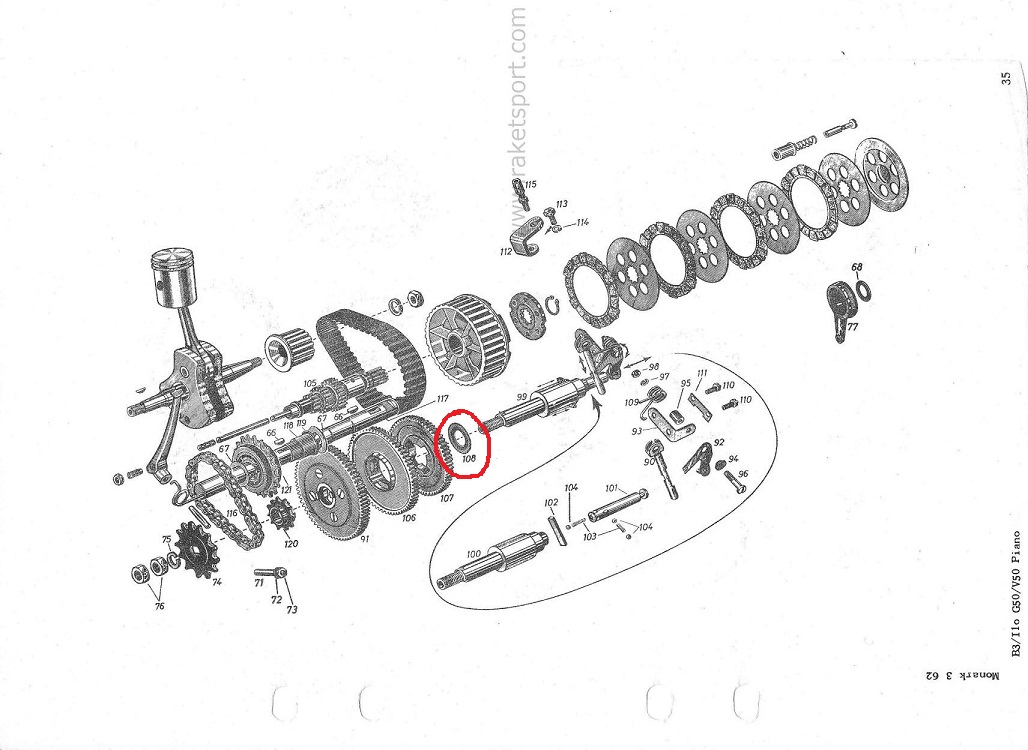

Efter att ha samlat på mig delar till mitt tre-växlade ILO projekt är det dags för slutmontering :D
Nu undrar jag om ngn vet vilken tjocklek distansbrickan 108 skall ha?
mvh
Pelle

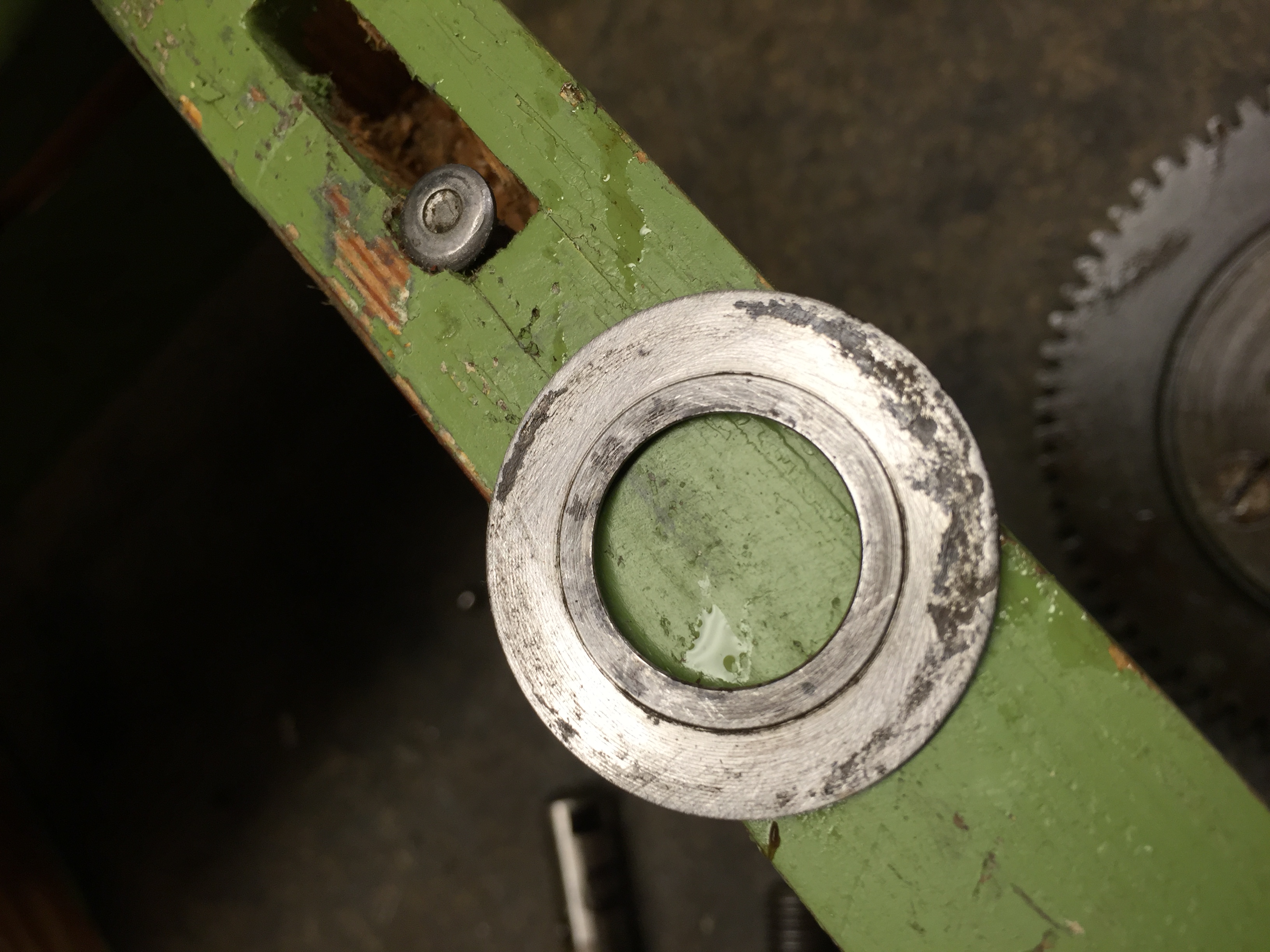

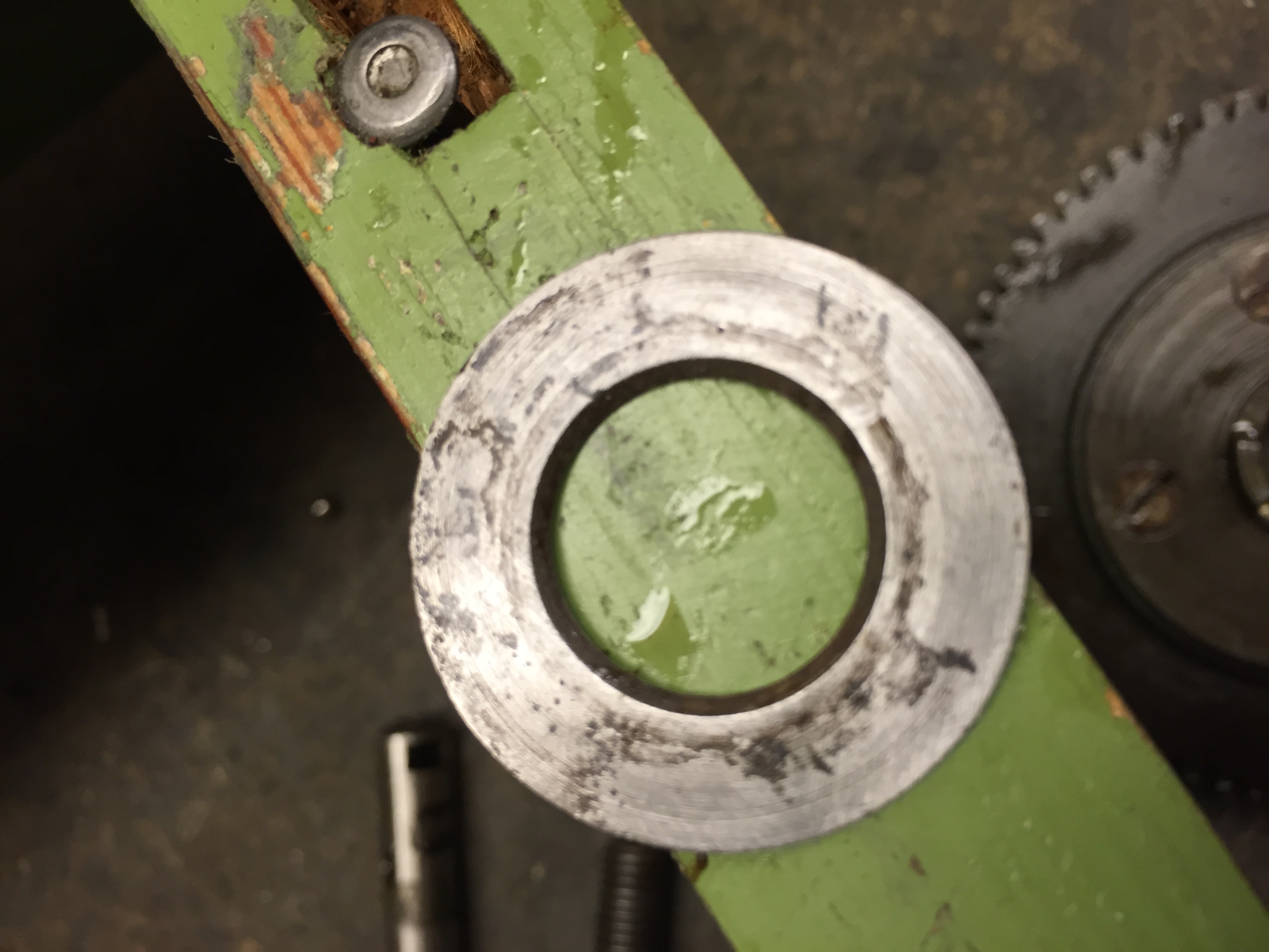

mattam57 skrev:Hejsan
mvh
Pelle
Bilagan 1.jpg finns inte längre
1.2mm/1mm
En liten fläns på brickan

Ok, tack för svar!
Den saknas tyvärr men har fått laborera med shims för att få dreven någorlunda i fas. Upptäckte att det blev lite tight när kåpan ska på
så man får kompromissa lite med shimsen.

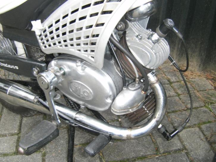

Crescent 2000 56:a

Rolig motor på bilden! Fake eller funkar den?

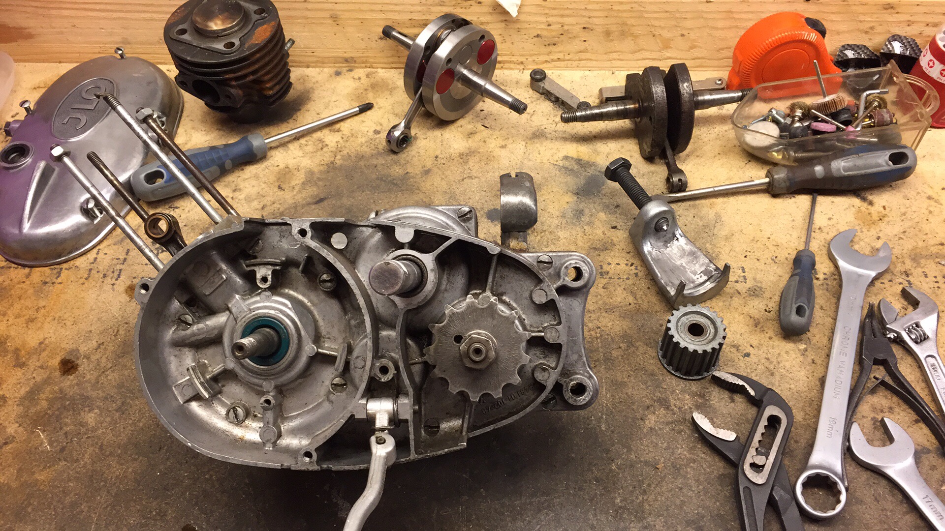

En annan fråga om en annan sak. På din bild med ILO-delar och verktyg skymtar jag en avdragare. Ser ut som en dylik man drar av kulleder med. Antar att du nyttjar den när du tar av drevet på vevaxeln. Stämmer?
Är på jakt efter en sådan. Kommer du ihåg var du har införskaffat avdragaren. Har du moddat den också kanske? :?:

hansleopold skrev:Rolig motor på bilden! Fake eller funkar den?
Motorn var till salu för en tid sedan, riktigt ball

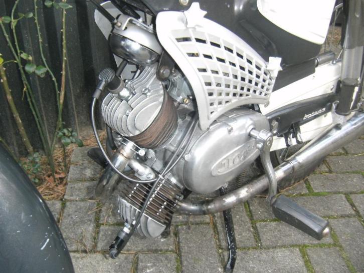

Avdragaren är mycket riktigt en spindelledsavdragare som fått smaka på Dremeln

En Vtwin tvåtakt med samma vevhus fungerar inte bra. Vevhuset ät tomt när nästa cylinder vill ha mat. Dessutom pumpas vevhuskompet fram och tillbaka under kolvarna och ut genom insugen.
Inlägg: 6402
Re: JLO-Tråd
Ja, vevaxeln måste ha tätningar mellan varje cylinder på en flercylindrig tvåtaktare. Jag hjälpte en ägare till en vespa 400 (bilen alltså) som gick dåligt, felet visade sig vara dåliga vevhustätningar mellan de två vevhusen. Jim byggde en tvåcylindrig mopedmotor för några år sedan, det blev ganska klumpigt med de två vevhusen ihopsatta... Det går givetvis att bygga en parallelltvinn där båda kolvarna går upp och ned samtidigt, lite som ex Puch gamla dubbelkolvmotorer men det är ju inte aktuellt på motorn på bilden då den har cylindrarna förskjutna i förhållande till varandra. Ger också mer vibrationer som alla som kört en gammal engelsk parallelltvin vet :D Och vevaxeln blir lite speciell också, dubbelkolv motorerna hade en vevstake med master och slav för att kolvarna skulle kunna röra sig i förhållande till varandra.
