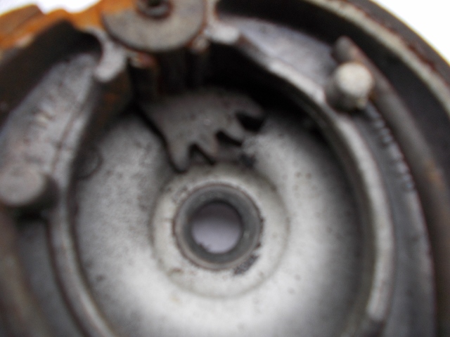

Det är till en annan moped. Jag behöver egentligen bara navet. :) Jag åker med trampor på separat vevparti så jag kan inte ta vilket hjul som helst. Och nu när effekten och även hastigheten ökar så vore det bra med ett lite robustare bakhjul med lite mer broms än vad ett gammalt husqvarna novo nav har :)

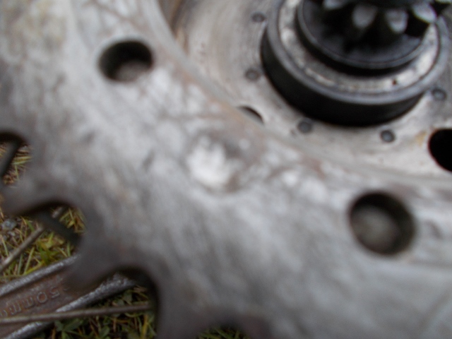

Då behöver du kanske ett sådant här nav?

Precis! Visst sitter det vanliga bromsbackar i det navet?

Ja det utgår jag från men jag kan öppna och kolla skicket.

Ber om ursäkt för att jag kapat tråden lite men dessa nav är väl intressanta för fler? Det är ett Sachs nav, i bra skick, intressant bromspåverkan. Ett kuggsegment påverkas när man trampar bakåt och spänner ut bromsbackarna. Drevet är svetsat på 4 ställen så för att byta drev får man slipa ned svetspunkterna. I övrigt, se bilderna:

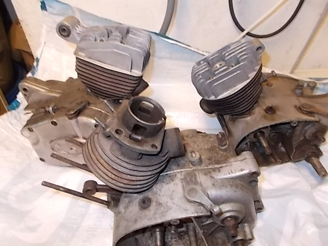

du får nog borra nya hål i cylinderfoten, för bultmönstret är inte det samma.
gissar att du har 40x40 mm mellan cylinderbultarna på den.
i så fall är en flintcylinder närmare i builtmönster.
morini s5 finns även med 50x50 mellan cylinderbultarna.

Får borras ny skruvhål som framgår av tidigare inlägg. Lite jämförelser mellan otrimmade cylindrar. Minarelli

Minarelli "fyrkantig cylinder"

Sachs:

Sachs cylindern har mycket mindre överströmmningskanaler mot vevhuset. Jag är tveksam till att köpa Sachs 3,5a och försöka anpassa, tror mer på att slipa upp kanalerna i din original cylinder.

Mer bilder på Minarellimotorer. Cylinder och topp till din motortyp är N.O.S. fast jag testkört cylindern någon mil :oops:

Fyrkant cylinder och topp passar rätt över i din motor och har betydligt större kanaler :D
