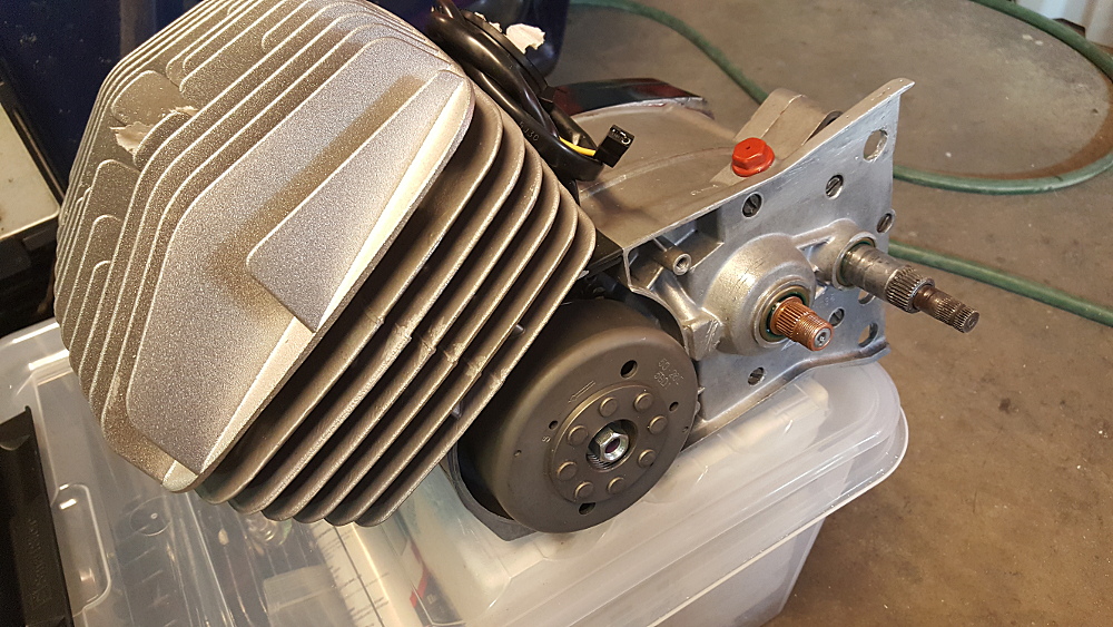

Motorn klar och förses med retarderingskrets,

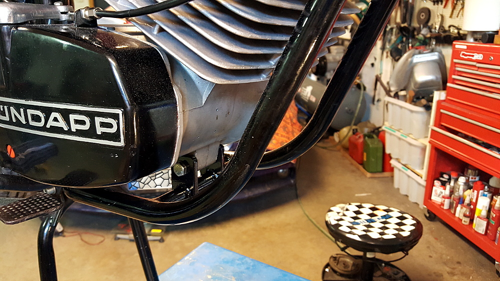

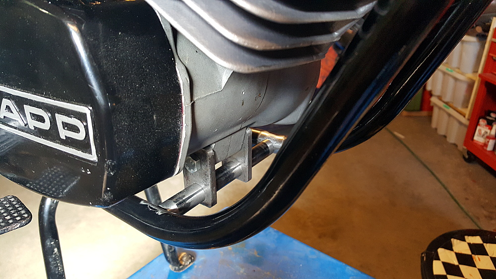

Jag fick hit den fina moppen som är en CS50 för att även montera motorn. Jag sätter ett rör mellan rambågarna och vinklar upp till undre motorfästet.
Re: Blocketmotorer...
Motorn upphängd med ett nytt fäste som tillverkades och sattes mellan ramrören och avgasysstem m.m. också monterat.
Micke S skrev:Motorn upphängd med ett nytt fäste som tillverkades och sattes mellan ramrören och avgasysstem m.m. också monterat.
Varför har dom ej detta fäste som orginal, lika på många Sachs 50S(hålen på motorn finns redan) Hercules mfl.. :?
Det är bara Zundapp CS50 som har rambågarna så att man göra så här vad jag vet. Men det vore ju lätt att göra bågar för ett 517-chassi och det vore inte fel när man kör med 125-motor. Nyare Zundapp som 529 har jag inte koll på hur det är gjort.

Finns bågar både till 517 och 529, satt dock bara på senare modeller av 529 i Sverige.
Johan Lat skrev:Finns bågar både till 517 och 529, satt dock bara på senare modeller av 529 i Sverige.
Vet du vart det finns motorbågar till 517 så att man slipper tillverka? Det vore inte fel på moppen med KS125-motor.

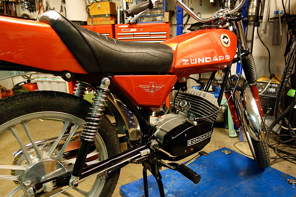

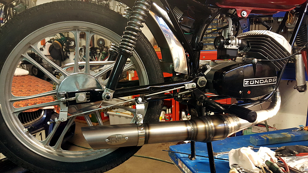

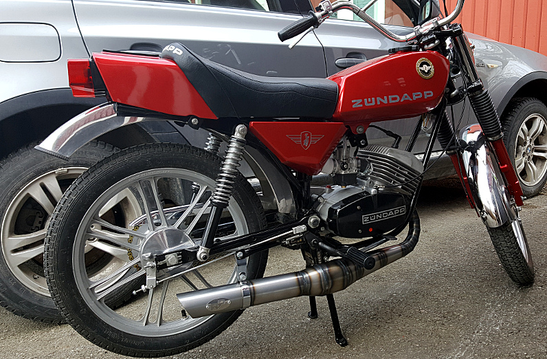

Avslutar den här tråden med en sista bild på när moppen är klar och provkörd. Den går bra på riktigt med 5vx, Polini80 och retarderande Kokusansystem. Samma bild finns i en annan tråd men jag lägger den här också för visa hela övningen från ax till limpa.

Finns väl flera som säljer men här bla:
http://www.matton.nl/shop/index.php?cPath=43_45_250
