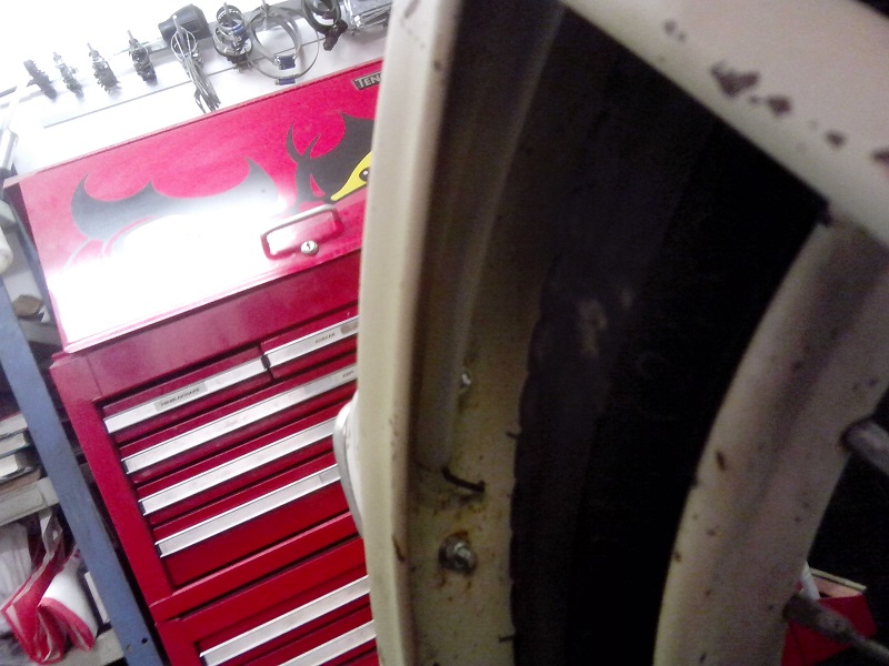

Bakskärmen satt inte riktigt som den skulle så det ordnades och kabeldragningen för bakljuset snyggades till.

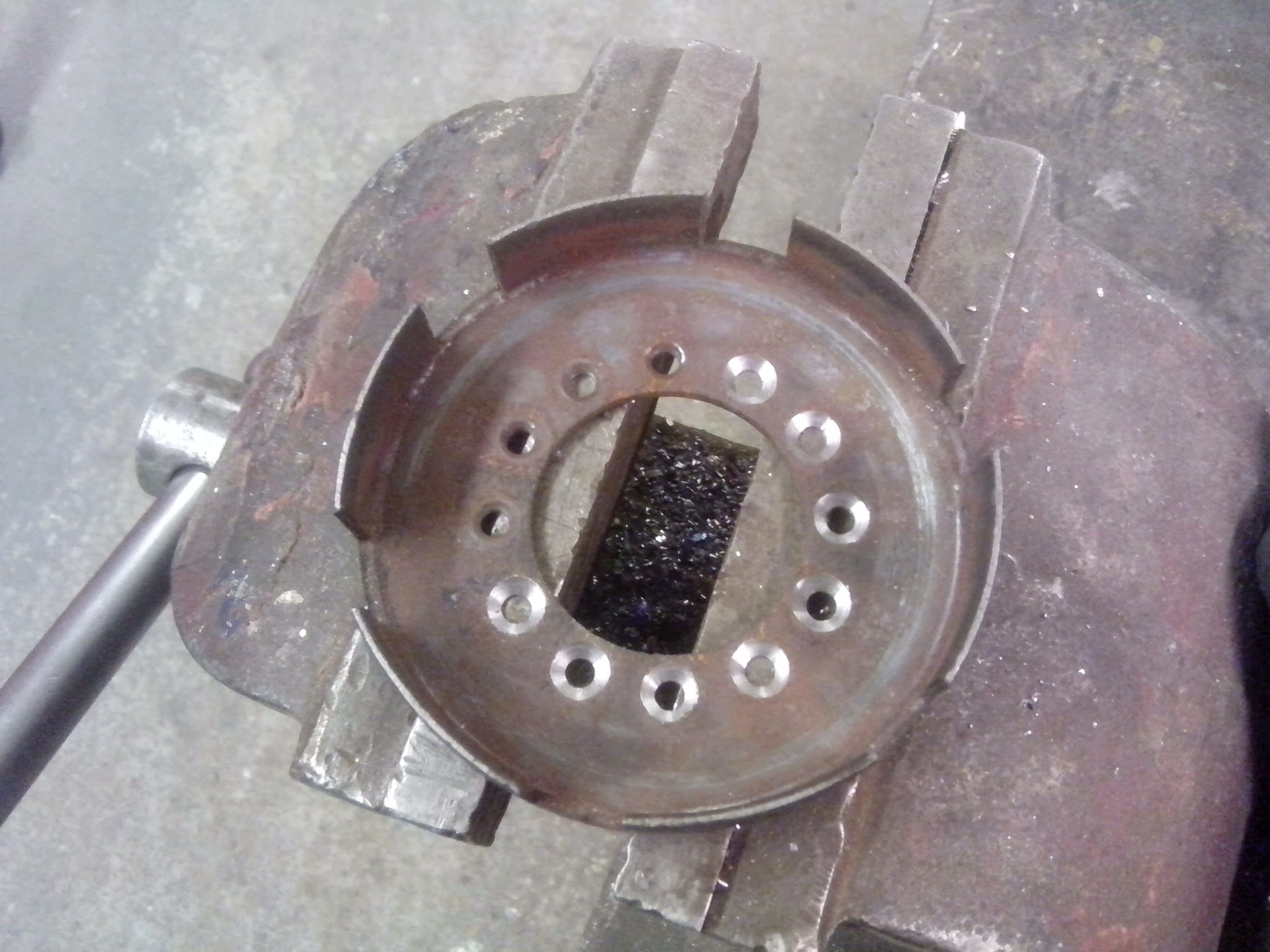

koplingskorgens delar borstades med stålborste och sedan tvättades dem i lacknafta och fick ett tunt lager färg. Samt att hålen borrades upp och konan fick bli större.
Koning på gång.
Koning på gång.
Det här ser ju sportigt ut.
När allt skruvades ihop så upptäcktes det att muttern inte går i botten så det behövs en liten distans för att det ska bli bra så det ska farsan få svarva på jobbet :lol:

Under helgen blev kopplings korgen ihopskruvad :)
Problemet med muttrarna löstes genom att dem fasades av på 2 sidor så att dem kom hela vägen ned och som bonus gjorde det att man inte behövde hålla emot när man drog åt dem samt att lagret shimsades in så att det inte glappar.
