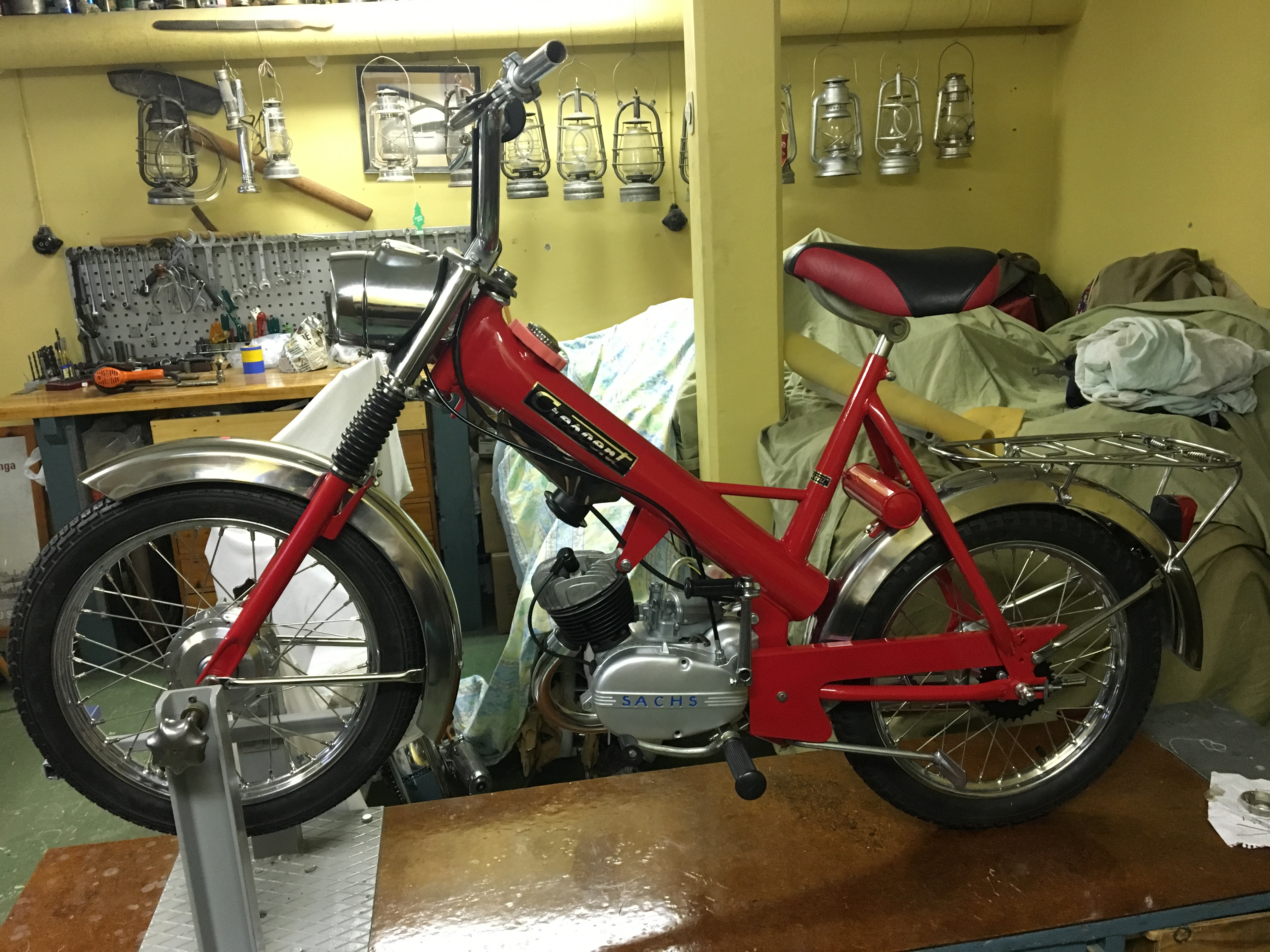

Fick gjort en del idag, första gången står på egna hjul :lol: lite orolig att skärmar / stag och 15"arna inte skall linjera bra men blev ju kanon och jättenöjd! Vilket var kul :roll: kommer bli en frän och små ettrig gobba moppe med 2-PET! :mrgreen:
Nu skall motorn bara få sina sista shims som saknades.. så den kommer nog ihop nästa vecka! Så med lite tur kanske man kan provköra nästa helg :shock: men återstår en del så får hålla tummarna.. jo förresten så blir de fjädrad sadelstomme så man kan åka bekvämt och inte stenhårt :D

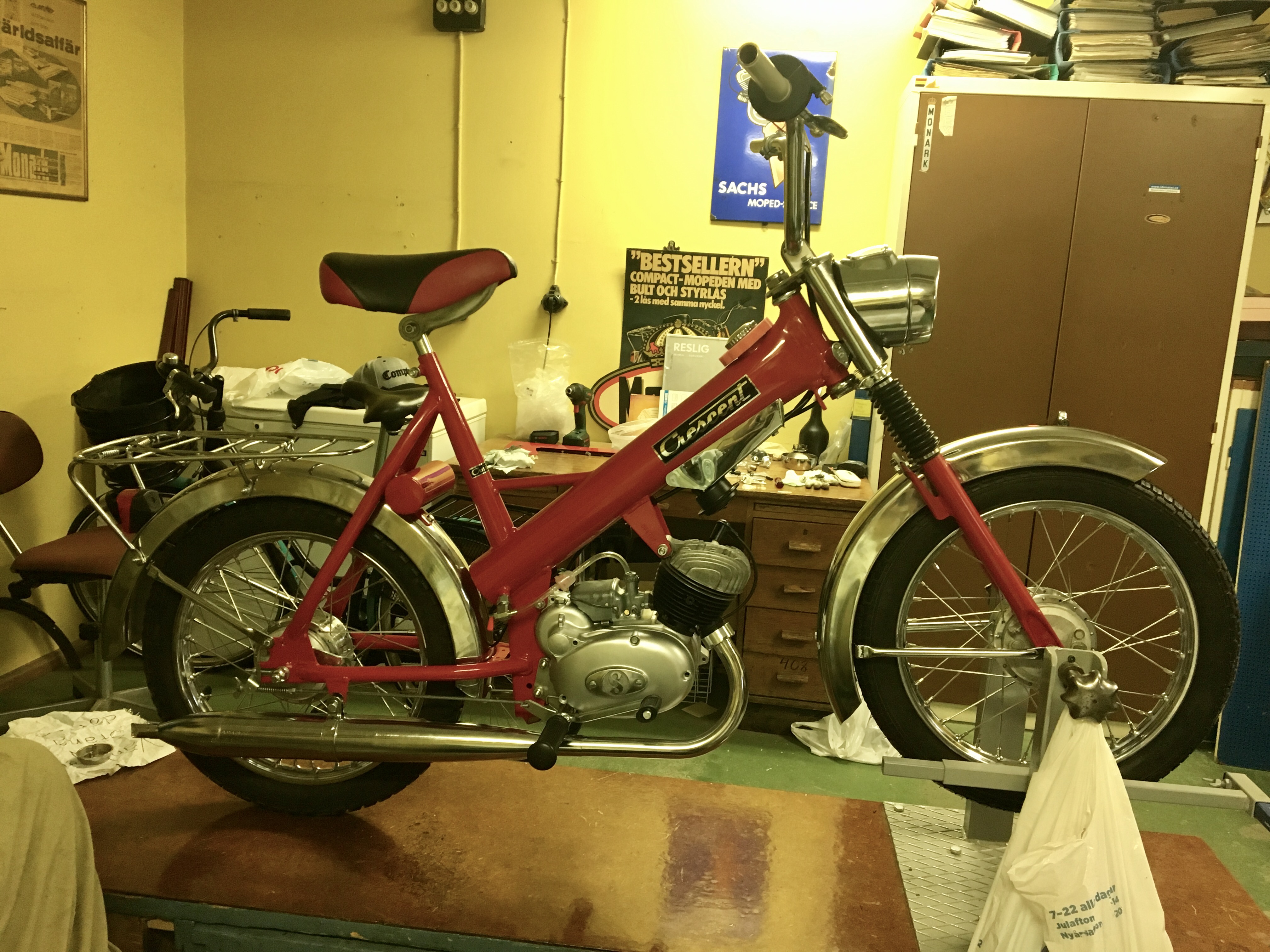

Sådär nu börjar de likna något, motorn blev klar igår, allt funka fint.. :D svensk tillverkade orginal stödet på plats med.. nu är det inte mycket kvar, får ta och ligga i nu i veckan så kanske man hinner klart till nästa ledighet (pingst/nationaldagen) 8)
Blir fint med nos kåporna på :twisted:
Bromspedalen ska bytas, den är till 3vxl fotpinne så den pekar uppåt. :roll:
Kabelstoppet till fotväxellänkaget, under konstruktion :P

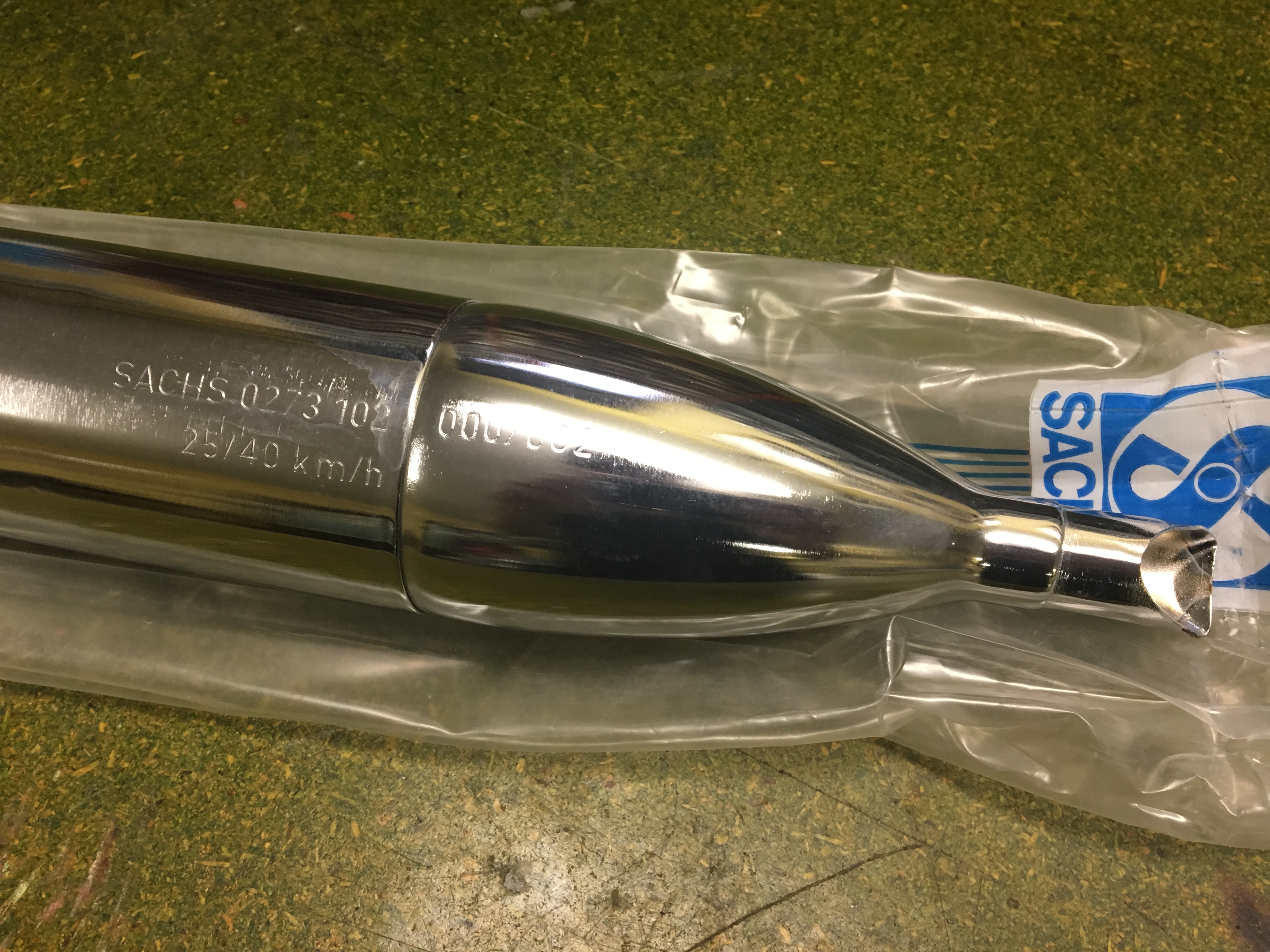

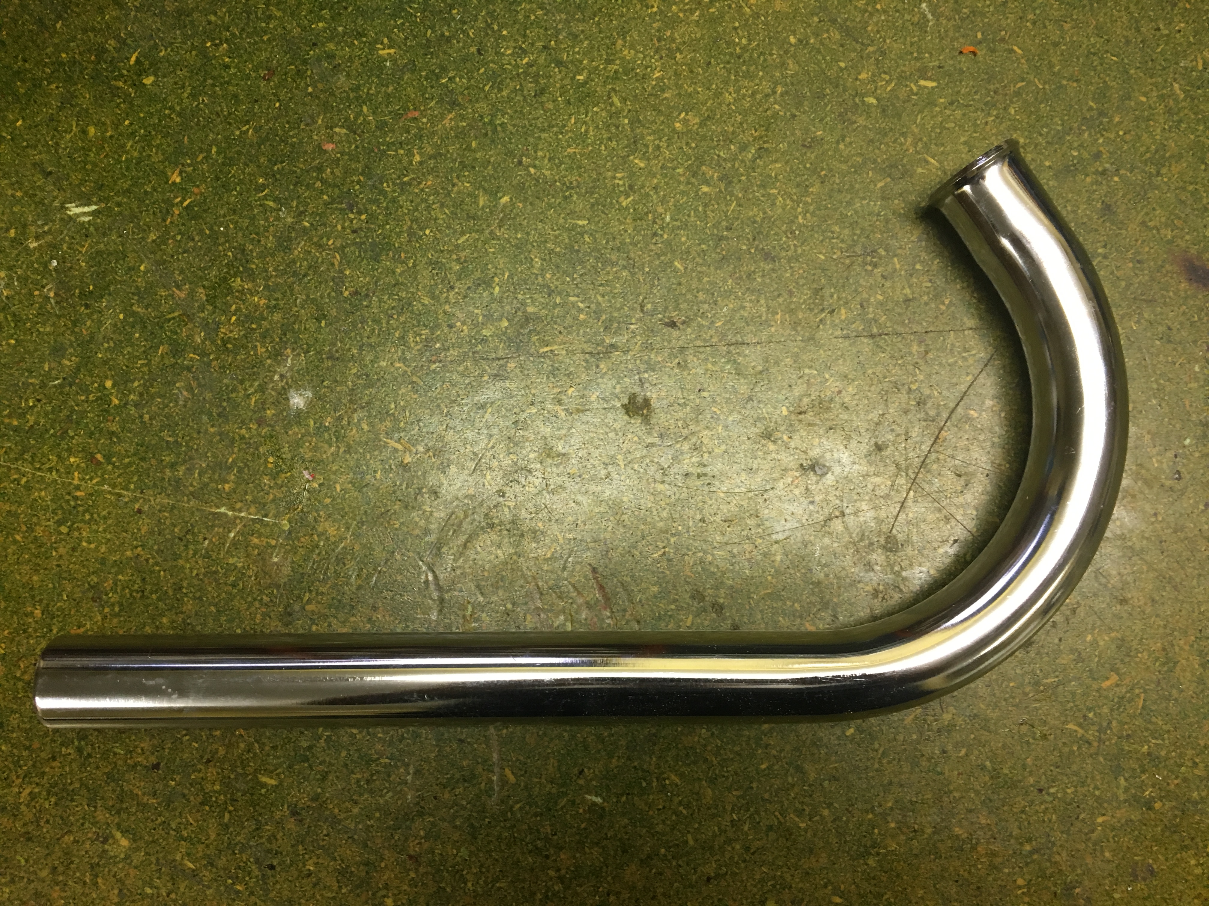

Håll i hatten, fick tid över efter jobbet idag för lite montering av diverse, hängt dit kabelstammen och börjat koppla in den, monterat dit avgassystemet, bytt fotpinnen till rätt modell som inte pekar i himlen. blir samma princip som jag kör på min Compact, istället för 32mm avgasrör + dämpare blir det reduceringsmutter från 32mm till 28mm avgaskrök med NOS 28mm 65mm sachs ljuddämpare, denna är gjord för högre effekt uttag än 1hk. Orginal på svenska mopeder var 28mm 55mm (Raketare har denna modell av ljuddämpare bla) Norge 28 - 65mm (40km/h) och sen fanns det 32mm- 65mm (Mcb orginal lätt mc trim, det som orginal till 4,3hk cylindern egentligen är till, såldes till bla 50ss) mycket svåra och hitta dock.. letar själv efter än. 8)
På bilden ser ni 32mm ljuddämpare (65mm diameter) har du en till salu? Så är jag väldigt intresserad.
Och min 28mm norsk ljuddämpare (65mm diameter)

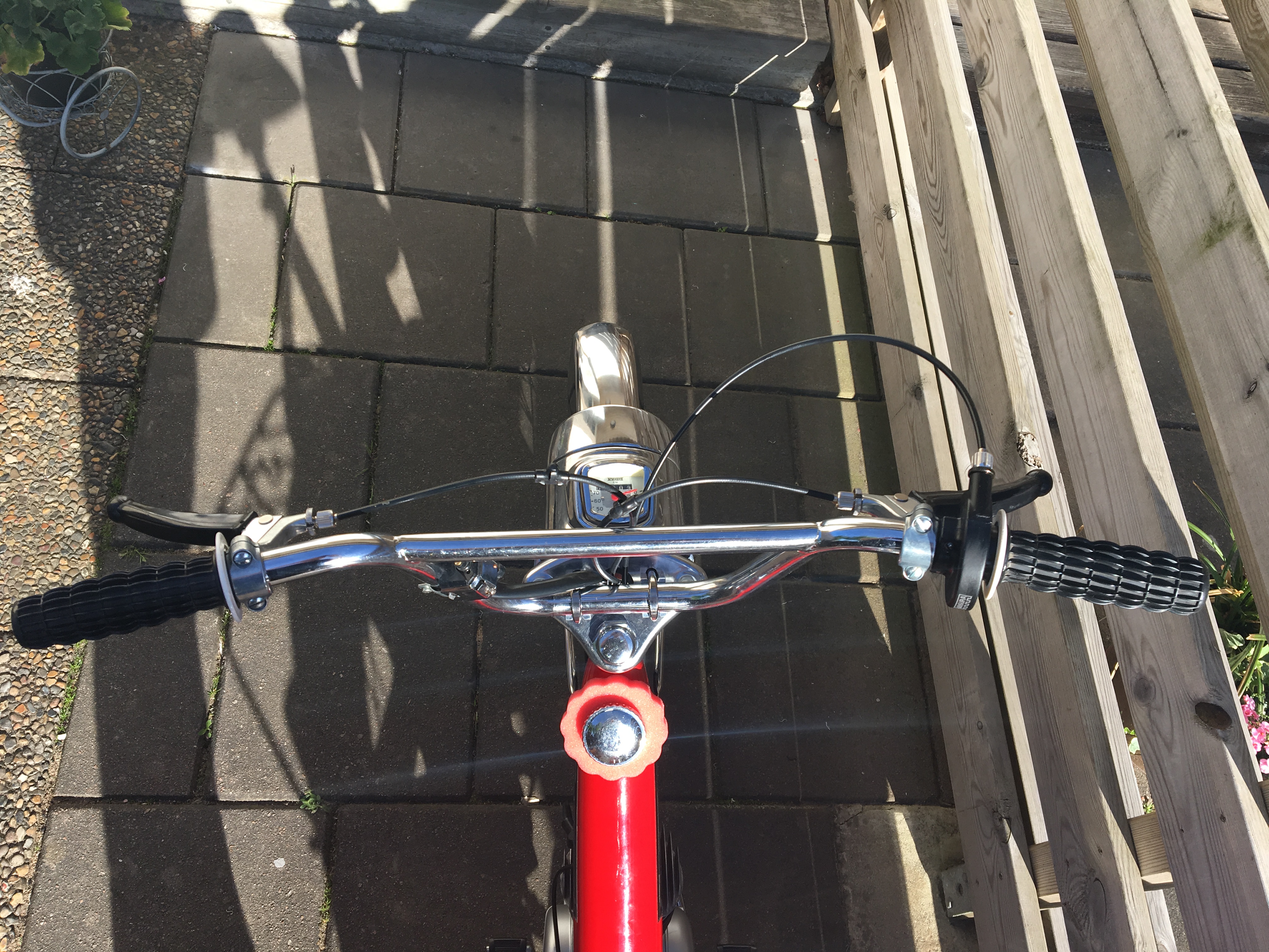

Fick äntligen tag i ett par fräscha räfflade våffel handtag som satt orginal på många MCB mopeder men även andra, med tillhörande distans/bricka samt grepp :mrgreen: de vita ringarna hade jag nos liggandes så dem åkte med på. :lol:
Skulle det vara någon som ruvar på sådana här handtag eller liknande så är jag intresserad !

Då var den äntligen ute ur verkstaden för första gången, allt funkar.. går bra och varvar inte ihjäl sig, kunde ju dock vart lite piggare i start men får köra lite först o hellre byta bakdrev längre fram, skum känsla o körs 2 petad fotväxel men de funka ju klockrent.. lite finjusteringar kvar men i helhet klar.. Blev helnöjd som vanligt 8) Nu får de räcka med renoveringar på ett tag.. måste ju hinna köra med :mrgreen:
Hoppas ni gillar de ni fått se och en 1239 kan faktiskt bli "snygg" den med! :P slutet gott allting gott slider_thankyou.gif
