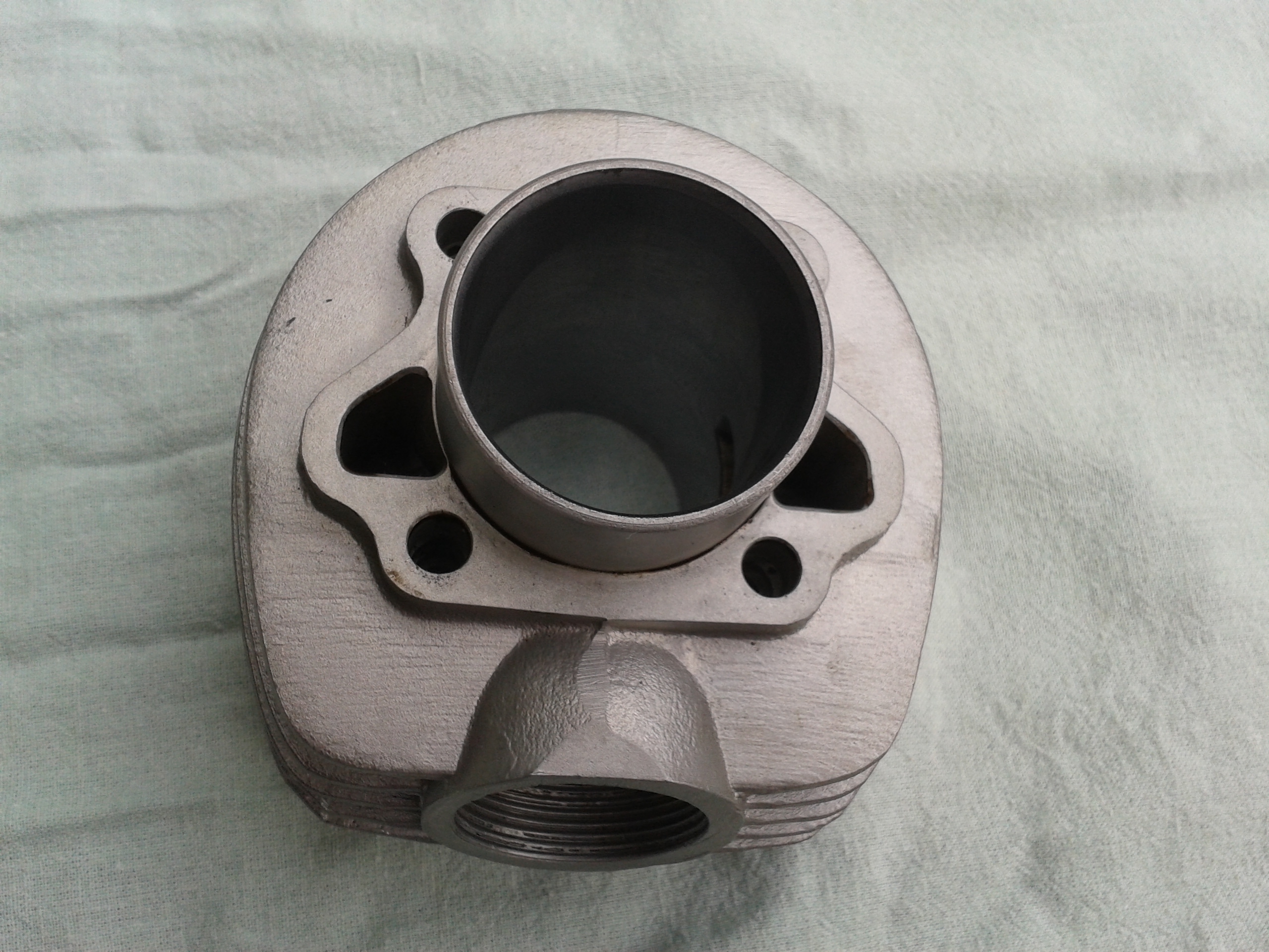

Nu tog det en vändning, tur att det finns kunniga samlare omkring en! Så jag tackar allra hjärtligast Jan Karlsson, en mycket duktig mekaniker och veteransamlare som håller till i grannbyn. Vi pratade lite om det där med skurna cylindrar på teknikens dag i Bjärnum... Han trodde att han kanske, hade en sådan cylinder liggandes... Så jag tackar åter igen för den jättefina slidmatade aluminiumcylindern som jag FICK idag :D en liten vändkant högst upp, men ingenting som inte går att hona bort, ren och fin, och inga brutna kylflänsar! :D
Så är det dags att fixa igen...
Jag står nog i lite skuld eftersom denna cylinder nog hade kostat 1500 kr annanstans :oops:

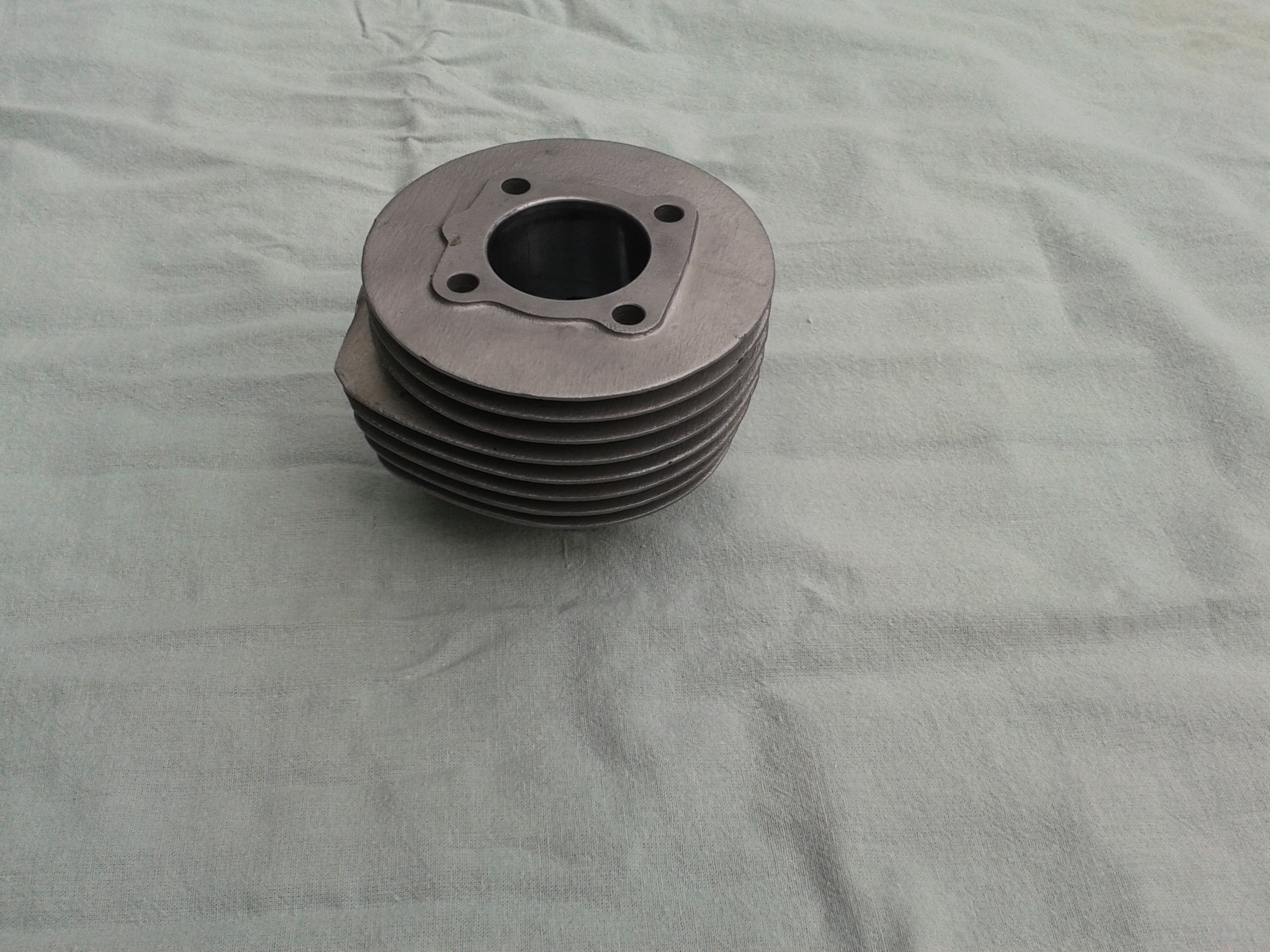

Kom på att jag glömde ta bilder på den nya cylindern, men här är den:
Men jag märkte lite skillnad på cylindrarna, fanns det olika cylindrar till den slidmatade äggmotorn?
Inlägg: 6122
Re: Överhettad Husqvarna...
Fanns i varje fall en AU cylinder och en gjutjärnscylinder, har ett svagt minne av att det fanns en tredje men det kan vara fel. Riktigt fin cylinder du fick där.

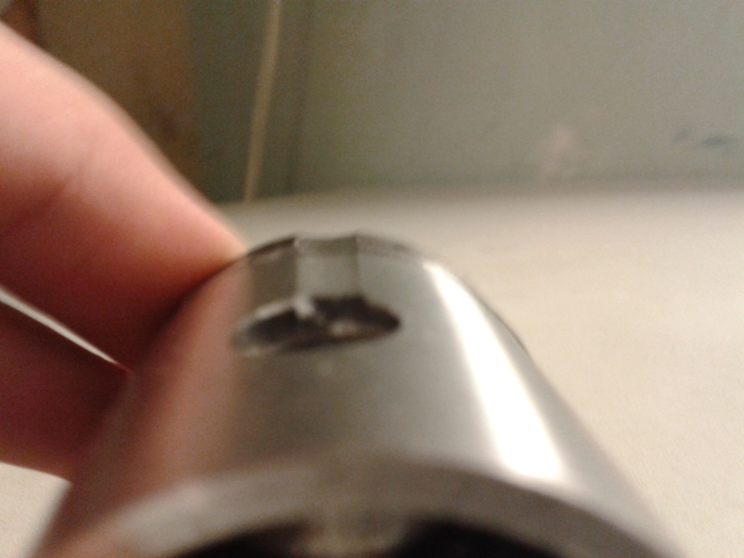

Nu har det fanskapet krånglat igen cocos_acc.gif :roll:
Jag var ute och skulle provköra i helgen och tog en rätt rejäl runda på knappt 2 mil, en mil gick den ok, men sen tog det slut helt plötsligt, motorn tvärdog och när jag försökte starta den så märkte jag att kompet var väck... För att kunna veva runt motorn med handen har jag aldrig kunnat förr :|
Som tur var så blev jag hämtad med släp efter ett tag, och när vi kom hem kollade vi så klart det vanliga, gnista, bensin mm men det var bra.
Sen tog vi ner den i källaren nu i kväll... Av med cylinder, trööögt gick kolven, och detta är vad man ser:
Och vad har då orsakat detta? Jo, vi var ju slarviga nog att förstöra den första cylindern med ett clips och det var ju surt... Sedan spolade vi för säkerhets skull ur vevhuset, säkert 25 gånger med bensin och vad fann vi? Jo, det andra clipset + lite smått metallspån.
Så vad var det nu...? Värmeskar den? Nää... Efter lite rotande i det lilla vevhuset så hittade jag ett TREDJE clips... Hur det nu gick till??? Jag fattar ingenting :shock: För clipsen i den nya kolven satt där dem skulle.
Konstigt.

hur många clips var det medskickat till kolven ni av misstag vände upp och ned på?
3 st? eller fler ändå?
Bara två stycken! Det är det som är så jäkla konstigt :shock:
