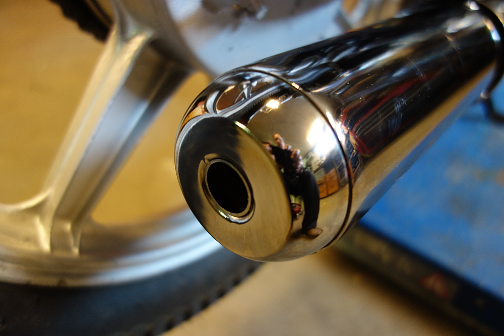

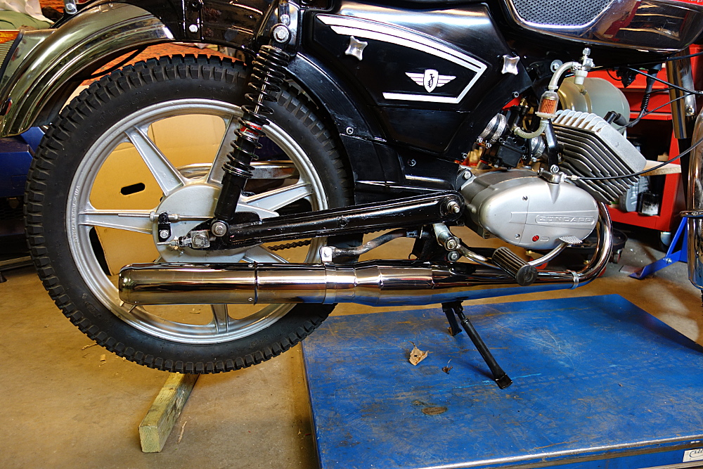

Nu har jag monterat 1000-kronors (med frakt) Simoninisystemet på den svarta Zundappen som blev utan sedan RP2an hamnade på den blå. Systemet är som tidigare nämnts mycket långt och monterar man det som det är på en KS50 så kommer systemet att nåt ut bakom bakhjulet och peka utåt :shock:

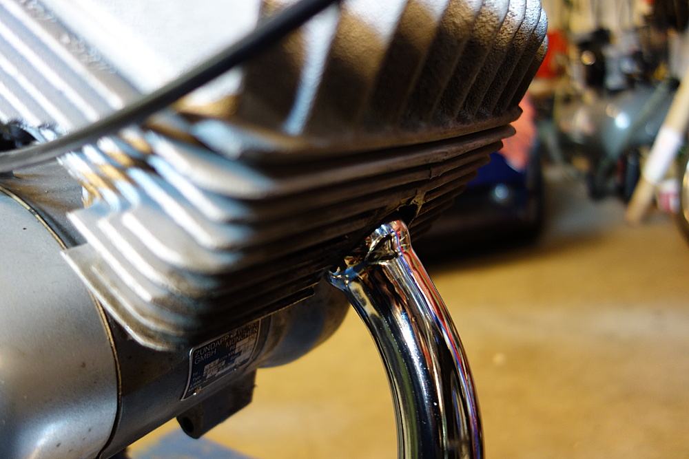

Det jag gjorde för att det ska passa var att ersätta kröken med en krök som jag sågade loss från ett Jamarcolsystem. Jag valde längden så att reflektorn i expansionskamnaren hamnar på samma avstånd från avgasporten som det är med RP2.

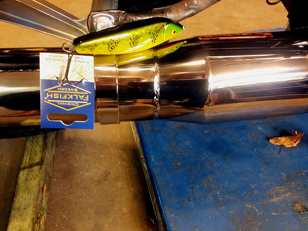

Simoninisystement är delbart på slutet och skarven ihopsatt med en klumpig V-bandsklamma (samma typ som används på turboaggregat m.m). Den kasserades också och jag popnitade ihop delarna efter att ha sågat av sista biten till lagom längd.

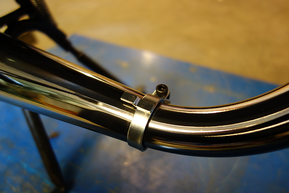

För att montera och få systemet i linje gör jag så här. Först hänger upp det med alla fästen och klammor löst åtdragna och vrider in det i läge. Sedan drar jag fast det ordentligt mot cylindern. Därefter drar jag den bakre klamman hårt och slutligen skarven mellan kröken och expansionskammaren. På det sättet slipper man få snedbelastning på avgasstosen i cylindern och kan rikta systemet precis som man vill ha det.

Hittade en ny svänghjulsmutter som är på nu. Men jag har tätat med avgassilikon som behöver härda innan provstart. Du får kika på svetsskarvarna så länge :D

Ser bra ut de där skarvarna ..

Den största anledningen till att Simoninisystemet inte gick bra är att jag hade gjort en miss i mätningen. Expansionskammaren kom ca 150 mm för långt bak jämfört med RP2 och Vrålapor som är identiska på den punkten. När jag provade att flytta fram systemet gick det inte att göra mer än ca 50 mm utan att bygga en ny krök, alternativt ta en sådan från en nedskuren Vrålapa. Med tanke på den osäkerhet som ändå finns så valde jag att inte skrota en ny Vrålapa som är ett säkert kort och jag behöver kunna använda.
På bilden nedan har jag markerat hur systemet ska ligga i förhållande till chassit för att avstämningen ska bli lika som på RP2 och Vrålapor. Det kan ju vara bra för andra att känna till och även för mig för kommande behov.
