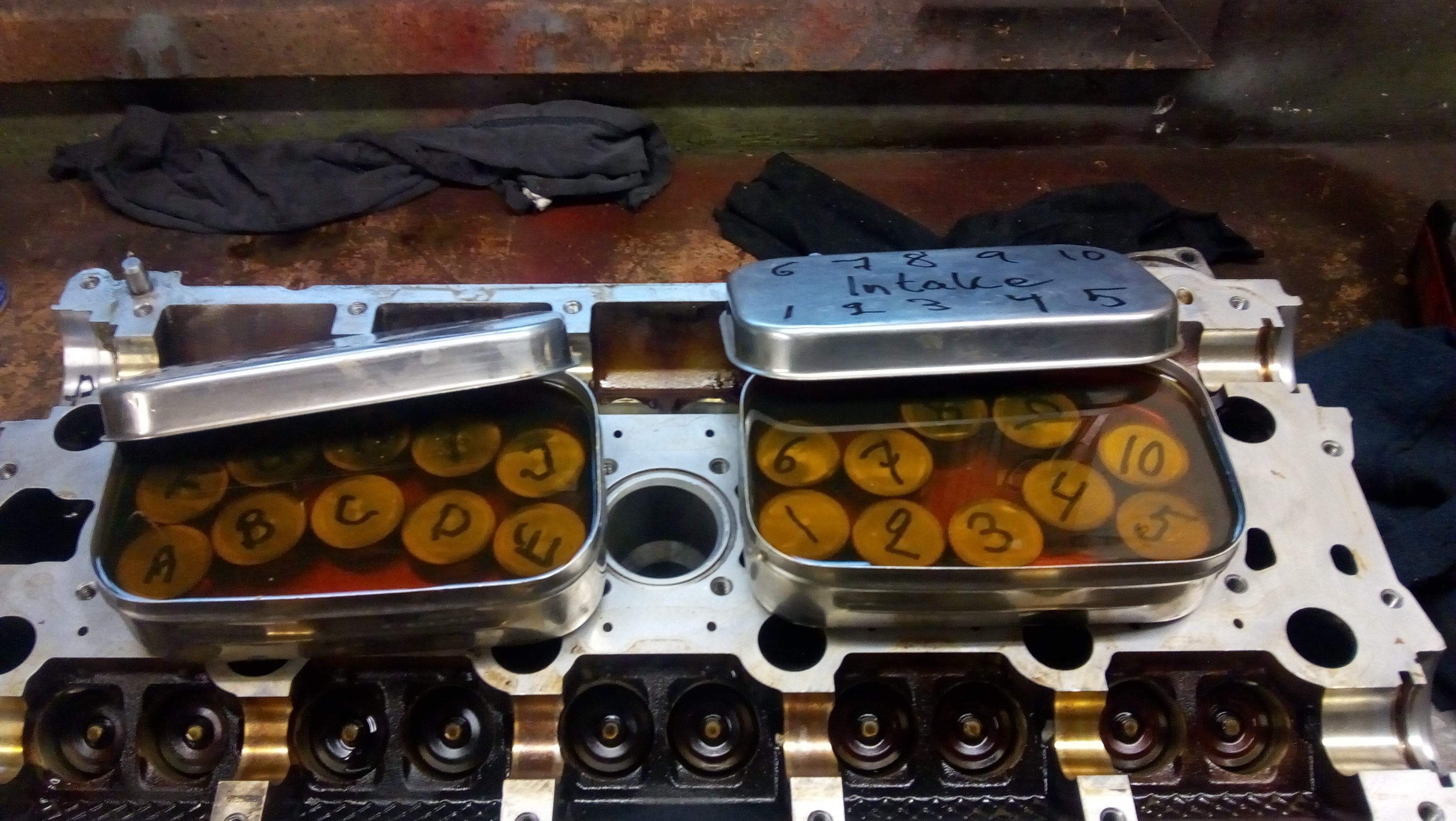

PS old matlådor är bra, men dessa är hårdsmälta....allt är uppmärkt till 100%. Behövs kanske inte med lyftarna....men det är så jag gör...
Om nån fundrar, så är dessa fyllda med motorolja......för att Hydrallyftarna ej ska behöva jobba så hårt vid första starten.
Alldrig över 2000V/Rpm vid första starten..varmkörning lungt å fint. PS smörja Kamalarna före Mont. kan av bra...
