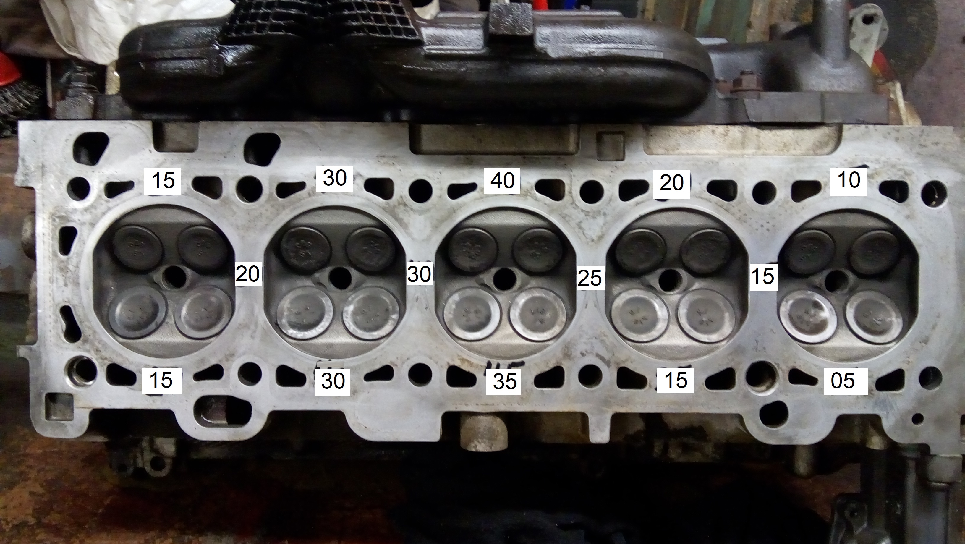

Toppen upp mätt...ALLT ser super bra...VOLVO tolerans är skevhet: Max längd = 0,5... Max tvär 0,3 mm
. Kan ej se eller hitta nåt mät bart fel på motorplanet......
Tror detta är helt onödigt att göra(byta ventiltätn. 24.000mil), men jag skulle alldrig förlåta mig själv...om blårök kommer sen. :!:

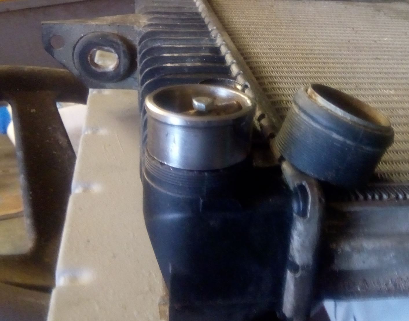

Vill ej köpa så många flera nya saker till bilen, snart över 9000kr totalt(obesikt.) utan att provkört motorn ännu.
Några bilder på svarvkonst mm.....En kylar anslutning var av...... :cry:
Nu kan jag iaf provköra motorn...funkar motorn bra köper jag en ny kylare... :wink:
Slanganslutnig av....
Svarvning & lite svetsning av rostfritstål...& tätande O-ring

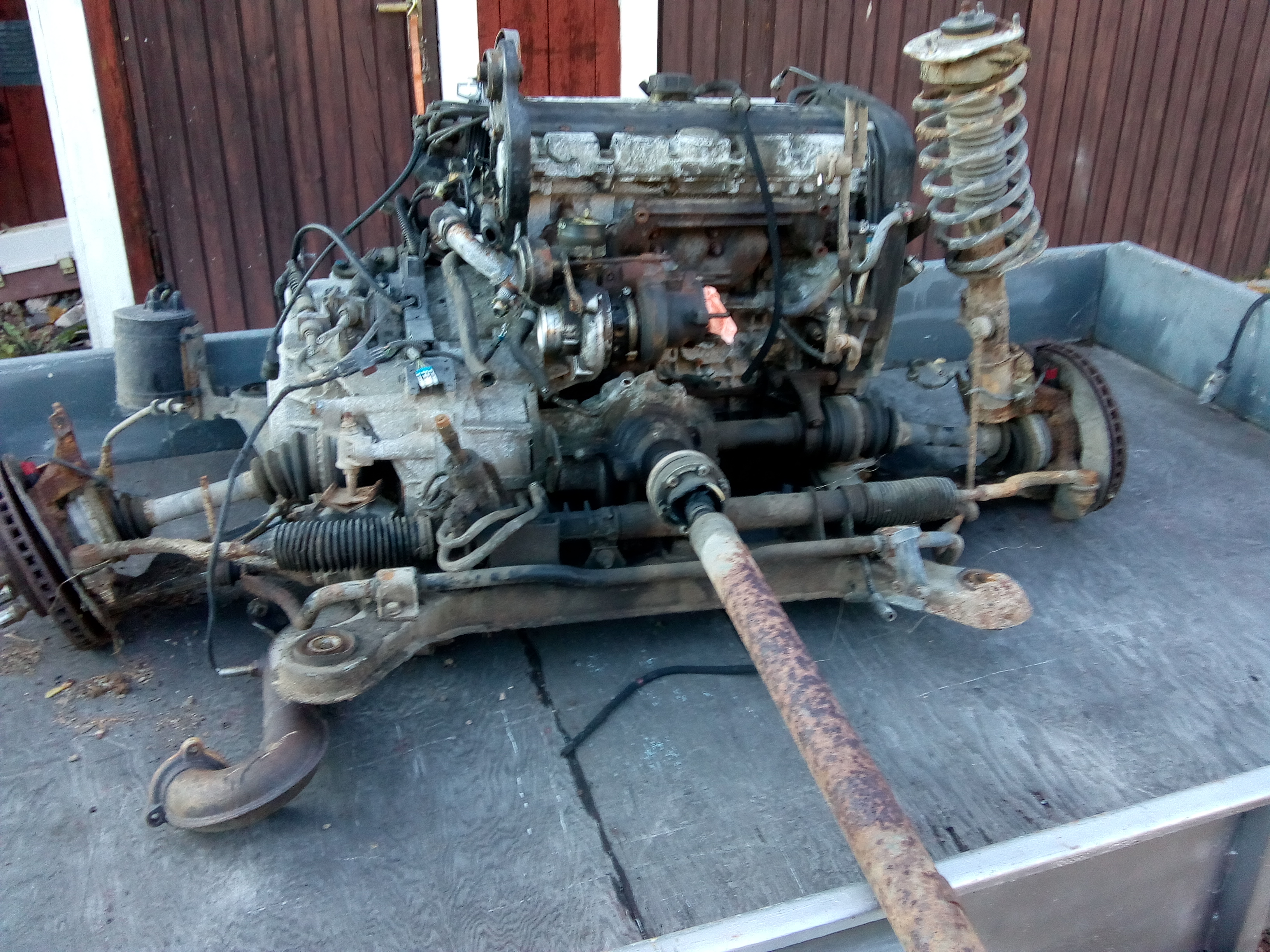

Hittat en Beg. motor V70
Ska demontera toppen igen...
De Mont V70 motor
Ej nåt mer mek. original på motor....V70-B5254T. Hittade en motor som jag köpt UTAN nån Garanti som hellst.. :?:
