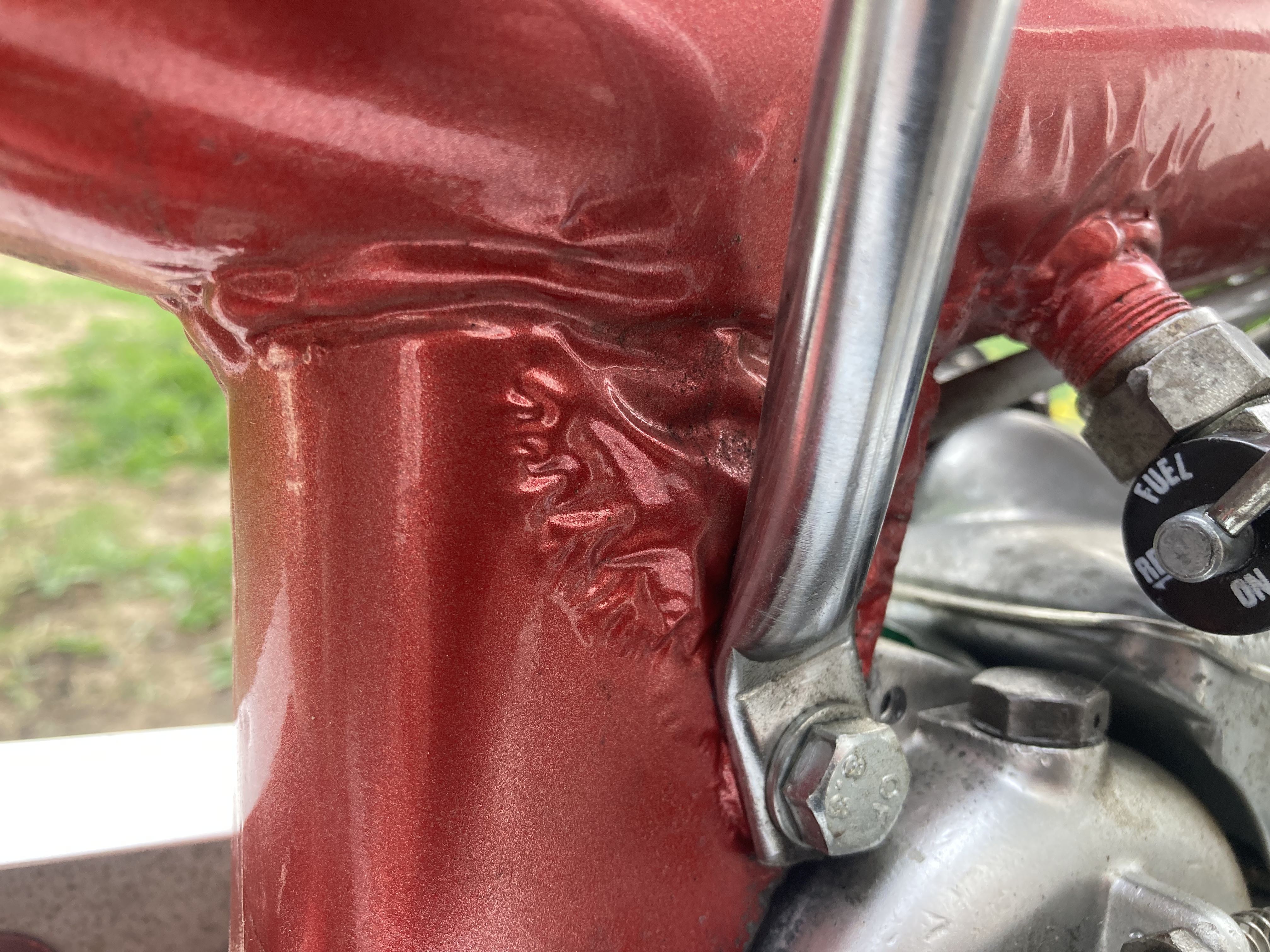

Största felet uppenbarade sig idag på rallyt, tanken har börjat läcka och behöver svetsas.
Det finns även en del andra saker kring ramen som skulle kunna göras bättre. Tex så är svingen riktigt sopigt svetsat av någon tidigare ägare så den byter jag gärna ut mot en bättre och ramen skulle behöva förstärkas eftersom Compacter är så pass veka. Det finns annat som inte är hundraprocentigt heller. Då kan man riva ner den, åtgärda allt på en gång och lacka om hela moppen igen.

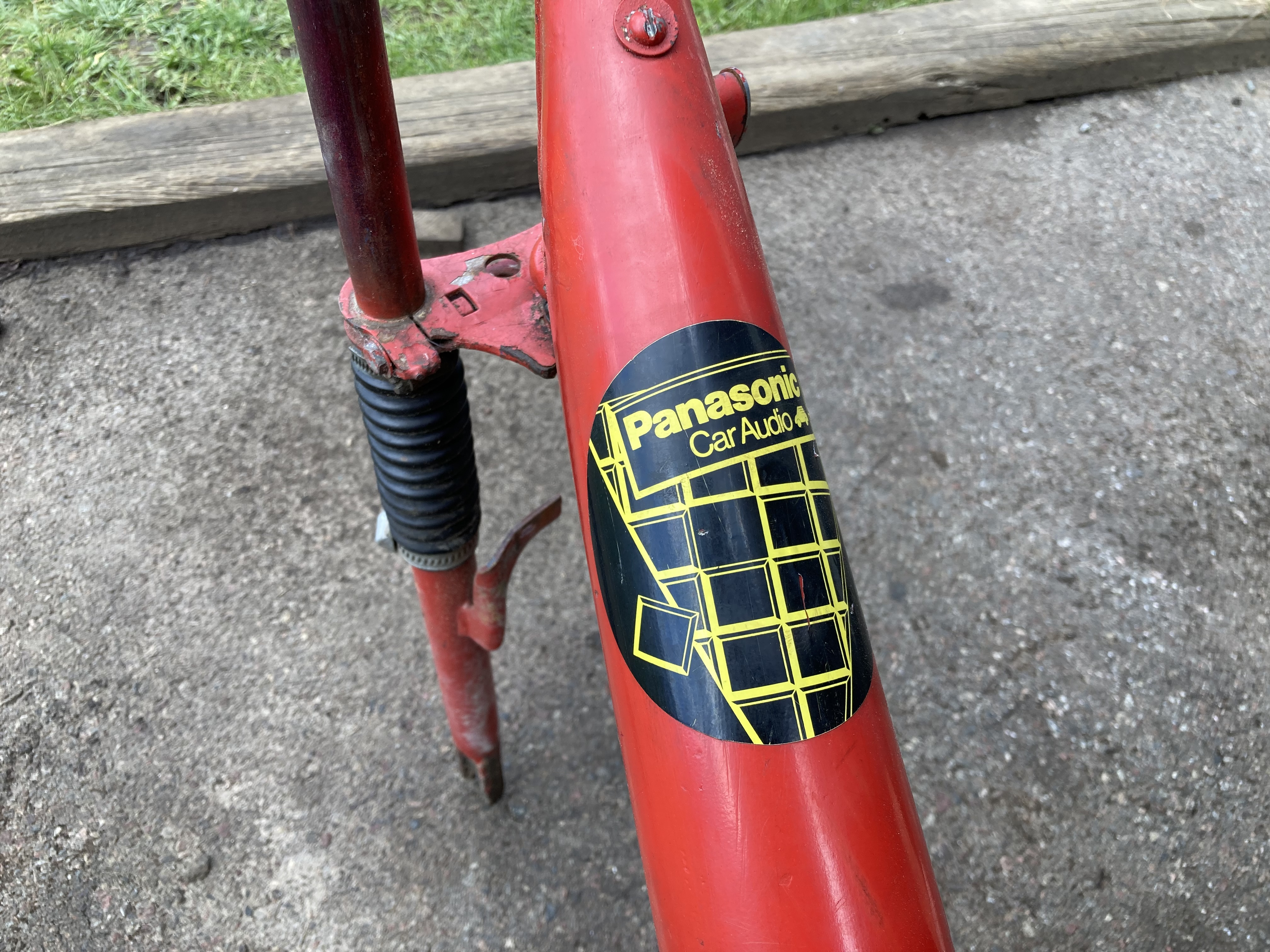

Fast istället råkade jag få tag på en ram, med en sving. Priset var rätt så det var bara att handla.
Det här känns som ett mycket bättre utgångsobjekt än förra gången. Den här ramen är rätt så orörd och hyfsat hel. Förhoppningsvis är den skapligt rak med. Återstår att provtrycka tanken för att se om den är tät. Det största som behöver göras är att bygga tillbaka den från centralstöd, till sidostöd, som det ska vara. När man bytt till centralstöd så har man kapat bort hylsan som sidostödet ska sitta i, så en sådan måste hittas eller tillverkas.
Planen är i nuläget att göra i ordning den här ramen, troligen förstärka den och definitivt lägga på ny lack. Tanken är att flytta över alla grejor som sitter på min i dagsläget till den här. Det ska byggas en ny motor med, eftersom jag spontanköpte ett 2-växlat block med mindre ärg än det som min nuvarande motor är byggd på.

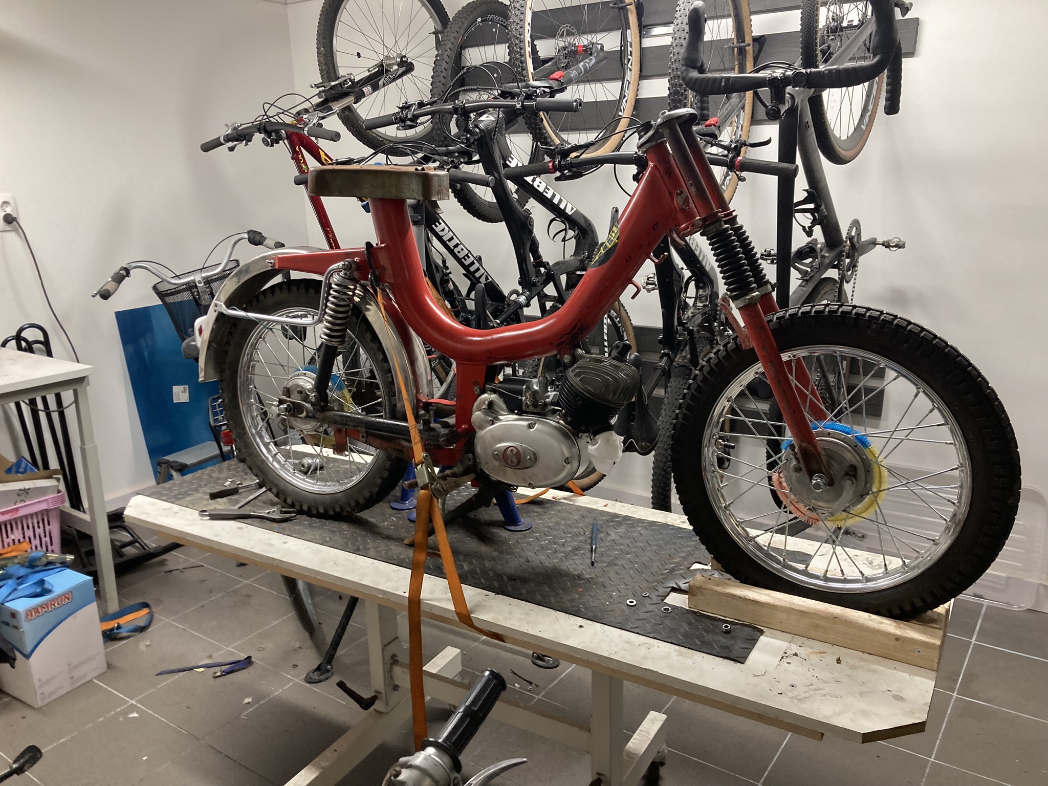

Jag har kommit en liten bit på vägen med Compacten. :D

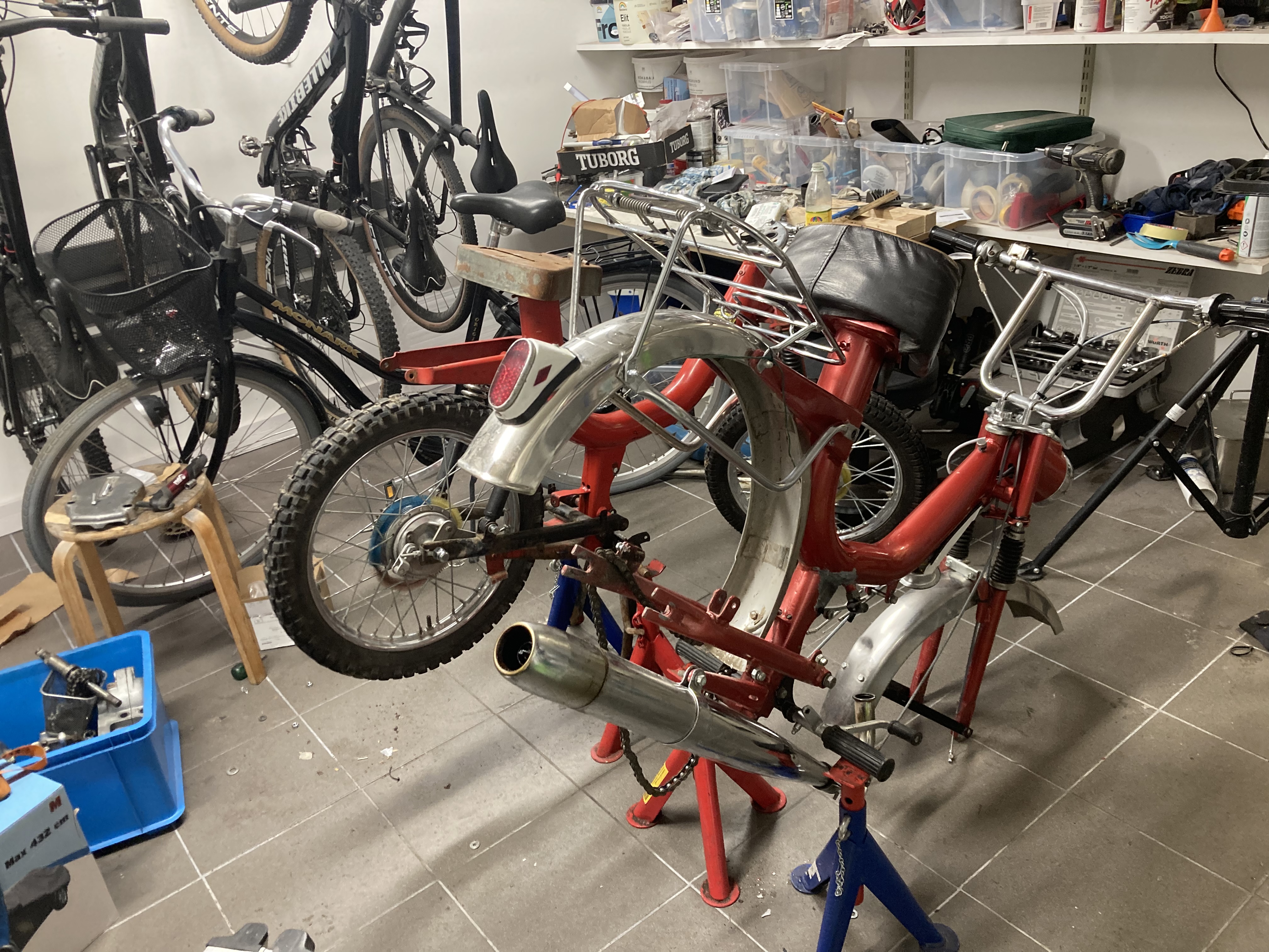

Det första jag gjorde var att demontera min nuvarande Compact för att kunna testmontera delarna på min nya, tomma ram.

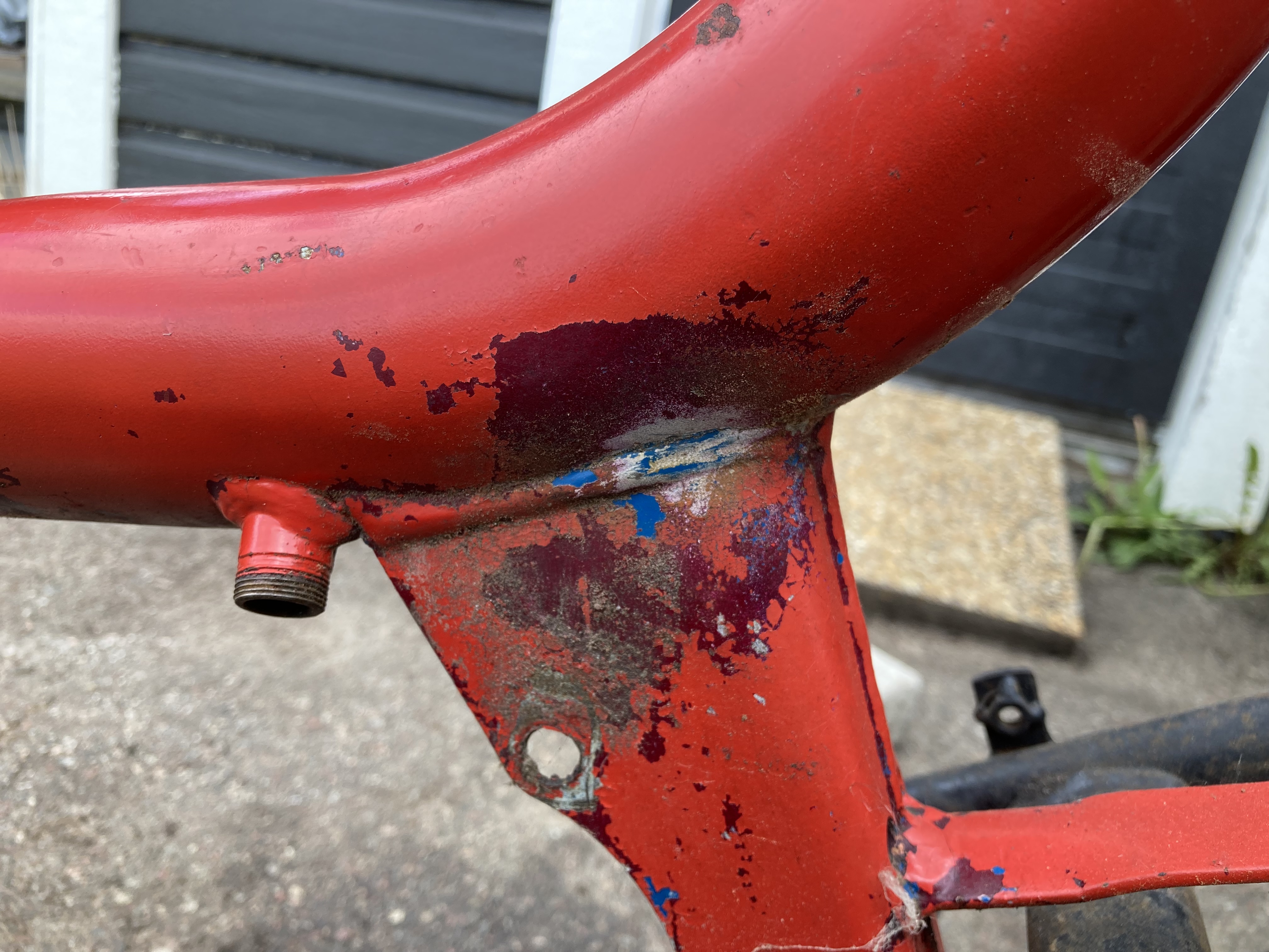

Jag hade inga förväntningar på att den nya ramen skulle vara så värst rak, men jag blev faktist positivt överraskad. Det fanns inte så mycket att anmärka på, allting verkar linjera helt skapligt för att vara en Compact. Det är skönt.

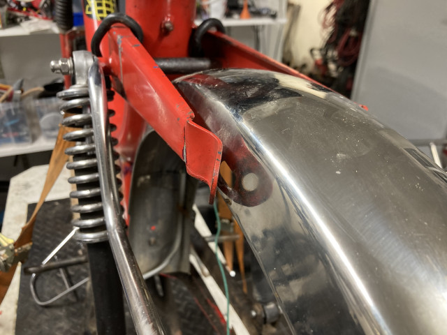

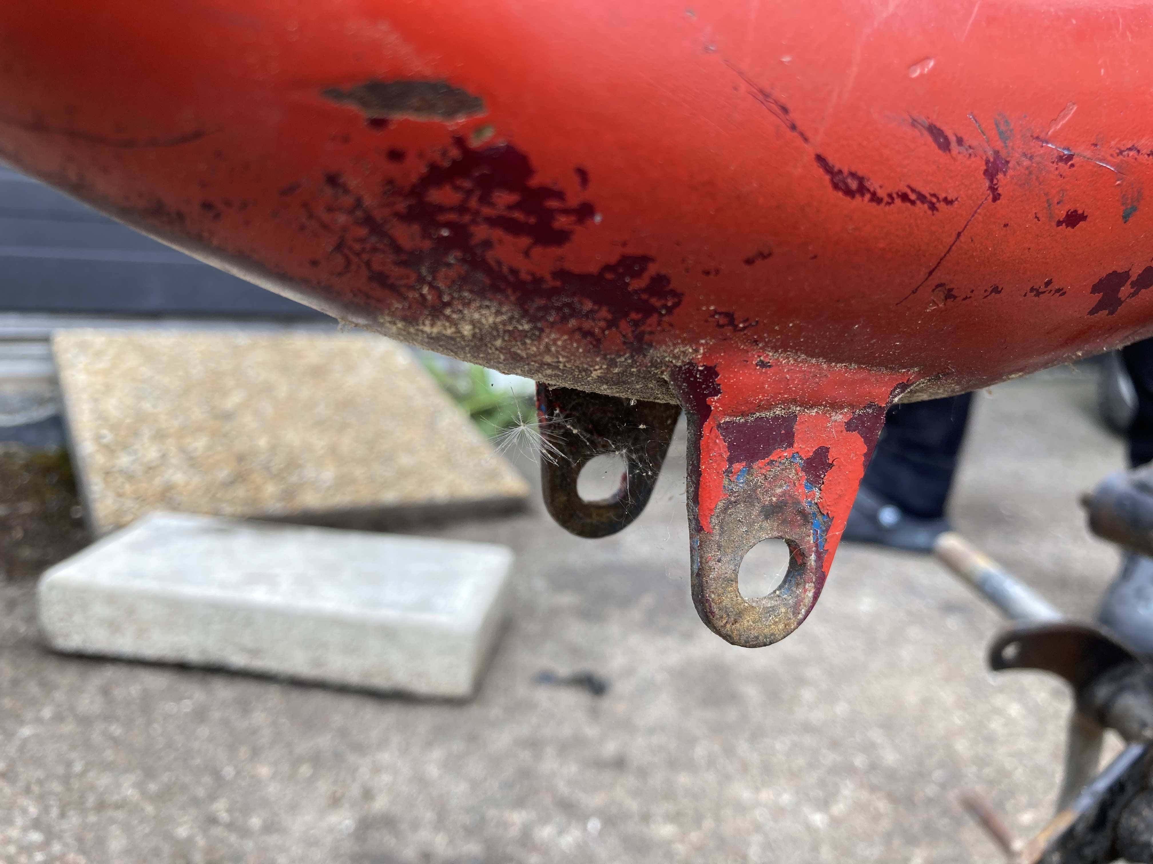

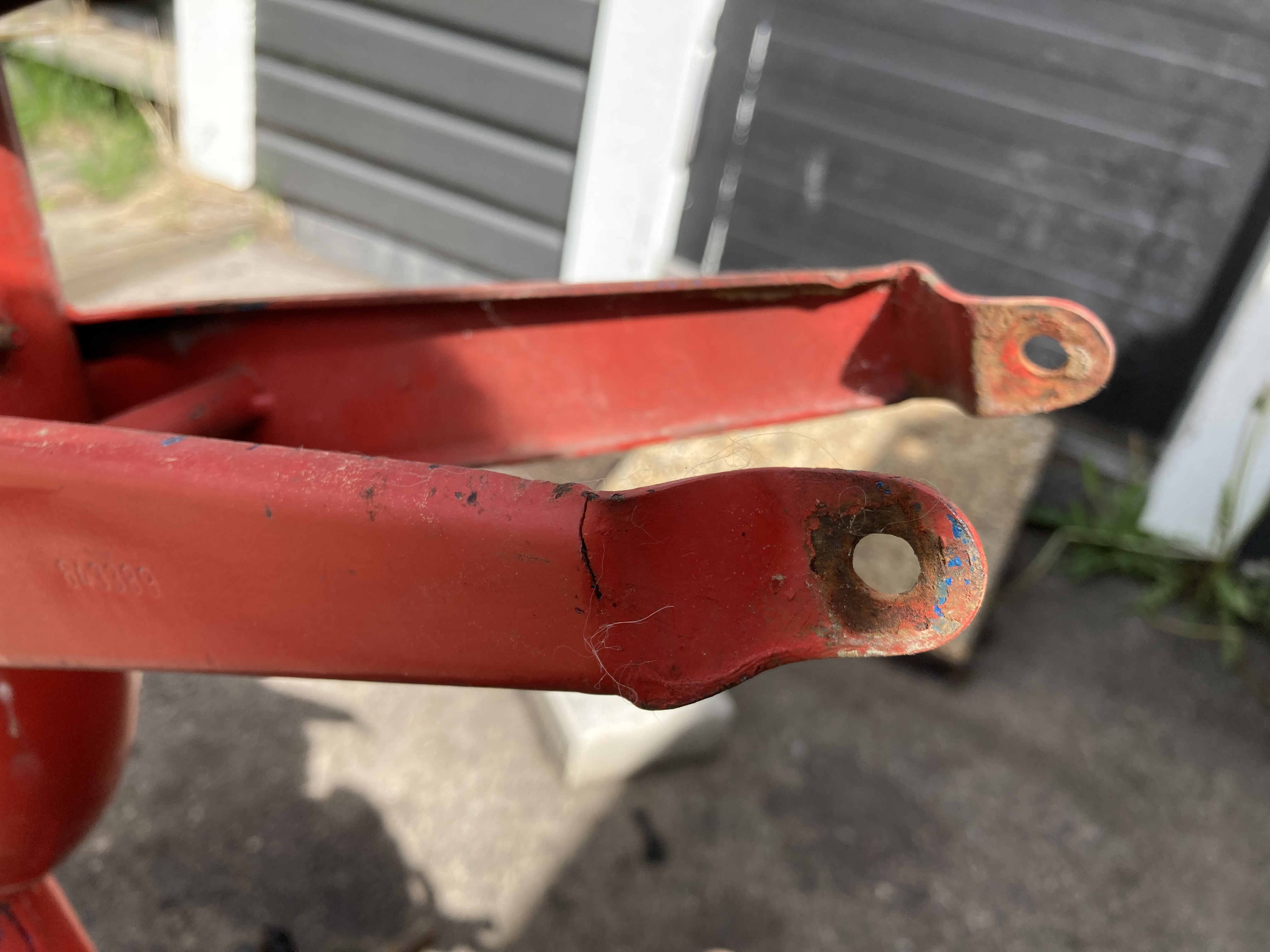

Det som är, är att fästöronen för pakethållaren och skärmen har vibrerat sönder och kommer behöver riktas och svetsas:

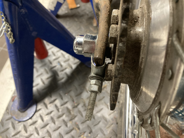

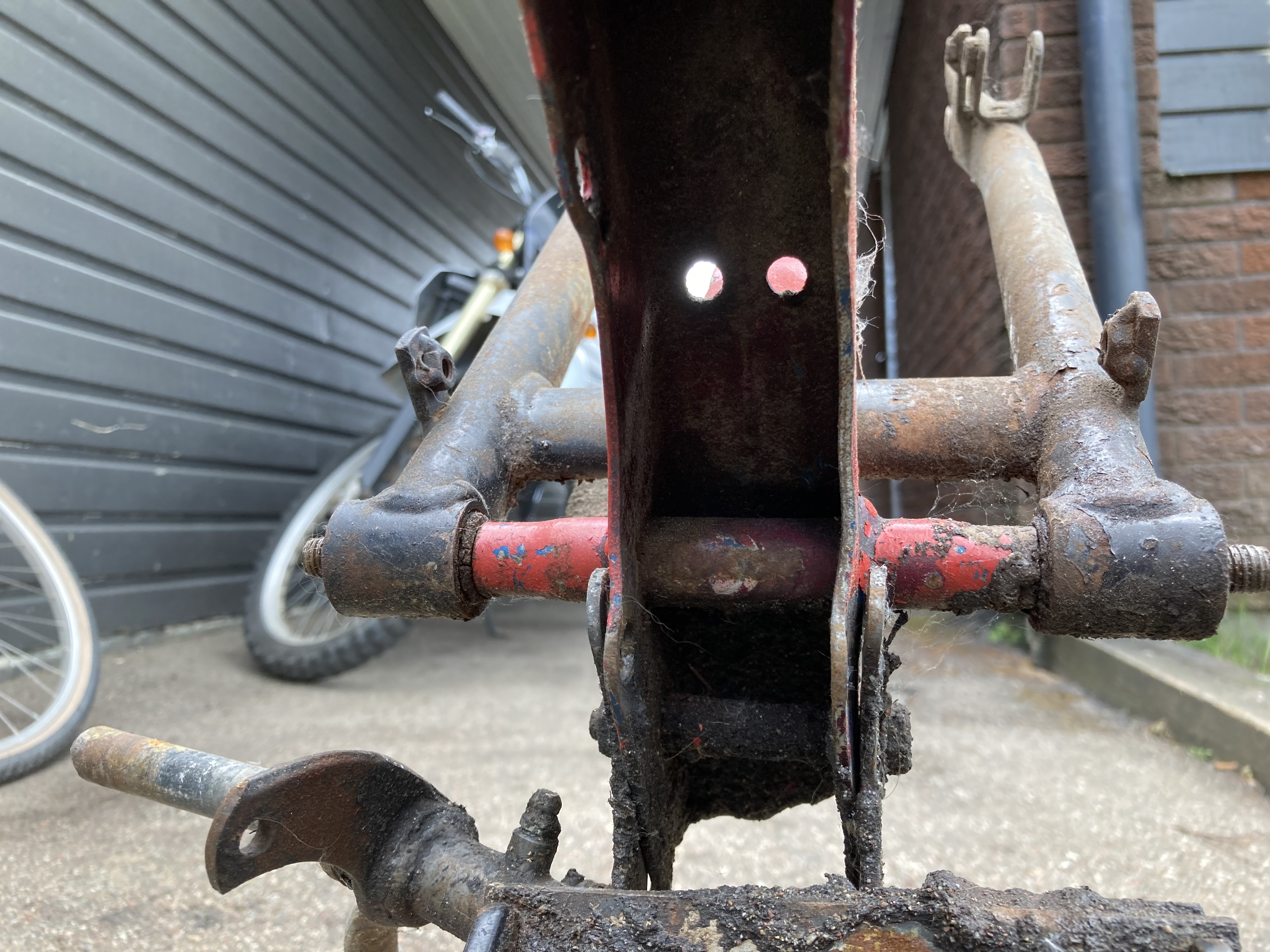

Har även vissa problem med att skruvarna till bakdrevet precis tar i svingen:
Här vet jag inte riktigt vad det är som är fel. Hade samma problem med den gamla svingen och fick köra några extra brickor på insidan av svingen som distanser. Ska det vara några speciella skruvar till drevet med plattare skalle?

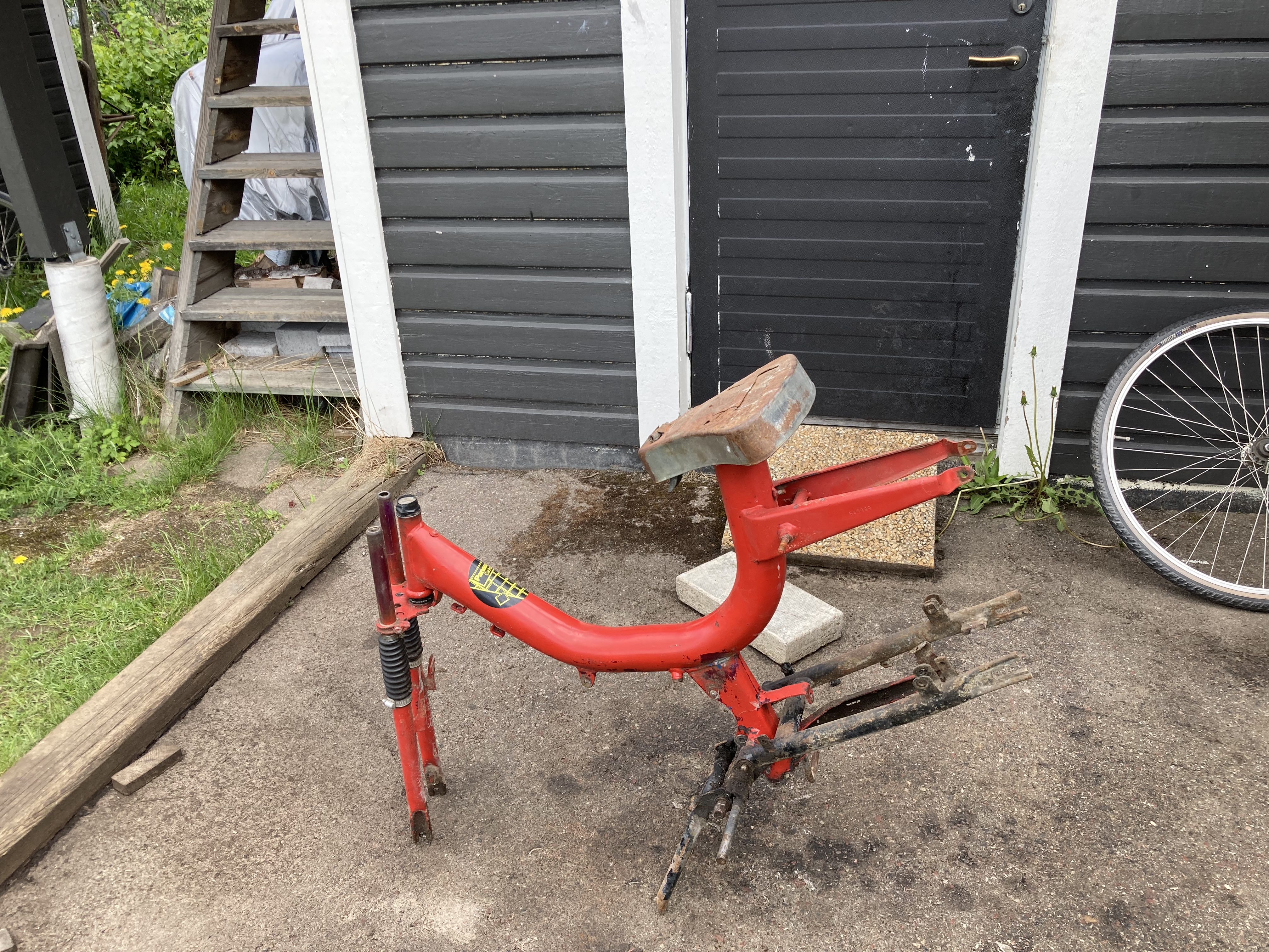

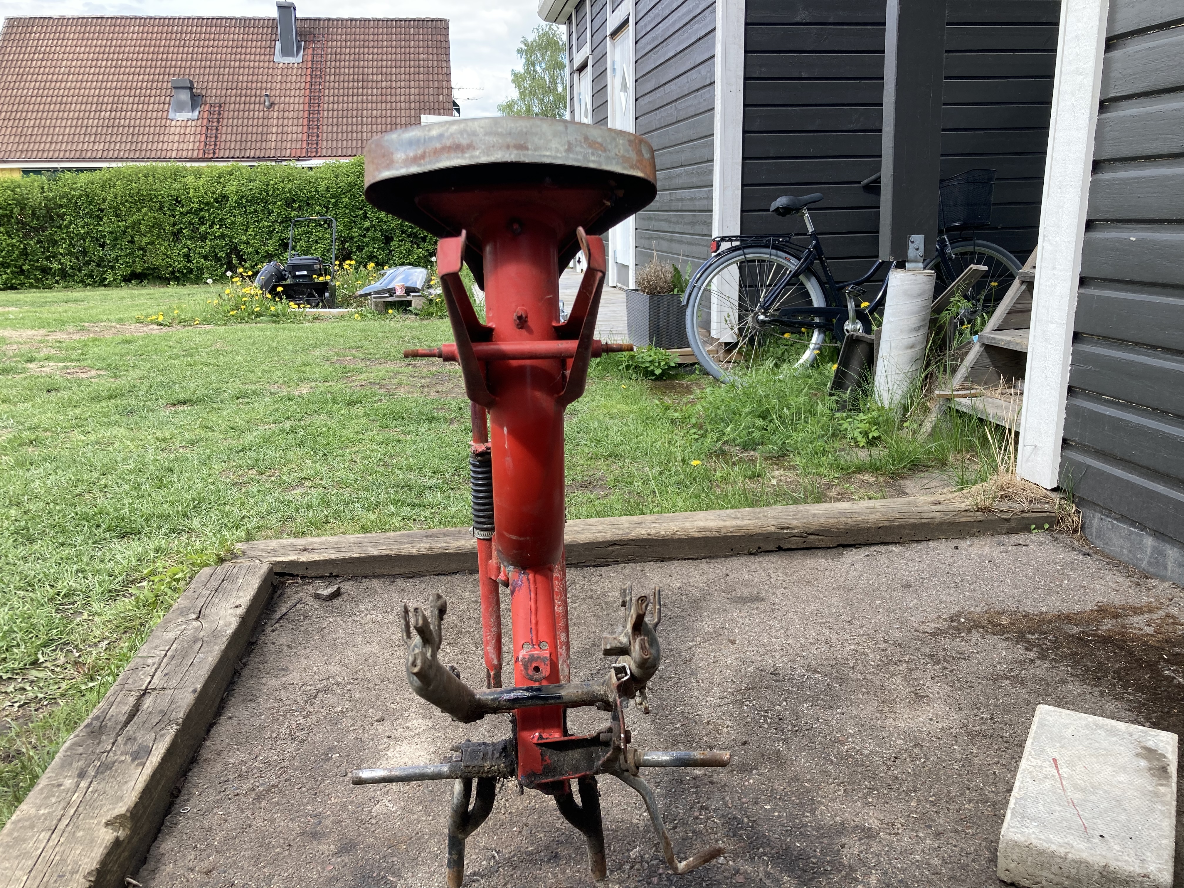

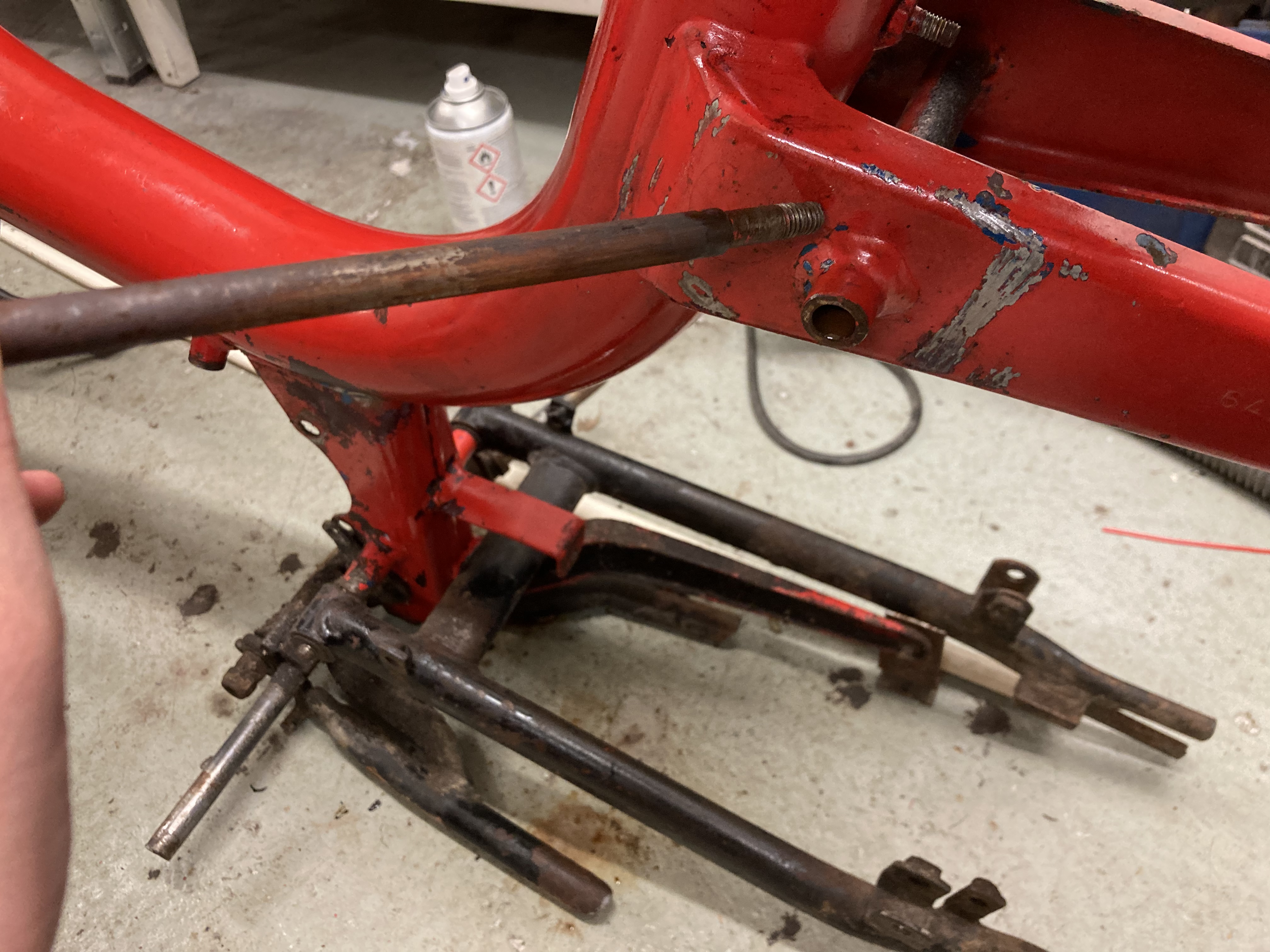

Efter testmonteringen var det dags att riva ner den igen, för att kunna lackera den.

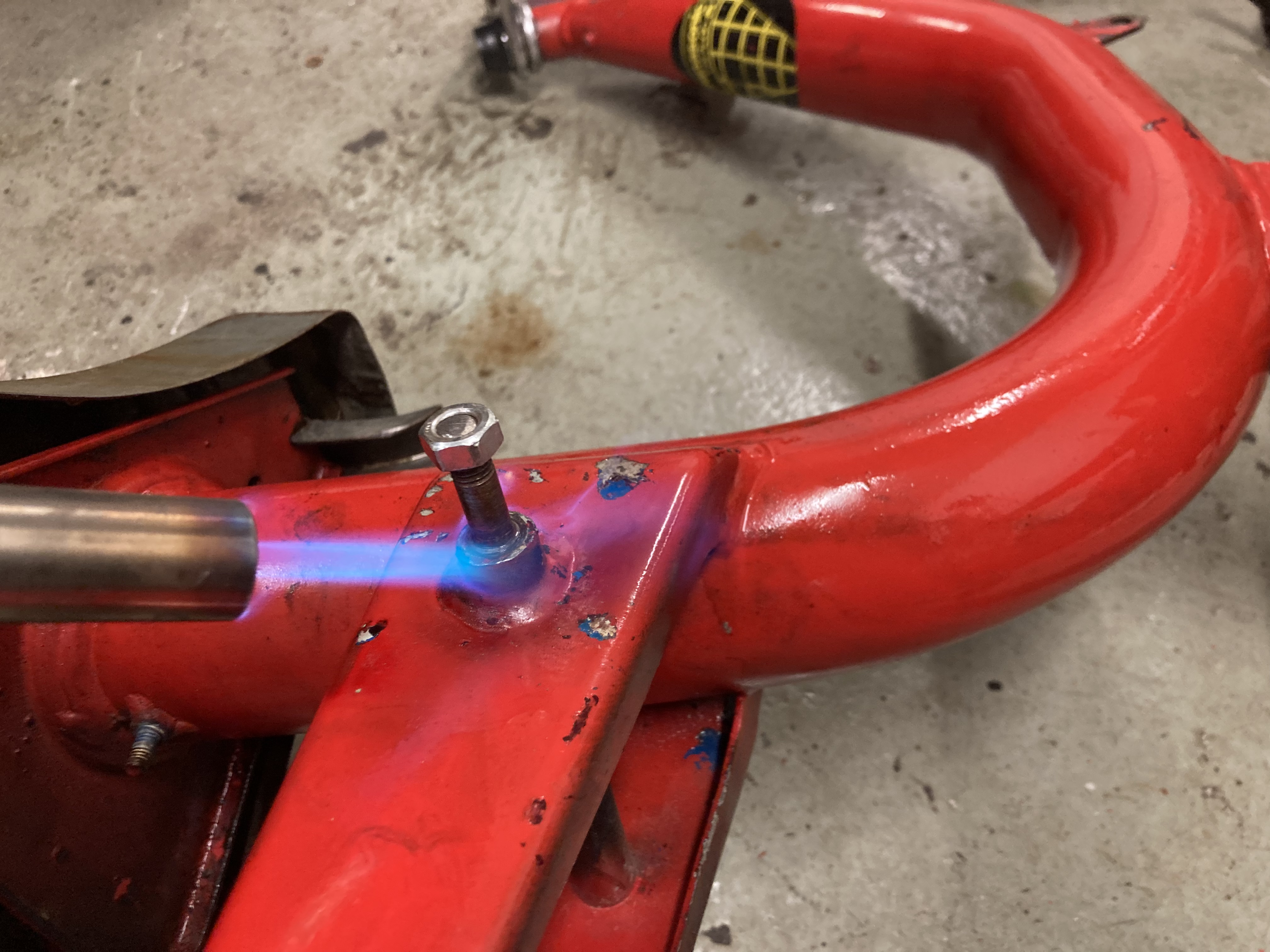

Stötdämparaxeln satt ordentligt fastrostad, men genom att sätta den i spänn med lite distanser och en mutter på ena sidan, värma den tills att färgen brann upp och dunka till den med storsläggan någon gång följde den lydigt med ut.
Svingaxeln var tacksamt nog betydligt mer medgörlig.

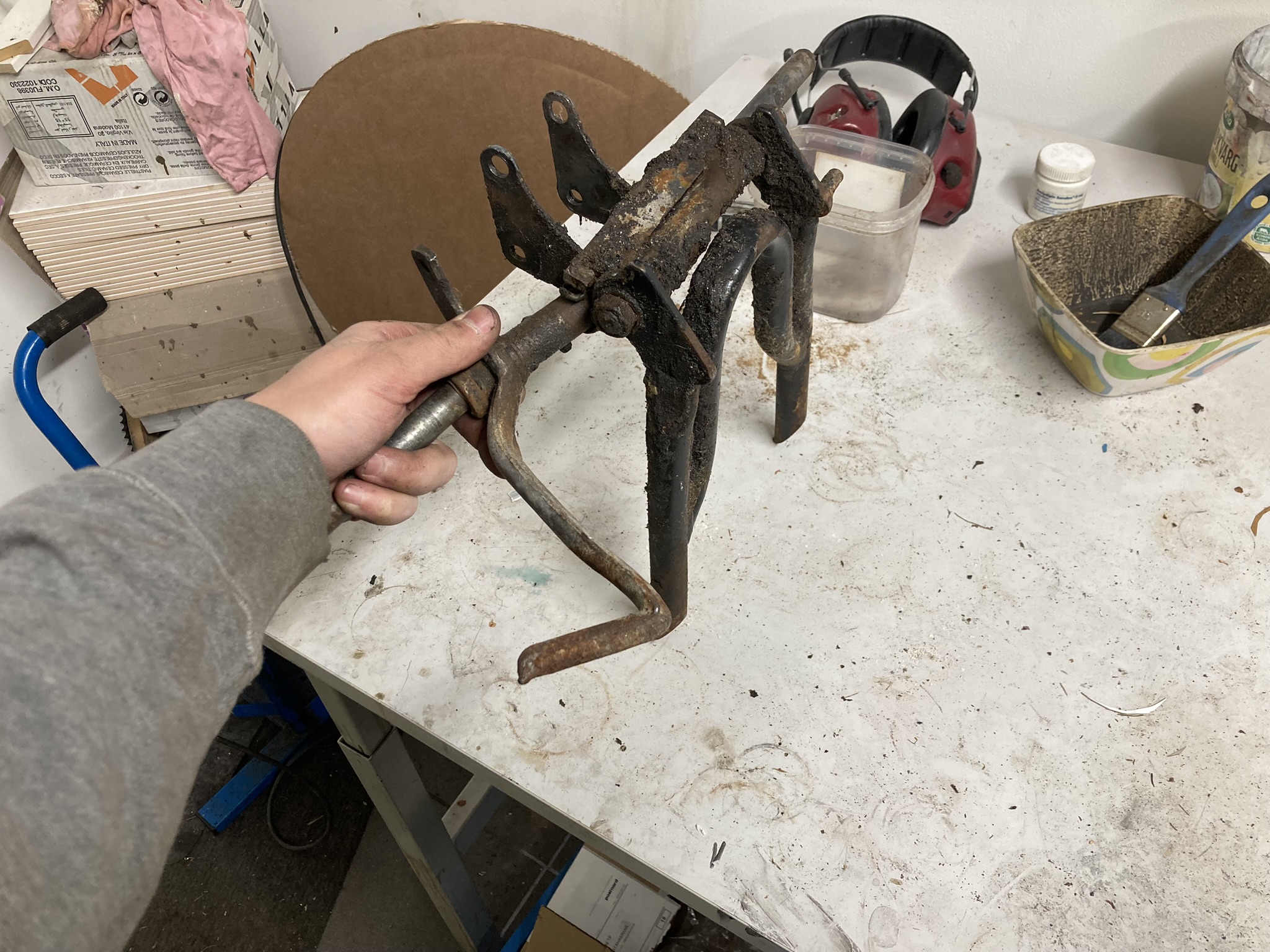

Förövrigt, här är monstrositeten till fotbrygga som satt på ramen, en rejäl klump är det. Centralstöd har den också. Riktigt mästerverk i ingenjörsskap:

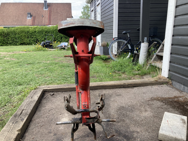

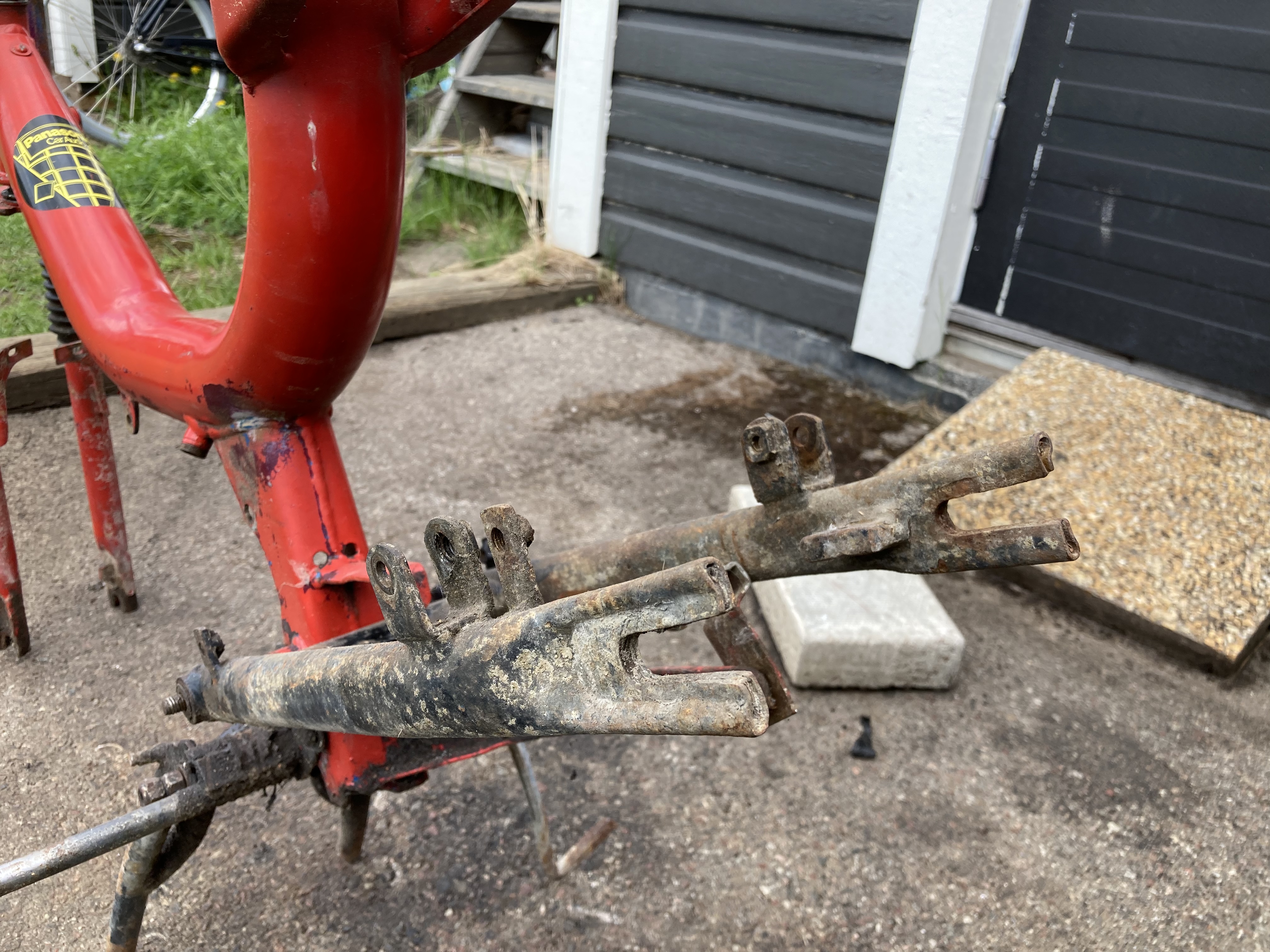

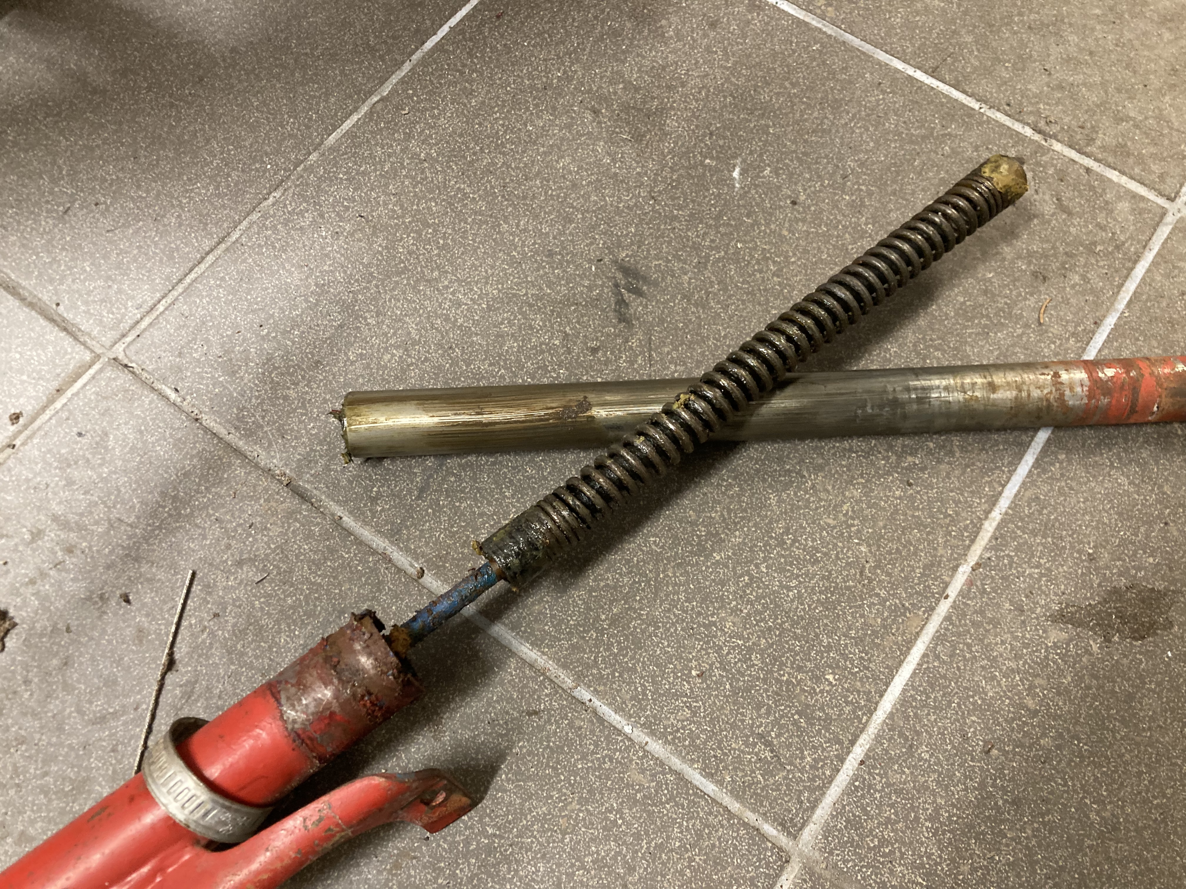

Sedan var det framgaffelns tur:
Den här framgaffeln hade bara ett krokigt gaffelben också:
det innebär typ att den är 50% bättre än vad min gamla framgaffel var från början, för där var båda gaffelben krokiga :wink:

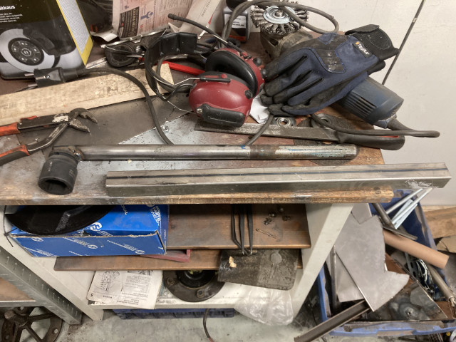

Krokiga gaffelben lämpar sig dock utmärkt som skaft till verktyg, de är helt stumma, sviktar inget. Här på bilden ses ett hemmasnickrat verktyg avsett för att lossa på överjävliga navmuttrar till Saab 96 v4:
