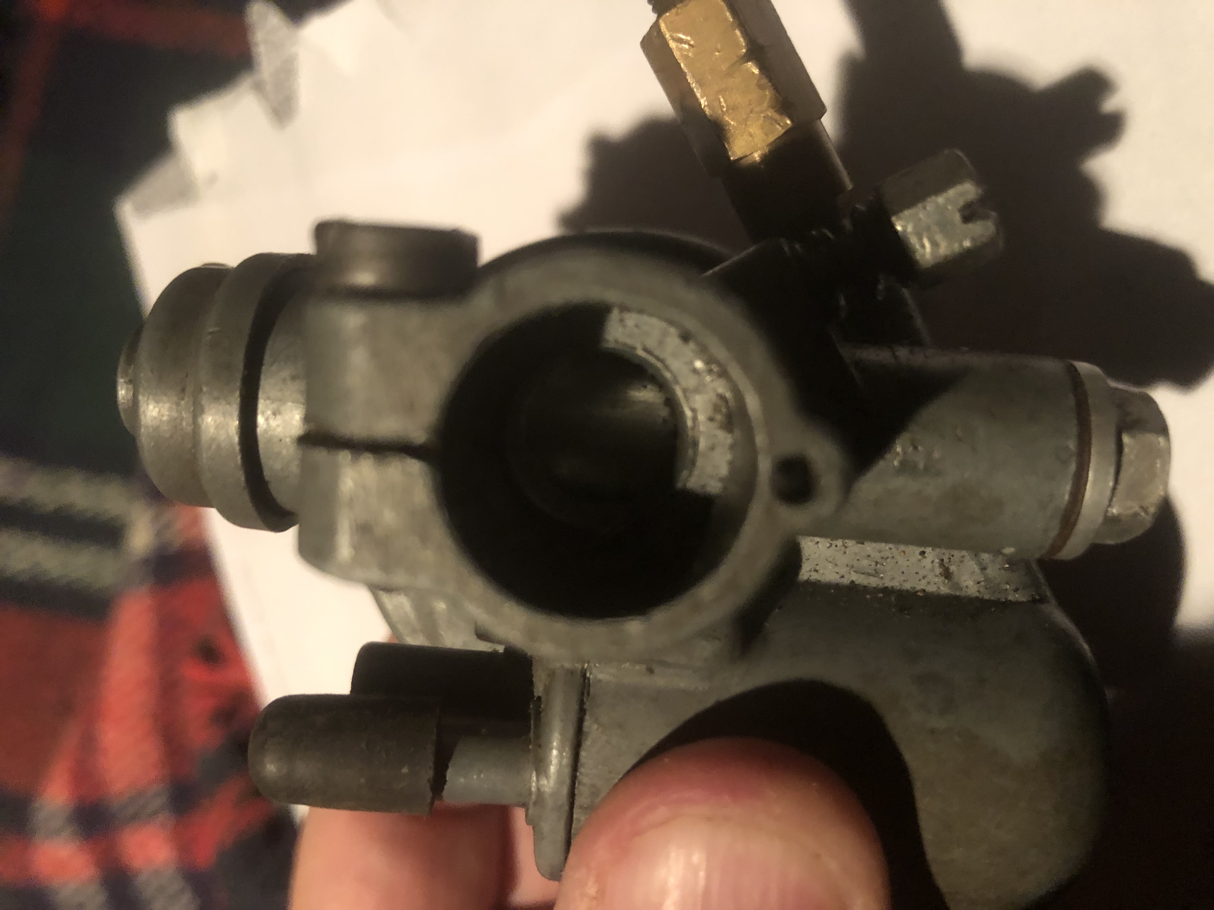

Behöver du peppa till MS50:n när du har snurr på den, så är det ganska enkelt att borra upp originalinsuget till 10mm och sedan använda en Bing 1/10/121.
Hör av dig om du vill ha grundbestycckning för detta.

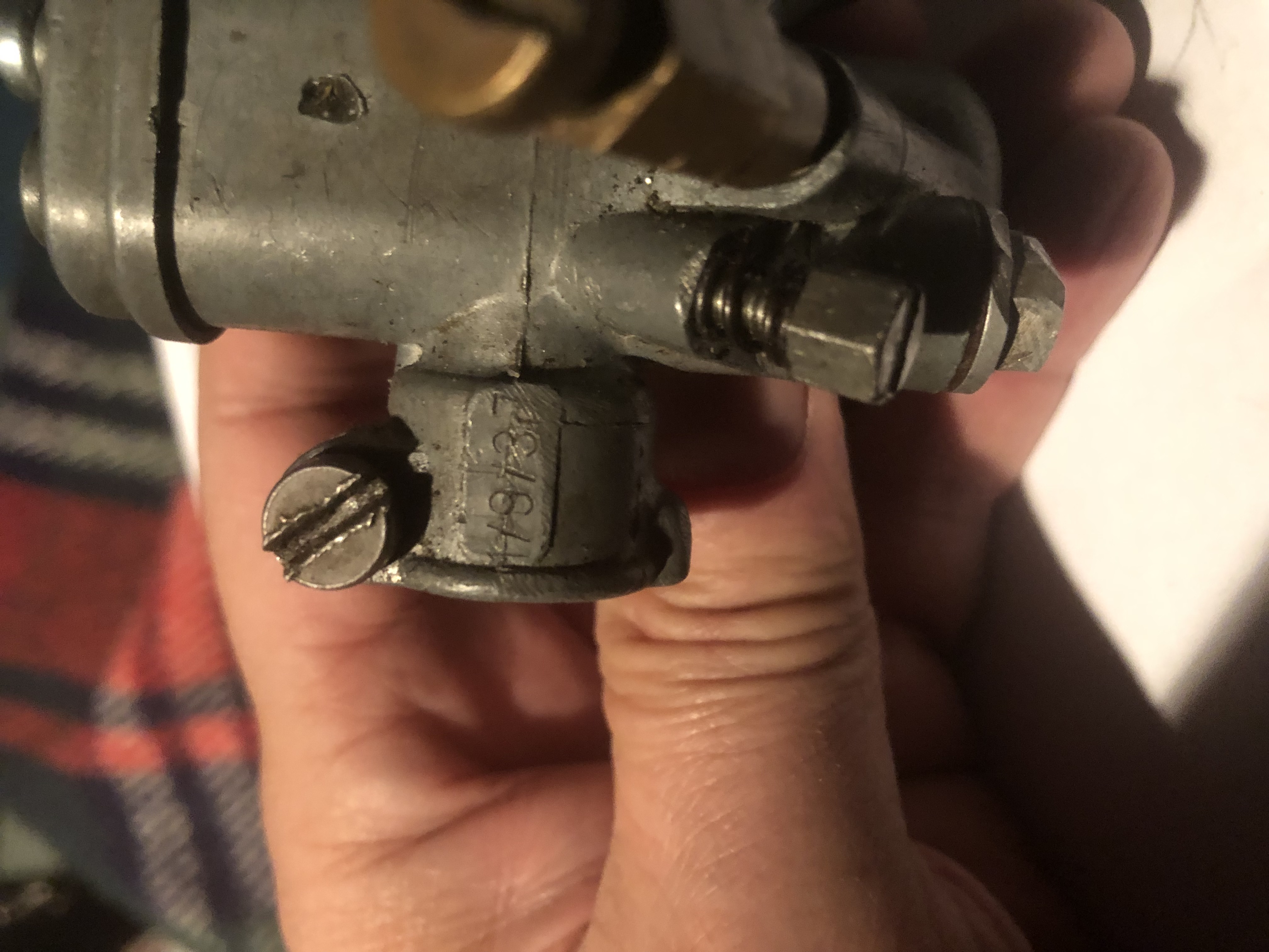

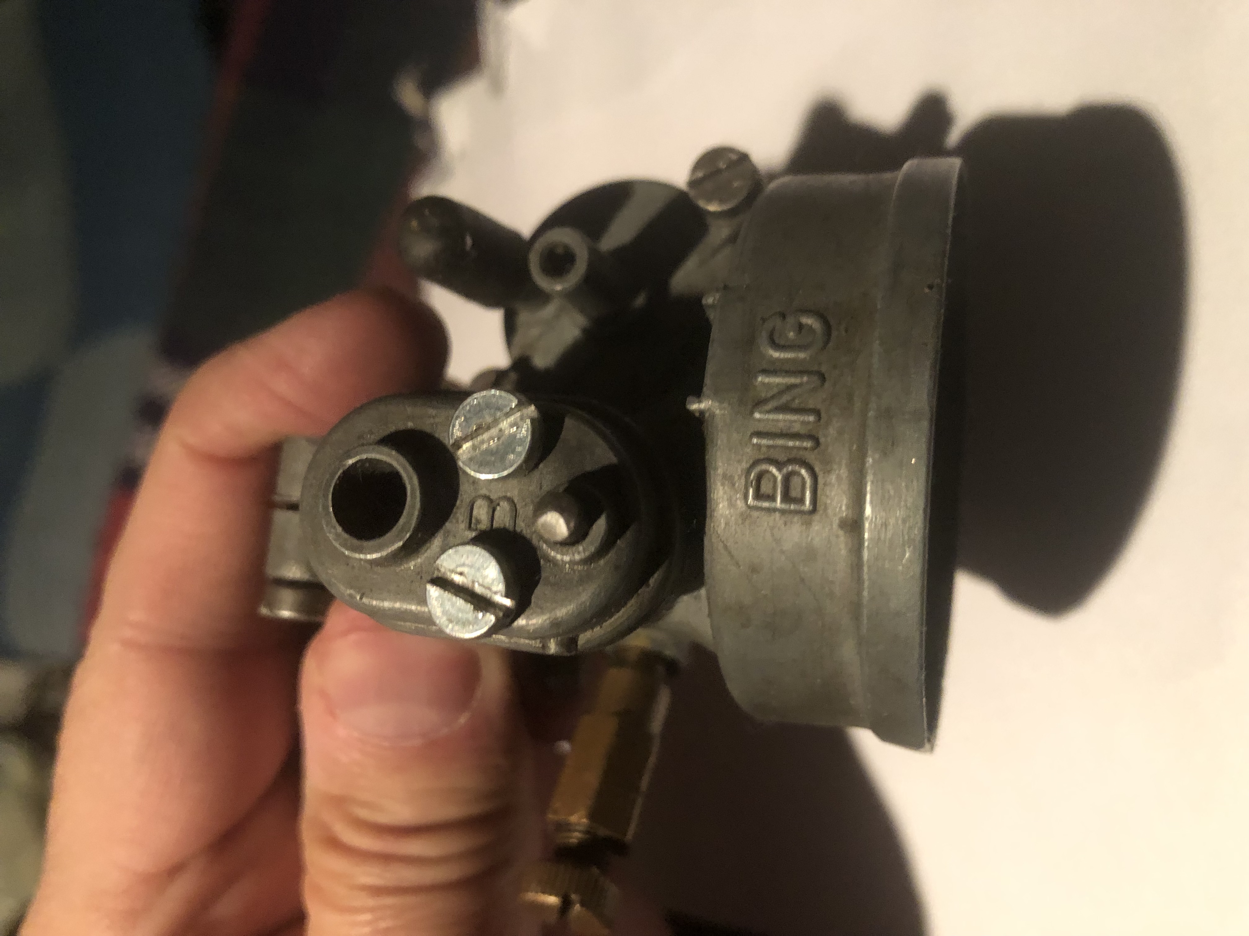

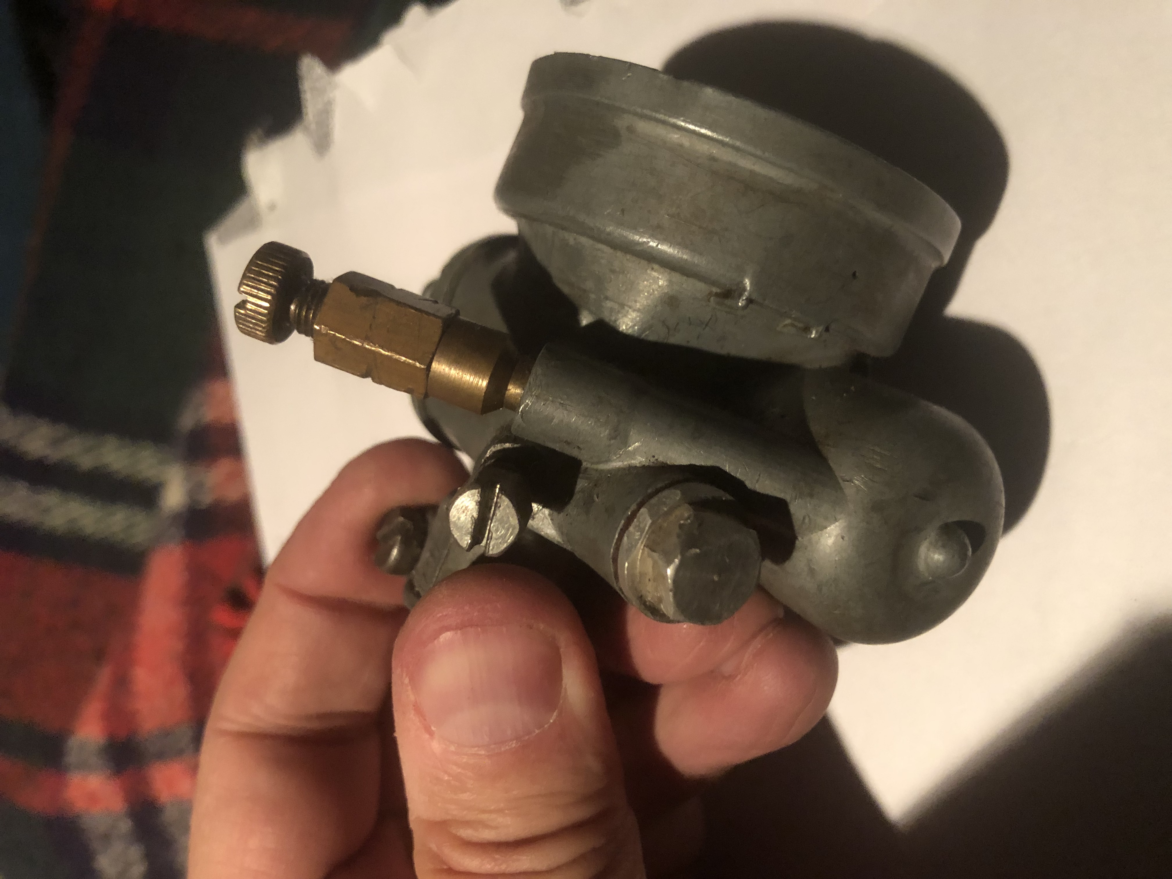

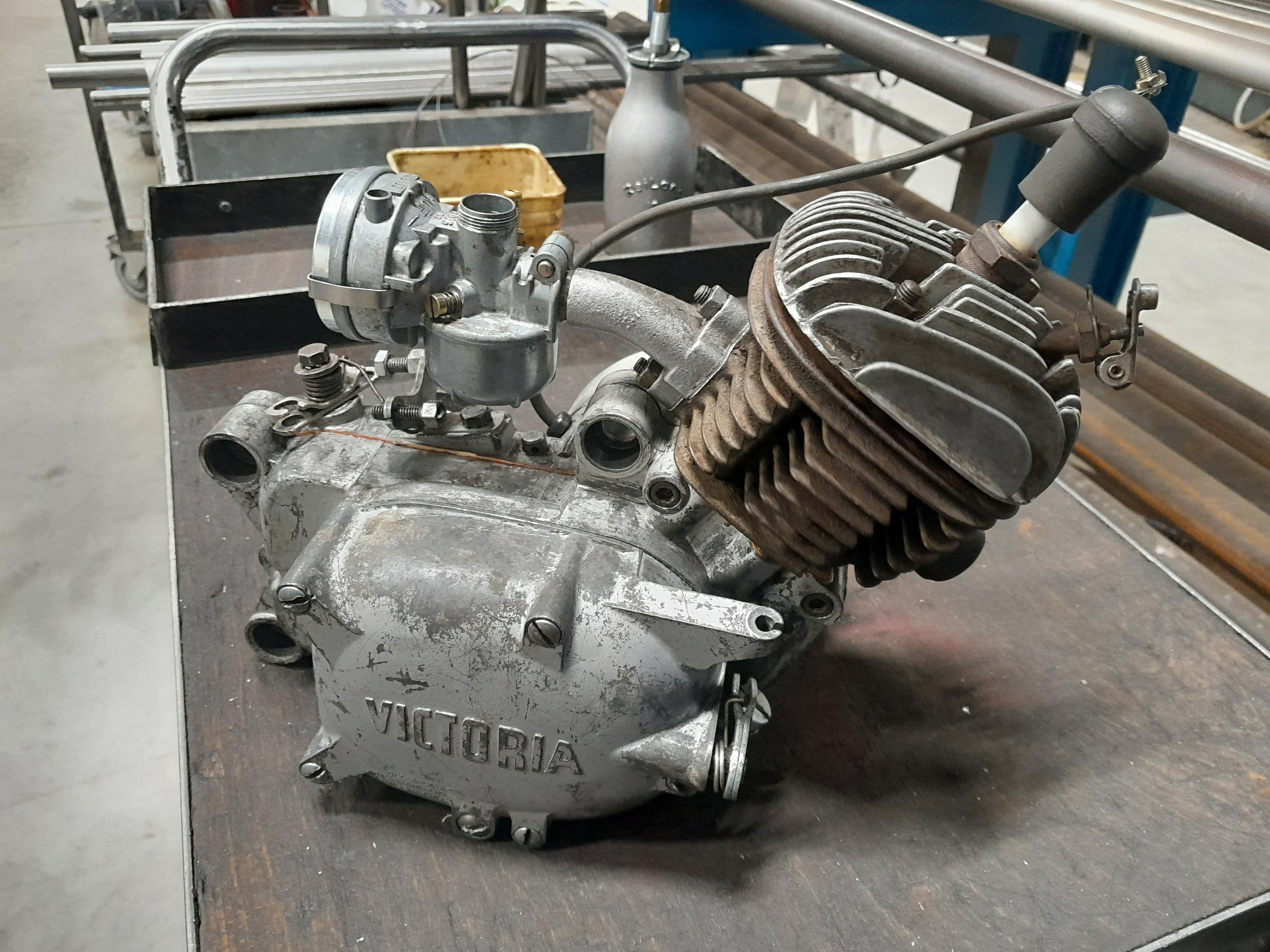

Har en bing 1/9/37 med ställbart munstycke Bild

Tack för erbjudandet! Om jag tycker den känns trött med befintlig 8mm förgasare hör jag av mig :)

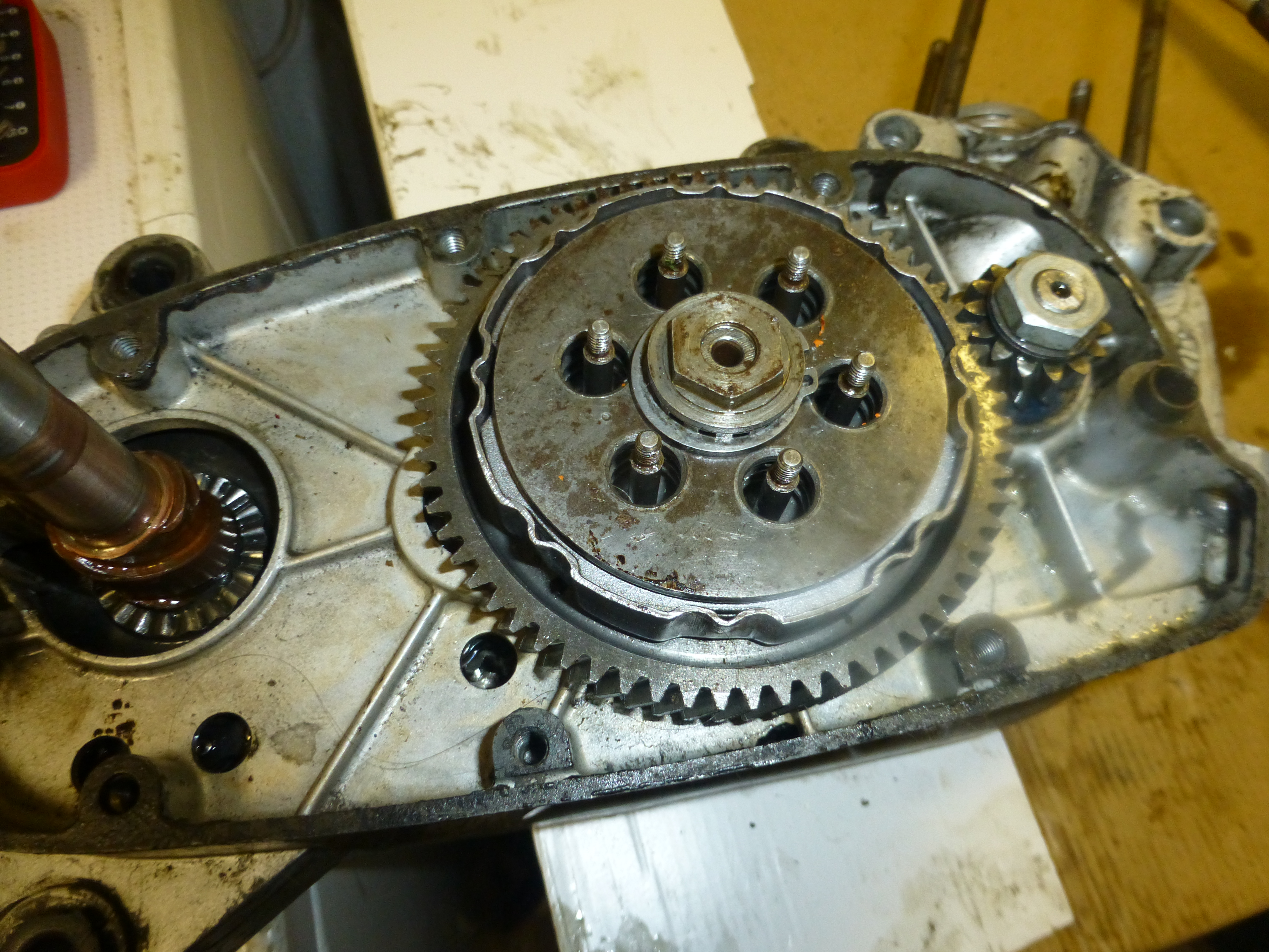

Förresten, måste fråga, någon som vet hur mycket man ska spänna de 6 muttrarna till kopplingsfjädrarna? Skruvar man på de helt så bottnar ju fjädrarna och då lär den väll inte kunna frikoppla? Men spänner man inte de helt så känns det som att de kan lossna? (Helt spända verkar de vara när muttrarna precis har gått på hela mutterns tjocklek förresten, så går inte att backa ur de så mycket...)
Inlägg: 6026
Re: Kolvbultsbussning Victoria
På rak arm så kommer jag inte ihåg detaljerna, jag fick byta lamellerna på min motor då kopplingen slirade när jag skulle kicka igång den. Det kändes osäkert att köra den så...Men minns inga problem med de muttrarna. Så här såg det ut på min motor.
Tack för svaret HSE! Jag kom att tänka på att du ju renoverade en MS51 med. Men det ser nästan ut som att muttrarna bara är spända "jämt med" toppen på pinnbultarna? Jag tycker ju det känns som att man borde spänna de ner tills gängorna tar slut i pinnbultarna, men fjädrarna bottnar ju långt innan det... Kan det vara att fjädrarnas tryck bara ska få muttrarna att inte lossna?
Jag har ju med bytt lameller, de gamla var totalt förstörda, nu ska jag bara hitta en bättre kopplingskåpa, sen är jag redo att sätta ihop det sista, men är lite osäker på dessa muttrarna... Vill ju inte att de ska lossna men spänner man de helt så kan inte kopplingen röra sig :?
JB motorer har en liknande konstruktion (fast bara en lamell klart) men där är det en sorts förhistorisk nyloc muttrar så de kan inte lossna av sig själva
Inlägg: 6026
Det är ju lämpligt att låsa muttrarna med en droppe låsvätska var så riskerar man inte att de lossar. En speciell grej som jag inte nämnde är ju att kopplingens stålskivor är märkta med ett könslag som skall matcha märkningen så alla hamnar på rätt plats men det antar jag att du har koll på.

Tror jag fick ihop det vettigt nu, Satte låsbrickor under muttrarna då där verkar som där ska va det original, men de saknades här.
Såg inga körnslag, kanske för att de var lite rostangripna och hade lite märken i sig rean, men noterade att det bara går att sätta skivorna på ett håll för att de ska hamna rätt :)
