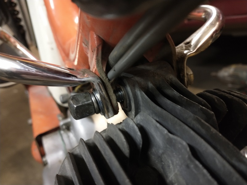

Då har arbetet med byte av cylinderfotspackningen!
Jag började med att rengöra motorn ordentligt och passade även på att tvätta kedjan ordentligt och byta ut drevet från 12 till 13.
Cylindern såg bra ut och jag kände inget konstigt glapp.
När allt skulle ihop så tyckte jag att det såg lite konstigt ut kring motorfästet på toppen. Jag tyckte att det var för mycket spel så där blev det slut för kvällen.
Inlägg: 2276
Re: Thols 1209
Så det kan bli, ska väl ej vara glapp där.
Thol
Inlägg: 60
Ort: Järbo
Re: Thols 1209
Inlägg av Thol »
Glappet löstes med ett par tjockare brickor och en bing 12 som har legat och väntat åkte på tillfälle och det var nu. Så efter det var det bara att rulla ut mopeden och försöka starta.
Den startade med efter att jag fått förgasaren tät och pillat bort en loppa från tändstiftet :roll:
