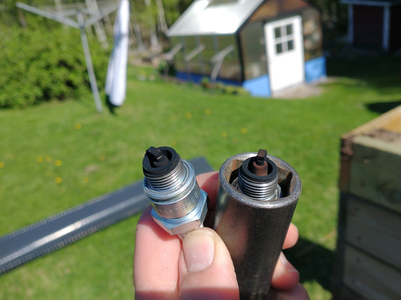

I helgen kördes kilafors moppelopp och det gav lite jobb förstås.
Det började med att jag och farsan tog en provtur på fredag där mopeden dog plötsligt och lustigt. Det visade sig att tändstiftet var riktigt sotigt så nålen sänktes ett hack med hoppet om att det löser problemet.
På Lördag så gick starten och en tredjedel in på loppet så började mopeden bete sig riktigt konstigt och gick bara på full gas en stund för att börja fungera som den ska igen.
På lunchen bytte jag stift och det var riktigt sotigt nu med men med det nya stiftet så gick den resten av vägen utan problem.
tillbaka från rallyt så blev det till att undersöka varför den sotade igen stiftet.
Efter att ha jämfört med farsans 1209 så konstaterades att det var en längre nål i hans förgasare så jag lånade den då min var placerad så långt det gick.
Det gick åt rätt håll så jag ska helt enkelt leta upp en längre nål.
Det här är skillnaden mellan min 33 mm nål och farsans 36mm nål.
Sen såg jag även att en skruv som satt som stopp för bromspedalen hade gått sönder så den måste jag ta reda på hur den ska stoppas enligt fabrik.
