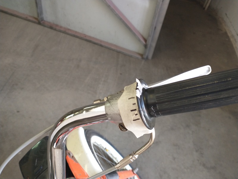

I söndags så gav jag mig på att justera förgasarna bättre så jag började med att markera varje kvarts läge på gasrullen så att jag kunde försöka förstå vad som hände vid vilken del på förgasarens läge som används.

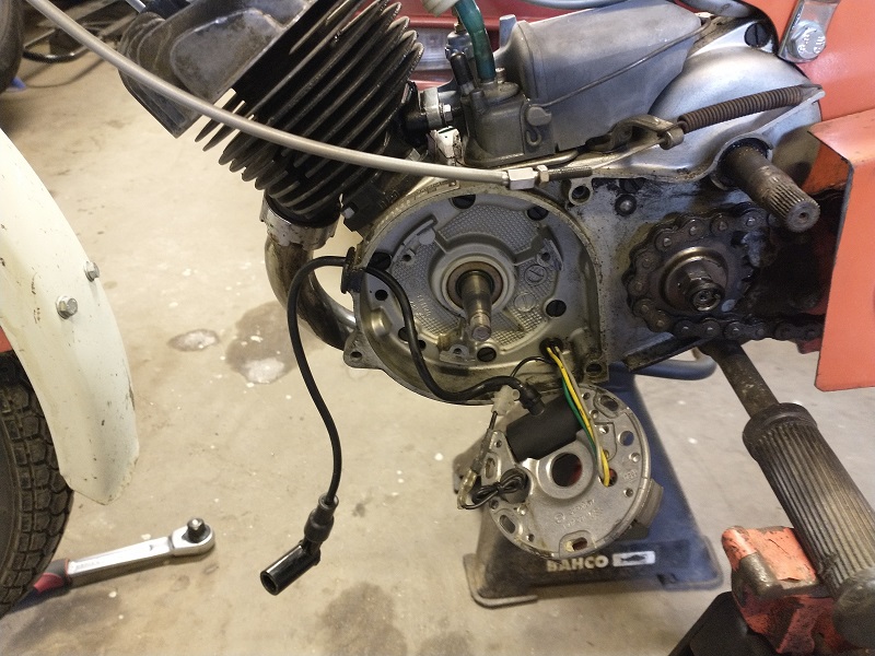

Med nytt batteri i multimetern så har jag mätt lite och funderat.
Kollar jag jord genom att använda summer via sockerbiten som syns på bilden så har sladden till dödaren jordad.
Tar jag bort spolen från sockerbiten så är sladden till dödaren inte jordad.
kollar jag kabelstumpen på spolen så har den kontakt med tändplattan.
Låter det som om något är konstigt här?

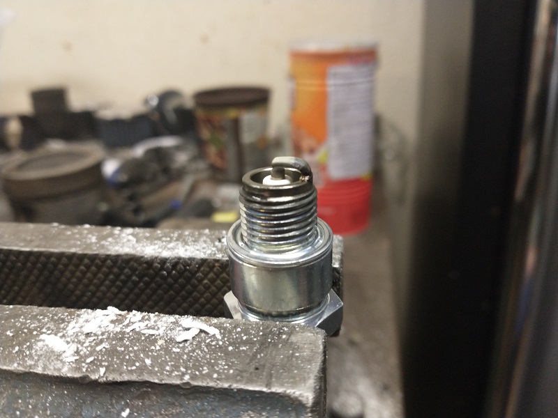

Bytte stift och körde drygt en Km på lite över kvarts innan jag stängde av motorn och bytte tillbaka till ett gammalt stift.
Väl hemma så blev det till att kolla närmare på stiftet.

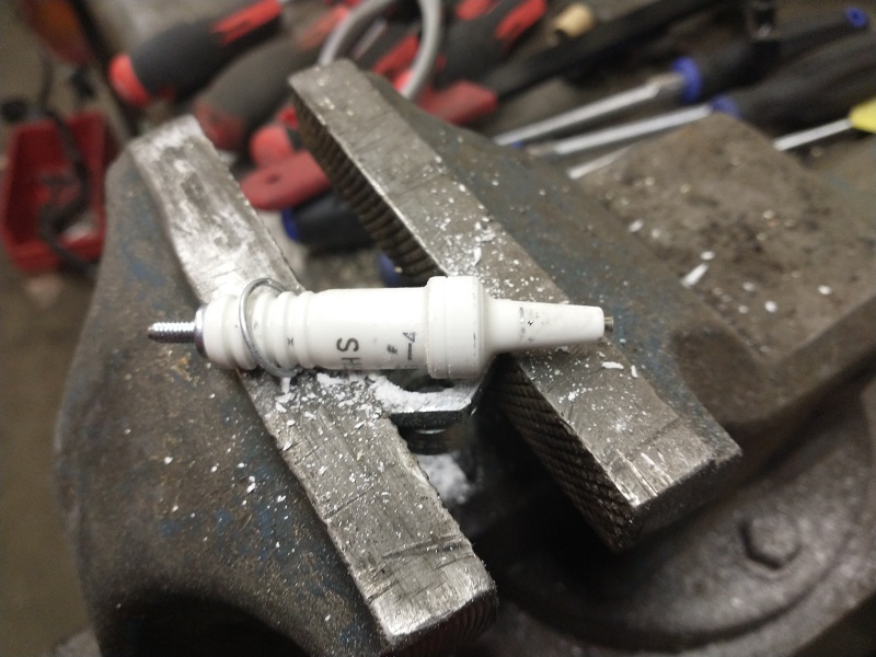

Enligt min läsning av eletroden så kan det vara värt att testa ett kallare stift, det testade var ett b5 så ett b6 borde vara bättre. Utgår man sen från sotranden som fattas här så går motorn alldeles för snålt i början av registret. Så nu är nålen uppflyttad ett hack så ska jag försöka en gång till när det slutar regna.

Idag var det bättre väder så jag tog en till sväng för att kolla hur mopeden går på kvartsgas och med någon km provtur så blev resultatet någotsånär som det ska vara.
Sen kanske man skulle göra samma test på någonstans över halvgas bara för att man kan.
Den vill dock fyrtakta lite under kvarts gas men det får man kanske leva med på en bing.Sen kanske man skulle göra samma test på någonstans över halvgas bara för att man kan.
