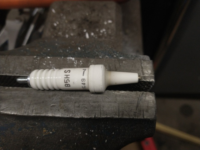

Håller med att du kör med för hårt stift :D Finns ju väl tabeller för få rätt stift till din, för mig det var B7hs på Moped renovering just för 3,5hk.
Thol
Inlägg: 59
Ort: Järbo
Re: Thols 1209
Inlägg av Thol »
Det är som sagt förslaget från tillverkaren av den brytarlösa tändningen men det skulle säkert inte skada att försöka att läsa ut det på stiftet :)

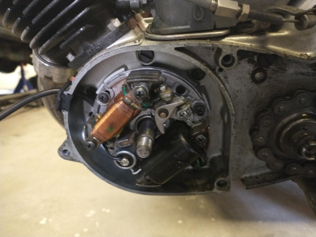

Men på väg ur byn så bara dog motorn så jag fick rulla in på en kompis gård där jag konstaterade att gnistan hade övergett motorn.
Med mopeden tillbaka i garaget så revs tändplattan av för att kolla om jag skulle se något självklart men det såg jag inte så jag tänkte kolla om dödaren jordade men självklart så var det slut på batteriet i multimetern så där tog orken slut.

Med nytt batteri i multimetern så har jag mätt lite och funderat.
Kollar jag jord genom att använda summer via sockerbiten som syns på bilden så har sladden till dödaren jordad.
Tar jag bort spolen från sockerbiten så är sladden till dödaren inte jordad.
kollar jag kabelstumpen på spolen så har den kontakt med tändplattan.
Låter det som om något är konstigt här?

Efter lite mer kliande i huvudet och försökande så gav jag upp på det brytarlösa och monterade tillbaka brytare och tillbehör.
Jag kan ju även påstå att det var en riktigt fin gnista med allt gammalt monterad slider_anon.gif

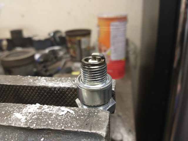

Med allt monterad och inställt så tog jag och försökte med att göra ett plug chop.
Så jag åkte några kilometer för att hitta ett något jämnt ställe runt byn.
Bytte stift och körde drygt en Km på lite över kvarts innan jag stängde av motorn och bytte tillbaka till ett gammalt stift.
Väl hemma så blev det till att kolla närmare på stiftet.
Enligt min läsning av eletroden så kan det vara värt att testa ett kallare stift, det testade var ett b5 så ett b6 borde vara bättre.
Utgår man sen från sotranden som fattas här så går motorn alldeles för snålt i början av registret.
Så nu är nålen uppflyttad ett hack så ska jag försöka en gång till när det slutar regna.
Det här är en beskrivning av vad jag försöker att göra https://www.mopedarmy.com/wiki/Plug_chop

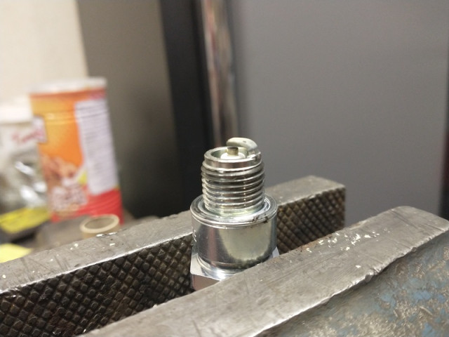

Idag var det bättre väder så jag tog en till sväng för att kolla hur mopeden går på kvartsgas och med någon km provtur så blev resultatet någotsånär som det ska vara.
Den vill dock fyrtakta lite under kvarts gas men det får man kanske leva med på en bing.
Sen kanske man skulle göra samma test på någonstans över halvgas bara för att man kan.
