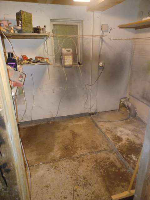

Kul fick röjt ur min gamla "lackbox" eller byggdes väl som varmförråd från början...
för göra plats för ny leksak..
Visst inget stort "rum" men då jag hittade en gammal däckmaskin och en balenseringsmaskin
så tänkte jag kan ju vara kul att ha en sådan... Visst bra antika maskiner men vad gör de en sån där
lite manlig kul att ha prylar...

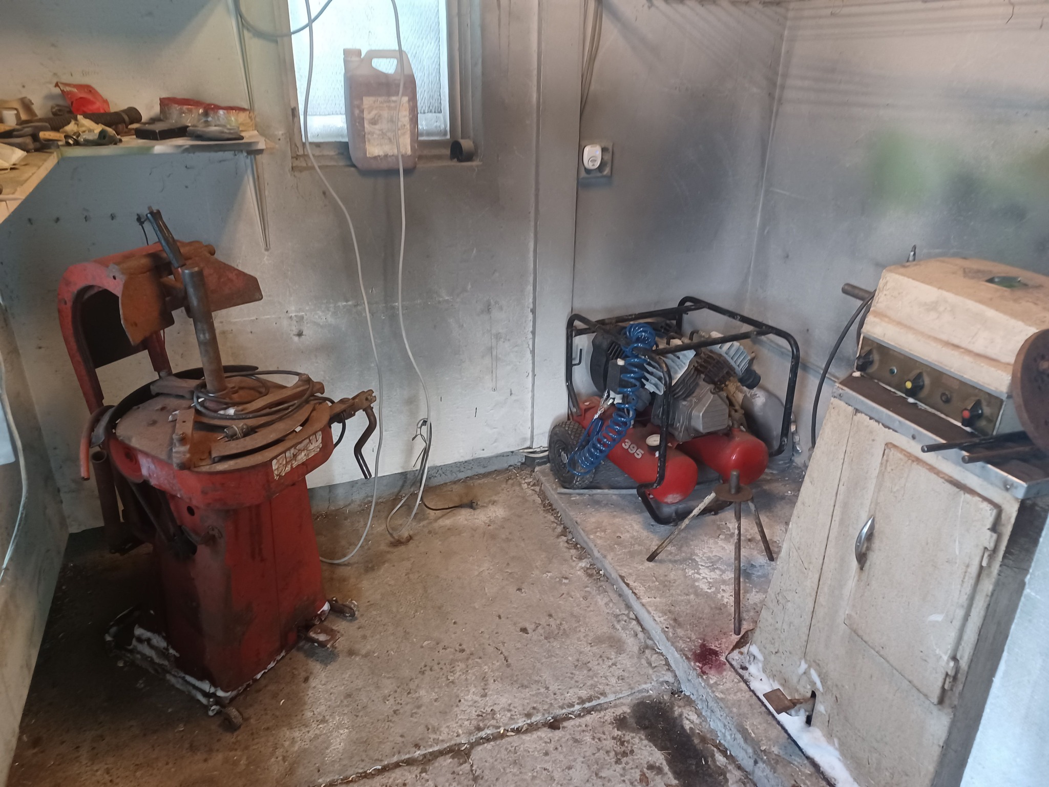

Jaja så vart maskinerna hämtade...
Tyvärr saknade balanseringsmaskinen sin spindel men oroar mig inte så mycket
har ju en statisk manuell balanseringsverktyg som oftast klarar jobbet...
Desto nöjdare över däckmaskinen... Motorn snurrar fint kommer få sig en liten översyn
med smörj som olja byte av en luftslang och kanske lite färg också. Men i stort en perfekt och
odödlig hedenhösmaskin. Fanns ingen arm men spelar mindre roll hade ändå tänkt bygga en egen
med en modernare och skonsammare ankhuvud. Sen både duger och blir den enkla maskinen perfekt.
Fick även köpt mig en trefas dubbelcylinder kompressor till bra pris som lär leverera luft så de räcker
till de mesta.
Så med de jäkligt nöjd och blir ett kuligt projekt fixa till innan vinterkylan släpper greppet och jag kan på börja
Forden på riktigt...

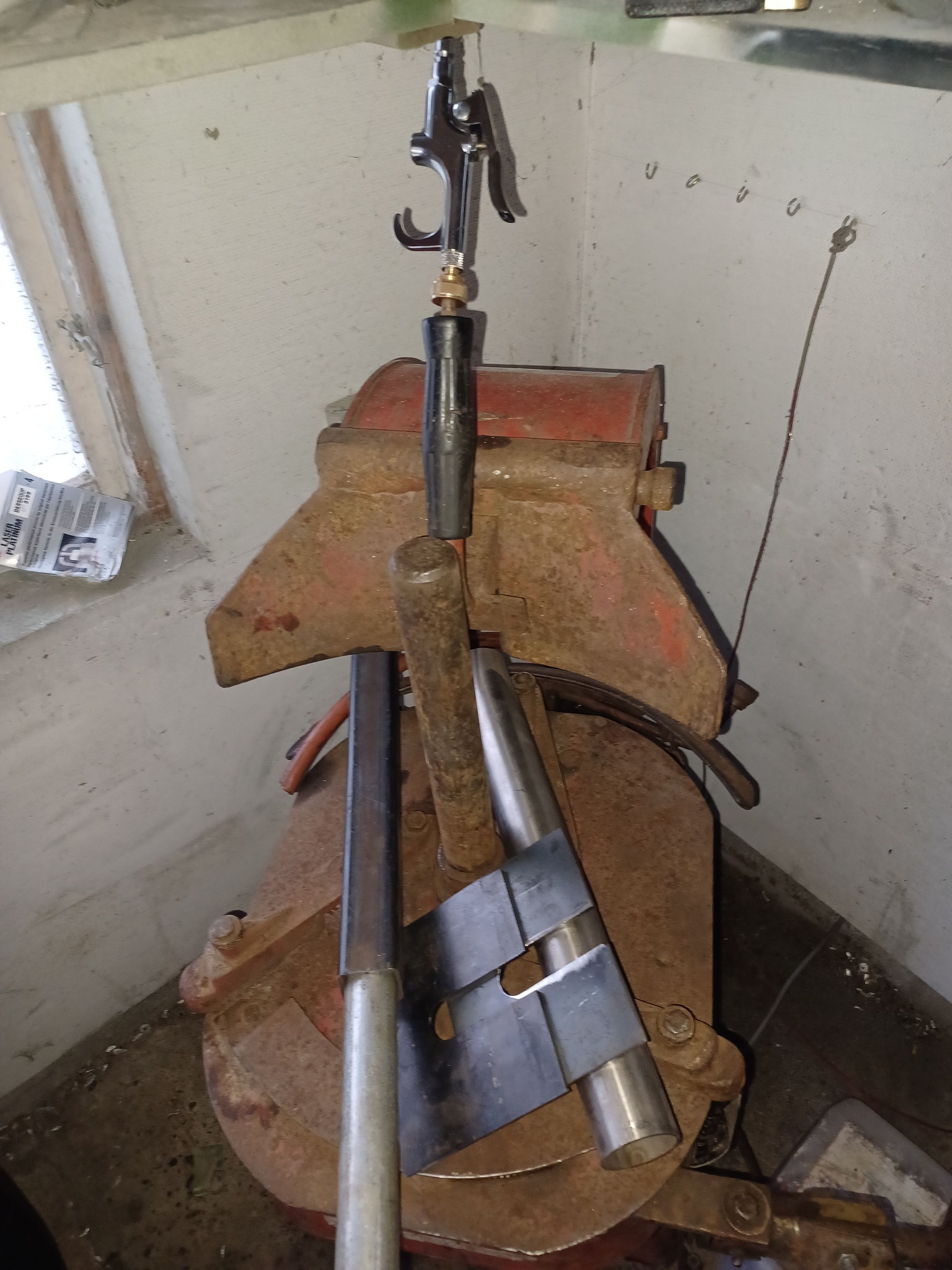

Kul fick hämtat lite material för att bygga en modern arm till däckmaskinen...
Saknas nu bara ankhuvudet från Ebay
De klart större delen av armen kan byggas utan de kommit också..
I alla fall något liknande de här som ska tillverkas..
Tänkte även utöver fasvända rotationsriktninen! Bygga till en back med hjälp av en kontaktor med hjälpblock.
Men de kräver ju inga märkvärdiga grejor för få till.
Lite udda variant av maskin då däcket sitter fast monterat och armen snurrar i stället. Även vid avkrängning sitter däcket fast och man väljer om man ska kränga av undertill eller övertill med ett vred. Samma sak med luften de har ingen fotpedal utan man får reglera tryck med handen och ett blåsmunstycke...
De munstycket vart naturligtvis borta men fungerade "trimma" bättra på genomflödet i en vanlig blåsventil.
Vilket även tack vare 290 minut liter från kompressorn säkert oftast utan problem kommer kunna blåsa däcken på fälgen lätt...
Jaja ett kuligt projekt och är väl bara tummen och ett paket i från ebay från klart..
