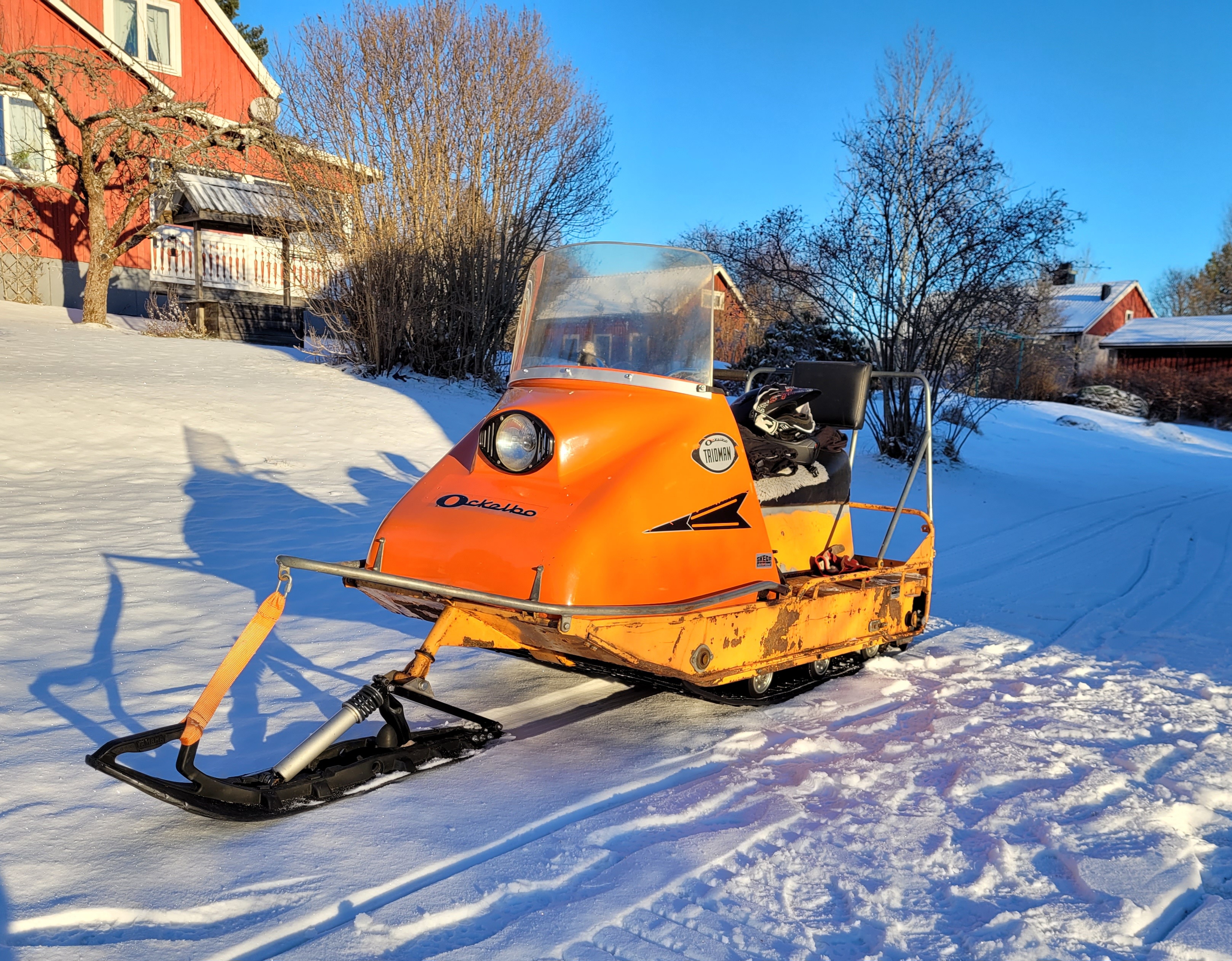

Men det är långt till sommaren och nu har snön kommit och snöskotersäsongen är här
Kör både nytt och gammalt, och har precis som med mopederna alldeles för många

Skulle behövt en snöskoter nu

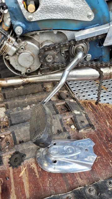

Har blivit lite Monarpedkörning senaste månaden.
Börjar nu att våga varva ut den lite längre stunder utan ångest för kolvnyp eller skärning.
En nackdel med stark(are) motor är att FP50 har så klen koppling, så den slirar så otroligt lätt innan motorn blivit genomvarm.
Den har heller inte velat gå över i fyrtakt trots välöppnat munstycke, men tappar fort effekt om man stänger munstycket för mycket. Så tanken ligger på ett större nålmunstycke.
Dessutom så är dragvilligheten på låga varv onödigt svagt.
Så det blev en omdrevning från 12T till 11T, och tack o lov så behövdes inget mopedkedjebyte, men cykelkedja behöver en halvlänk.
Efter omdrevning för bättre bottendrag så löste sig alla nu kända problem. Motorn är stark igenom hela registret, ställbara munstycket funkar perfekt och går att justera så att motorn 4-taktar i svag nedförsbacke

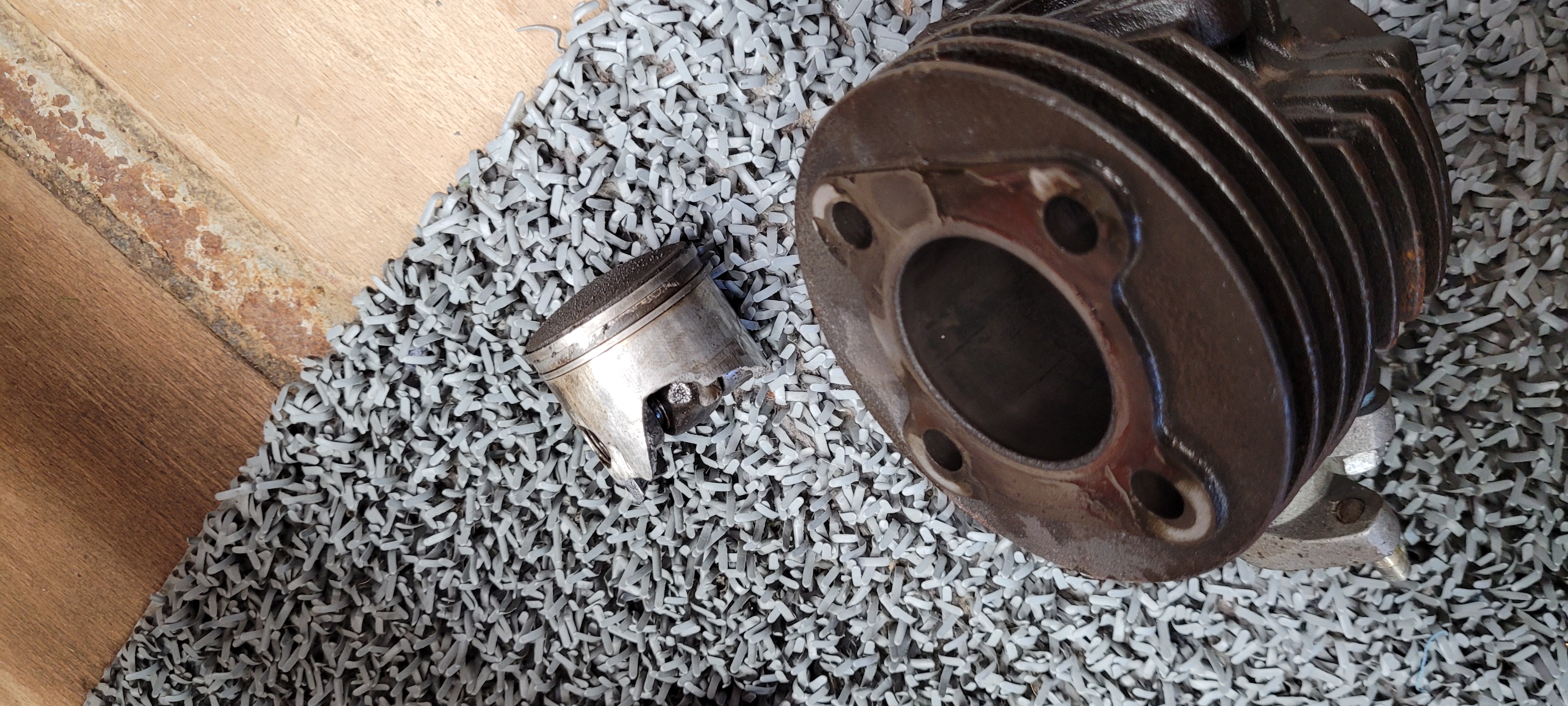

7 sekunder senare så kurkar den...
Trodde att det bara var en kolvnypning, men när jag lyfte av topplocket så kunde jag fiska upp kolven med lilländan på vevstaken.
Så 6.000 rpm är skillnad mot 3.800 som de är designade för
Jaja, får undersöka varför cylinderkjol och kolvens nederdel havererat, sedan nytt test. För jäklar vad roligt det var att köra enpetare tills det tog stopp
