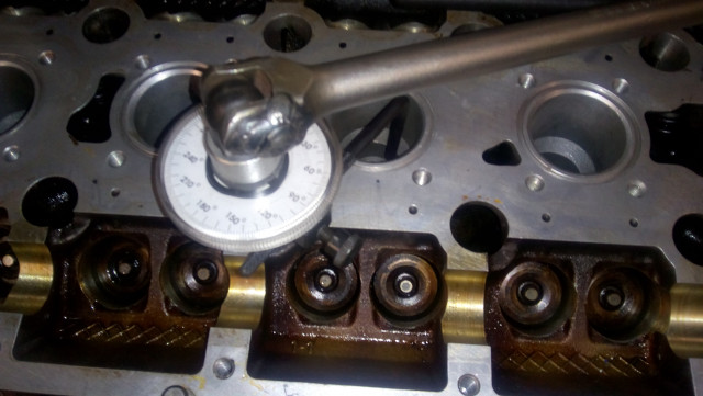

dom där bultarna ska inte efterdras. dom drar man till ett lågt moment i ett eller flera steg.
sedan drar man ett exakt antal grader till. vanligen 90grader. då drar man ut bulten som en fjäder,
vilket i teorin ska hålla press på toppackningen bättre.
i praktiken? jag har sett problemmotorer där det inte verkar göra någon skillnad för hållbarheten.

sådana bultar känns igen på den onormalt långa gängan. hittar man sådana gängor så är det
bultar som ska dras med vinkelmätare som komplement till momentnyckel.
i alla fall har det sett ut så när jag träffat på sådana åtdragningsinstruktioner.

På S-V70...97 - 00 Motor B2454T är det 1:a) 40 Nm___2:a) 60 Nm___3:e) 130 grader...
Med in oljade gängor & bult under skalle/topp, 130 grader allt på en jämn sväng utan stopp....
Re: Ventil..
90 grader brukar jag dra med synvinkeln, men 130 skulle jag inte dra utan vinkelmätare.

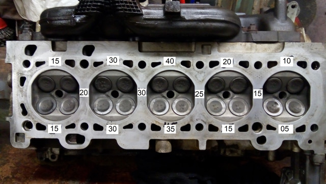

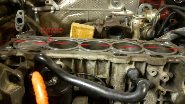

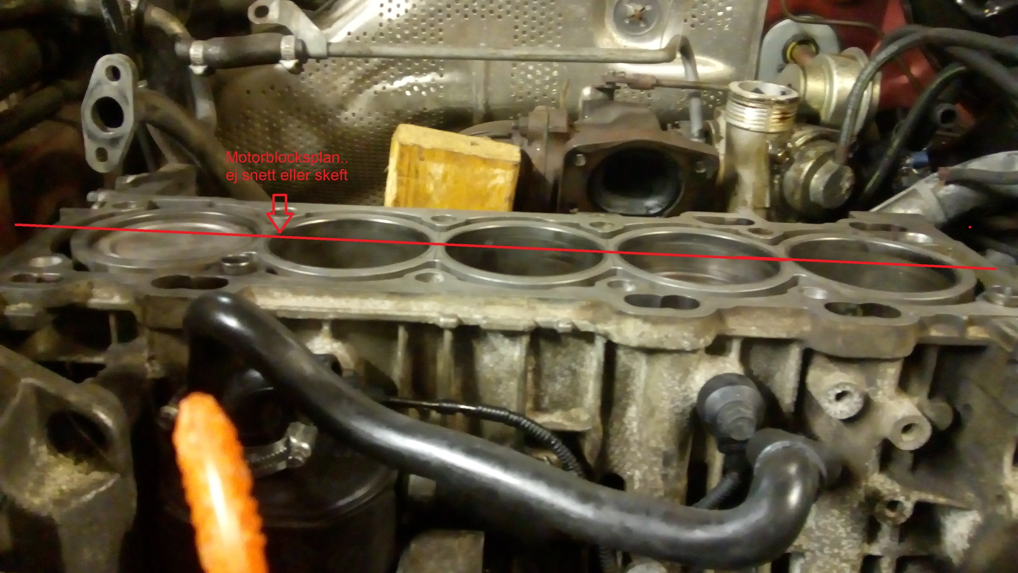

Toppen upp mätt...ALLT ser super bra...VOLVO tolerans är skevhet: Max längd = 0,5... Max tvär 0,3 mm
Tror detta är helt onödigt att göra(byta ventiltätn. 24.000mil), men jag skulle alldrig förlåta mig själv...om blårök kommer sen.
När jag ändå håller på å mekar, slipa lite med karborunpasta på ventilerna, men det är 20 st ventiler, det gör jag ej på en kvart....

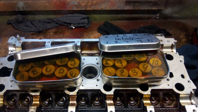

PS old matlådor är bra, men dessa är hårdsmälta....allt är uppmärkt till 100%. Behövs kanske inte med lyftarna....men det är så jag gör...
Om nån fundrar, så är dessa fyllda med motorolja......för att Hydrallyftarna ej ska behöva jobba så hårt vid första starten.
Alldrig över 2000V/Rpm vid första starten..varmkörning lungt å fint. PS smörja Kamalarna före Mont. kan av bra...
. Kan ej se eller hitta nåt mät bart fel på motorplanet......

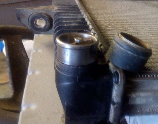

Va ett tag sen jag UpDate sida här. Nära provstart nu...måste fixa kylaren först, läckage övre slanganslutning. Går ej att provstarta utan kylare
för att oljekylningen sitter i kylaren till Turbon. Slangar är helt öppna och hänger löst då...alla motorolja skulle genast var på golvet...
Här lite bilder iaf....

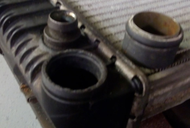

Vill ej köpa så många flera nya saker till bilen, snart över 9000kr totalt(obesikt.) utan att provkört motorn ännu.
Några bilder på svarvkonst mm.....En kylar anslutning var av......
Nu kan jag iaf provköra motorn...funkar motorn bra köper jag en ny kylare...
Slanganslutnig av.... .
Svarvning & lite svetsning av rostfritstål...& tätande O-ring .
Adaptern monterad...

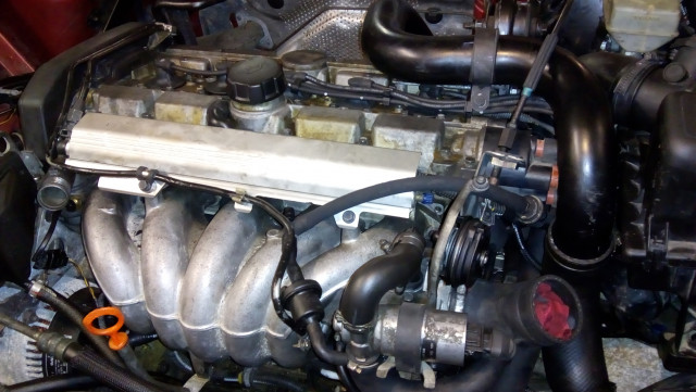

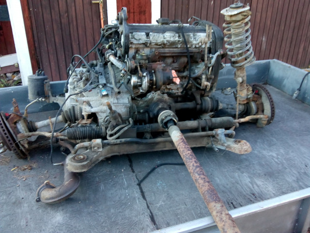

Hittat en Beg. motor V70
Ska demontera toppen igen...
De Mont V70 motor
Ej nåt mer mek. original på motor....V70-B5254T. Hittade en motor som jag köpt UTAN nån Garanti som hellst..
Blir motor byte på en V70....
