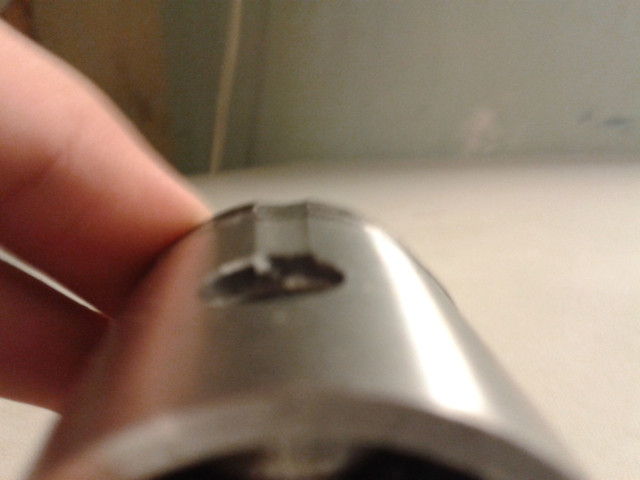

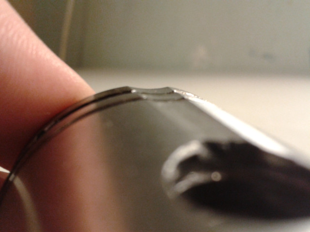

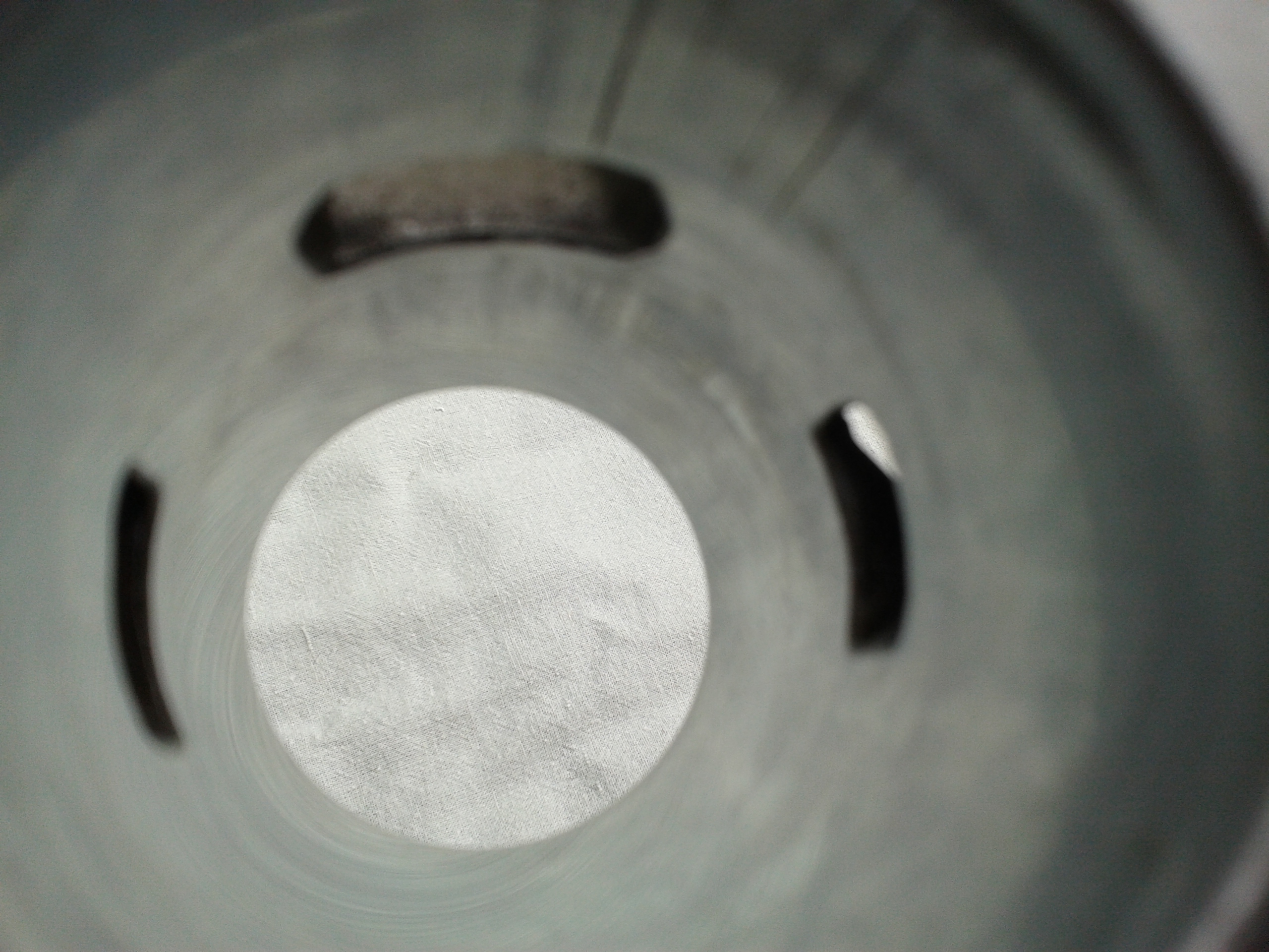

Nu tog det en vändning, tur att det finns kunniga samlare omkring en! Så jag tackar allra hjärtligast Jan Karlsson, en mycket duktig mekaniker och veteransamlare som håller till i grannbyn. Vi pratade lite om det där med skurna cylindrar på teknikens dag i Bjärnum... Han trodde att han kanske, hade en sådan cylinder liggandes... Så jag tackar åter igen för den jättefina slidmatade aluminiumcylindern som jag FICK idag
en liten vändkant högst upp, men ingenting som inte går att hona bort, ren och fin, och inga brutna kylflänsar!
Så är det dags att fixa igen...
Jag står nog i lite skuld eftersom denna cylinder nog hade kostat 1500 kr annanstans

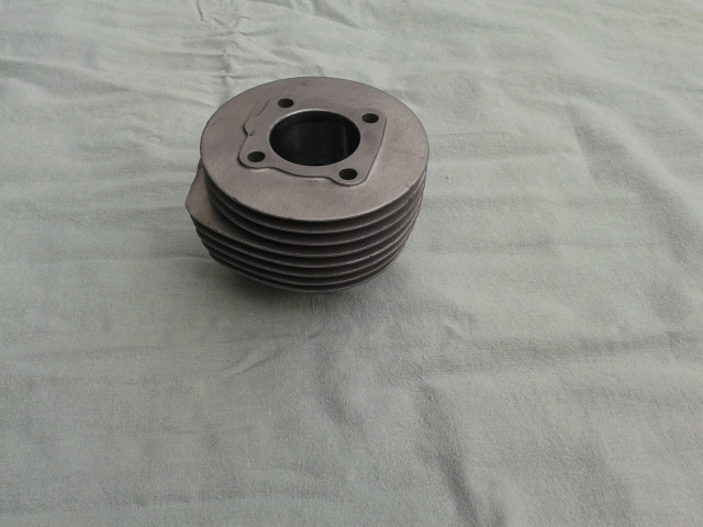

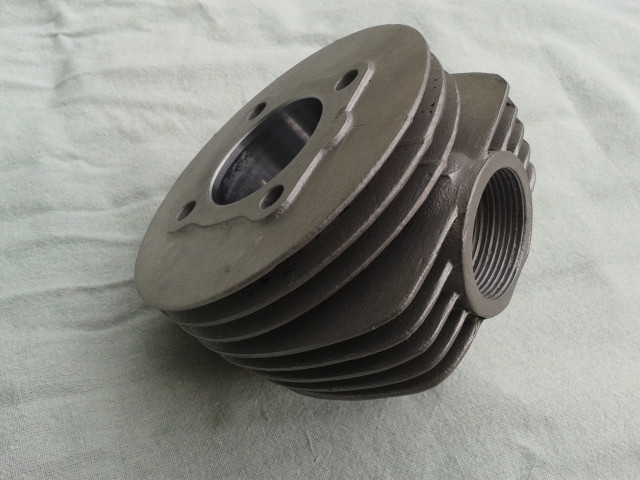

Kom på att jag glömde ta bilder på den nya cylindern, men här är den:
Men jag märkte lite skillnad på cylindrarna, fanns det olika cylindrar till den slidmatade äggmotorn?
Re: Överhettad Husqvarna...
Fanns i varje fall en AU cylinder och en gjutjärnscylinder, har ett svagt minne av att det fanns en tredje men det kan vara fel. Riktigt fin cylinder du fick där.

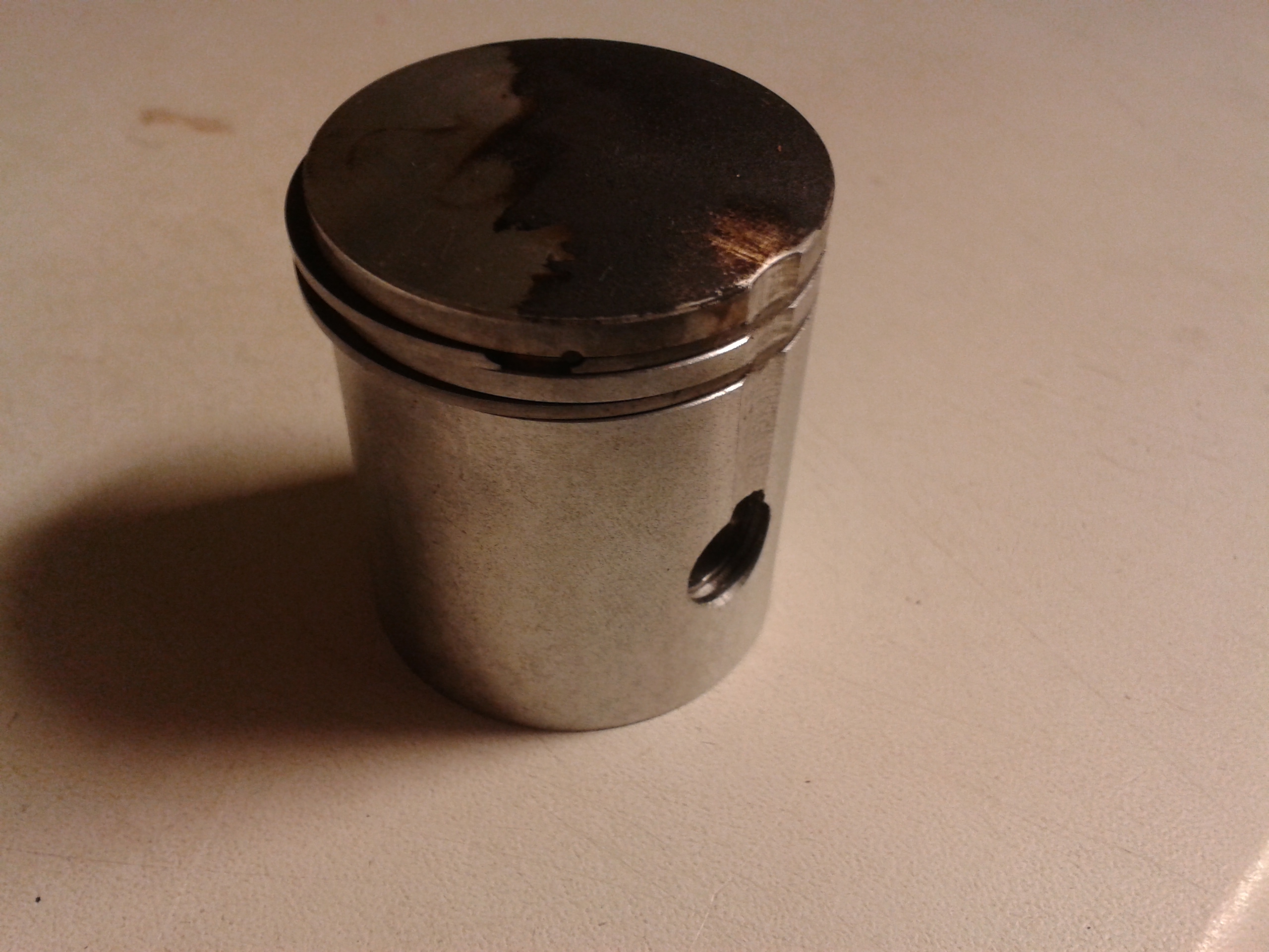

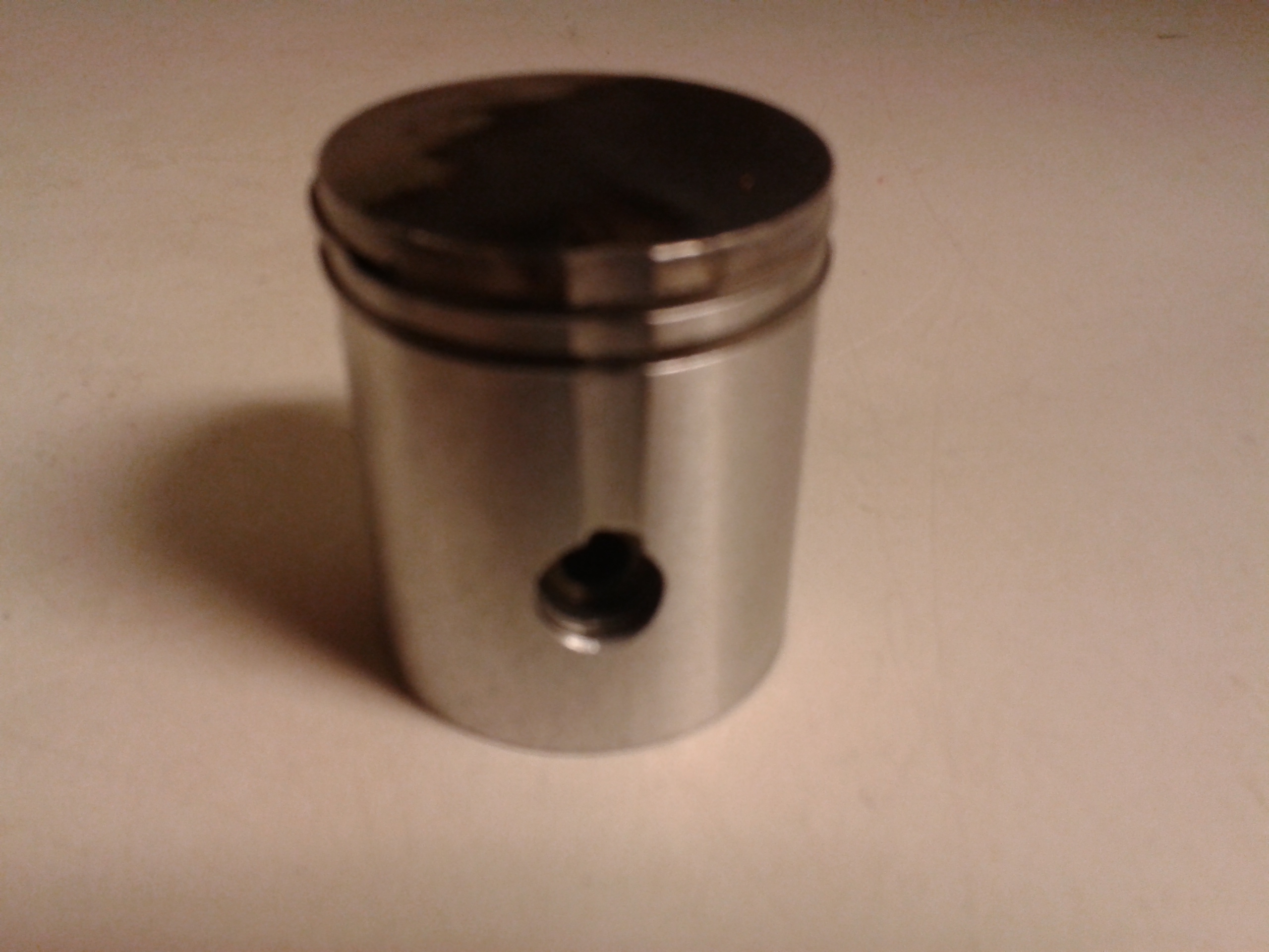

Sen tog vi ner den i källaren nu i kväll... Av med cylinder, trööögt gick kolven, och detta är vad man ser:
Jag tror det är tredje kolven nu...
Och vad har då orsakat detta? Jo, vi var ju slarviga nog att förstöra den första cylindern med ett clips och det var ju surt... Sedan spolade vi för säkerhets skull ur vevhuset, säkert 25 gånger med bensin och vad fann vi? Jo, det andra clipset + lite smått metallspån.
Så vad var det nu...? Värmeskar den? Nää... Efter lite rotande i det lilla vevhuset så hittade jag ett TREDJE clips... Hur det nu gick till??? Jag fattar ingenting
För clipsen i den nya kolven satt där dem skulle.
Konstigt.
