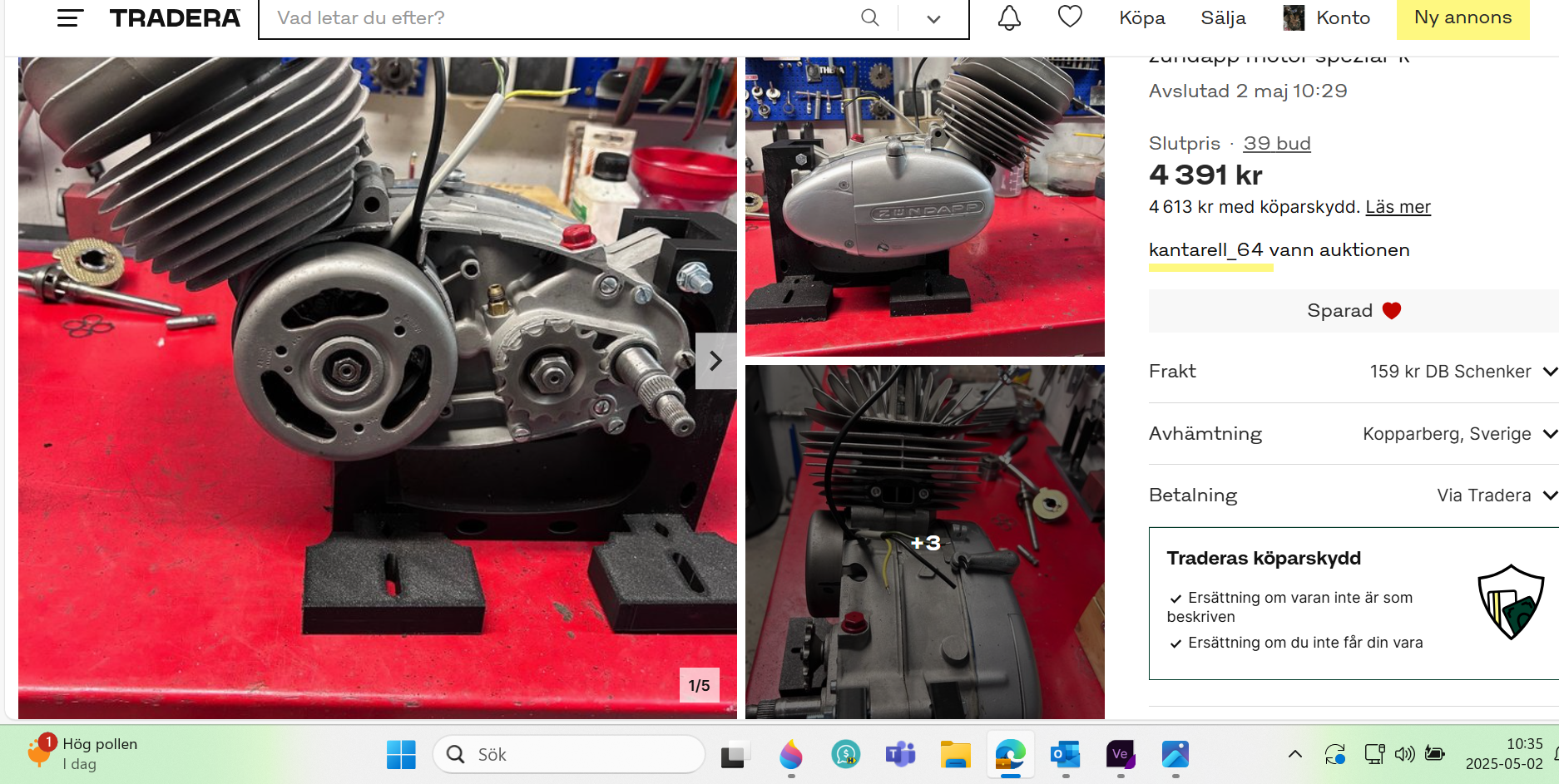

På tal om Zundapp, man letar ju alltid trevliga motorer att kanske göra fynd, dök upp en 1975-6 special-K inte komplett och mer problem på Tradera. Vet att de satt i Cobra, hade päron cylinder lik i min jag sålde för bra pengar, Var dessa mer än 1hk och 50cc?
250502 SG undrar om en Zundapp special-K 1975-76 jag gissar Cobra med hastighets drivning men ej komplett vilket var mer som skillde är frågan.png

De svensksålda special-k hade såklart bara en hästkraft, och 50cc.
Enda egentligen som skiljer special-k och de "vanliga" motorer som satt på KS50 och CS50 är väl att hastighetsmätardrivningen är i motorblocket istället för på framhjulet och att drevaxeln har splines istället för den avlånga ovalen.
(splinesen är för övrigt samma som på Victoria MS50 och MS51)

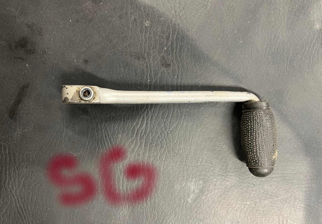

Man letar alltid efter Sachs bra att saker. Kunde inte motstå en växelpendal för de saknas of the projekt. Sen är man patina kille med :D
Sen 60kr kanske onödigt men känns ändå bra att ha.

ESGEE skrev: 04 maj 2025, 12:33 Man letar alltid efter Sachs bra att saker. Kunde inte motstå en växelpendal för de saknas of the projekt. Sen är man patina kille med :D
Bra pris men Zündapp-gummi... :roll:
Inlägg: 2295
Re: MCB 1293 E-type projekt
Kan du ha rätt i, får jämföra med min 3växlade Zundapp när jag får hem den.

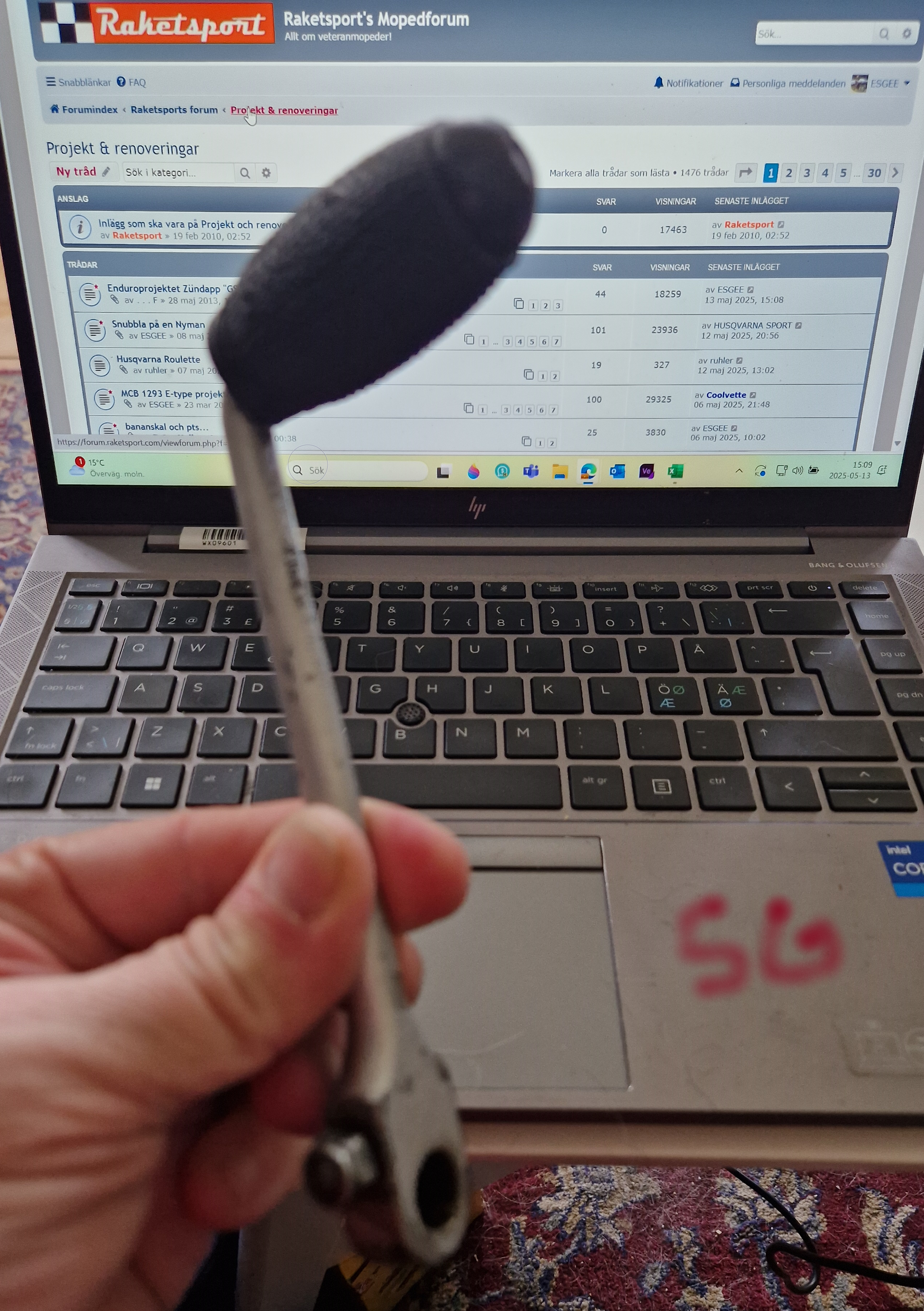

Fick hem min Växel pedal, känns inte Sachs är inte lik den på min BKF alls.
Måste jämföra på tre växlat mm om man är total blåst.
