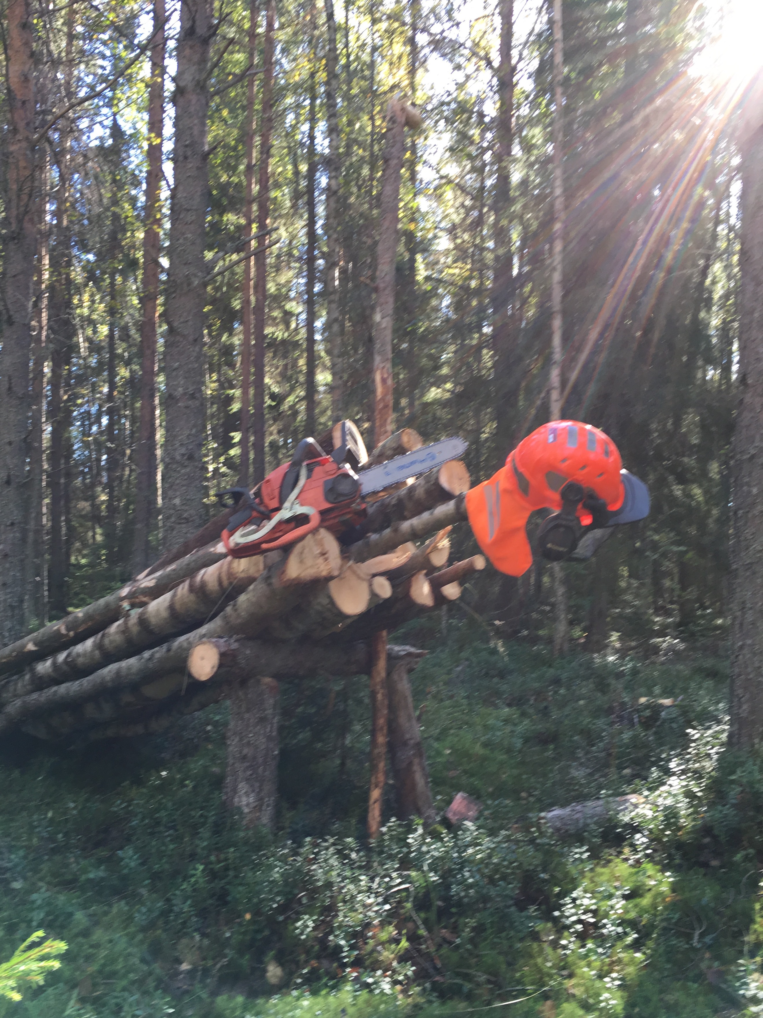

I övrigt får 2 kilar en yxa motorsåg bränsle olja vatten skyddsbyxor och skor följa med till skogen!
Fick ihop denna högen igår av några vindfällen jag rensade upp!

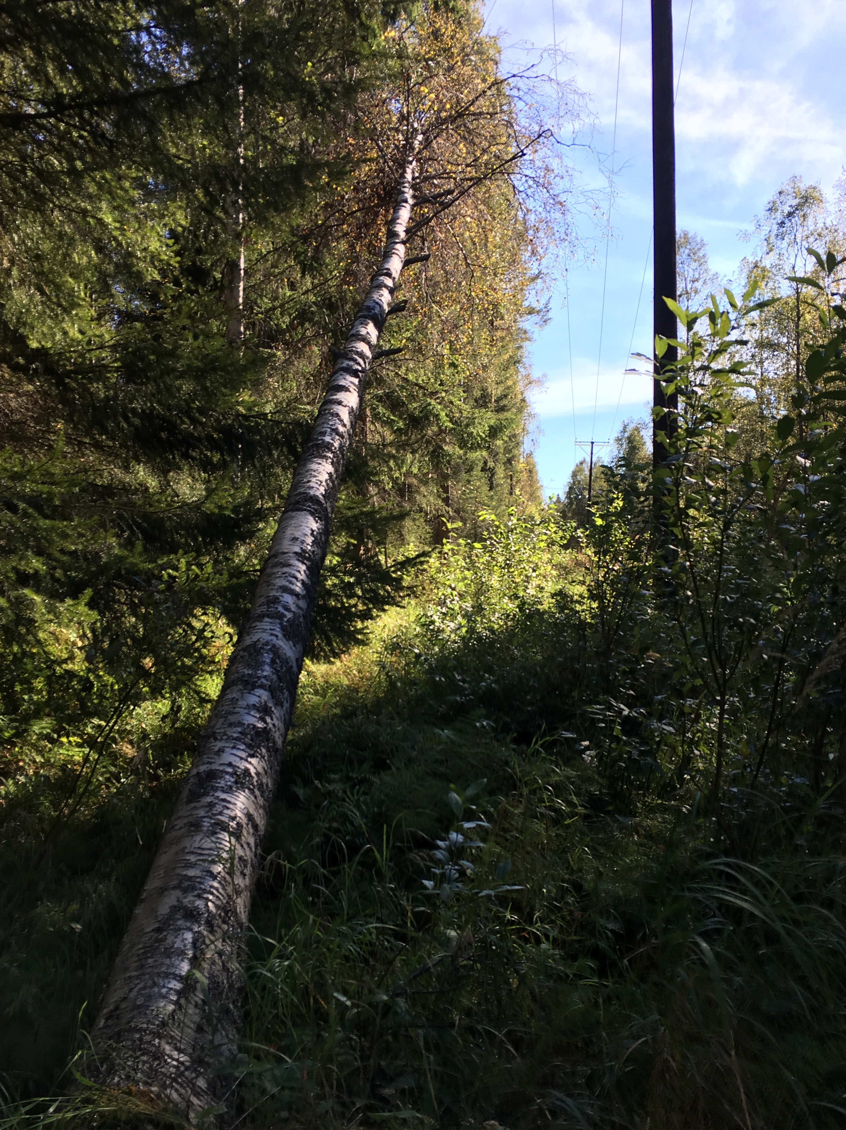

Denna tänkte jag ge mig på imorgon ligger mot en staglina på 10kvolten
