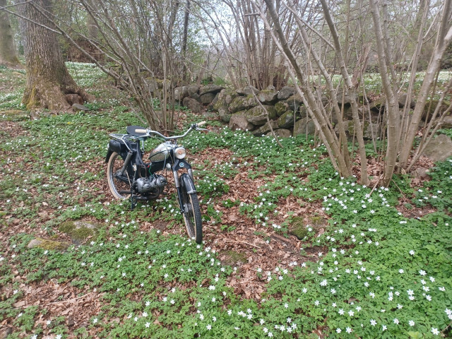

Re: bananskal och pts...
Såg bra ut ibland vitsipporna och grönskan

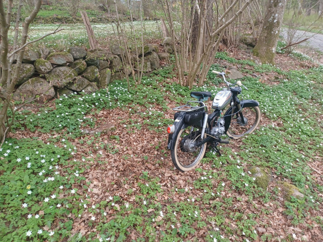

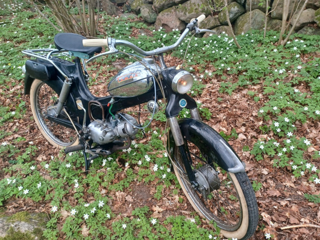

Får väl göra en liten uppdatering...
Allt är då inte solsken och haft lite eltrassel...
Började med att den plötsligt vart svårstartad och senare lade även lyset av..
beställde lite nya saker och rotat runt i elsystemet men känns inte 100 pålitlig..
Insåg att detta var sista chansen beställa om den ska med till 1a maj grabben tänkte köra på den...
Misstänker de är svänghjulet som är de verkliga problemet men för säkerhets skull beställde jag ett
helt nytt Wat Young system och ett gummi för 4a kablar.. Visst blir ytterligare lite mer Puch över mopeden men i nuläget känns detta den snabba säkra (och dyra) vägen att ta..
Men men de brukar vara snabba med leveranser så hoppas den kommer på tisdag.
Då dock uppbokad så kommer väl inte på innan onsdag dvs kvällen före (jaja de är som de brukar vara)
I övrigt ska jag förbereda elsystemet så gott de går.
Gissar de är som vanligt och mina något färgblinda ögon tycker mig se Svart gul grå och grön.
Bör vara Svart=dödare, Gul=spänning, Grön=bromsljus, Grå=bakljus..
Utöver detta ska elsystemet mätas upp på nytt montera en ledlampa till bakljus och byta till 3w bromslampa(sitter 5w nu)
Dubbel och trippelkolla efter överslag i ljusomkopplare (nått slagit ut gamla ljusspolen eller naturlig död av hög ålder)
Utöver detta byta hastighetsmätarviren samt korta gasvajern, mest inte blivit av för ren lathets skull..
Men nu ändå lödkolv framme. Samt montera nya fotstegsgummin. Insåg Kriedlers sådana vart jäkligt lika i utförande
och samma storlek.. blir väl någon bild om den hinns fås ihop till rallyt..

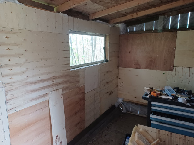

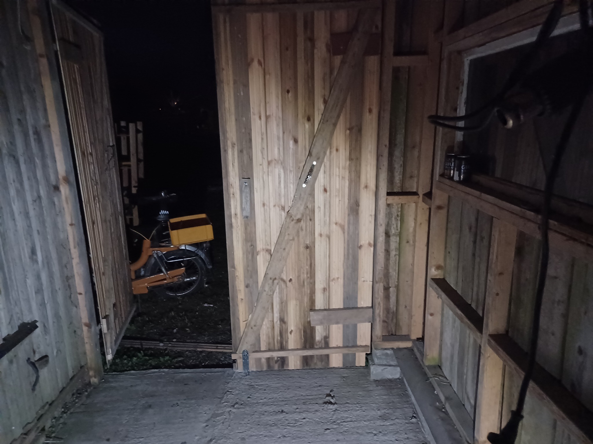

Däremot bra imponerad av min lille grabb(liten o liten 15år)
Han har slitit hela helgen med göra om en fd vedförvaring till
moppeverkstad..
Å kommit bra långt också..
På bara lite skitvirke som legat skräpat i samma bod.
Har han röjt ut samt stommat igen ena gluggen gjort dubbelportar i
den andra porten häftat upp en hel del vindpapp.. De klart sen när material tog slut kunde han inte motstå utan
rulla in en verktygsvagn o sätta upp en tavla... Jaja misstänker de blir till köpa lite mer vindpapp o isolering som skivor...
samt hjälpa honom öppna upp en dörr in i den isolerade delen av boden...
Har ju en gammal modell större pelarborr en bänkslip och ett hydraliskt 1,5tons lyftbord
som kan ställas in... å med de lär jag själv ha lite nytta av de också...

Jaja grabben fick ta Kungen min Monark i stället.
Måste säga jag vart klart överraskad då den avtrimmats och "helt" original.
Med helt menar jag rätt drevad rätt förgasare orginalcylinder kolv topp och förgasare.
Enda avvikelsen ställbart munstycke samt jag tror ljuddämparn vart någon mm större än original..
Men Kungen gick strålande grabben fick ta täten marschfart pendlade 40-44km betydligt snabbare än jag trott.
Vart till och med några omkörningar gjorda.. Mest förvånad att han tuffade upp för serpentinvägen till Hyltenäs kulle.
Vilket jag verkligen ser som en bedrift av en originalmoped.

I övrigt kan jag nämna fick fatt i billigt skivmaterial blir visserligen ett jäkla lappverk.
Men väggar bör bli klara i veckan typ 2/3 redan gjort dock inte hundra på om skivor räcker..
Lär sluta på de berömda men åt vilket håll vet jag inte säkert..
