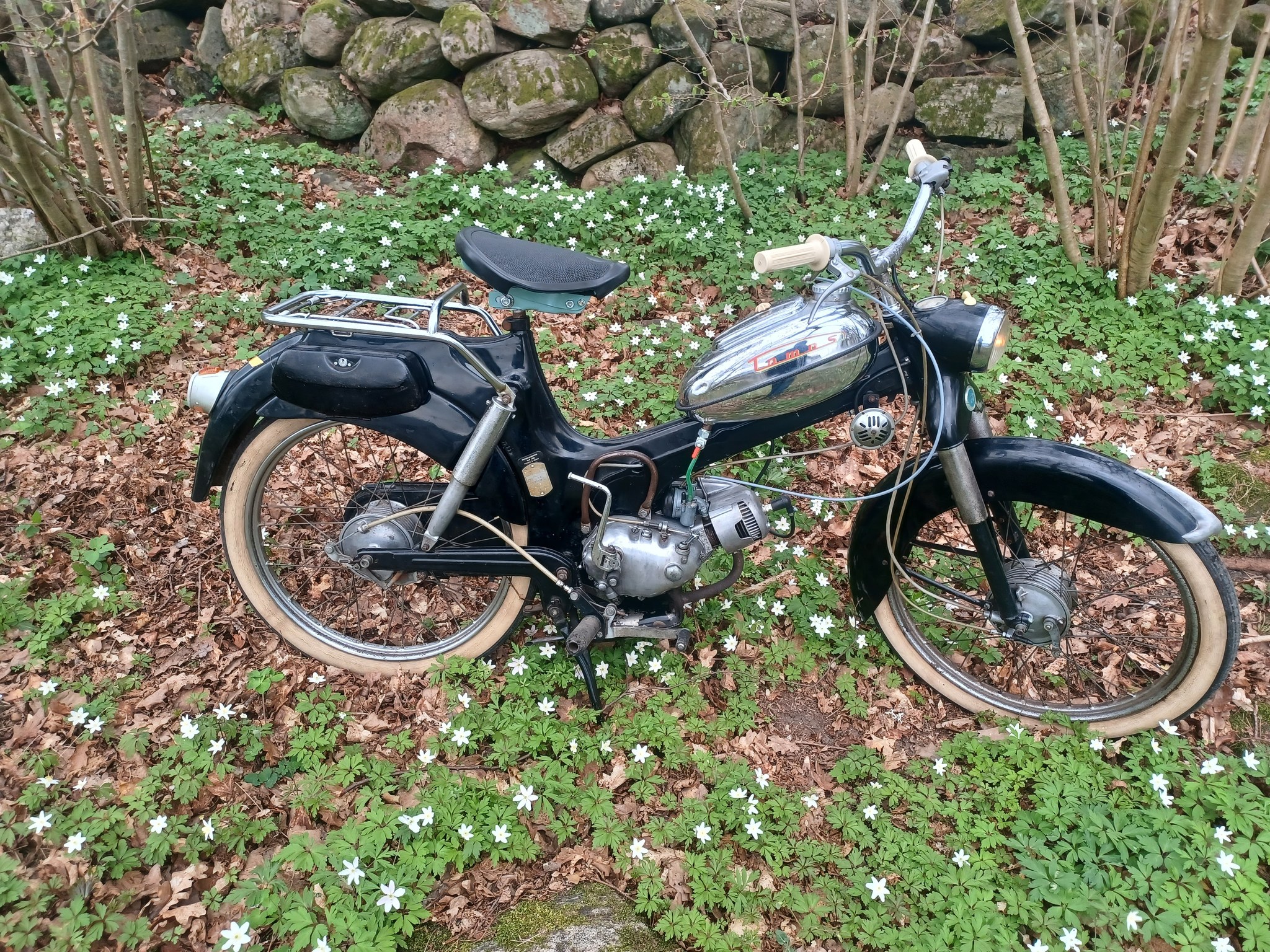

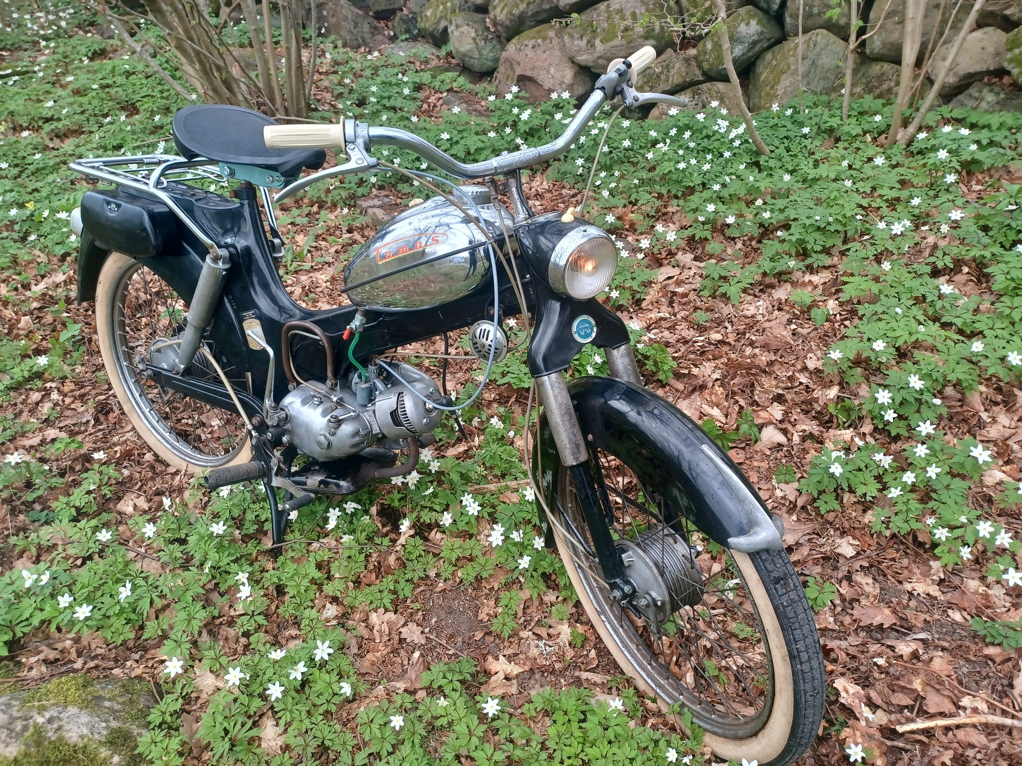

Min Patina Tomos är i alla fall nu hyfsat färdig och skitnöjd över resultatet (å tanken tät nu åxå).
Precis lagom patinerad och småbättrad enligt mig...
Eller bara en allmänt skön som trevlig moped i min smak..

Såg bra ut ibland vitsipporna och grönskan :D

Raskt marscherat och trivsam moped! :D

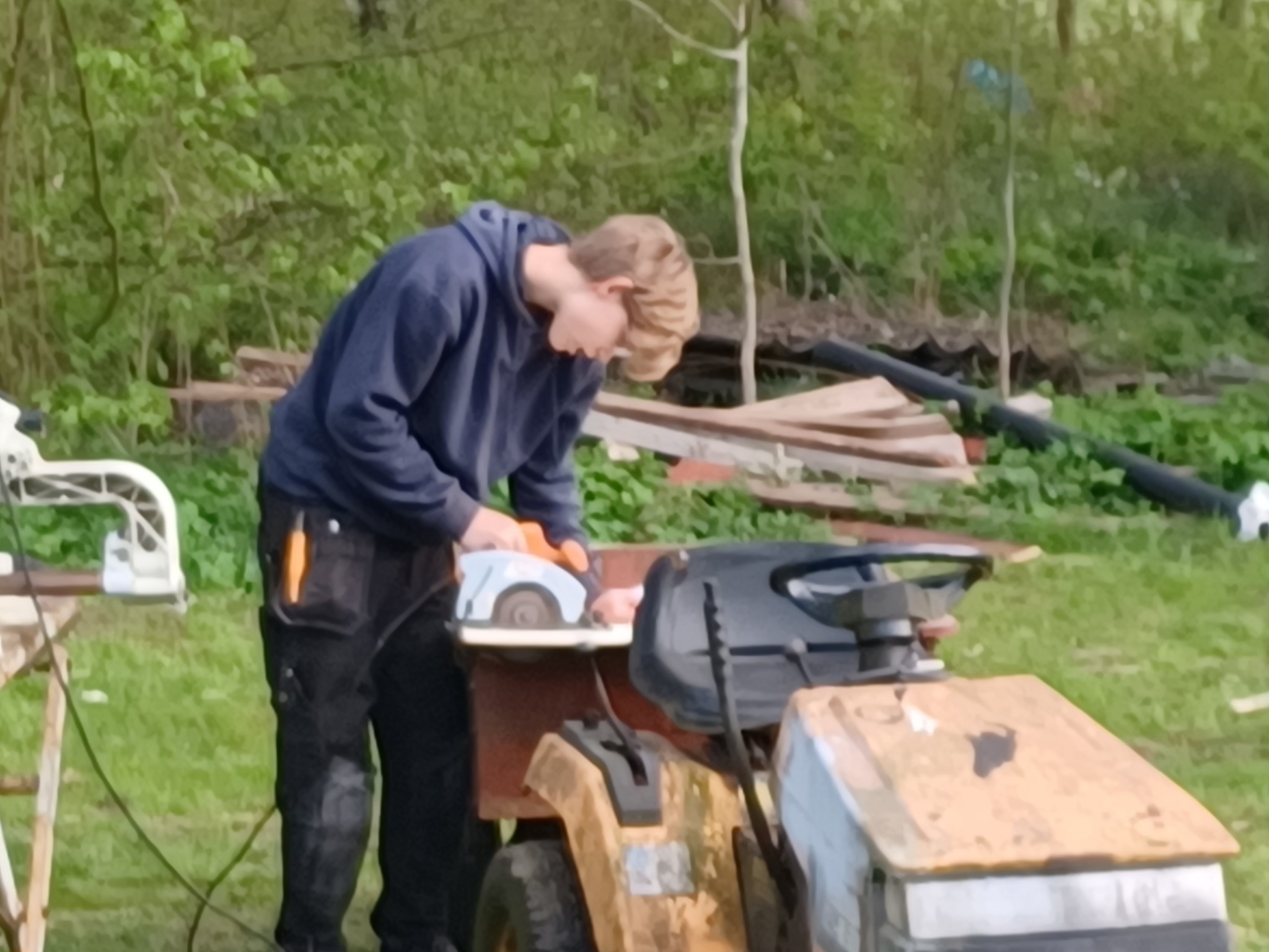

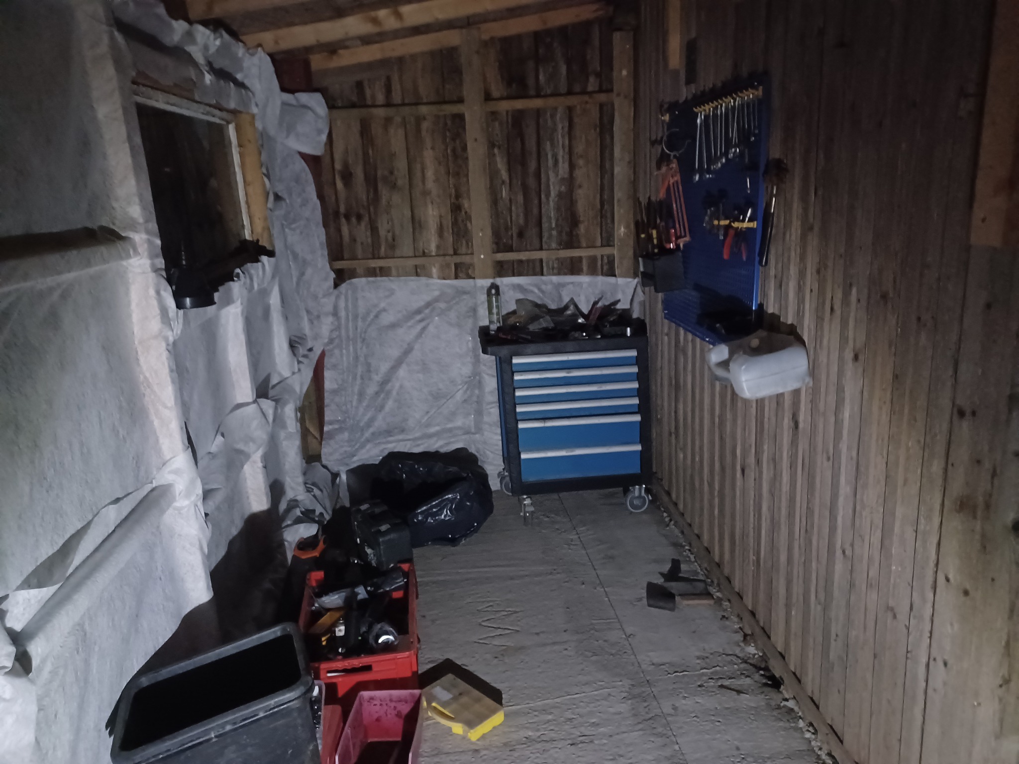

Däremot bra imponerad av min lille grabb(liten o liten 15år)
Han har slitit hela helgen med göra om en fd vedförvaring till
moppeverkstad..
Å kommit bra långt också..
På bara lite skitvirke som legat skräpat i samma bod.
Har han röjt ut samt stommat igen ena gluggen gjort dubbelportar i
den andra porten häftat upp en hel del vindpapp..
De klart sen när material tog slut kunde han inte motstå utan
rulla in en verktygsvagn o sätta upp en tavla...
Jaja misstänker de blir till köpa lite mer vindpapp o isolering som skivor...
samt hjälpa honom öppna upp en dörr in i den isolerade delen av boden...
Har ju en gammal modell större pelarborr en bänkslip och ett hydraliskt 1,5tons lyftbord
som kan ställas in... å med de lär jag själv ha lite nytta av de också...
Inlägg: 1190
Re: bananskal och pts...
Bra jobbat av grabben :-BD
En bra fördel med att använda vindduk istället för förhydringspapp är ju att det blir ljust direkt, slipper att måla vitt.
