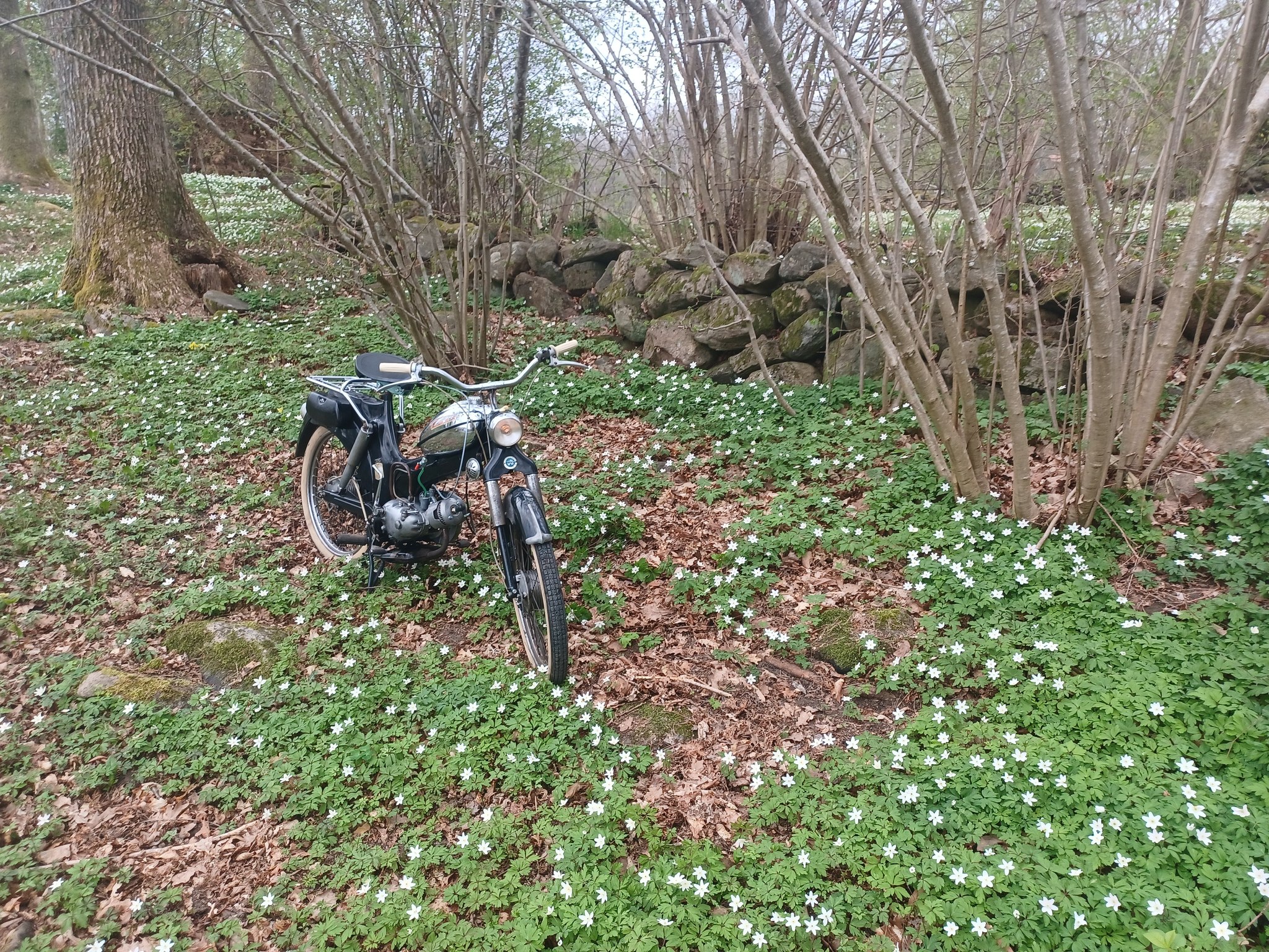

Re: bananskal och pts...
Såg bra ut ibland vitsipporna och grönskan

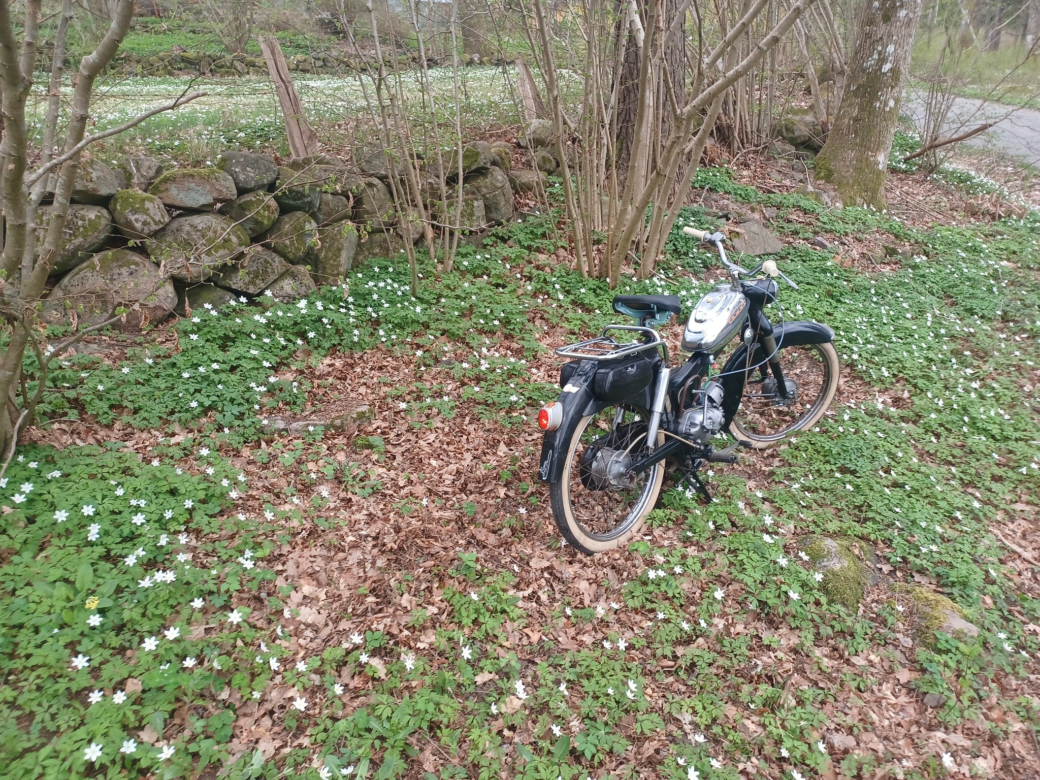

Raskt marscherat och trivsam moped!

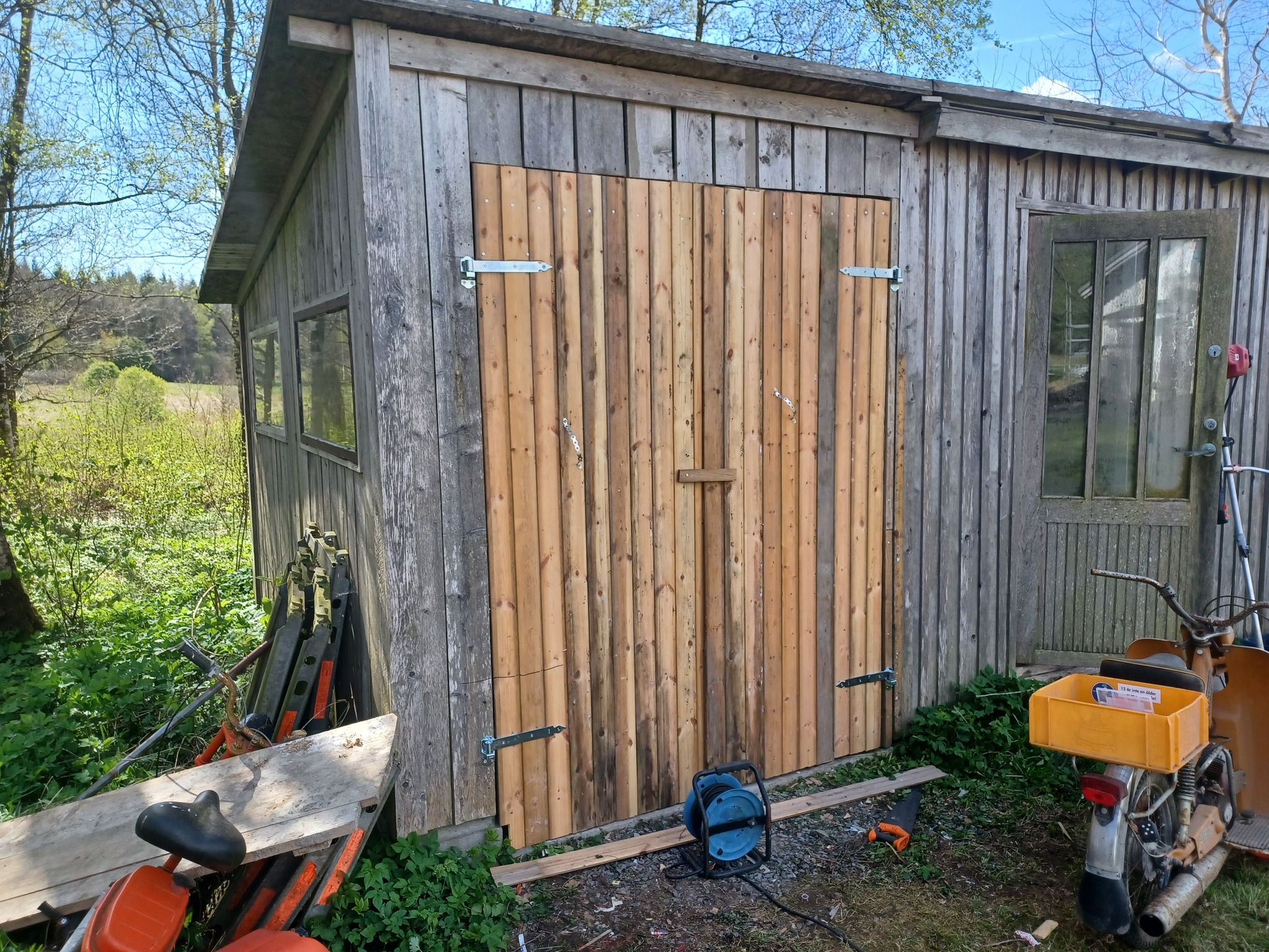

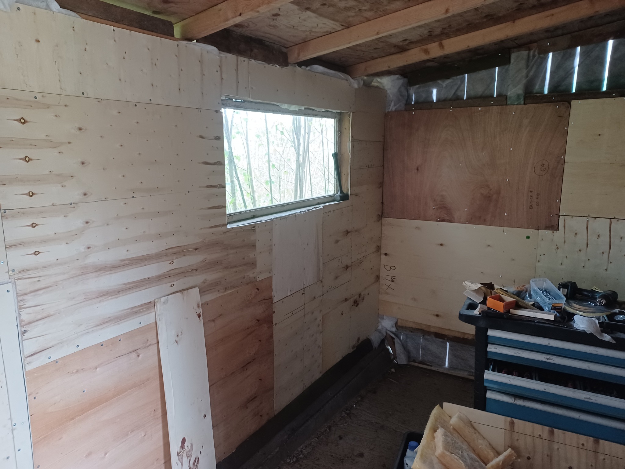

Däremot bra imponerad av min lille grabb(liten o liten 15år)
Han har slitit hela helgen med göra om en fd vedförvaring till
moppeverkstad..
Å kommit bra långt också..
På bara lite skitvirke som legat skräpat i samma bod.
Har han röjt ut samt stommat igen ena gluggen gjort dubbelportar i
den andra porten häftat upp en hel del vindpapp.. De klart sen när material tog slut kunde han inte motstå utan
rulla in en verktygsvagn o sätta upp en tavla... Jaja misstänker de blir till köpa lite mer vindpapp o isolering som skivor...
samt hjälpa honom öppna upp en dörr in i den isolerade delen av boden...
Har ju en gammal modell större pelarborr en bänkslip och ett hydraliskt 1,5tons lyftbord
som kan ställas in... å med de lär jag själv ha lite nytta av de också...

I övrigt kan jag nämna fick fatt i billigt skivmaterial blir visserligen ett jäkla lappverk.
Men väggar bör bli klara i veckan typ 2/3 redan gjort dock inte hundra på om skivor räcker..
Lär sluta på de berömda men åt vilket håll vet jag inte säkert..
