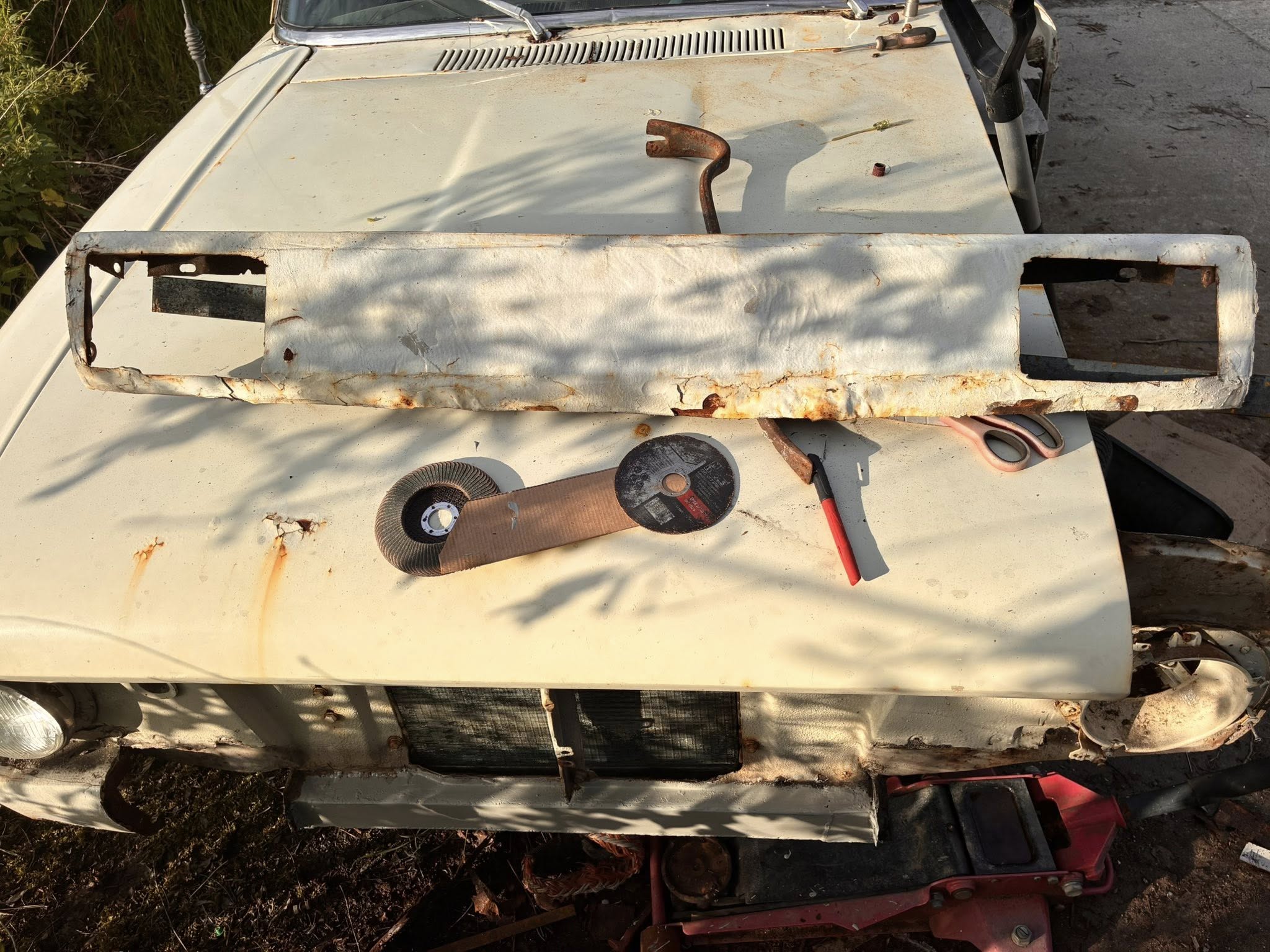

Fick bli en bit till idag hade kanske hunnit hela om jag lagt manken till
men vart lite slö men i morgon ska balken vara klar i alla fall.. vart i alla fall en stabil plåtbit vart lite småsnål och ville inte köpa
en hel plåt 2mm så kapade helt resolut ut plåt ifrån den ej kompletta
däckbalanseringsmaskinen som var tvungen tas med på köpet av min däckmaskin
o ännu inte vandrat vidare till skroten.. Kan säga en bra kvalitet på det stålet och absolut inte dumt att återvinna och spara en slant samtidigt..

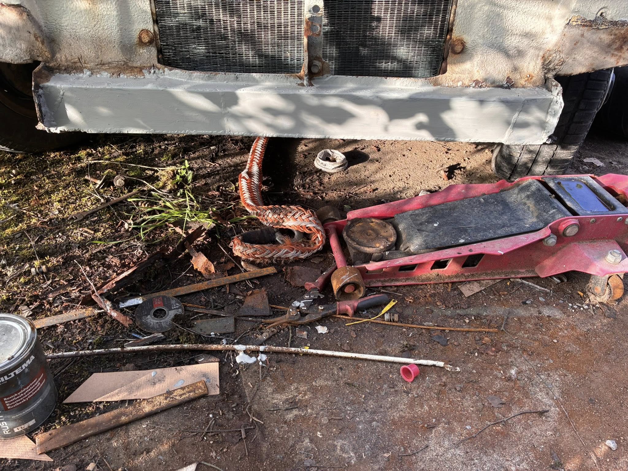

Fredag idag och som vanligt betyder de hemma sent!
Men då de var torrt på betongen tog jag tag i och svetsade färdigt balk under kylaren... Konstaterade även att få sandplåten fin lär vara snudd på omöjligt!! Men att få den bättre blir inte svårt som tur är en plåt som ändå inte direkt syns
så att få den bättre duger gott.

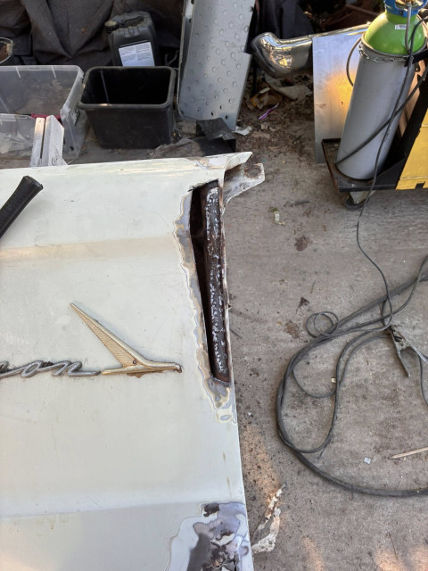

Så fått överlevt Ullared och hemkommen..
Lika bra ta tag i skärmen för skiten lär inte laga sig själv..

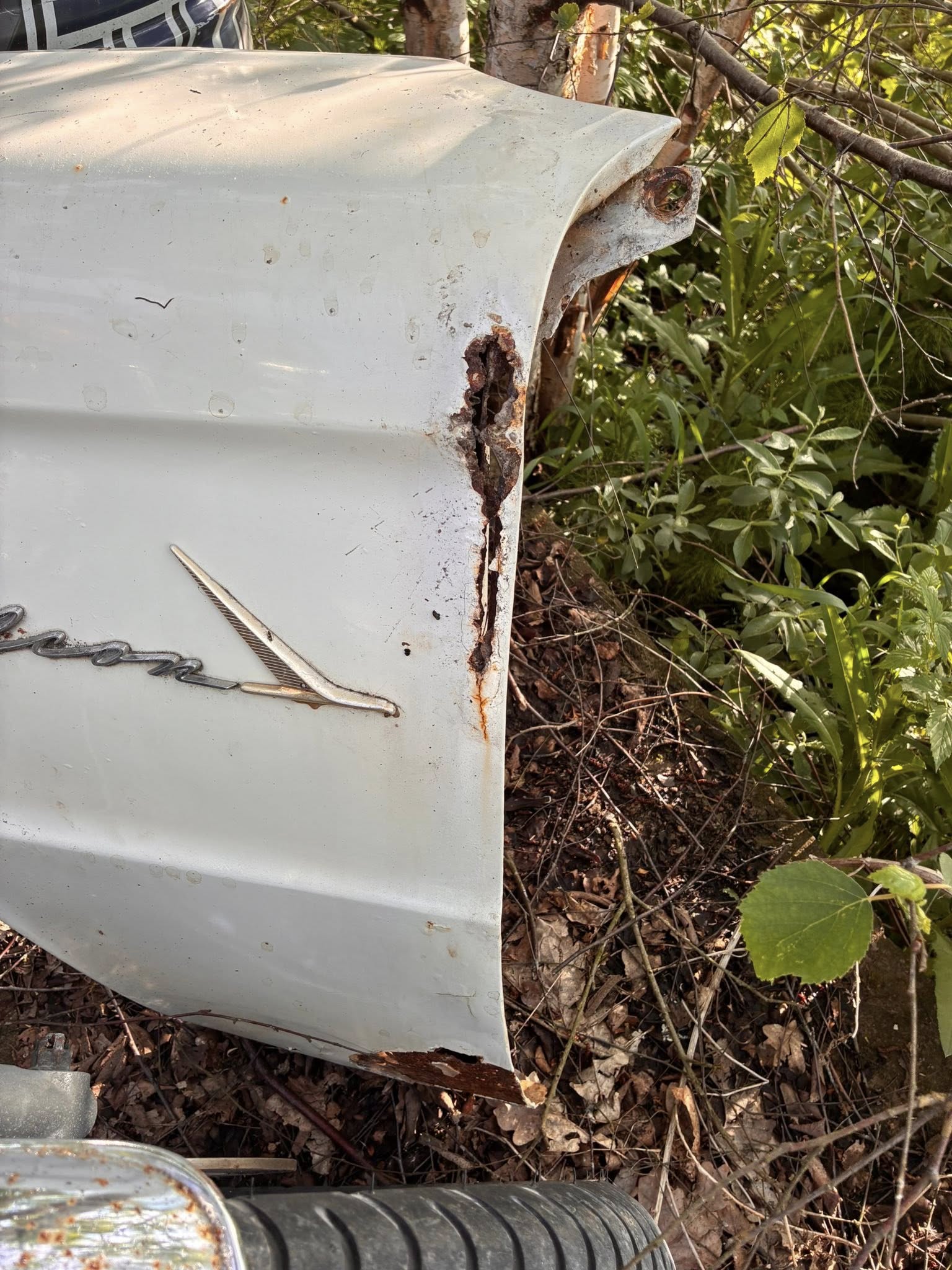

Slipade mig igenom en hel del spackel och och de jag väntat mig visade sig... Kanthålet fick bli först ut men räknar faktiskt med att de nederkanten kommer bli jävligare.. Men vart i alla fall en början av den värsta skärmen.. Blir säkert ok efter en del timmars fortsatt arbete och en dos spackel..

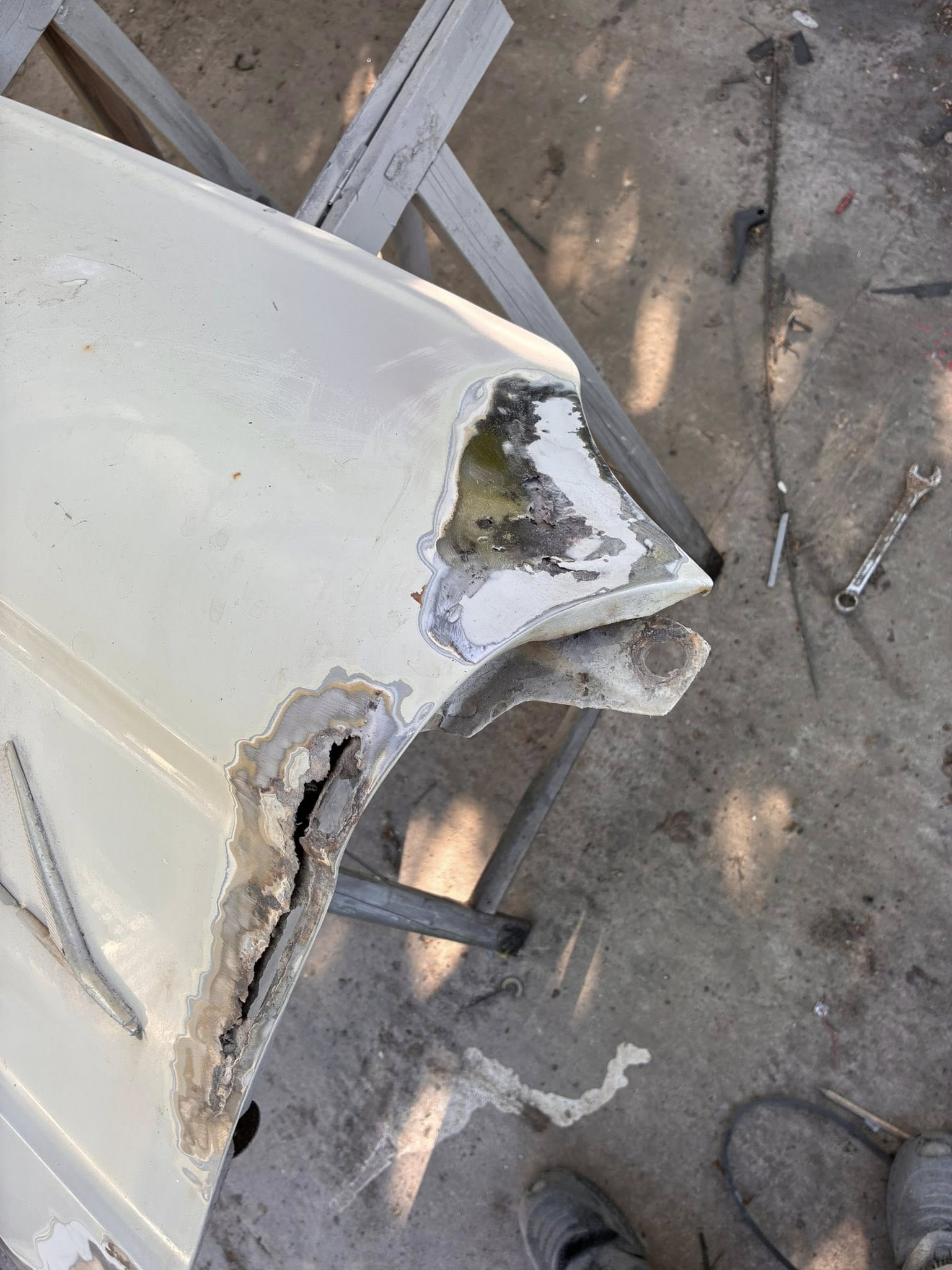

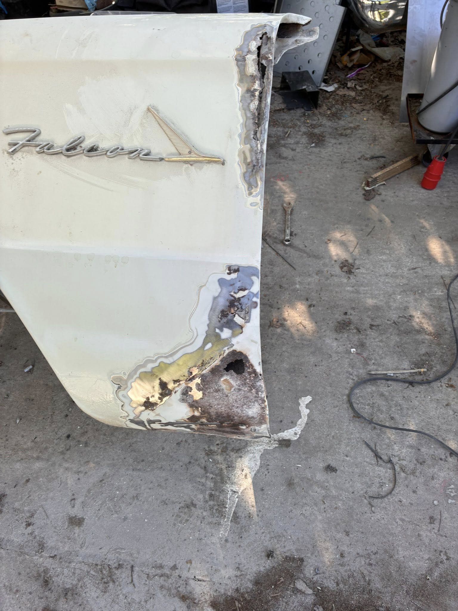

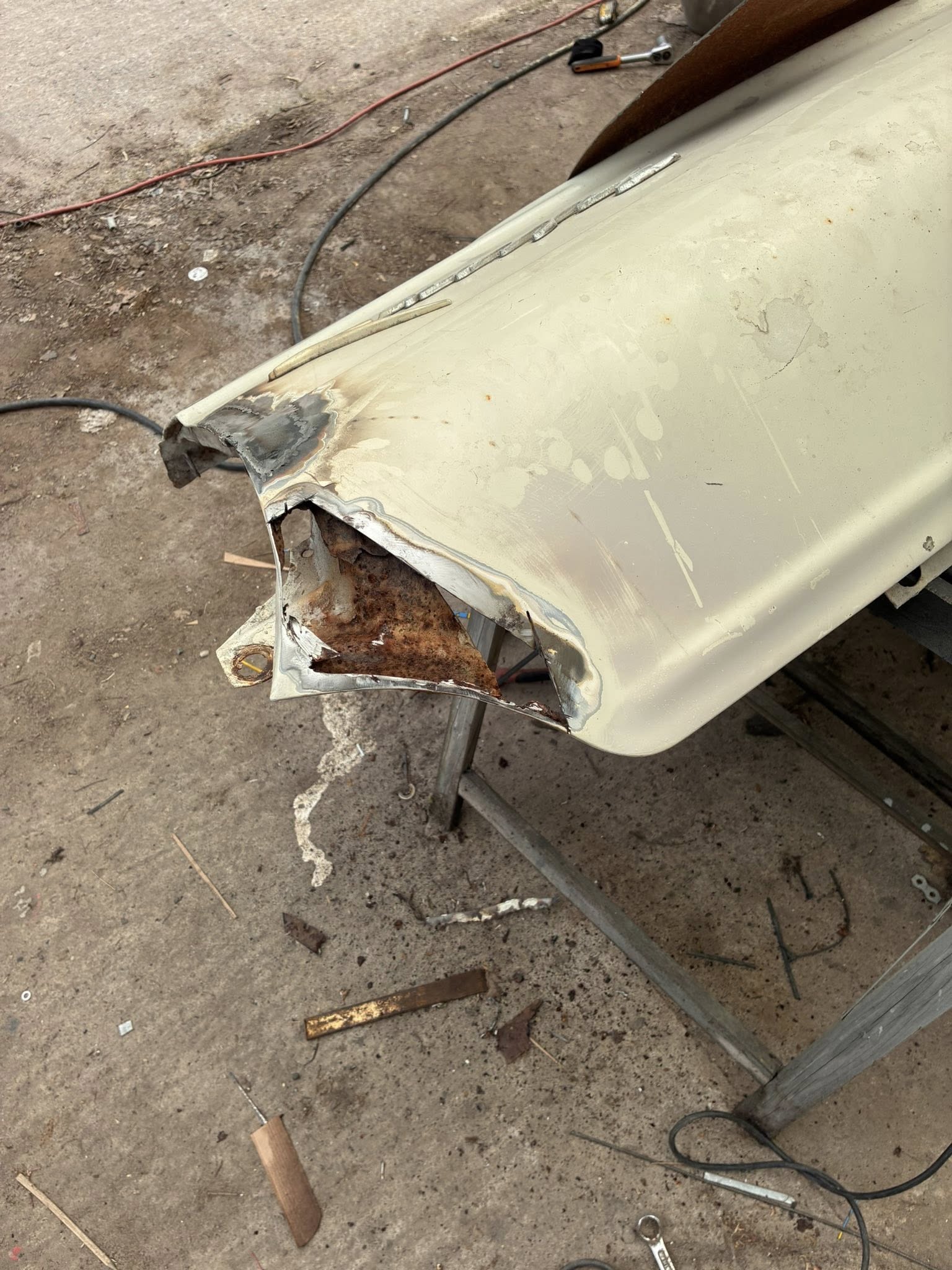

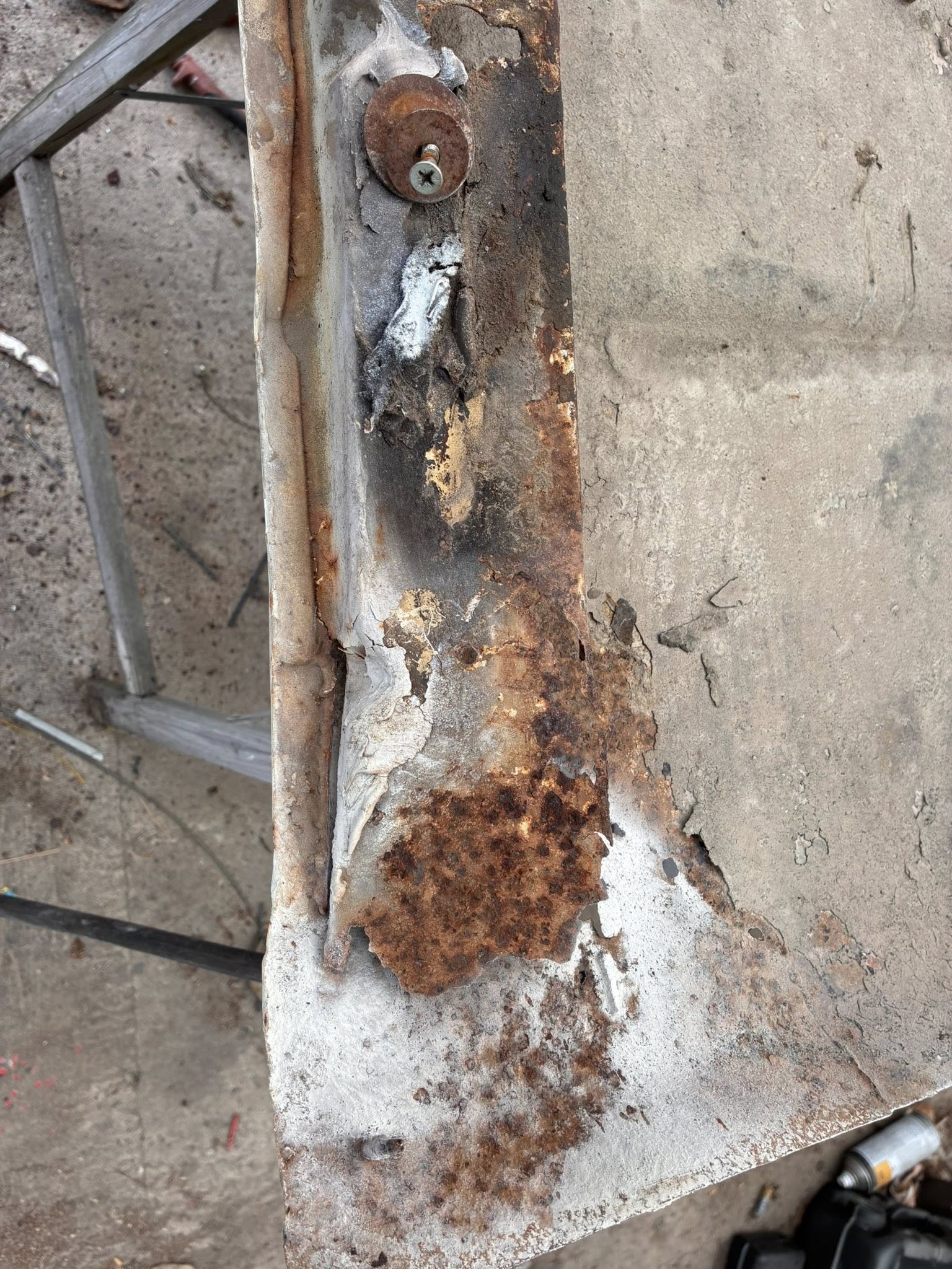

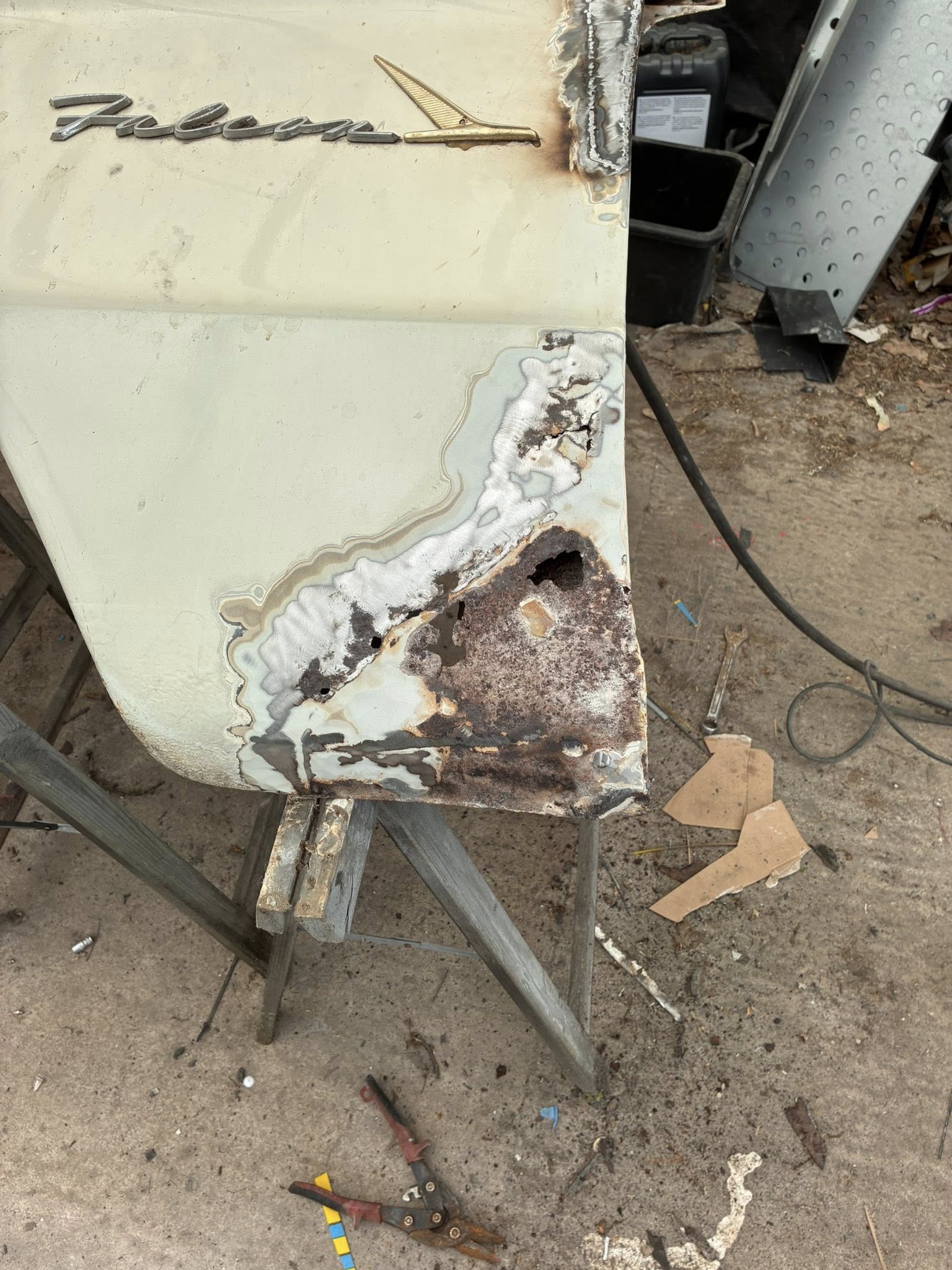

Lite som på 90-talet man får beta av ett hål i taget!
Nu i alla fall ett till lappat och skärmen ett steg närmare..
Skärmens jävligaste skada återstår dock och försvåras av tidigare reparation...
Är väl egentligen insidan som blir jobbigast men svårt se på bilden.
Behövs någon inre förstärkning och infästning som också måste liras
ihop med linjer samt någon fästpunkt för en skruv har inga planer
göra som gjort med ett par överspacklade plåtskruvar i alla fall..
Gissar de får av på med skärm ett otal gånger under lagningen..
Jaja bekymmer för efter kaffet...

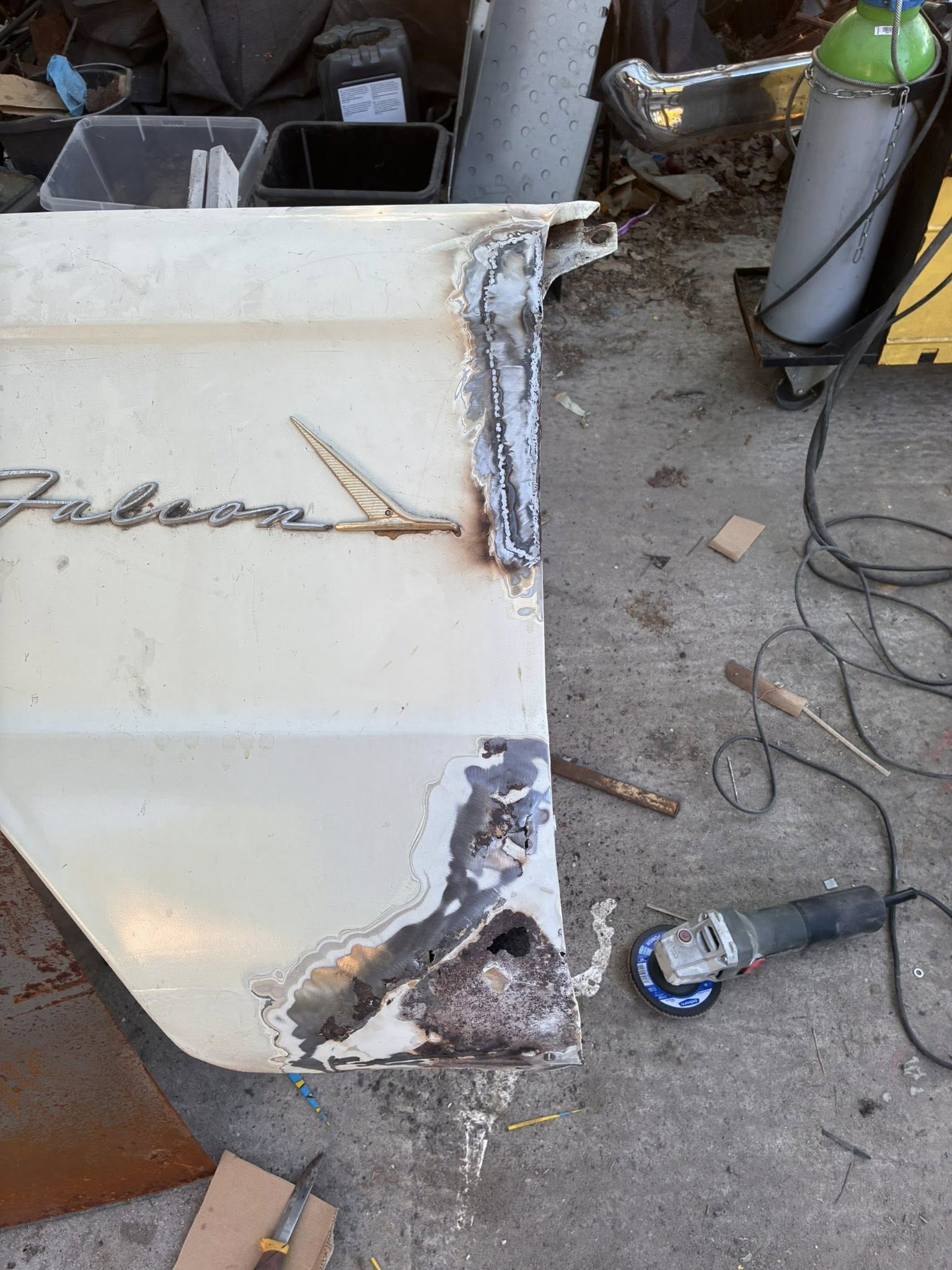

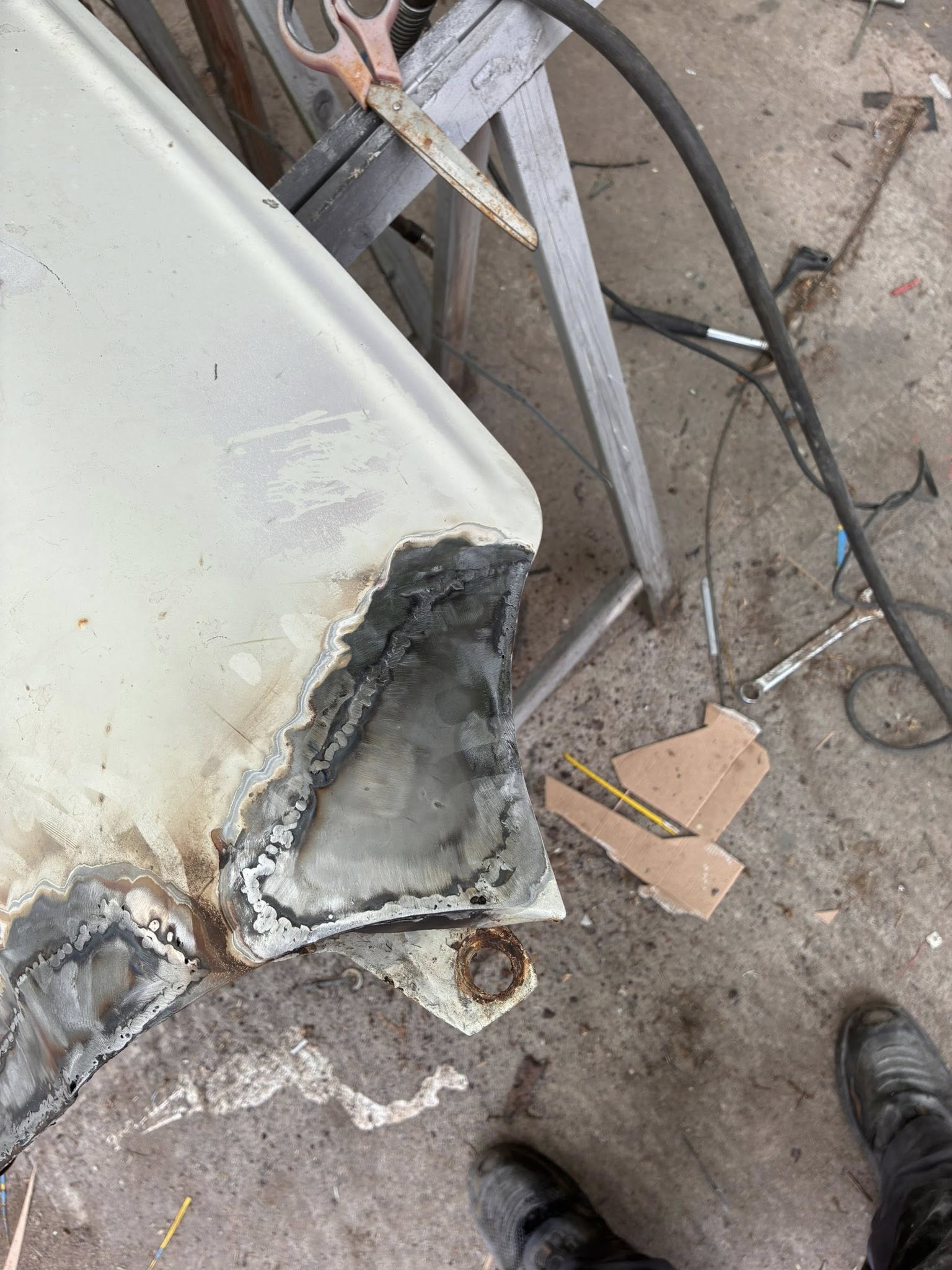

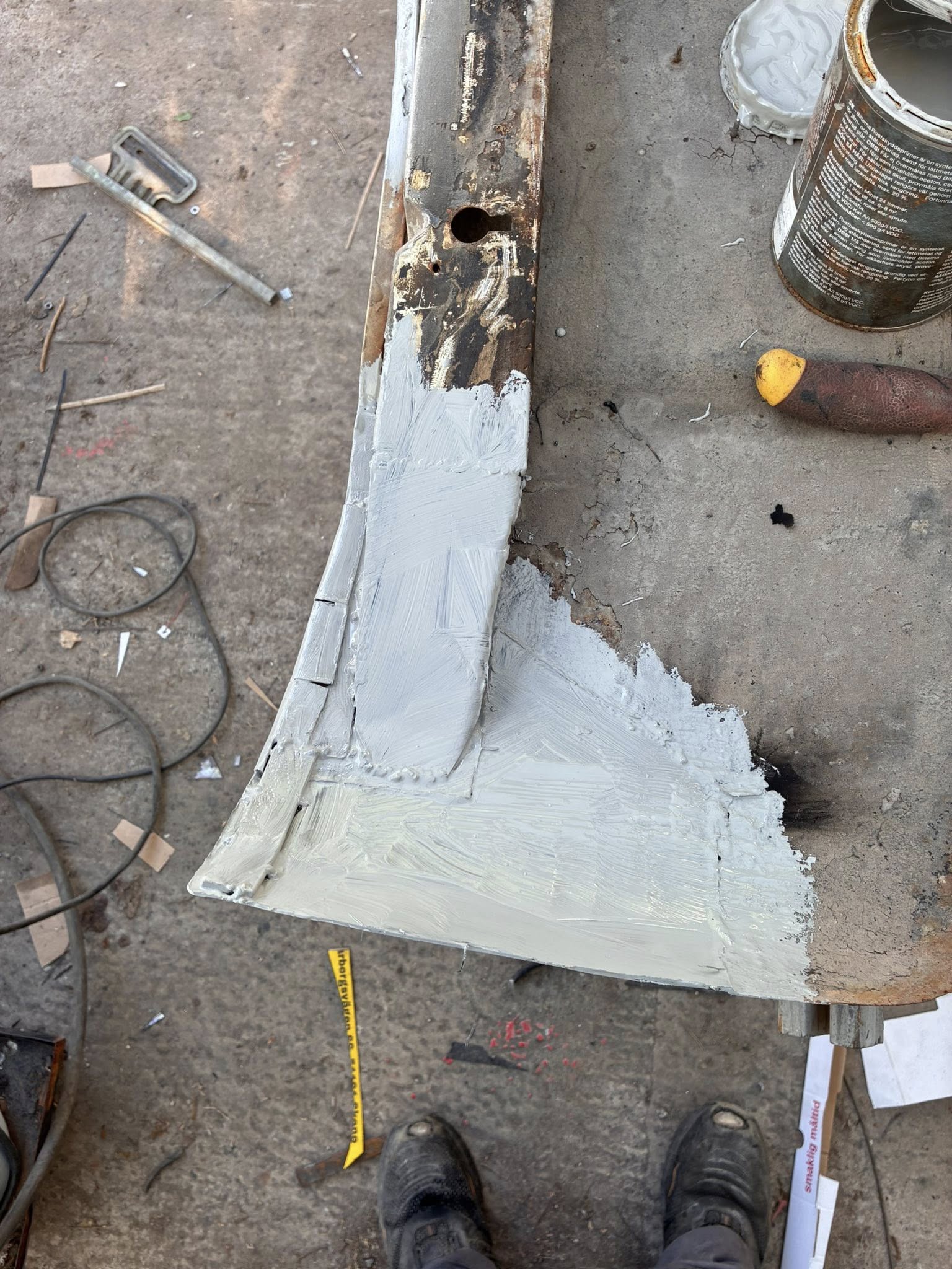

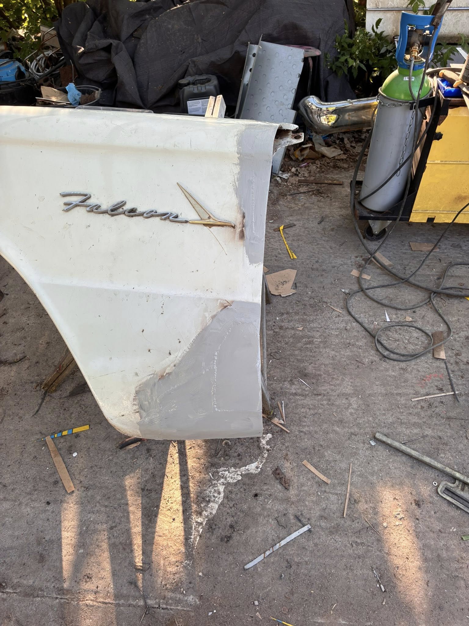

Tog resten av kvällen men i alla fall färdigt...
Lär bli en del spackel men i alla fall en skärm nu...
Sjukt nöjd veta att detta är den sämre av skärmarna eller
i alla fall vad jag tror är den sämsta av dem..
Lär ju märkas när den åker av...

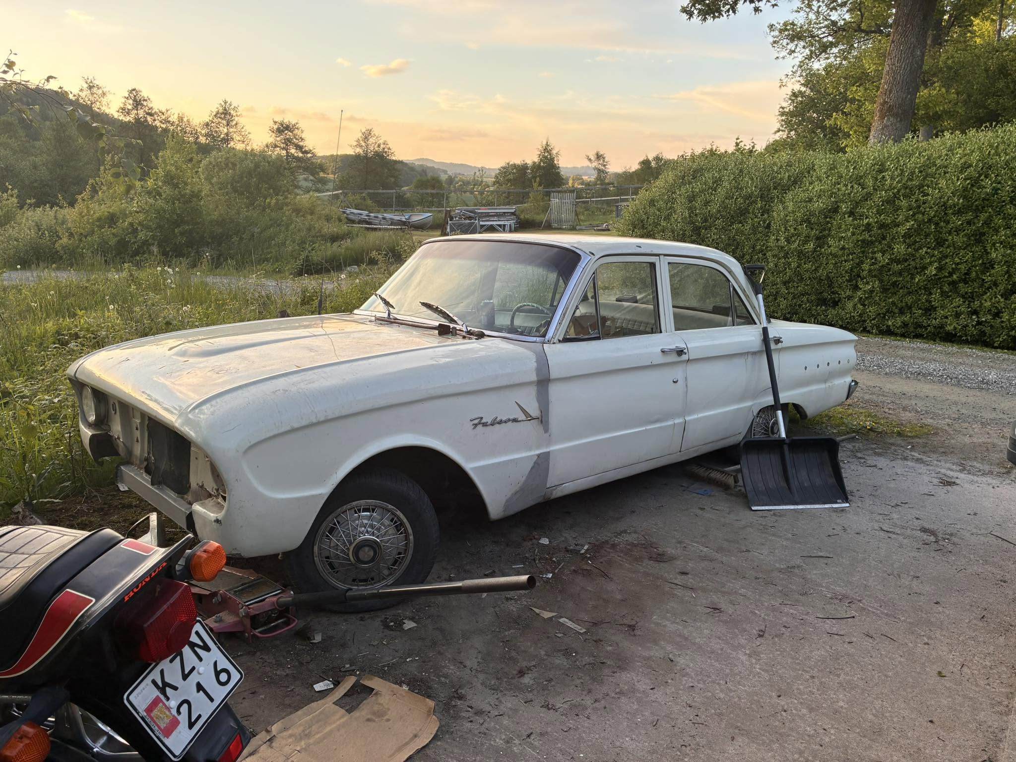

Tackar...
Kunde inte motstå fick slängt på skärmen på lösen.. Ser direkt så mycket bättre ut!!
Ska monteras lite bättre gissar typ hälften av skruvarna sen fixa till
frontplåten tillbaks med den kogångare grill och gå igenom för besiktning
de blir nästa veckas projekt ja samt min dotters student...
Sen börjar mina 5 veckors semester en hel del kommer läggas på falconen...
